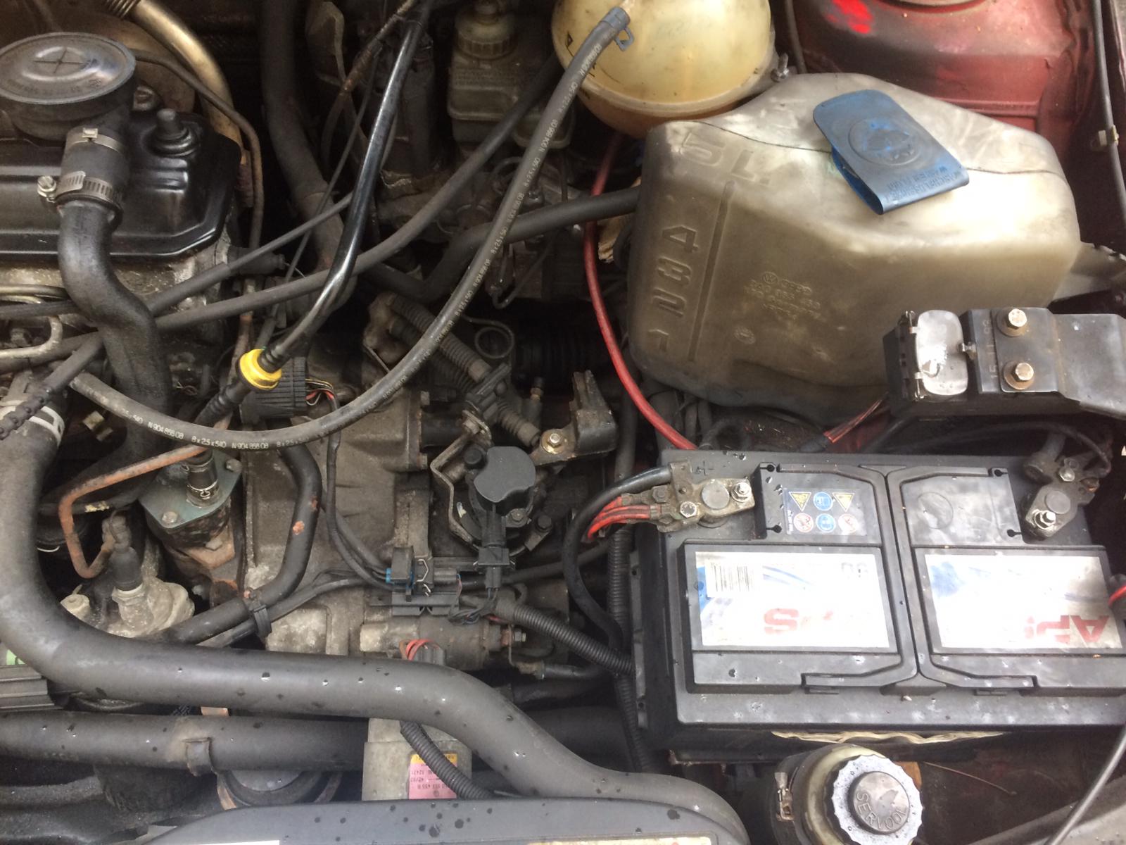

der anlasser stammt aus einem passat, mit quereinbau.
sieht doch passend aus von der drehrichtung, oder?

Aber der Anschluss an die Getriebeglocke passt nur mit Adapter und ggf. Änderung der Schraubenlöcher am Adapter.
Die zu den verfügbaren Adaptern z.B. bei TK sind mit ihrer Teilenummer bei TK gelistet.
Und beim Syncro ist noch wichtig, dass die Drehlage des Magnetschalters gegenüber dem Flansch geeignet ist, da der Platz zum Getriebe eben sehr eng ist.
