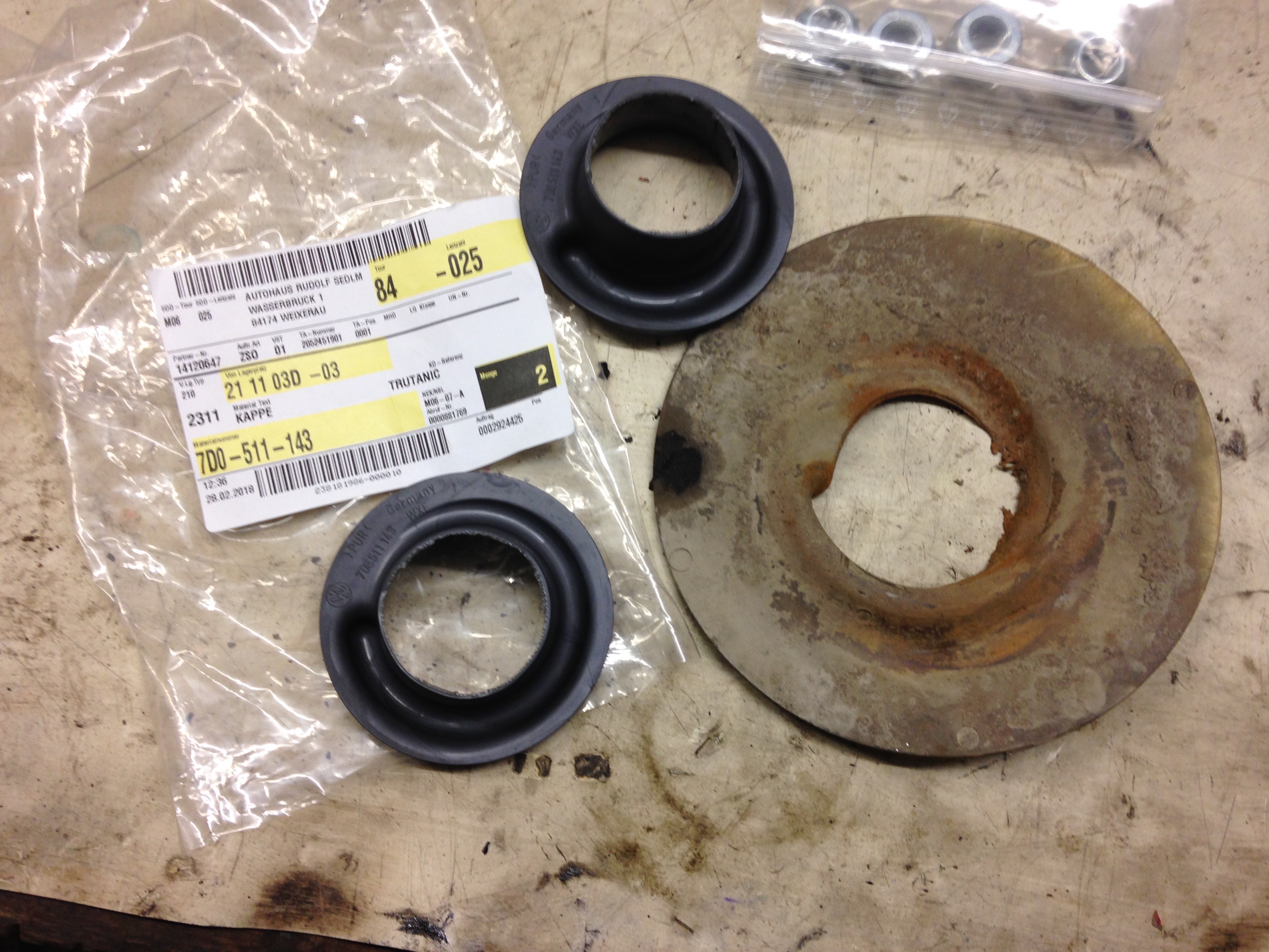

T3_Horst hat geschrieben:Es gibt auch gummiunterlagen vom T4 neu bei VW kosten nicht viel, mal fragen und dort im Teilekatalog raussuchen, die Nummer hab ich grad nicht parat
Hier die Nummer 7D0 511 143
Verwende ich als Ersatz für die weißen Plastikscheiben
Nicht bei ebay oder so kaufen, da will jemand Geld machen. Bei VW direkt zu nem fairen Kurs.

Also gefragt wurde doch hier Ursprünglich nach der Hinterachse.
Da ist beim T3 unten eine Plastikunterlage und oben eine Gummischeibe.
Ich habe für die untere Plastikscheibe als Alternative das Teil vom T4 verwendet, da noch lieferbar und die T3 Plastikteile meistens durch sind.
Ich habs mal rausgesucht. Wenn der Herr am Teiletresen bei VW die eigenen Nummern nicht findet, würde ich zu nem anderen Händler gehen.

Die 7D0 511 143 kann ich nicht empfehlen die sind (zumindest beim T4) in kürzester Zeit wieder durchgewetzt. Ich habe am T4 stattdessen die Scheiben 7D0 511 139 (siehe auch T4 Wiki https://www.vwbuswiki.de/index.php/Sync ... 6her_legen) verbaut. Die gibts in 5mm, 13mm und 19mm.T3_Horst hat geschrieben:Also gefragt wurde doch hier Ursprünglich nach der Hinterachse.
