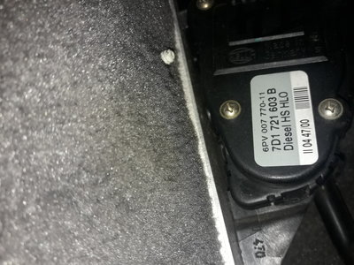

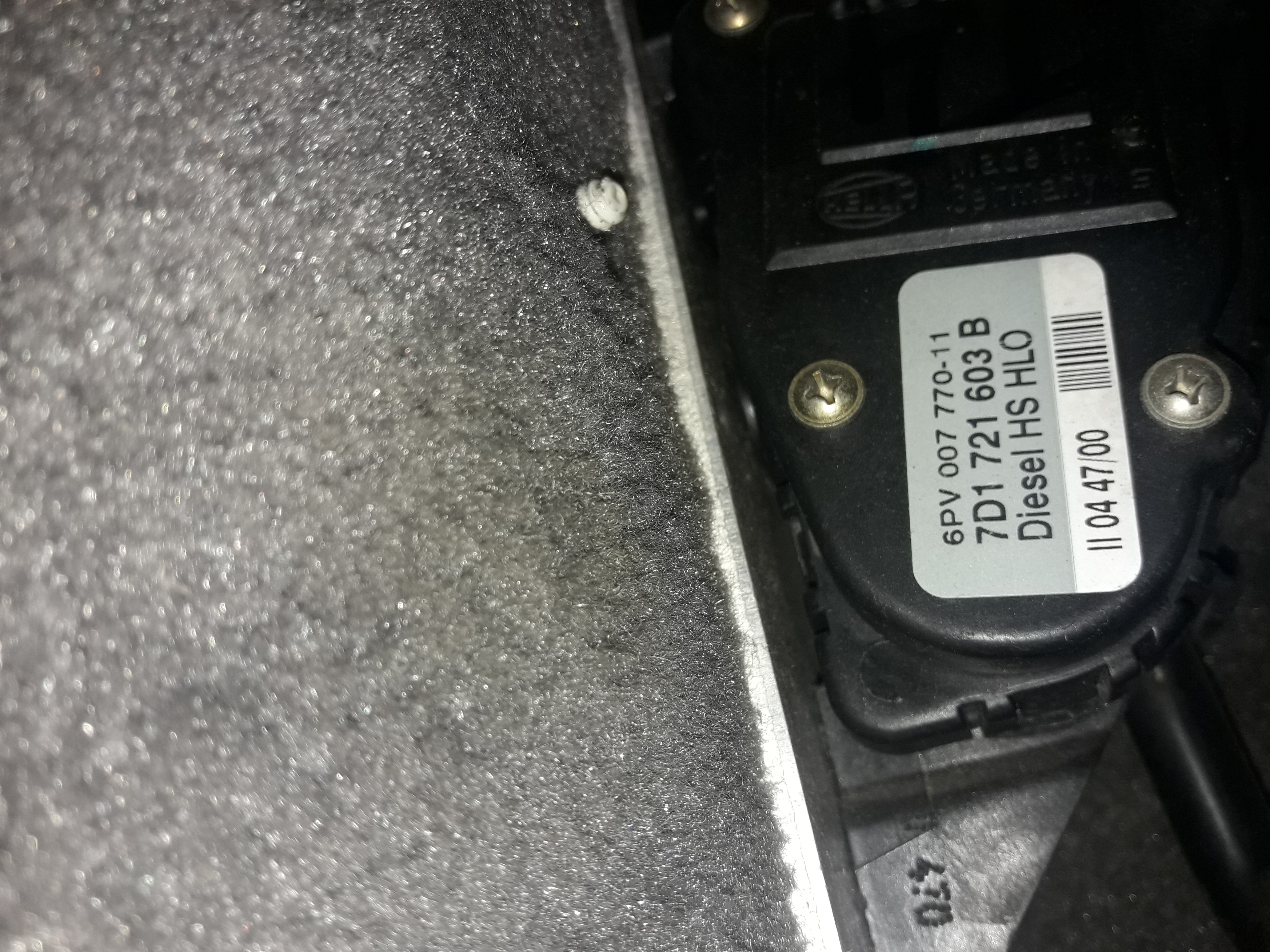

ich habe ein gaspedal vom sharan.
ist hängend, aber ich komme damit sehr gut zurecht.
einbau sehr einfach und problemlos.
bild... bei gelegenheit wäre es möglich.

Hi Thorsten,
welche Sharan-Generation ?
Foto und/oder Teilenummer wäre nicht schlecht.
Danke und Gruß
Jens
tosyncro
Beiträge: 658
Wohnort: Ostsee
Re: Gaspoti TDI (System Golf III)
Beitrag von tosyncro »
moin jens,
bilder kommen...

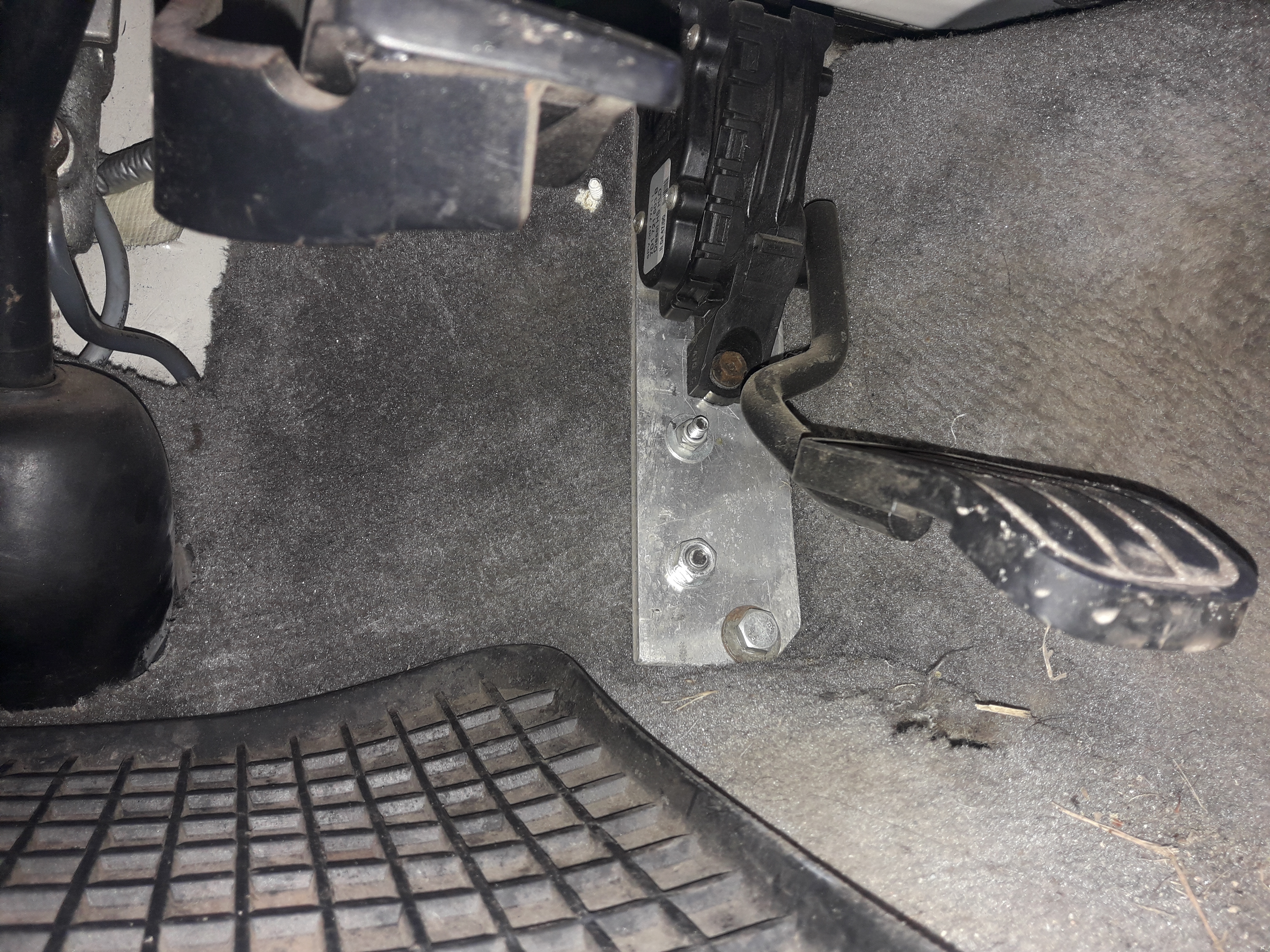

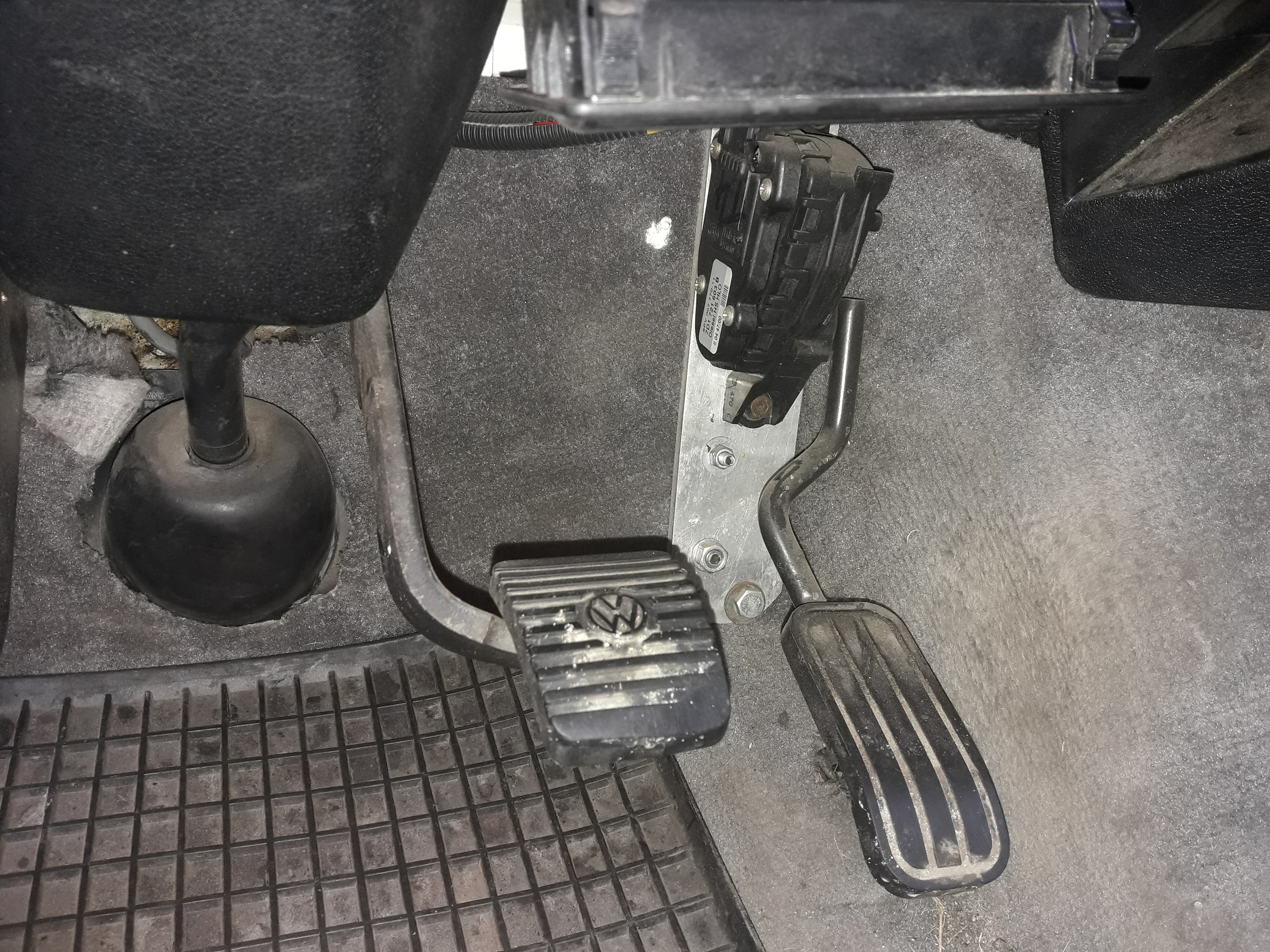

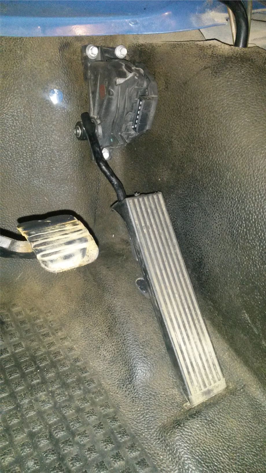

Jumpy
Beiträge: 1385
Wohnort: ganz oben im Norden
Beitrag von Jumpy »
so sieht meine Variante aus, ist zwar nicht Golf aber sollte da auch machbar sein.
Gruß Jumpy
Jens-16syncro
Beiträge: 39
Registriert: Mi 21. Okt 2015, 23:00
Beitrag von Jens-16syncro »
Hi Jumpy,
ist das einfach ein E-Pedal verbunden mit dem originalen Fußbrett ?
Nette Idee, gefällt mir noch am besten. Hat nur den Nachteil, dass ich das E-Pedal nicht habe und zukaufen muss.
