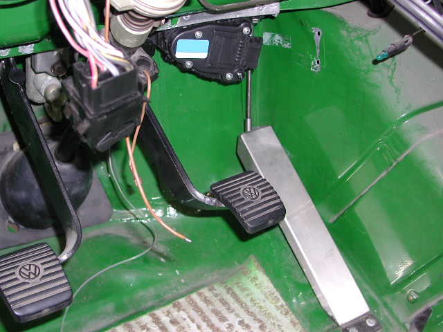

http://www.kiwigelb.de/2017/05/11/gaspoti/
So hab ich es gelöst.

Das Bild mit dem Poti oberhalb vom Gaspedal sieht nett aus, aber da müßte das Pedal doch ziemlich lang sein, damit man den großen Fuß noch auf das Pedal bekommt ;-)
