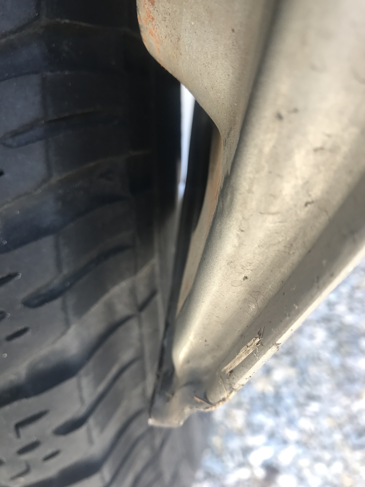

Hallo und guten Tag,
an meinem Bus streift die Schiebetür beim auf- und zumachen am Reifen.

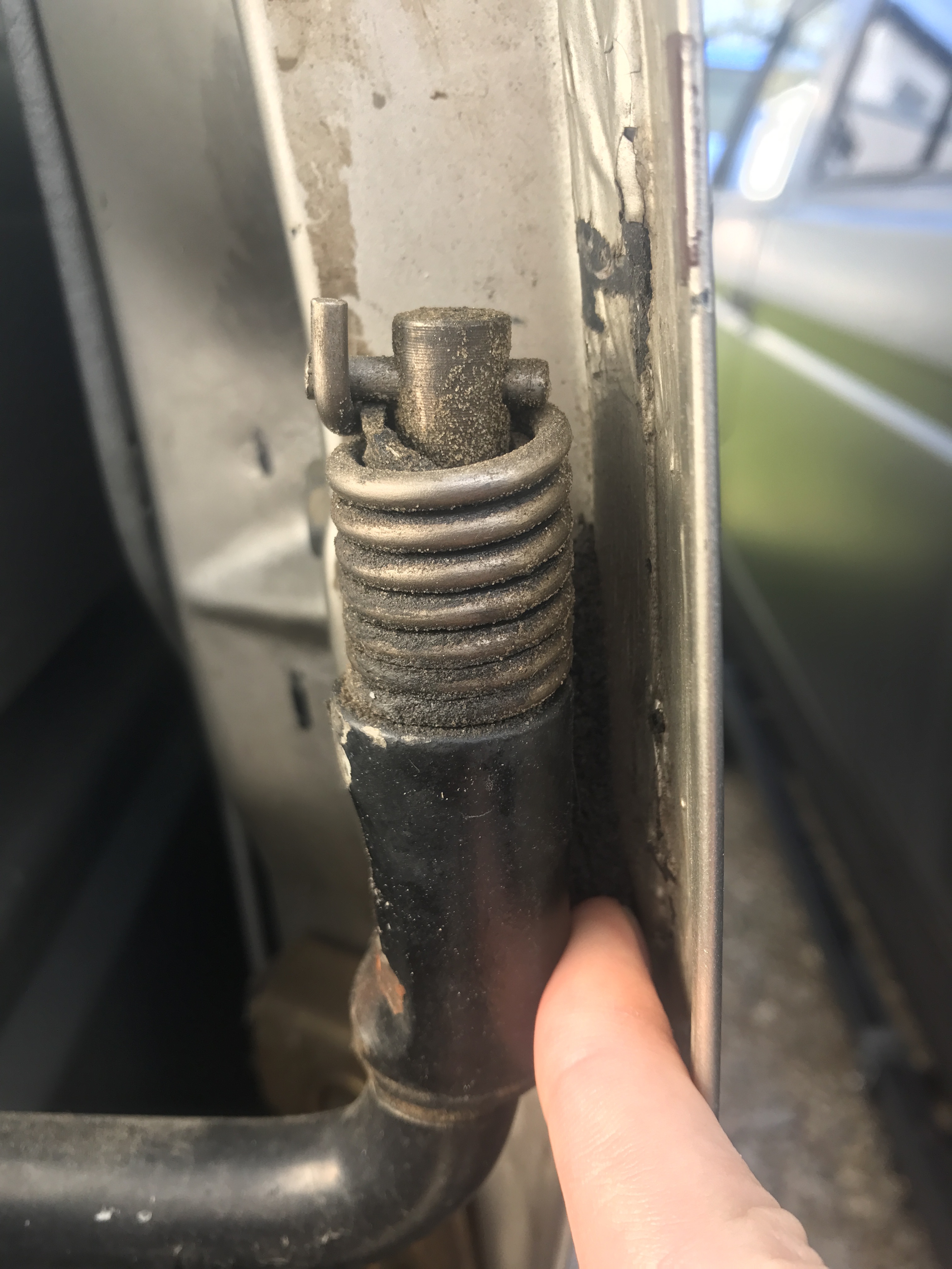

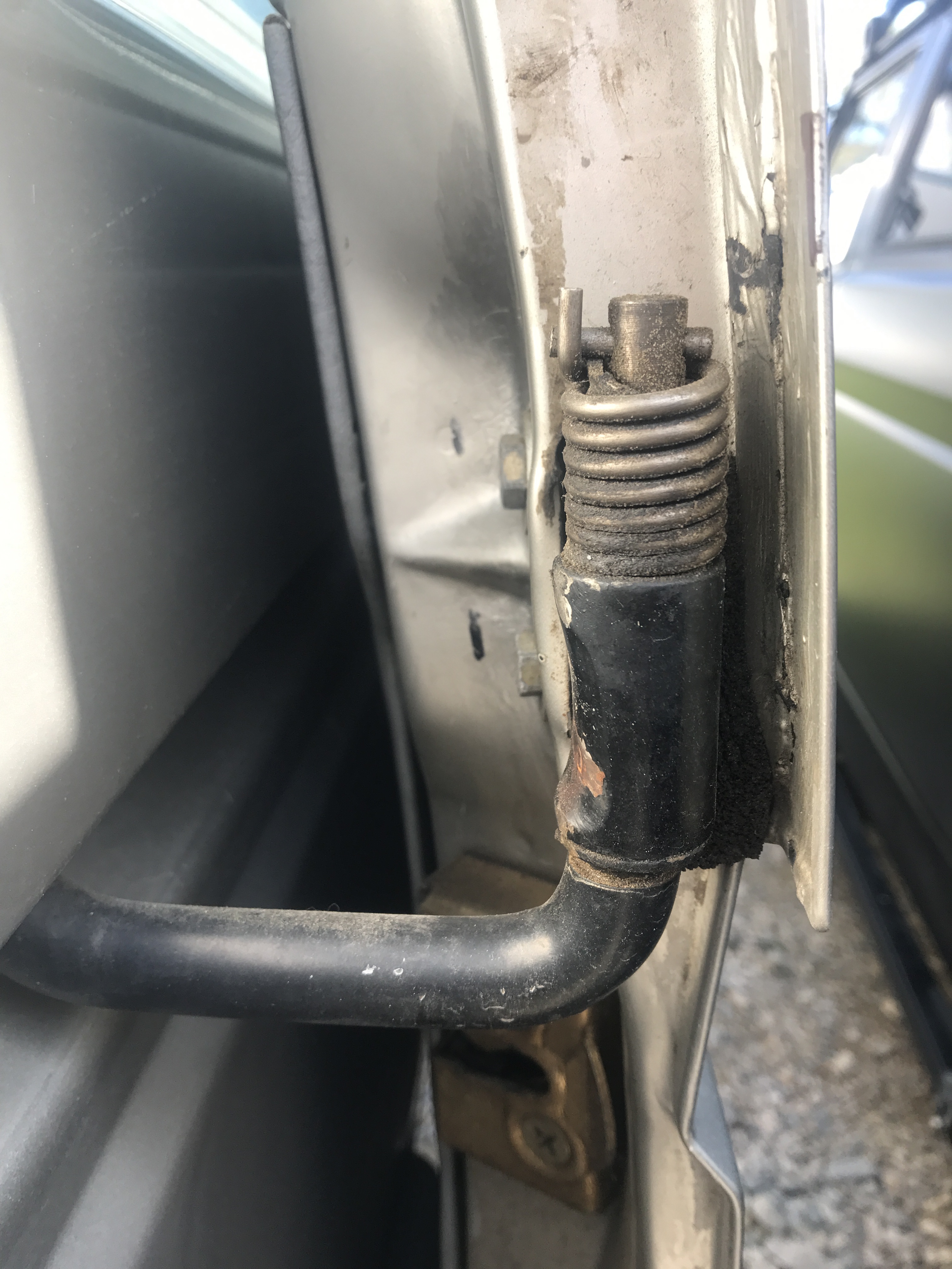

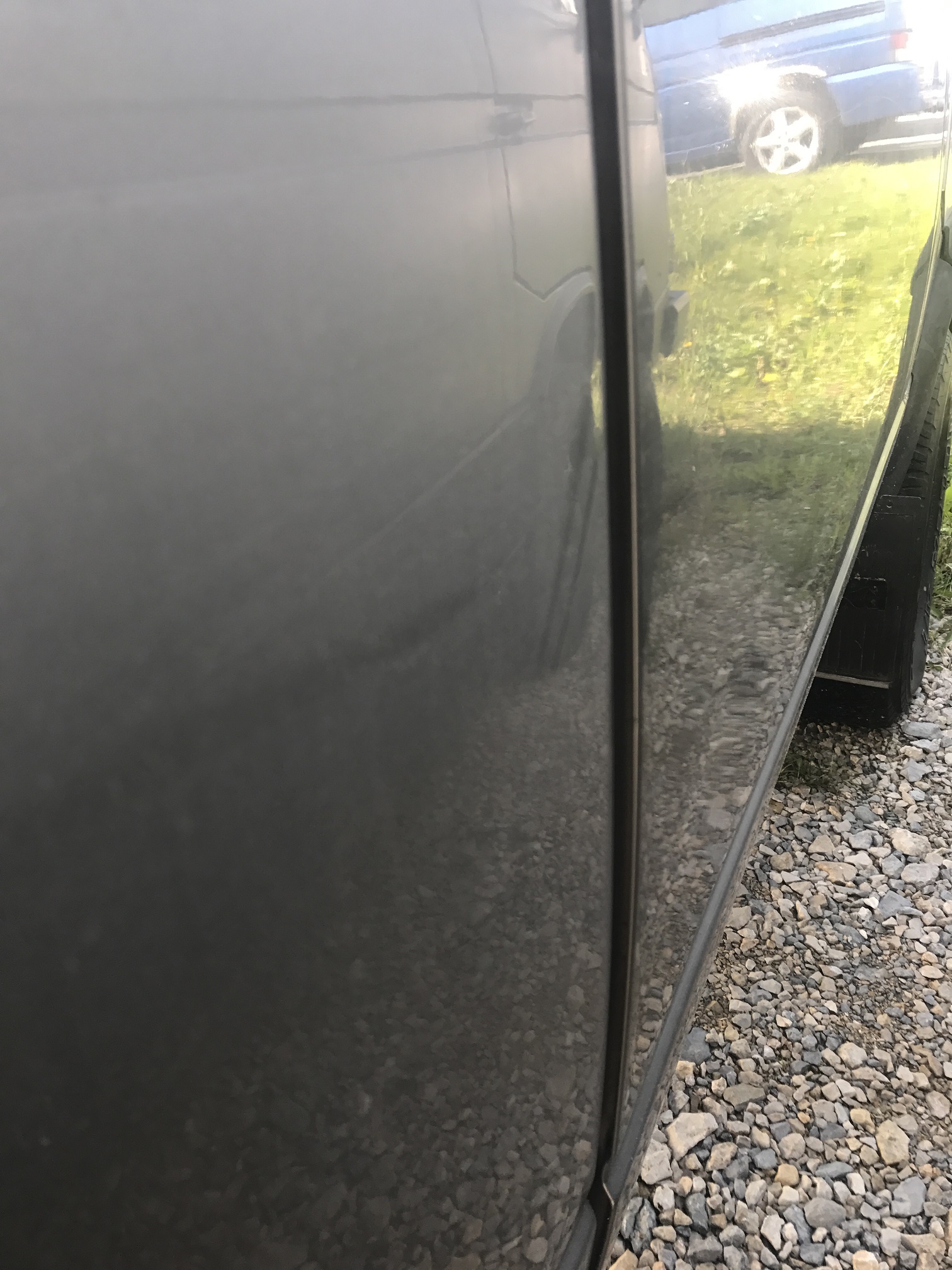

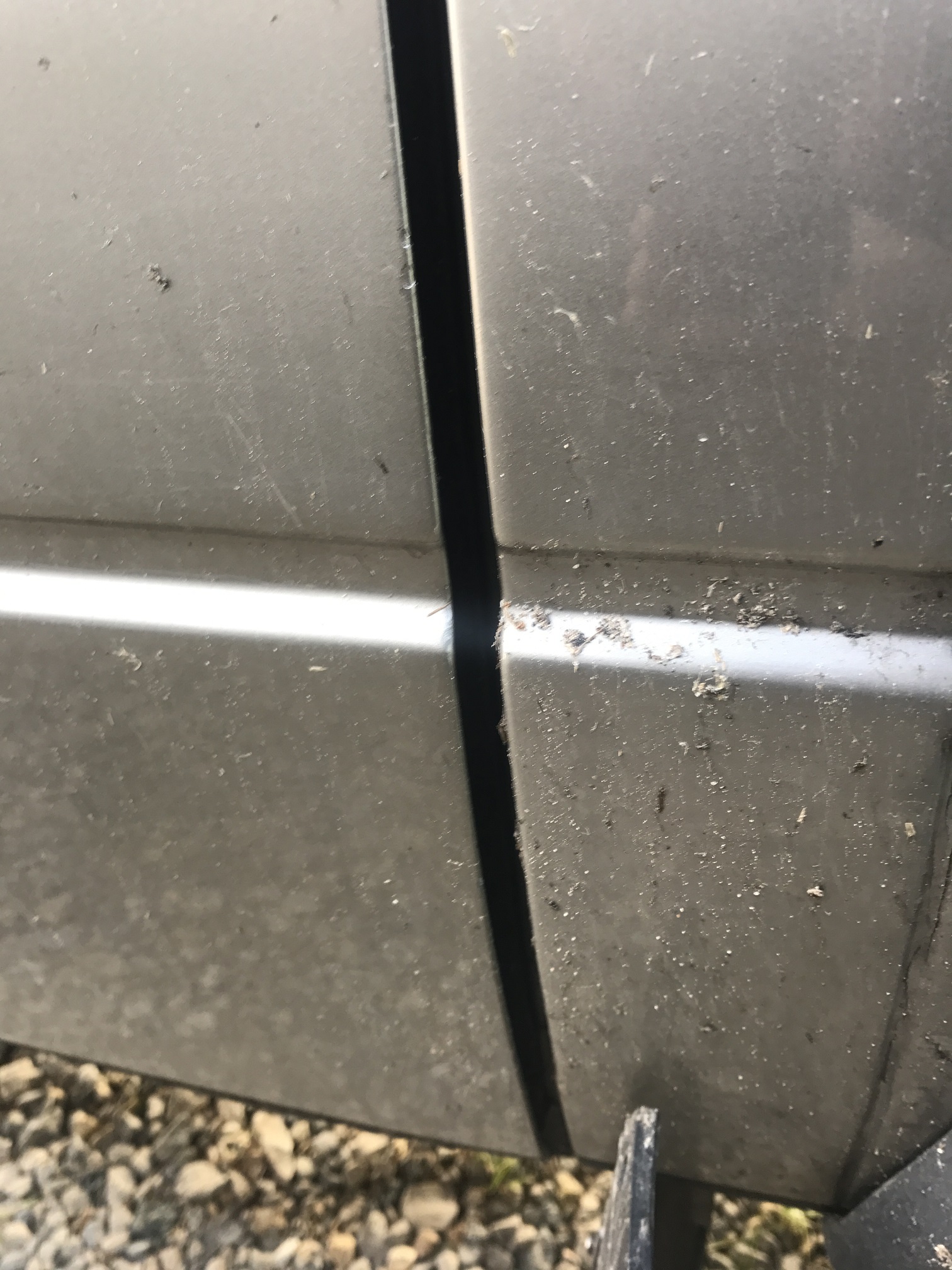

Hi zusammen,
so die Bilder sind nun online.
Aktuell sind 265/70 R16 Reifen montiert, Felge Ronal 7*16 ET23.
