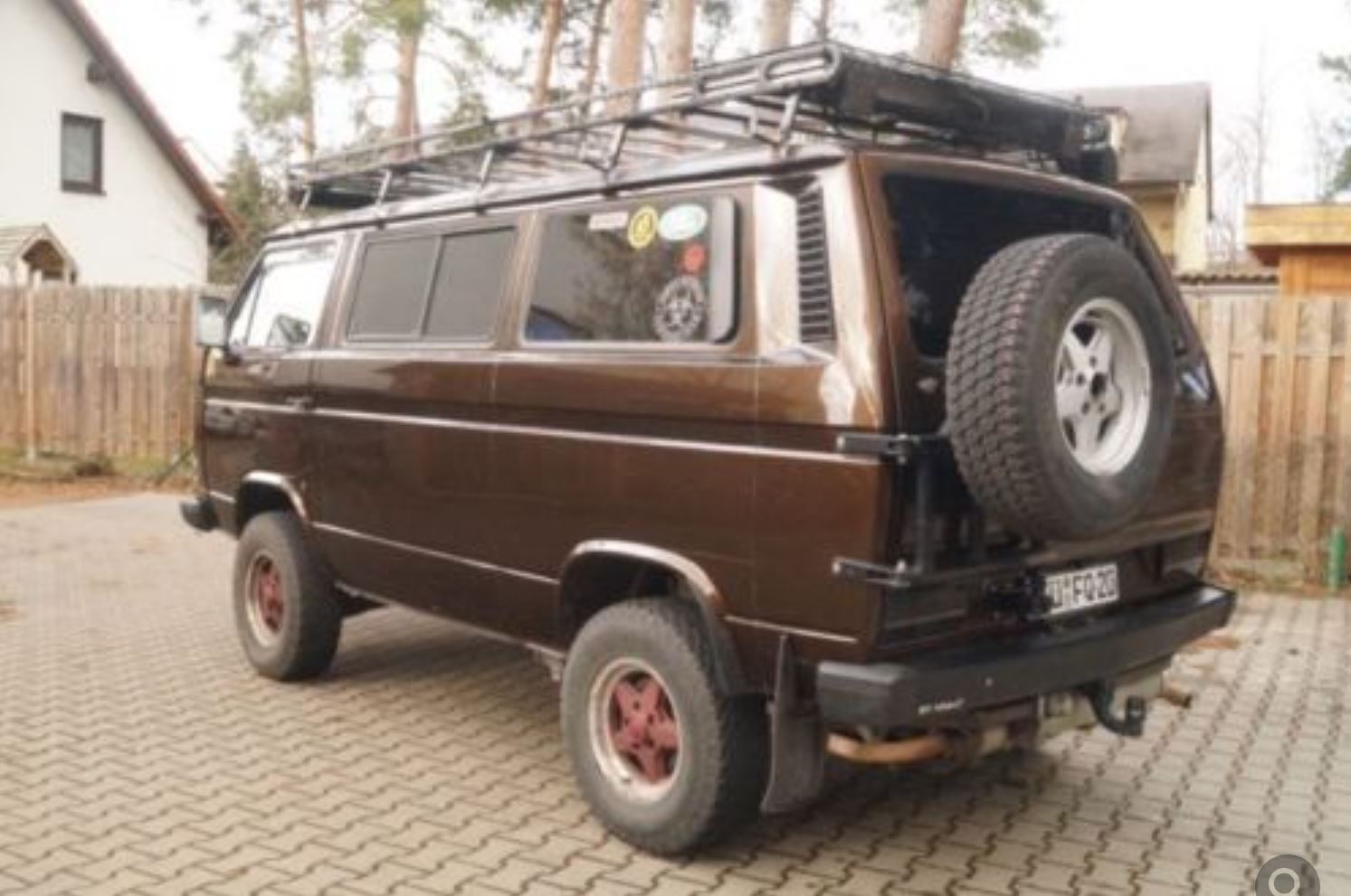

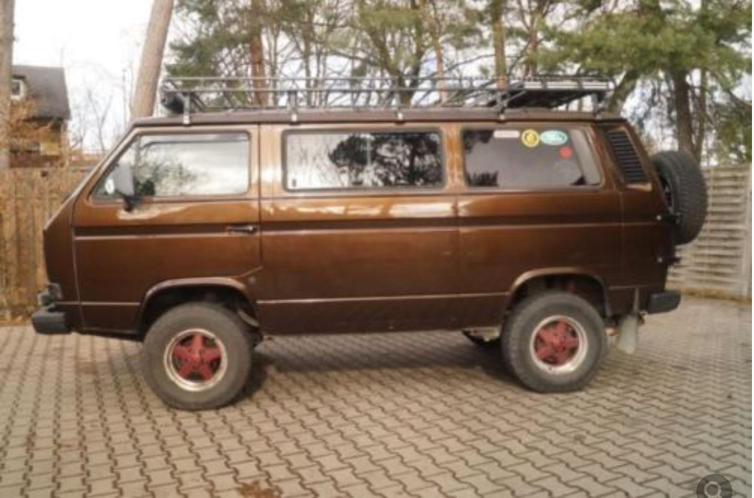

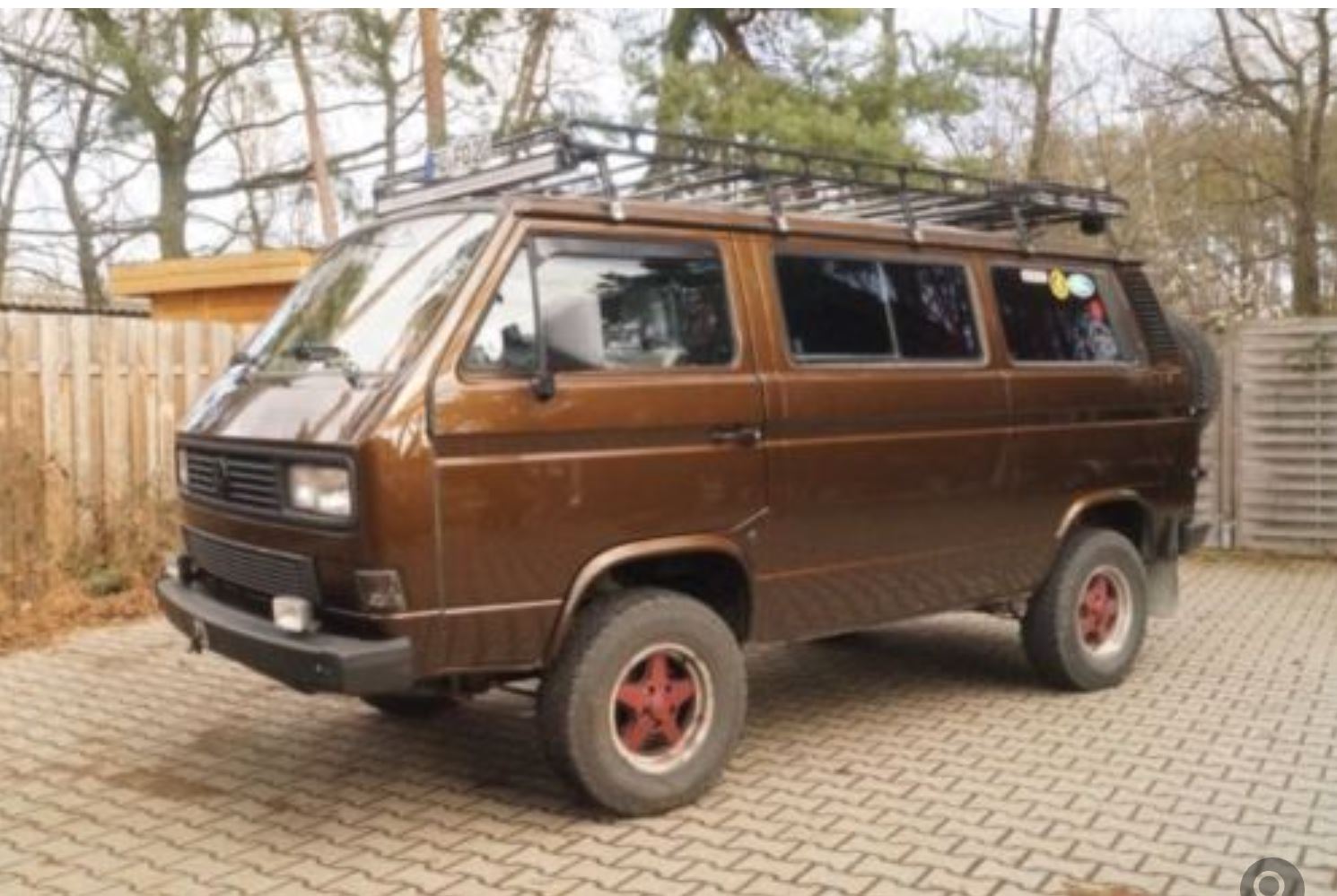

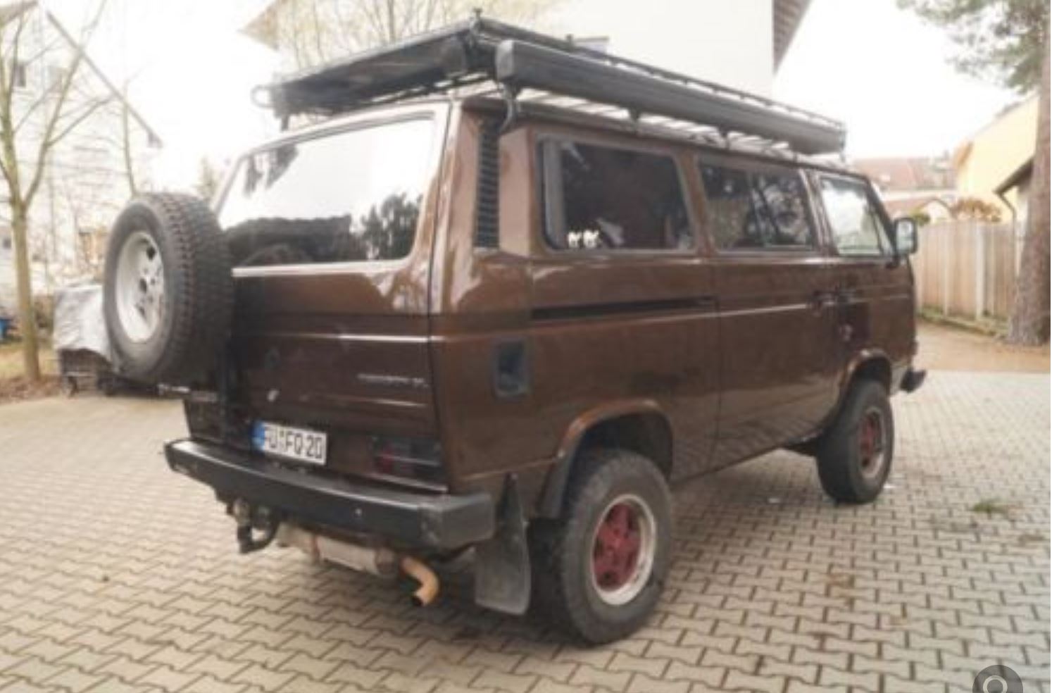

so, nun ist es doch passiert. Der dritte Bus steht vor der Türe.

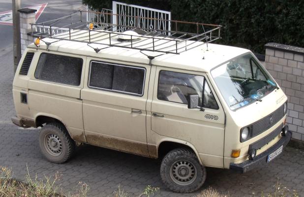

Nach dem ich 2009/2010 schon mal einen T3 Syncro hatte (Bild unten), der dann aber zu Gunsten eines T4 Syncros verkauft wurde, habe ich gestern "den Neuen" abgeholt.
Subaru EJ 22 Motor - 136 PS, RJES Glocke
Motor 2016 komplett überholt, Getriebe 2016 überholt, Differenzial VA 2013 überholt.
Vorderachse komplett überholt: Achsschemel pulverbeschichtet, Querlenker Guss,
Polyurethane-bushings, Bremsstaubbleche Edelstahl
Fahrzeug wurde vor 2012 komplett neu lackiert. Marakeschbraun von BMW.
Leider kommt an ein paar Stellen wieder der Falzrost. Ich werde wohl die Fahrerseite noch mal komplett machen.
Sperre hinten + vorne, Abschaltallrad
Fahrwerk: GoWesty-Federn mit TrailMaster-Dämpfern
Räder: 5fach bereift ADB73 Felgen 7x15 ET 21 mit 235/75R15 (215/75R15 a. eingetr.)
Hinterachse neue Federteller aufgeschweißt, Motorraum sandgestrahlt, neu lackiert, Auspuffhalter Edelstahl
Wasserrohre in Edelstahl
Tankhaltebänder getauscht Edelstahl, Benzinschläuche komplett neu, Benzinpumpe neu, Benzinrohr von Stutzen zu Tank Edelstahl
Alle Arbeiten wurden mit viieelen Bildern dokumentiert.
Elektrische Fensterheber, El.verstellbare und beheizbare Spiegel,
- Klimaanlage
- Tempomat
- Standheizung
- Ersatzradträger Edelstahl eine Fa., die mit juristischen Mitteln gegen das Forum droht, wenn der Name hier steht links.
- Dachträger mit LED-Bar vorne und Arbeitsscheinwerfer LED hinten.
- Markise Omnistor an Dachträger montiert.
- Seilwinde 5,9 t mit Fernbedienung und Kunststoffseil unter Fahrzeug.
- Kompressor Viar 380 unter Armaturenbrett montiert. Tank in Reserveradmulde, DL-Anschluss hinter Nummernschild hinten.
- 100 W Solaranlage, in alle Richtungen aufstellbar
- Starterbatterie und Verbraucherbetterie 2016 neu

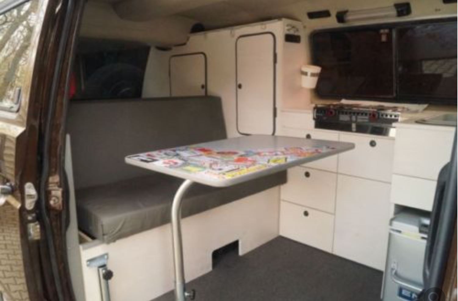

Campingausbau 2016:
Möbel aus Pappelsperrholz und Balsasperrholz.
Liegefläche ist beim umklappen erhöht wegen Stauraum über Motor
Klappdach baue ich mir noch drauf. Mal schauen was ich mit der Klimaanlage mache...
Ein paar Sachen sind noch zu machen
- Gebläsemotor tauschen :roll:
- Krümmer hat ein Loch
- Fensterheber rechts sind die Züge eingelaufen
- die roten Felgen gehen gar nicht...
