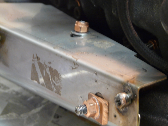

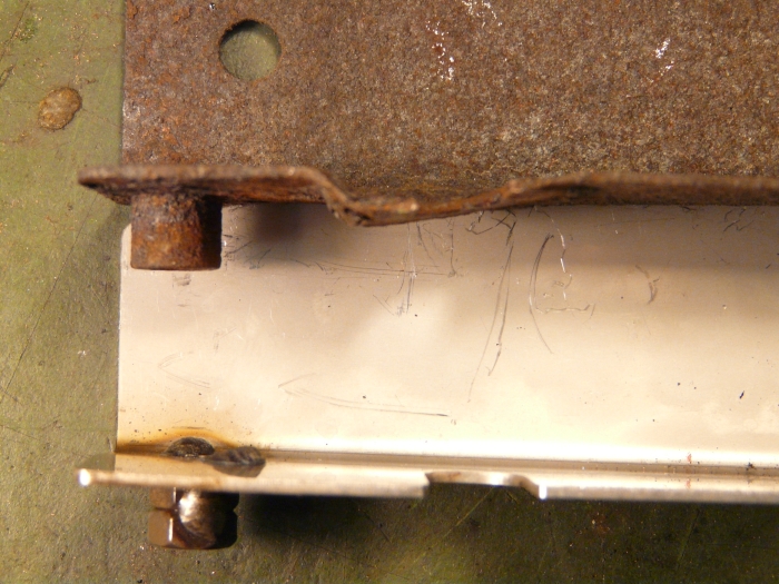

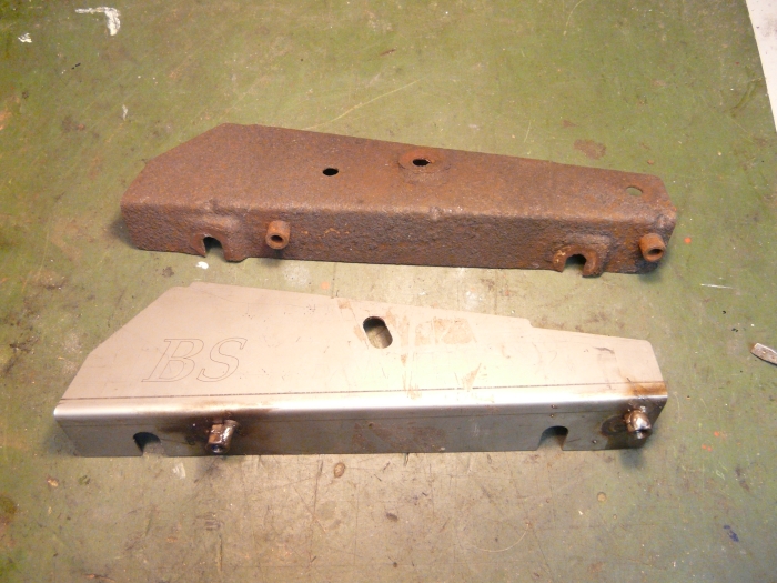

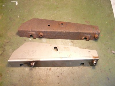

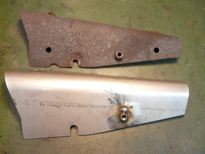

also ich habe die Hitzeschutzbleche für den Abgaskrümmer aus Edelstahl von Busschmiede (BS) gekauft. Was man mir nicht sagte, dass sie nicht in Form dem Original 2WD gleichen, und auch nicht die Schraubstutzen für das 3. Hitzeschutzblech für den Turbo aufweisen. Etwas musste ich die Bleche nachbiegen, einen Schlitz auffeilen und eine Kerbe einfeilen weil das Blech gegen einen Stehbolzen des Krümmers stieß.
Was aber gravierender ist, ist die Abweichung in den Befestigungslöchern. Die sind original mit Sicken versehen, damit sie an den Schraubstutzen des Abgaskrümmers plan aufliegen. So liegen diese neuen Edelstahlbleche verkantet auf, und die Befestigungsmuttern (Kupfer) werden auch verkantet. Wie lange das wohl gutgeht? BS behauptete, dass damit sogar ein besserer Halt erzielt wird (wer`s glaubt...).
So wollte ich die Teile nicht einbauen. Nachbiegen konnte ich die Sicken nicht, und so behalf ich mich mit angefertigten Kuferkeilen, hergestellt aus 5x30mm Bandkupfer. Stahl wäre wohl besser, aber das dauerte mir an meiner kleinen Schleifbandmaschiene zu lange. So wurde das Blech an jeder Befestigung von 2 gegensinnigen Keilen eingeklemmt, an Mutter und Stutzen gibt es nun eine plane Anlage (wie lange das wohl hält? Korrosion durch Elektrochemie?).

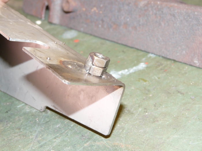

Um nicht auf das Turbo-Schutzblech zu verzichten, habe ich Edelstahlmuttern auf die Hitzeschutzbleche geschweißt. Original sind die Schraubstutzen 10mm lang, 2 M6-Muttern übereinander erreichen diese Höhe auch in etwa. 2 Stutzen sind für die Befestigung des Turbo-Schutzbleches nötig, 1 Stutzen wird benötigt, um das Rohr für die Turbokühlungsluft (vom Zusatzgebläse ,nur 4WD, im linken Hohlraum, gegenüber der Batterie) zu befestigen.

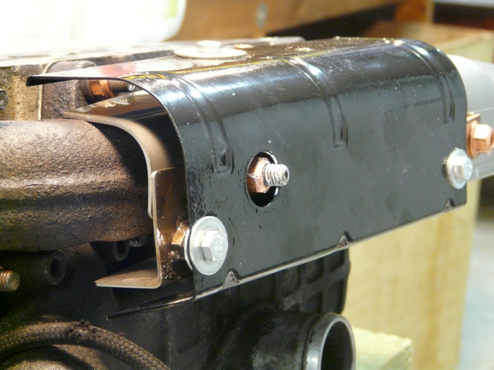

Dieses Rohrhalterung (Winkel gegen den Schraubstutzen) gammelt wohl schnell weg, auch begünstigt durch die Vibrationen. Um dem etwas entgegenzusetzen, habe ich größere Scheiben untergelegt, mal sehen wie lange das nun hält. Nach Auskunft von BS reißt das wohl schnell wieder weg. Wie man mir erläuterte, verzichtet man dort bei Umbauten ganz auf das Turbo-Schutzblech und gestaltet das Rohr um zu einem Ausströmfächer, was deutlich bessere Ergebnisse liefern soll. Hat da jemand Erfahrungen?
Das Turbo-Schutzrohr habe ich gemäß obigen Link in Martins Beitrag (danke!!) bezogen und für eine längere Lebensdauer mit 800-Grad-Schutzlack von MIPATHERM eingesprüht.
Die Bilder zeigen die Maßnahmen und auch den Vergleich der neuen Edelstahlschutzbleche mit den alten Originalblechen.
Jürgen
Jürgen

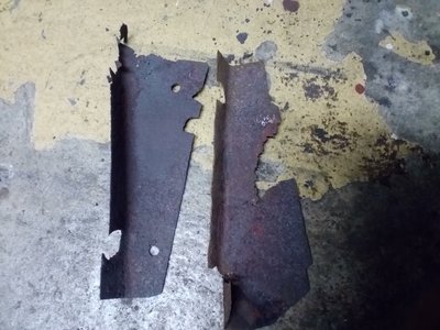

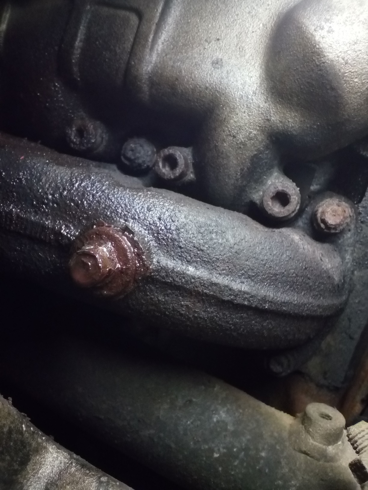

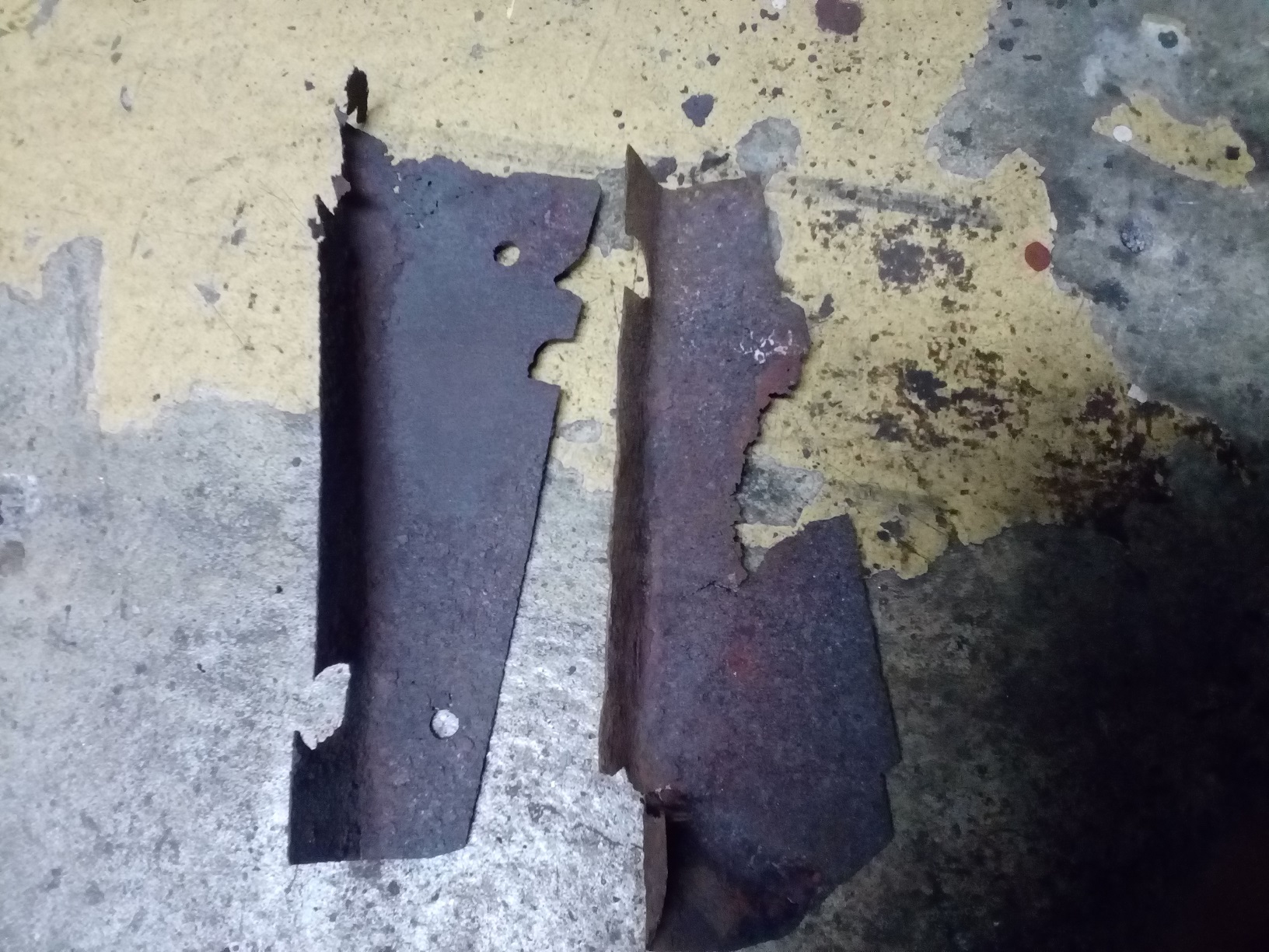

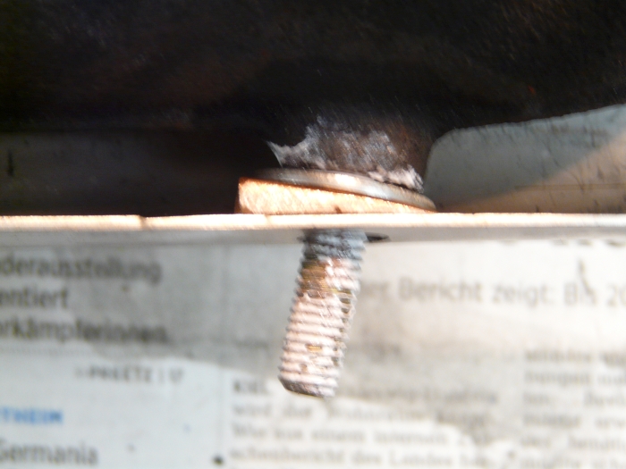

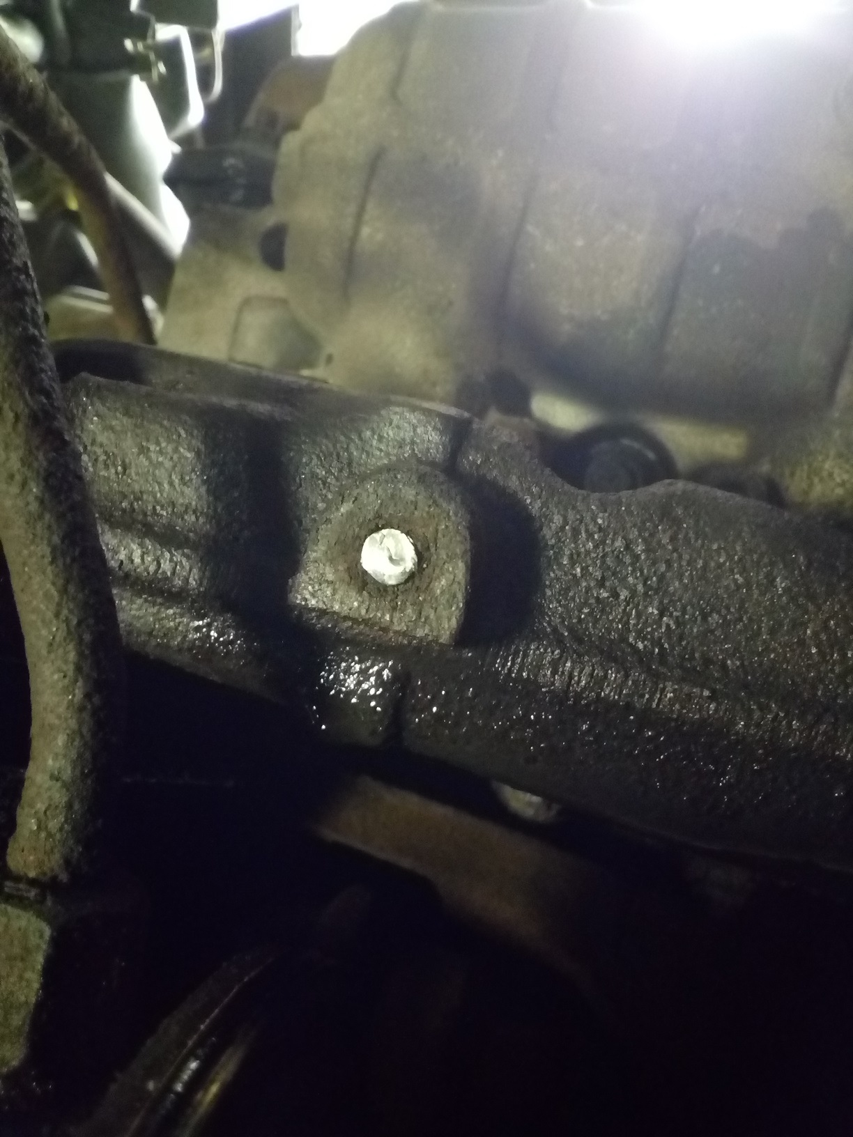

Bin gerade dabei die beiden Hitzeschutzbleche austauschen zu müssen, weil die Reste mehr oder weniger um den Krümmer rumlagen. Das dritte im Beitrag vorher erwähnte 3 Blech habe ich gar nicht?!
Tja, der Kampf mit den Befestigungsmuttern ist erstmal 2:0 gegen mich gelaufen.
Ersten Bolzen abgerissen, zweite Mutter fast rund...hab alles tags zuvor mehrmals mit Kriechöl und vorhin mit dem BlauenWunder eingejaucht.
Den abgerissenen Bolzen darf ich also ausbohren, aber was mach ich mit den anderen beiden?
Abschlagen und auch ausbohren?
Könnte man ohne diese Bleche nen Wochenendausflug wagen, oder hat das doch arge Konsequenzen für die umliegenden Bauteile?
Nicht das ich nicht weiter arbeiten würde, aber die Bleche vom eine Fa., die mit juristischen Mitteln gegen das Forum droht, wenn der Name hier steht sind halt auch schon überfällig.
