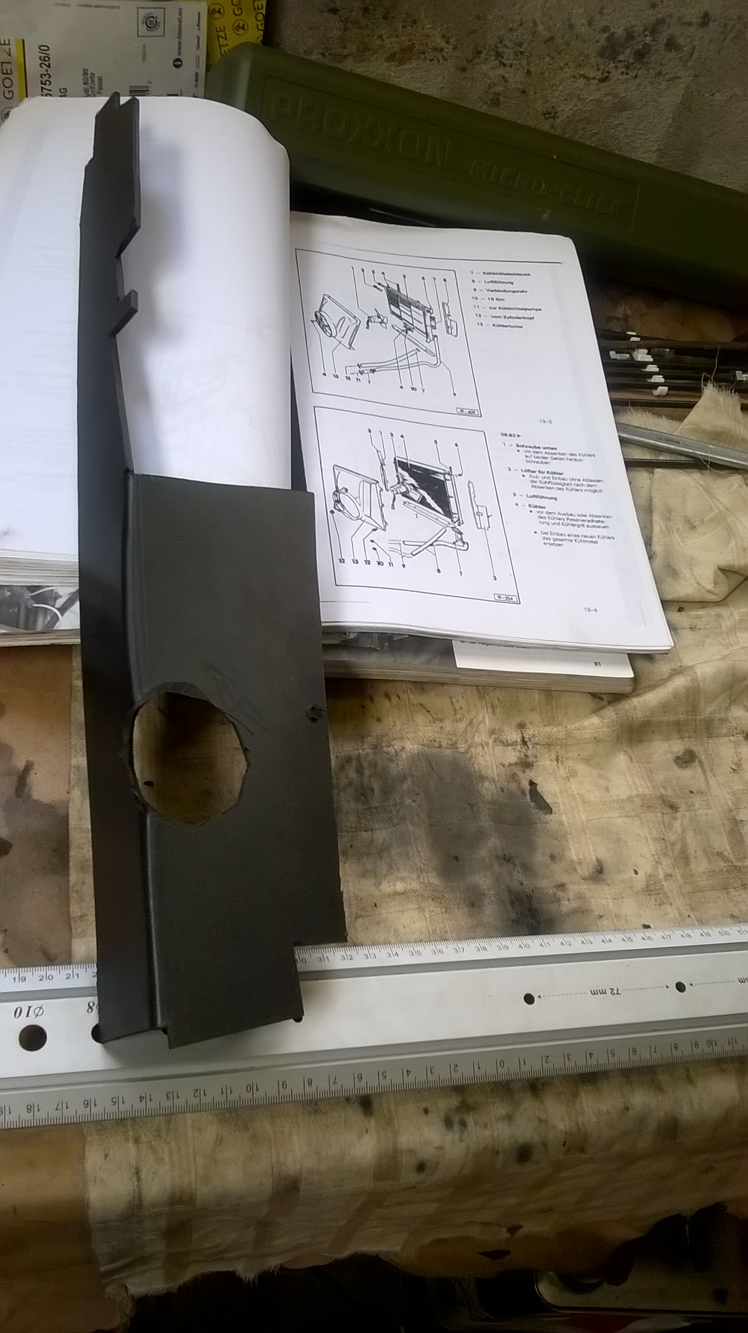

Hallo Marc,
ich habe mir die ebenfalls nachgebaut. Habe dazu, weil es noch in der Ecke lag, einfach aus Acrylplatte ausm Baumarkt (ca. 1-2 mm dick) ausgeschnitten und mit Hitze zurechtgebogen.
Wie haltbar das ist, kann ich nicht sagen, aber die letzten 2.000km gab es diesbezüglich keine Probleme. Ist eben eine eher preisgünstige und schnelle Lösung.
Hier noch ein Bild:
Grüße, Jan
Hier noch ein Bild:
Grüße, Jan
