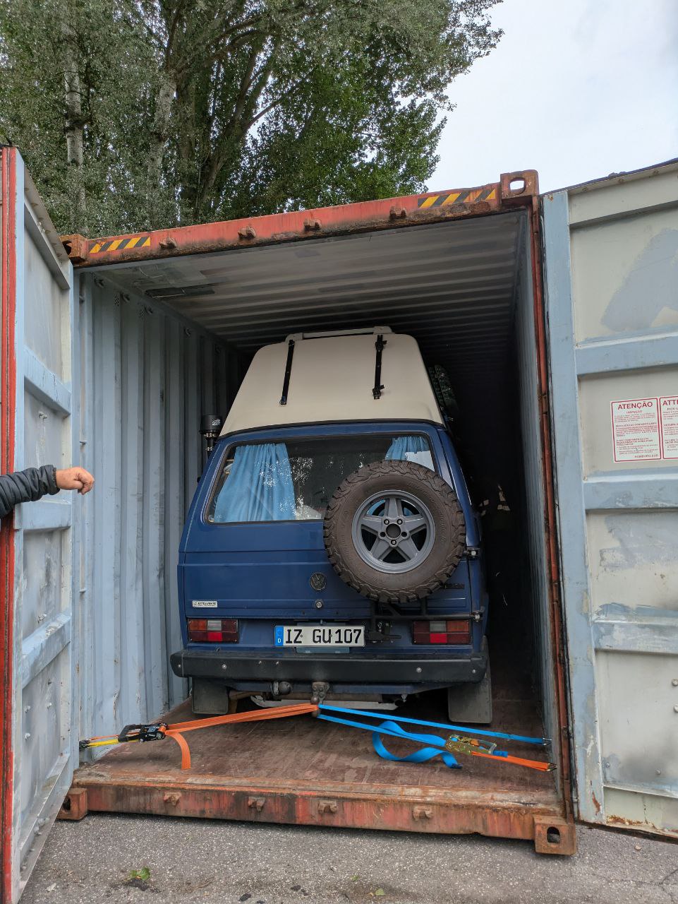

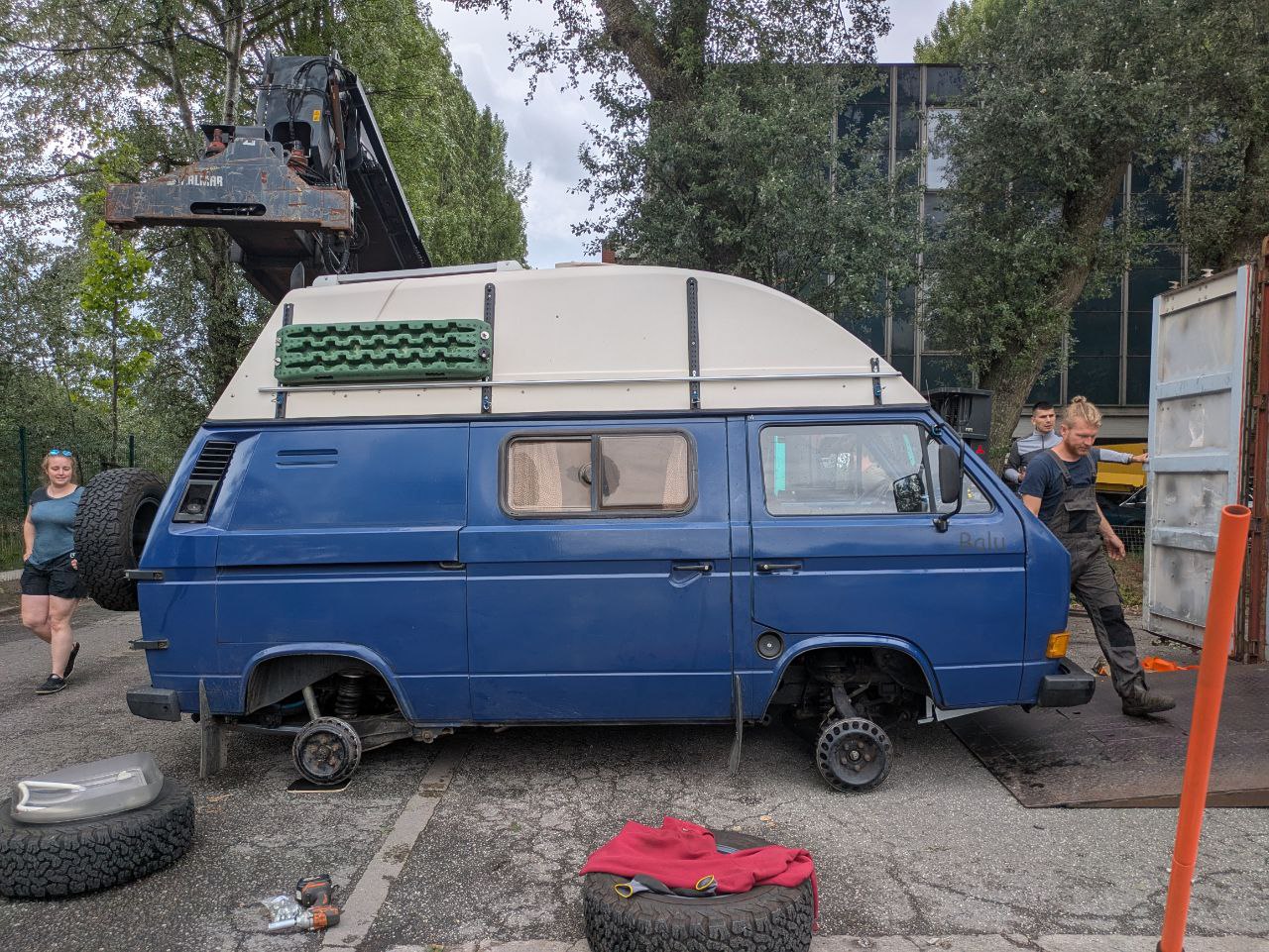

Wir haben, gerade so, rechnerisch 9mm Luft, in einen High Cube gepasst. Dachluke habe ich ab genommen, hätte aber vermutlich auch so gepasst. In der Mitte kann er ein klein bisschen höher sein, über den Achsen ist es wichtig für das rein fahren.
Gewindefahrwerk so tief wie es geht, also 50cm Nabe-Radhaus bei uns.
