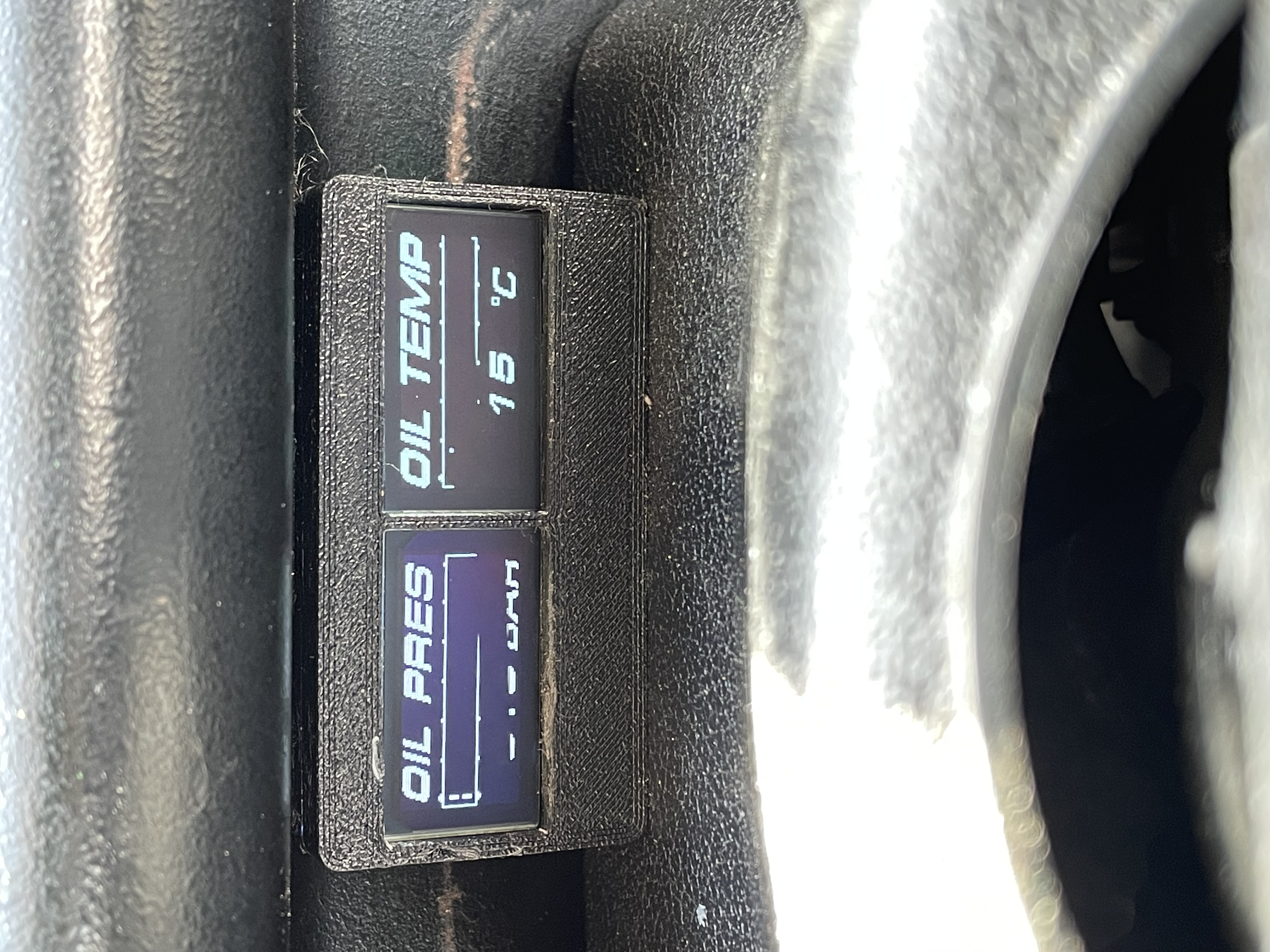

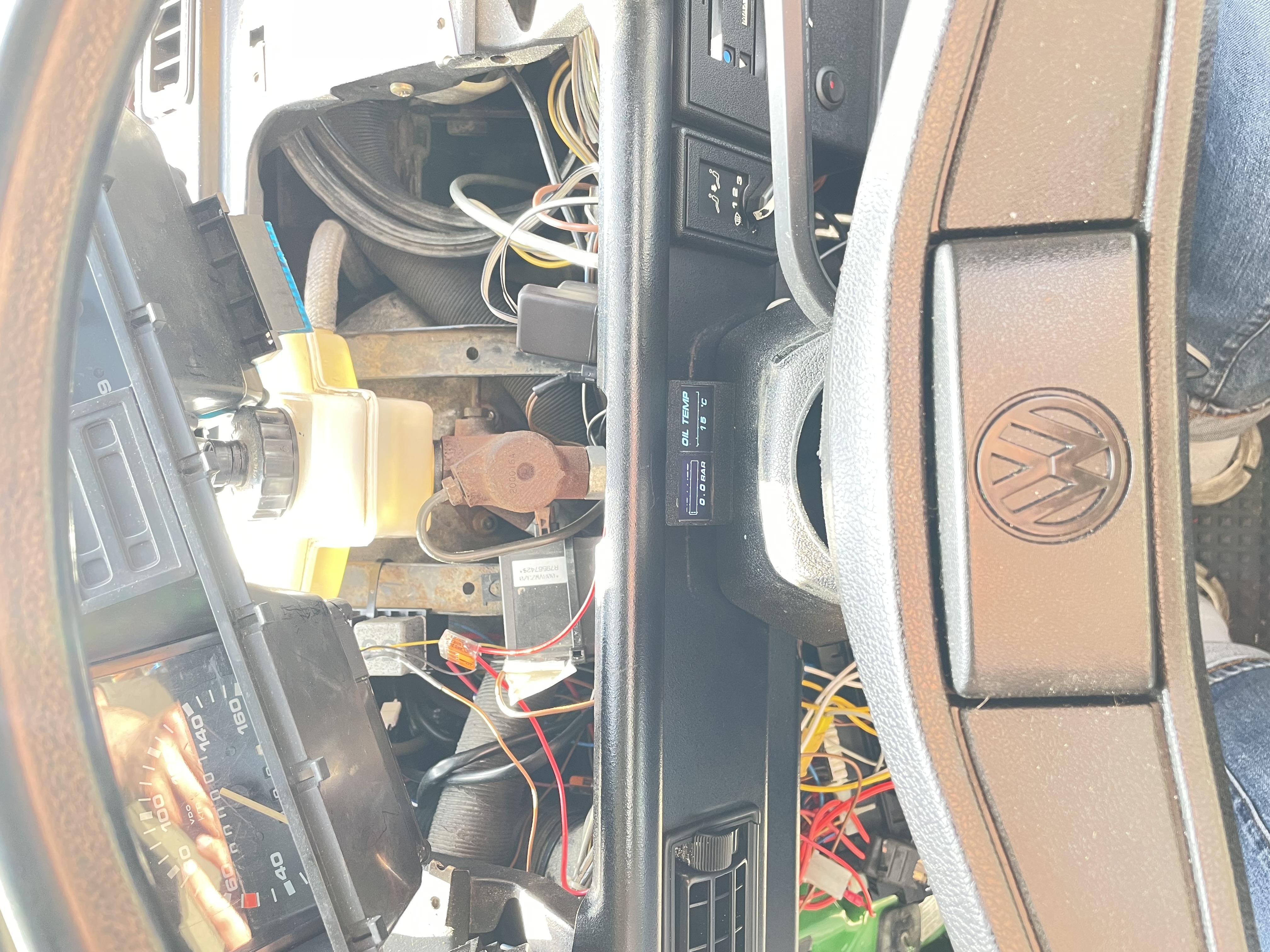

Ich habe das nun doch wieder mit zwei Zada Tech oled Displays gelöst.
Das Gehäuse ist 3d gedruckt und mit Neodym Magneten befestigt

Achja, die Darstellung der Oled Display ist mit der Handy Kamera schwer einzufangen

Hast du dafür entsprechende sensorgen gekauft, oder liest du die k-linie? kannst du da mal bisl genauer schreiben, was du wie gelöst hast? wäre interessant.

HalloFabian hat geschrieben: Sa 9. Mai 2026, 21:03 Hast du dafür entsprechende Sensoren gekauft, ... wäre interessant.
Ich denke es geht um diese Anzeigen: https://www.turbozentrum.de/OLED-13-dig ... cl-sensors
Gefallen mir gut, aber für TDI und ADY Fahrer nur eine Teillösung. Es liegen ja eigentlich schon viele Daten über die OBD(1) Buchse bereit: Drehzahl, Wassertemperatur, Öltemperatur z.B.
Zuerst dachte ich, das wäre das Richtige: https://www.turbozentrum.de/CANchecked- ... lf-3-RHD_1
Aber auch das steht OBD2... und teuer ist das leider auch. Trotzdem könnte man über dieses Display sehr viel auf einer. kompakten Fläche anzeigen. Gibt es auch als Rundinstrument.
