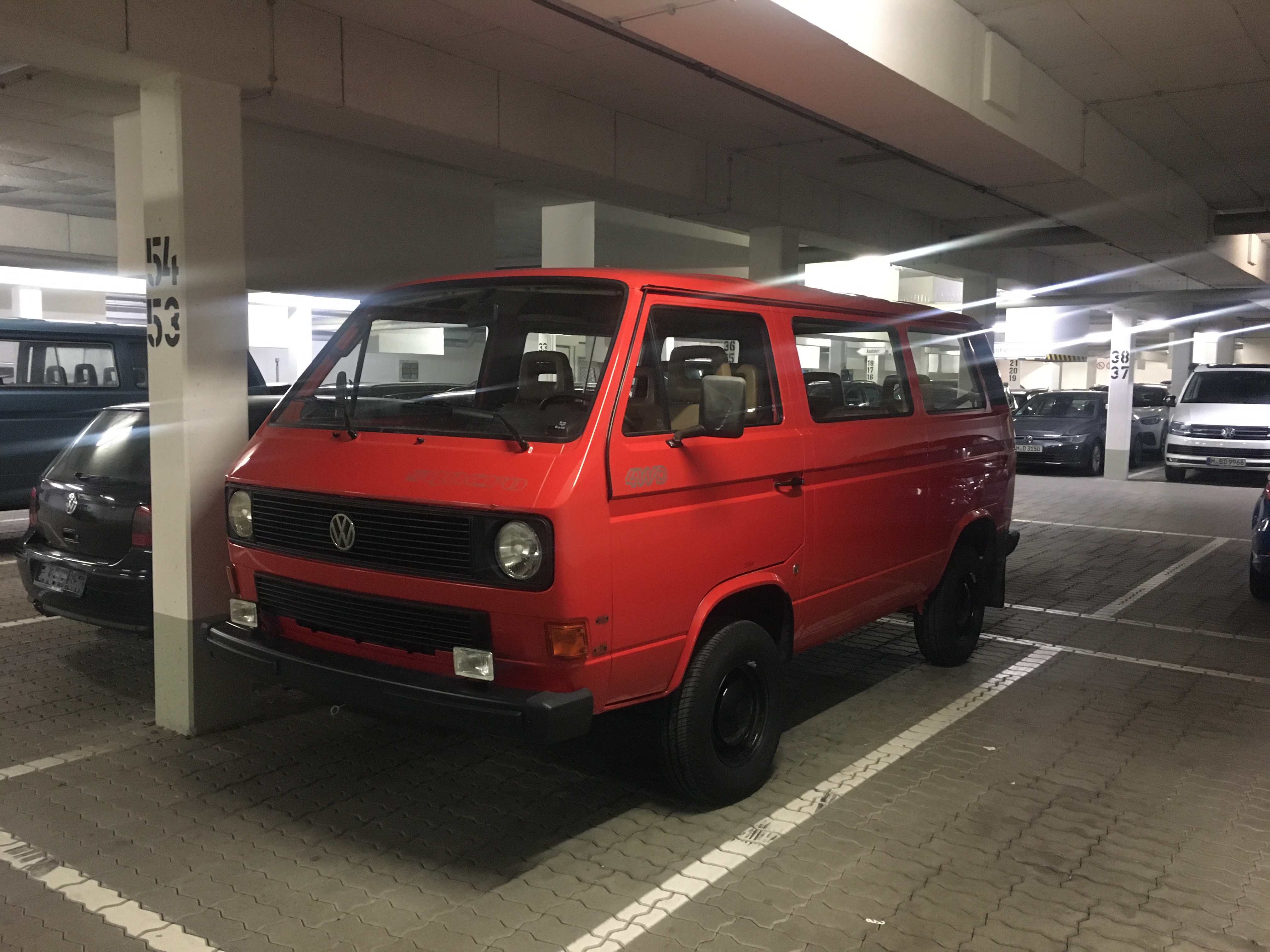

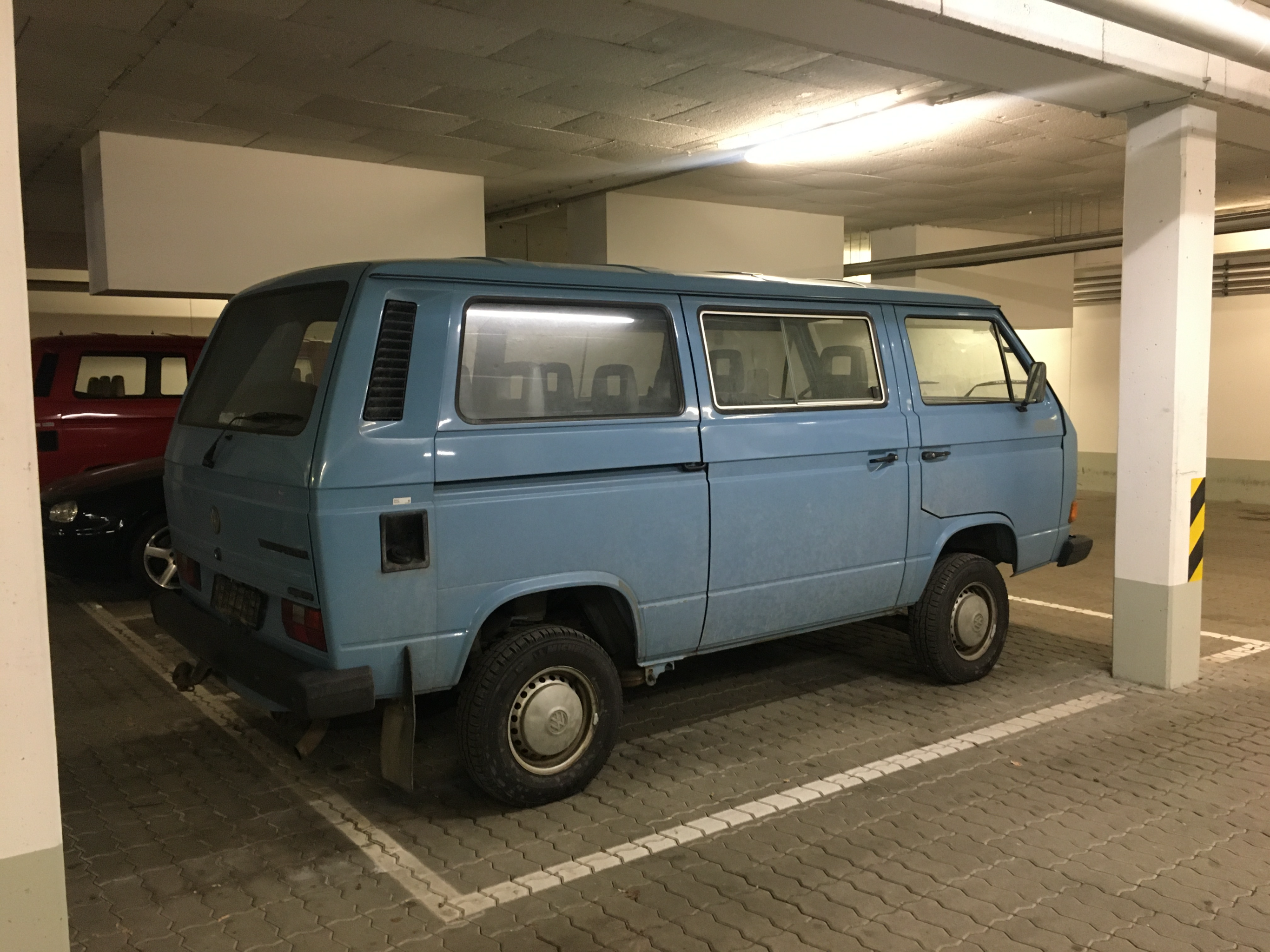

Ich spiele mit dem Gedanken, meinen T3 Syncro Baujahr 92 mit JX Motor von den derzeitigen schmalen 14 Zoll Stahlfelgen auf die breiteren 6 × 14 Stahlfelgen und den 205er Reifen umzurüsten.
Ist dies grundsätzlich eintragungfähig beziehungsweise was muss ich beachten?
Ist das überhaupt empfehlenswert oder geht dadurch dem JX Motor noch mehr die Luft aus?
Wie sieht es mit einer Tachoangleichung aus?
Empfehlung für Reifen?
Habe die breiteren Räder auf meinem roten Synchro MV und würde gerne meinen blauen die gleiche Radkombination zukommen lassen.

wenn du die Reifen doch schon hast, dann tausche doch einfach zwischen den beiden Syncros. Dann kannst du testen wie er fährt.
Und wenn er gut fährt, dann fährst du damit zum TÜV und bittest um Eintragung.
Denk aber daran das du dann am blauen noch die Radlaufecken nachrüsten mußt.
