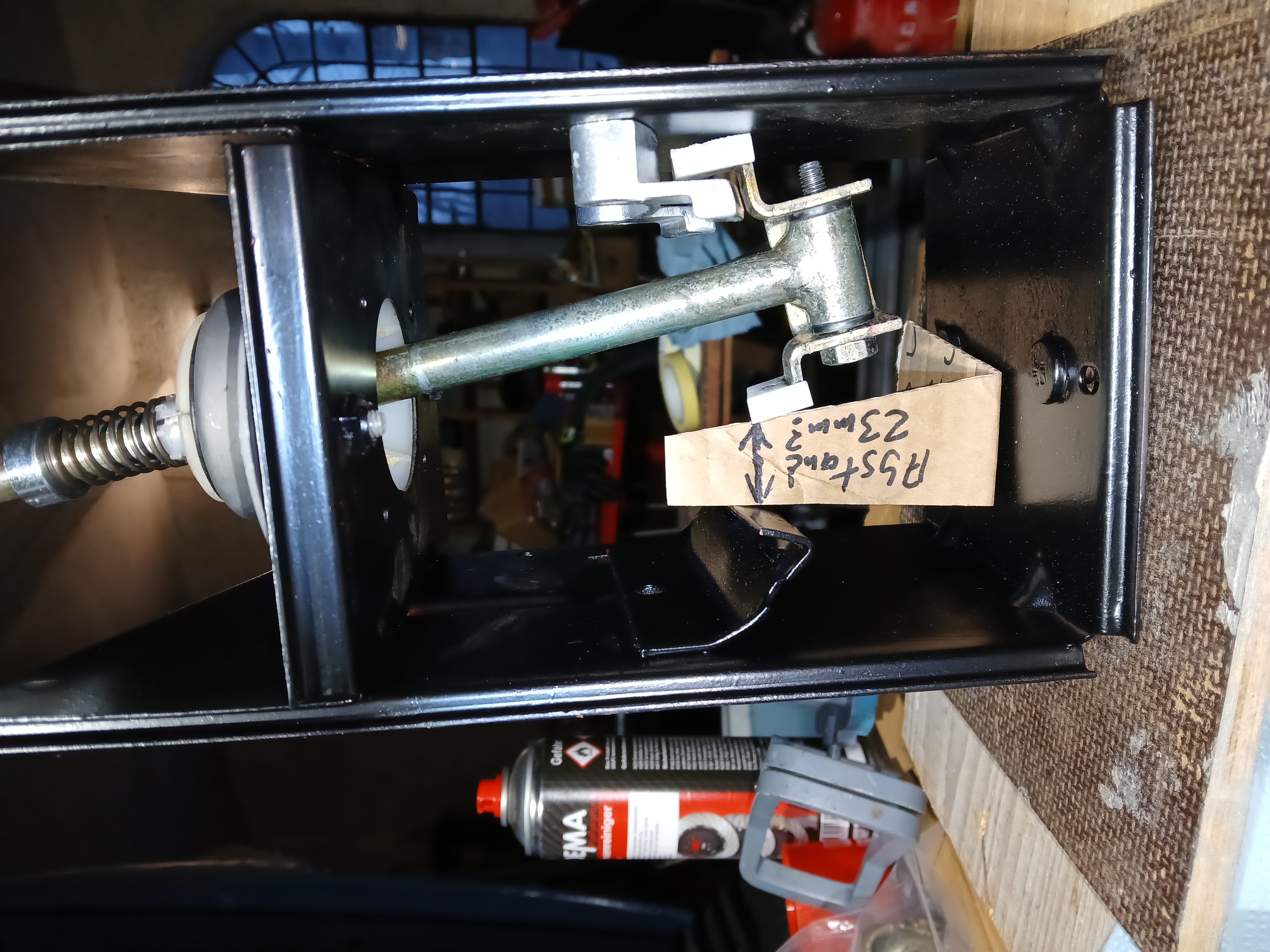

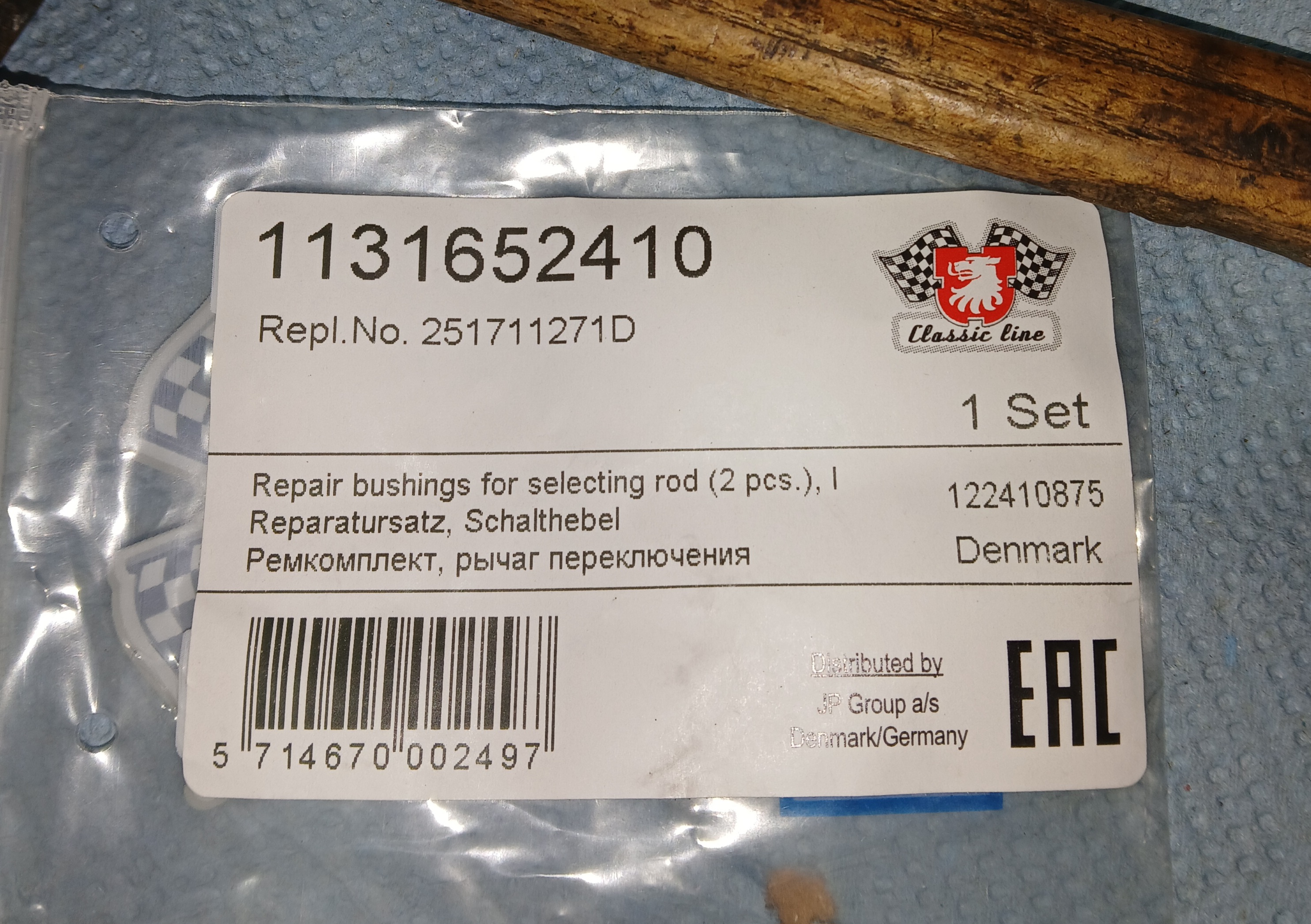

ich bräuchte mal einen Erfahrungswert bei der Grundeinstellung der Schaltung, unter Verwendung von Rep.Satz 1131652410.

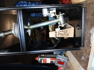

Möchte mir dazu ein Abstandshalter aus Holz anfertigen.
Bleibt das Maß bei 23mm, oder ändert sich dieses mit dem Repsatz?
Habe leider keine Vergleichsmöglichkeit mehr, da die alten (originalen) Plastikkappen bei der Demontage zerbrochen sind.
Danke.
Gruß Wolfgang

Hallo!
Hab auch den Repsatz verbauen müssen. Hab jetzt mal mit 23mm eingestellt. Lässt sich schalten.
Aber so richtig schön ists noch nicht. Muss an die gesamte Gestängegeschichte nochmal ran. Komm aber grad zeitlich kaum dazu…
Andi
