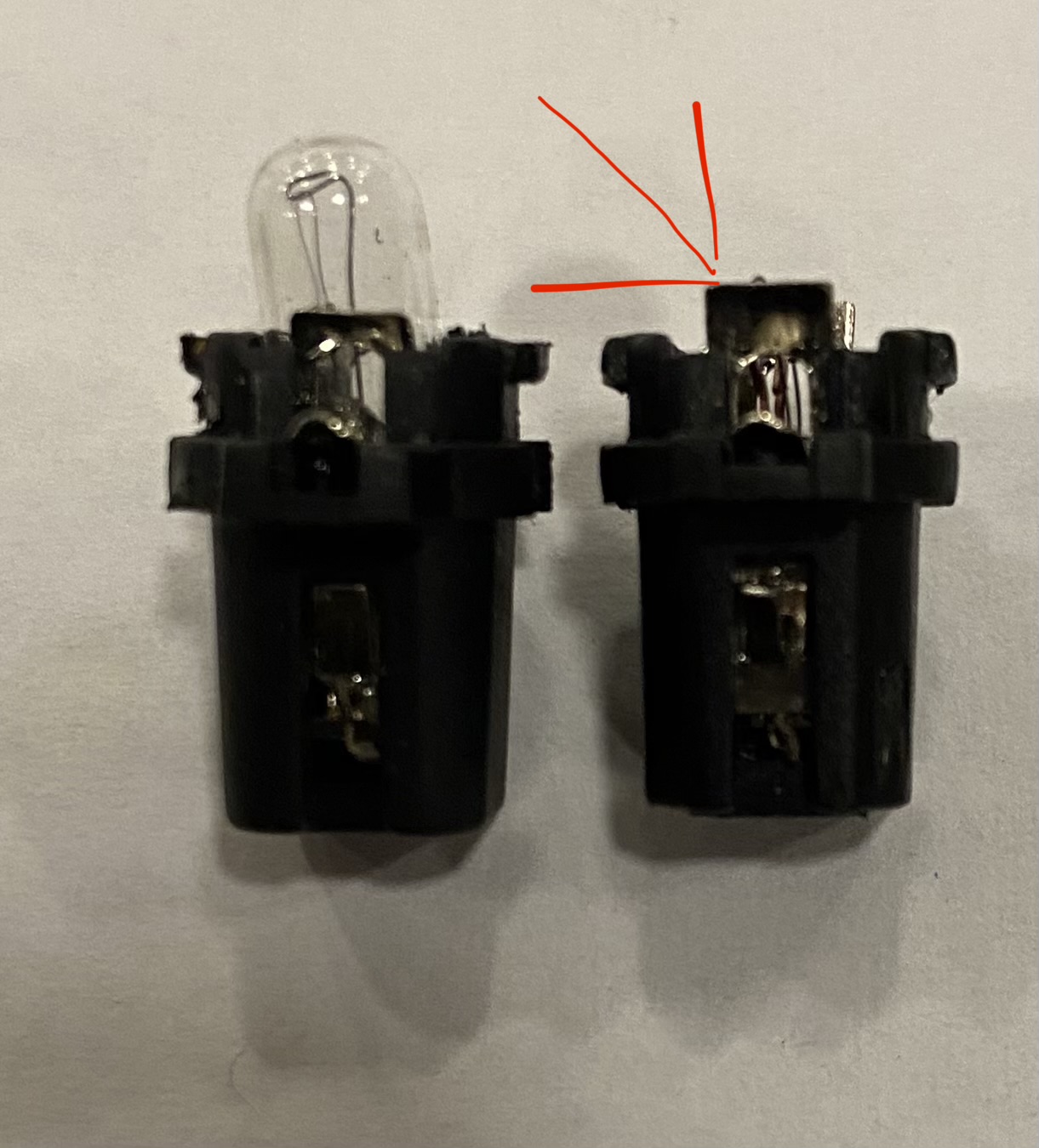

Wollte mich nochmal melden…
Hab jetzt ein Lämpchen aus einem alten Tacho genommen.
Reingedreht. Fertig.
Hatte ja noch ein paar mit unbekannter Herkunft (mittlerweile weiß ich dass die Teile von Hofmann Speedster sind). Die passen überhaupt nicht. Glaskolben bleibt bei denen zwar ganz. Dafür wackelt das Ganze wie Kuhschwanz, da die Rastnasen ein viel zu großes Spiel hergeben. Passen auch nicht am Tacho.
Auf dem Bild sieht man rechts Hofmann Speedster und links OE.
Bestätigen kann ich jetzt zwar immer noch nicht ob die TK Teile passen…aber mein Problem ist ja erstmal mit nem OE Altteil gelöst.

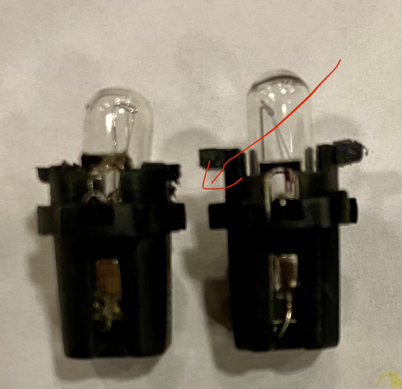

Hier noch ein Bild von einer Zerplatzbirne (leider ohne Glaskolben) rechts im Vergleich zu OE. Hier passt die Rastnase. Unterschied sind hier optisch die „größeren“ Kontaktfahnen.
Das nur der Vollständigkeit halber.

Der wird die auch nur einkaufen und vertreiben, glaube nicht, dass er die selbst produziert.Andi83 hat geschrieben: Sa 31. Jan 2026, 17:47 (mittlerweile weiß ich dass die Teile von Hofmann Speedster sind)
Re: Einbau Glühlampe Sperrenkonsole
Ja klar denk ich auch. Wollt nur drauf hinweisen dass ich diese Unterschiede feststellen konnte.
