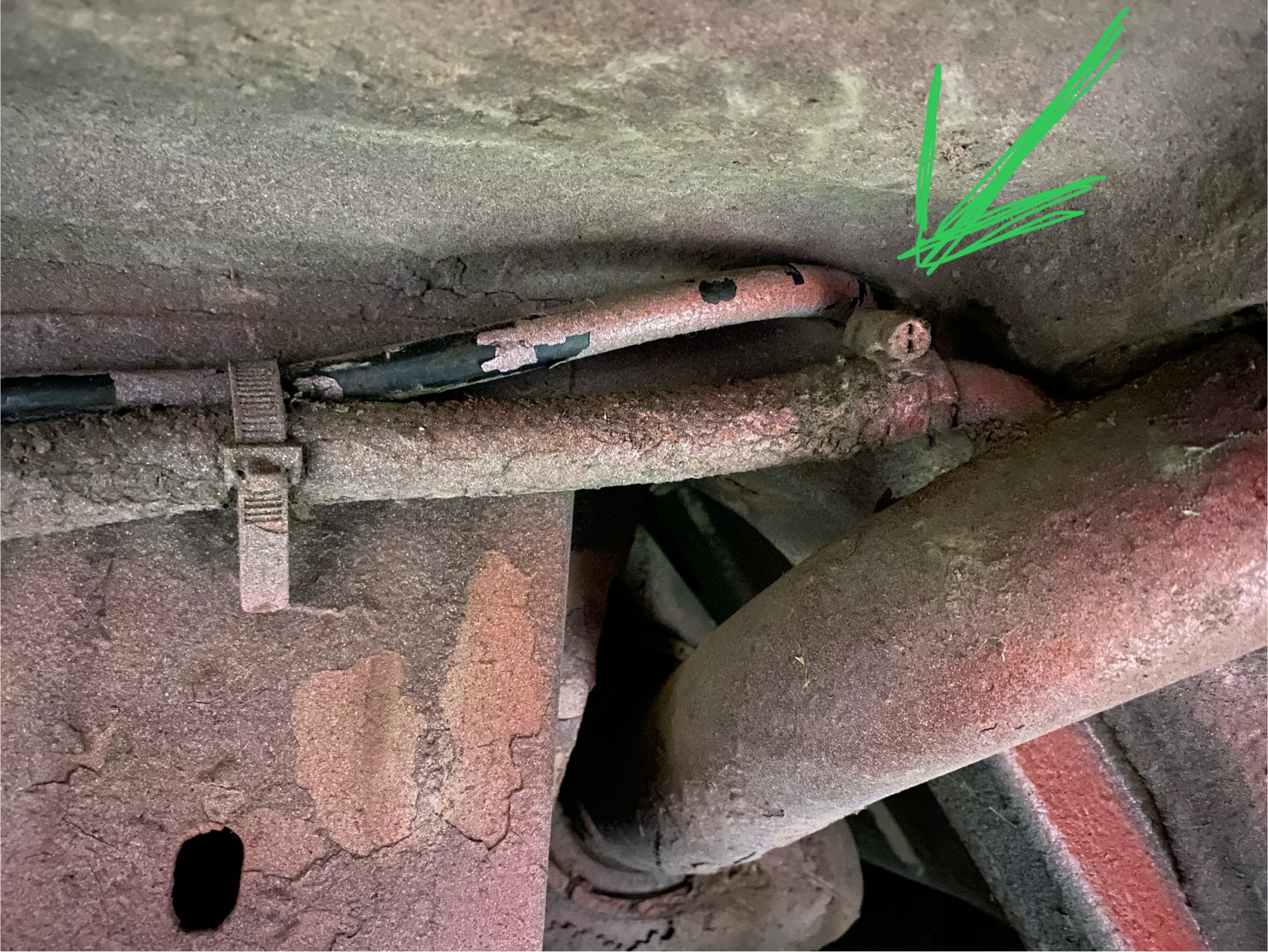

Tank T3 Syncro Doka Verlegeplan Schläuche

Hallo zusammen!
die Entlüftung wird im radkasten in der Ecke ins Knotenblech geschoben. Zumindest war das bei allen 3 JX Dokas die ich bisher hier stehen hatte so. Ich such mal ein Bild raus.
Andi

Beitrag von Andi83 »
Hier ein Bild. Vielleicht erkennt man es…
Andi
Beiträge: 1821
Re: Tank T3 Syncro Doka Verlegeplan Schläuche
Jepp, genau da geht der Schlauch ab Werk rein.
Beitrag von Tankdeckelhinten »
Tausend Dank Jungs!
War da noch irgendwie ein Filter oder ähnliches drauf, damit kein Schmutz rein wandert oder nur der blanke Schlauch?
Meines Wissens nach nur der blanke Schlauch.
