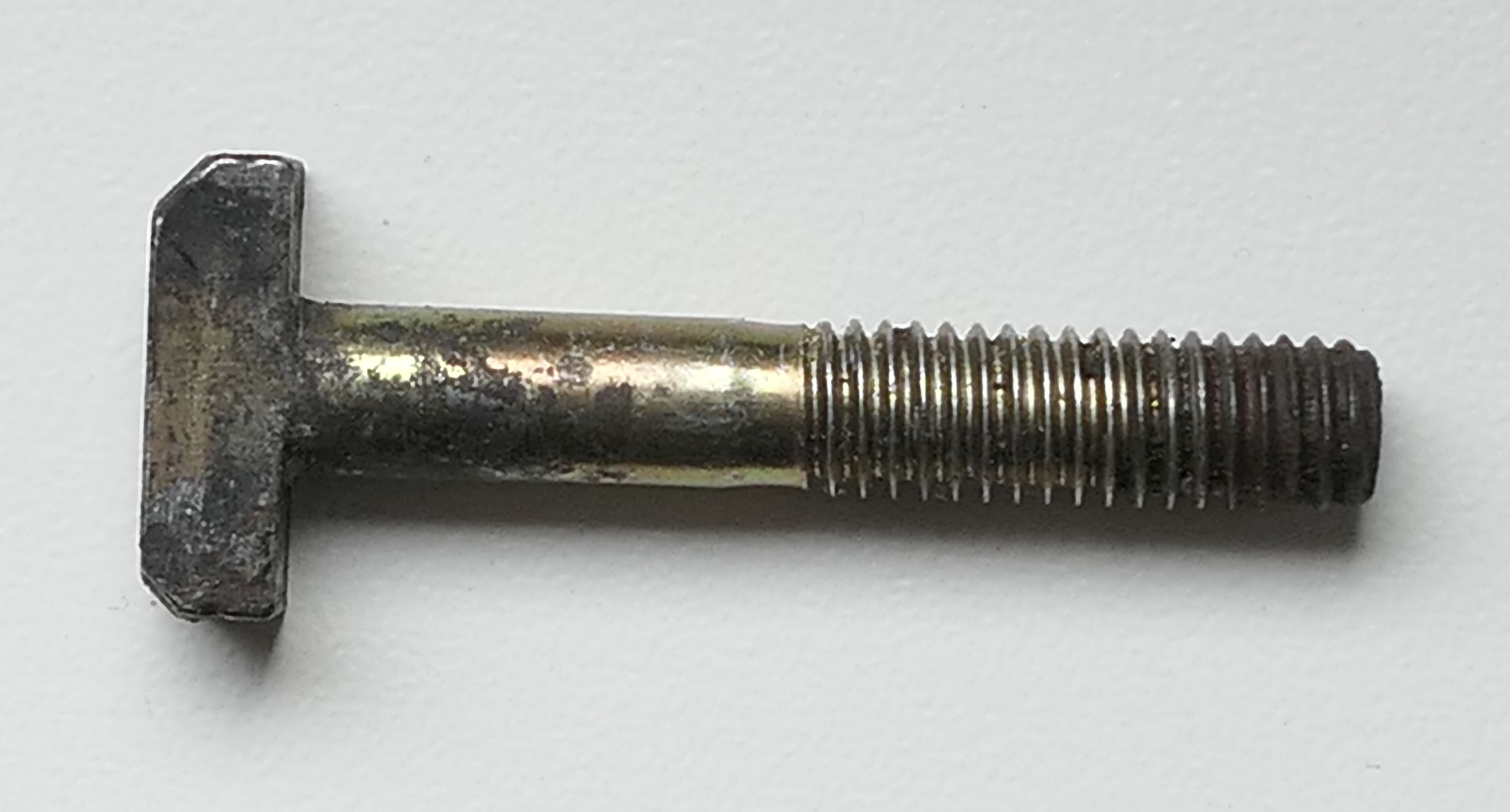

Iich habe eine Schraube unterm Auto gefunden und kann sie nicht zuordnen. Da sie speziell aussieht, kann sie wohl nicht so unwichtig sein.
Durchgeführte Arbeiten am Turbodiesel JX: Zahnriemen, Ventile, Wasserpumpe, Keilriemen, Einspritzpumpe. In diesem Umfeld gehört sie wohl hin.
So ist es, immer hat man etwas übrig nach dem Herumwerkeln. Dreimal einen Motor zerlegt und einer ist dann übrig.
Kann mir jemand sagen, was das für eine hammerförmige Schraube (wahrscheinlich M6) ist und wo die nun fehlt?
Danke für eure Bemühungen schon einmal.
Gruß Jürgen

evtl Teil 13?
https://volkswagen.7zap.com/de/rdw/typ+ ... /109-8025/

genau die ist es :)

Sitz unter Lima über Wasserpumpe und geht durch das Wapu Gehäuse.
Und hält die Zahnriemenabdeckung.
(kann man auf 7zap erkennen, wenn man es weiß)

toll, genau die müsste es sein ! Kommt wieder an Ort und Stelle.
