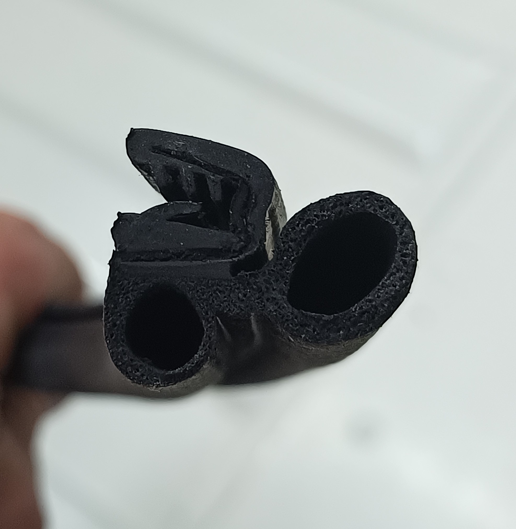

ich wollte eine neue Heckklappendichtung (255829193) verbauen.
Das Auto ist ein Multivan Syncro aus 89'. Die Dichtung wird ja auf die innere Kante gesteckt.
Unten ist diese Kante aber kürzer, so daß die Dichtung nicht hält. Man kann die Dichtung vielleicht zu 50% aufstecken.
Ist diese Dichtung falsch? Oder soll die unten etwa zusätzlich verklebt werden? Oder sind das gar Toleranzen, wie so ein Bus zusammengesetzt wurde?

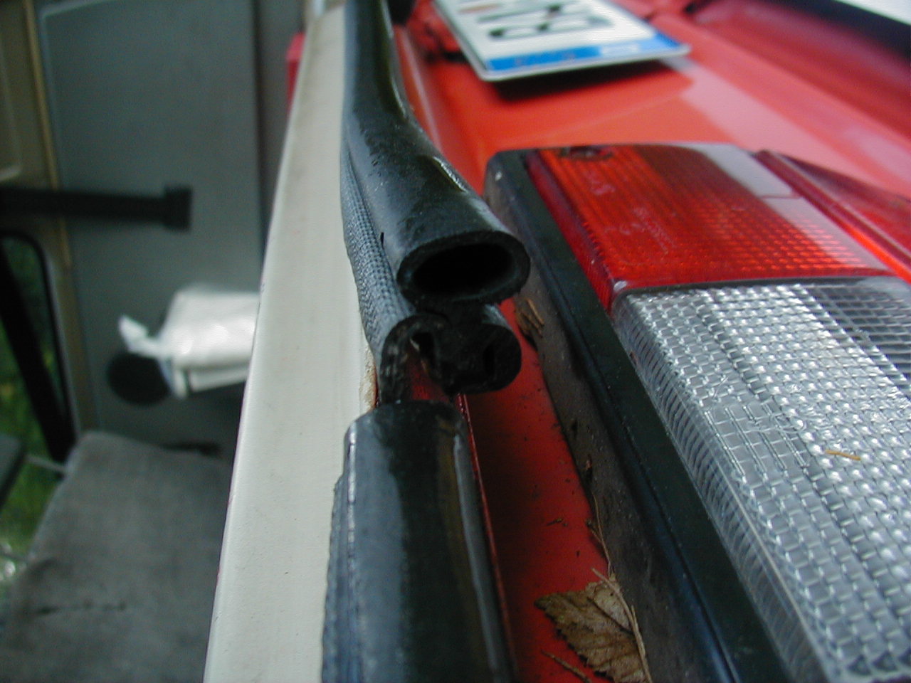

Das Bild ist ev. von der Bus-Scheune. (Urheberrecht beachten!!)
So sieht das original aus (eigenes Foto):

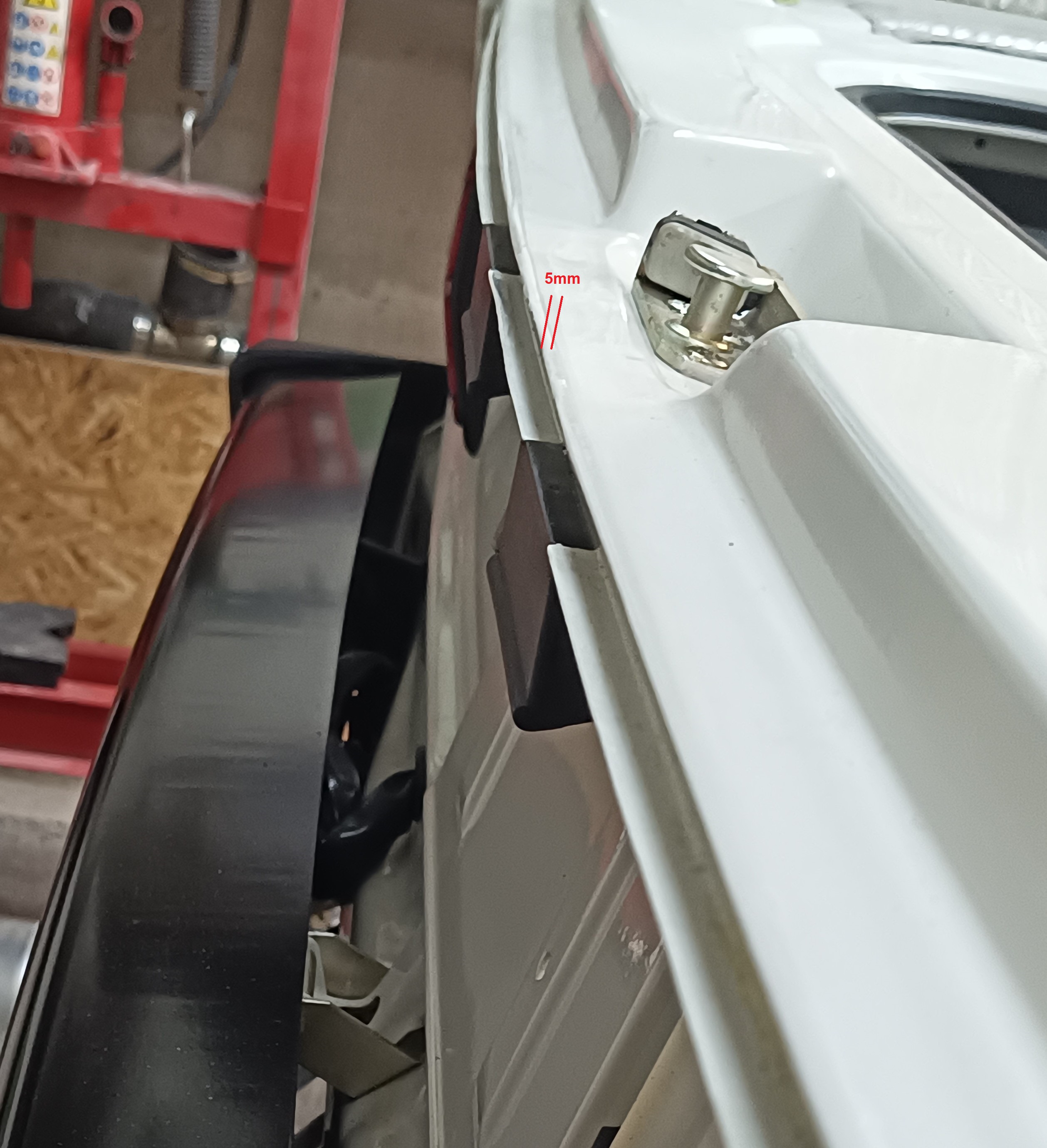

Ob die Dichtung anders ist, als die alte, kann ich nicht mehr sagen...
Es scheint die richtige zu sein.
Nur im unteren Bereich passt sie nicht, man kann sie nur zu 50% aufdrücken, dann stößt sie an.
Rundherum passt sie, nur unten nicht. Die Kante, wo sie aufgeschoben wird, ist unten kürzer.
Im Bild markiert die Kante, die zu kurz ist.
Ist die Kante bei euren Bussen gleich lang, wie seitlich und oben?
Vielen Dank für eure Mithilfe.
Beiträge: 892
Re: Dichtung für die Heckklappe, was ist der Trick?
Also, wenn die markierte Abmessung (original ca. 24 mm) zu klein ist :gr
Auf der Unterseite sind es nur 6 mm (nur an einem Punkt gemessen).
Messe einmal die Klemmnuttiefe an deiner Dichtung.
Am Original ist die Klemmnuttiefe dort oberseitig ca. 10 mm und unterseitig ca. 7,5 ... 8 mm. Auch original sitzt zumindest bei mir die Dichtung dort unten nicht mit dem Nutgrund auf dem Blech auf sondern federt etwas.
Und danach fragst du, wenn der Fehler nicht bei dir liegt, ggf. deinen Lieferanten, warum er dir ein unpassendes Profil liefert.

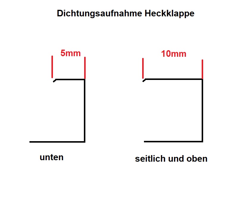

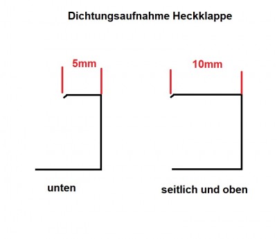

@Christian - Beides nicht, leider...
@Joachim - Vielen Dank für Deine genauen Angaben. In dem Bild sollte die rechte Markierung das Profil darstellen, gar nicht den Abstand zur Kante :-) Und ja, das sind 24mm auch an unserem Syncro.
Ich hab mal aus Hannover eine neue Dichtung mitgebracht vom zuverlässigen Händler. Gerade verglichen, identisch mit der abrutschenden.
Im Bild sieht man die Maße nochmal genau.
Da alles original, kein reparierter Heckschaden, ist nun klar:
Toleranz, "etwas" über den erlaubten Bereich hinaus!
Ich habe in Hannover bei einigen Autos, z.B. beim B32 mal etwas "gedrückt", auch da ist das Blech nicht auf dem Nutgrung, wie du so gut beschrieben hast!
Könnte sein, dass die Dichtung in diesem Fall mit Kleber fixiert werden muss...
