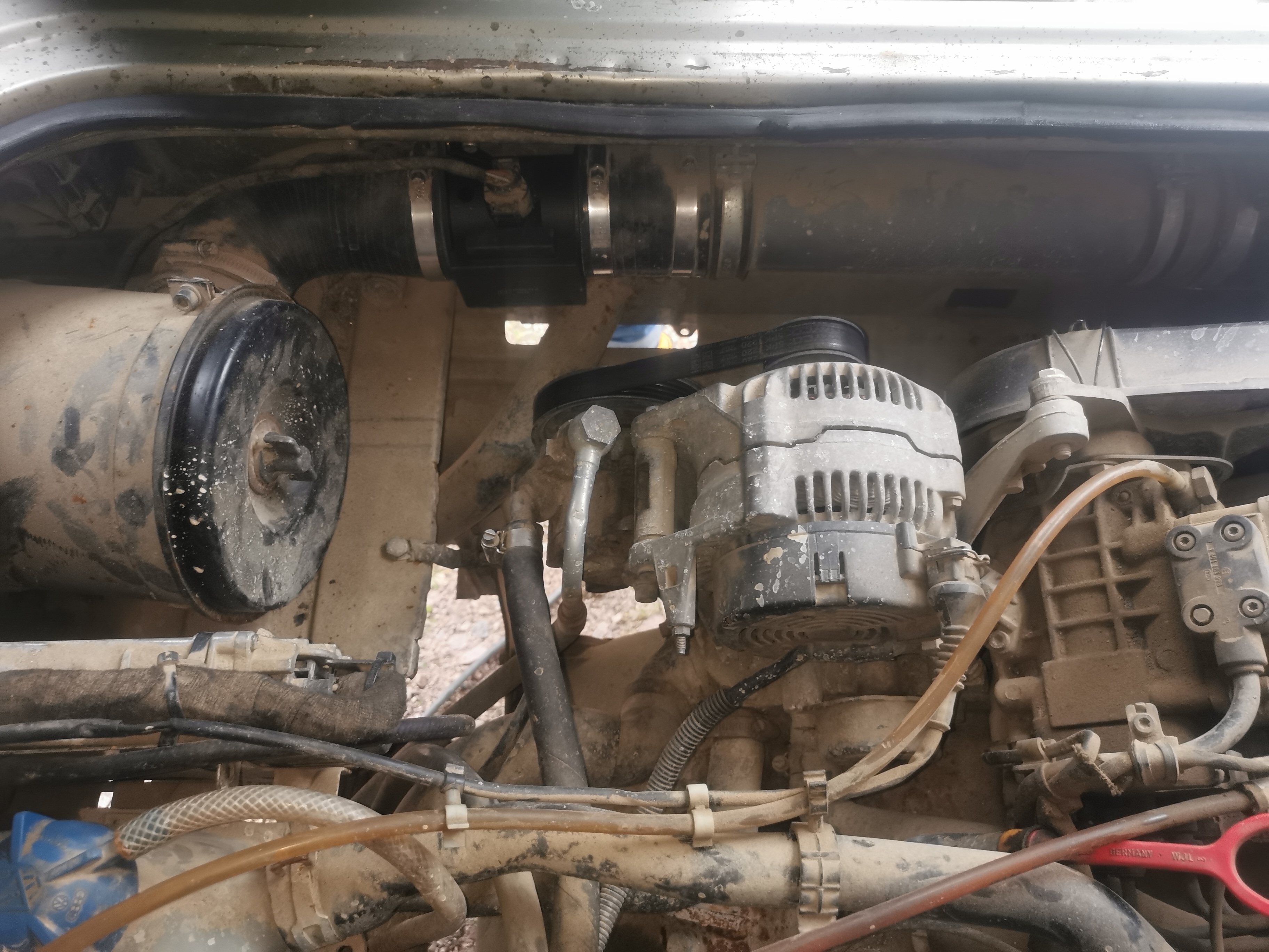

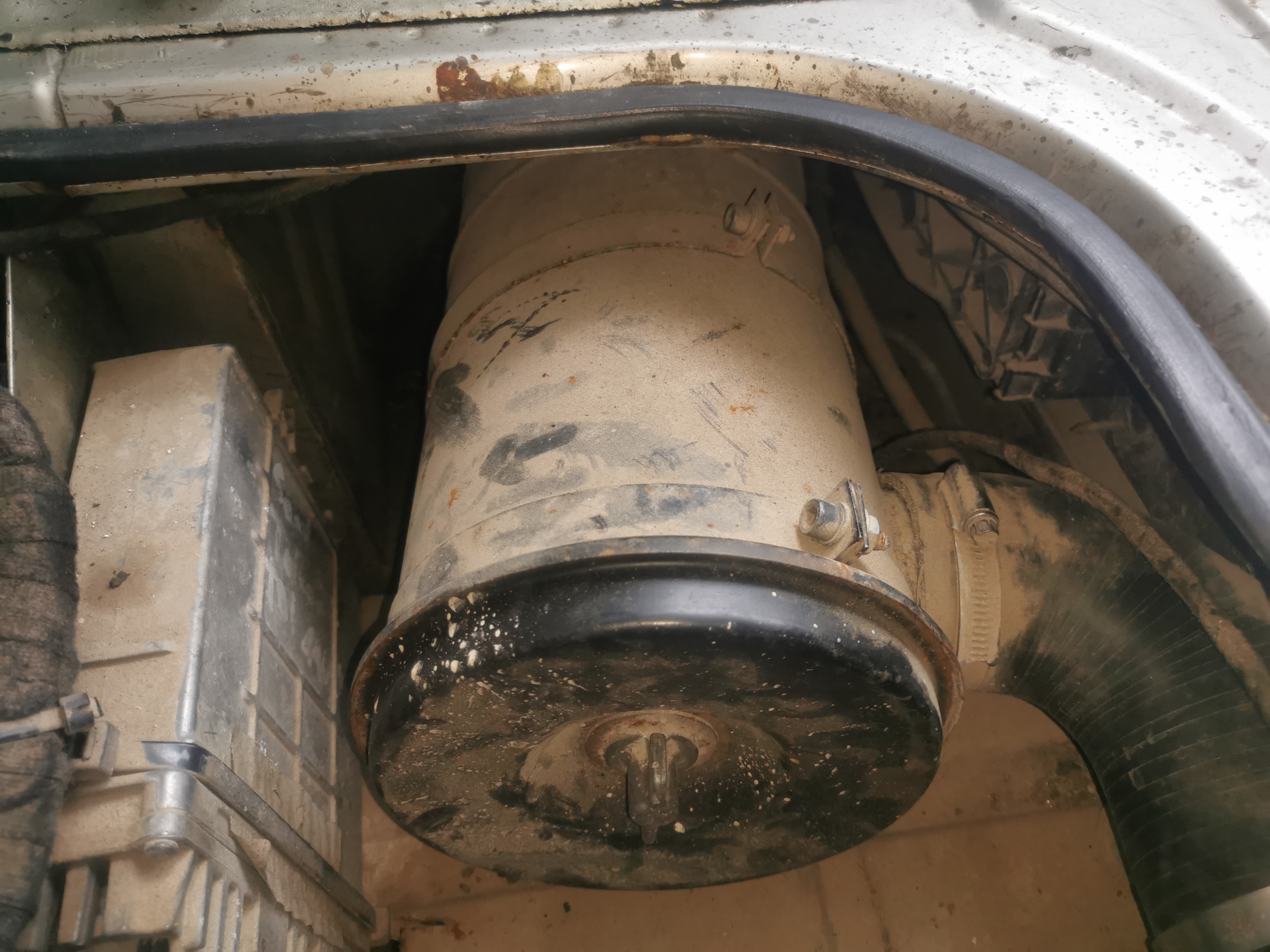

Also ich muss da nix ausbauen um die Filtertrommel zu tauschen. Aufdrehen und rausnehmen. Hab nur den originalen ansaugstutzen ans andere Ende gesetzt. Der originale Auslass ist bei mir jetzt die ansaugung im Ohr und der originale Einlass ist versetzt und jetzt der Auslass zum llk. Die Verbindung hab ich ehr zweckmäßig mit einem ht-rohr gemacht. Kann man drüber streiten aber es funktioniert schon einige Kilometer staubige Pisten in Albanien Griechenland etc.

Dann hast du den LMM am Motor sitzen oder wie hast du den seitlich an den Filter bekommen?

90 grad Winkel nach unten, dann LMM, dann ansaugschlauch vom Passat 3b AFN.

Hoffe man kann es erkennen. Dreckig ists im Maschinenraum.

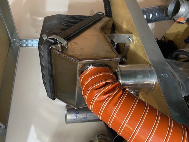

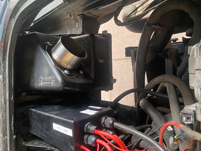

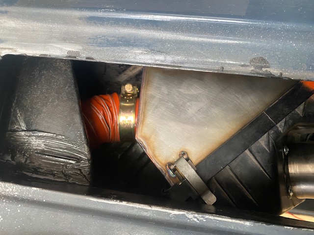

Habe auch eine Alternative eingebaut. LLK musste ins Linke Ohr, daher musste der Filter weg, der ist nun im rechten Ohr. Dafür habe ich den Luftfilterkasten von Zanzinger benutzt. Eigentlich für Subaru umbauten aber passt ganz gut an Stelle der Batterie.
Bilder sagen mehr, kann die Orientierung leider nicht ändern.

Sehr gut, Lösung 1 sagt mir zu 8-). Weiter im Text wer hat eine Ahnung wie die Rückwand des Heckschranks mit! Klimaanlage aussah? Den Resten und Klammern nach war die mit dem Material bespannt das auch an den Seiten verklebt ist. Ich habe versucht das zu bespannen, aber das wird irgendwie nichts, da die Ausschnitte für die Schläuche nicht in einer senkrechten Linie liegen. Einer eine Idee?
