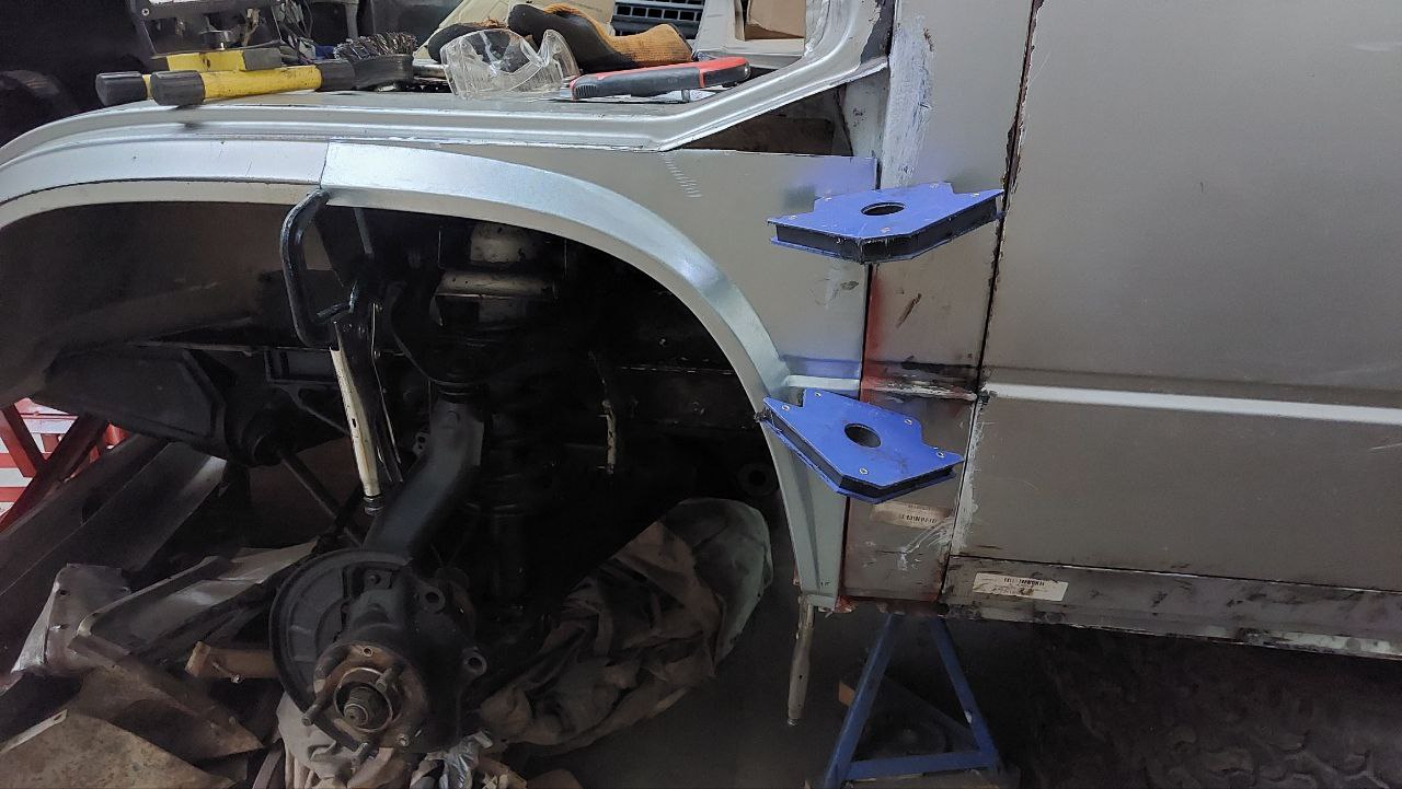

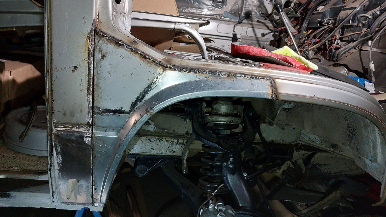

So, für die Nachwelt. Hat ganz gut geklappt.
Habe die flachen Reparaturbleche von TK genommen. Die Rundung der B-Säule reinbiegen war nicht so einfach. Auf der Beifahrerseite auch das vom 2wd und den Tankstutzen durch ein Blech ersetzt.
