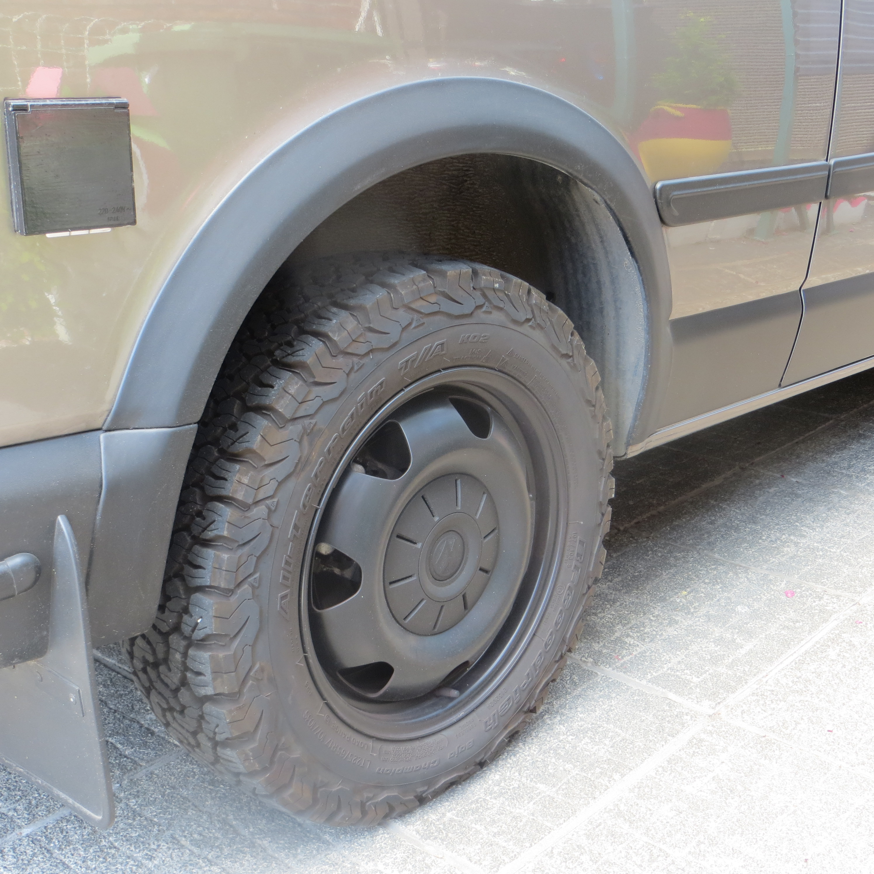

Bin auf der suche nach der richtige reifendruck fur der BF Goodrich AT/TA KO 225/65/R17. Fur der T6 4Motion lwb transp.(camper einrichtung). Nach jahrenlange reisen mit der T3 Syncro/DJ/16" bin ich leider umgezogen nach der T6 4Motion.

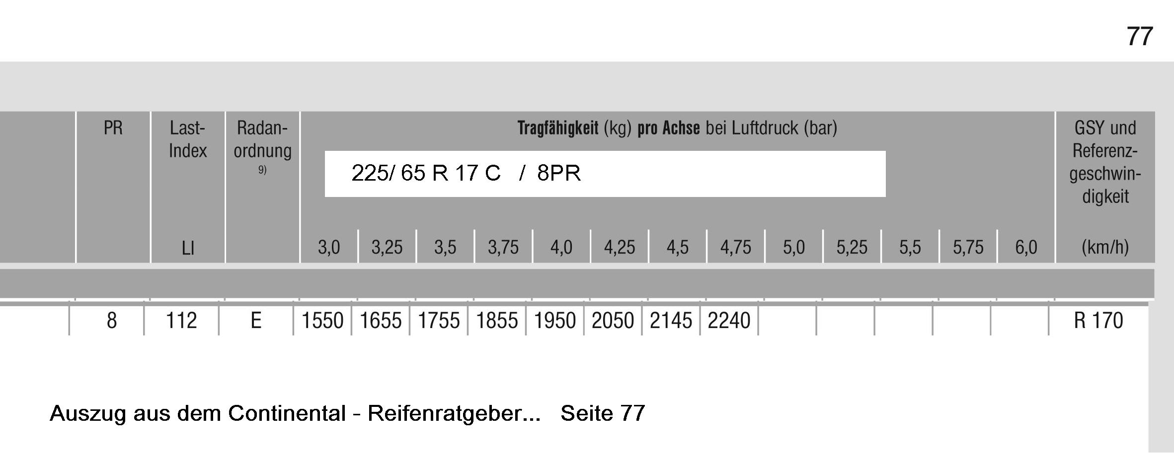

für eine Optimalen Reifenluftdruck sollte vorher eingentlch die tatsächliche reisemäßige Achslast gewogen worden sein..
da geht es von 3,0Bar bei 1550kg los bis zu max. 4,75bar. + 2240kg.
hier ein Auszug aus dem Conti-Reifenratgeber:
Gruss Claus

Nachdem es sich bei dem Reifen vermutlich nicht um einen C-Reifen handelt sondern einen XL (reinforced), sieht das mit dem Reifendruck bei einer Traglastangabe von 107 schon etwas anders aus:
Last- | Tragfähigkeit (kg) bei Luftdruck (bar)
Index | 2,0 | 2,1 | 2,2 | 2,3 | 2,4 | 2,5 | 2,6 | 2,7 | 2,8 | 2,9
107 | 725 | 755 | 780 | 810 | 840 | 865 | 895 | 920 | 950 | 975

Ich fuhr den Reifen mit 3,5bar auf der Straße.
War für mich der beste Kompromiss von Haftung, Abrollkomfort und Verbrauch
