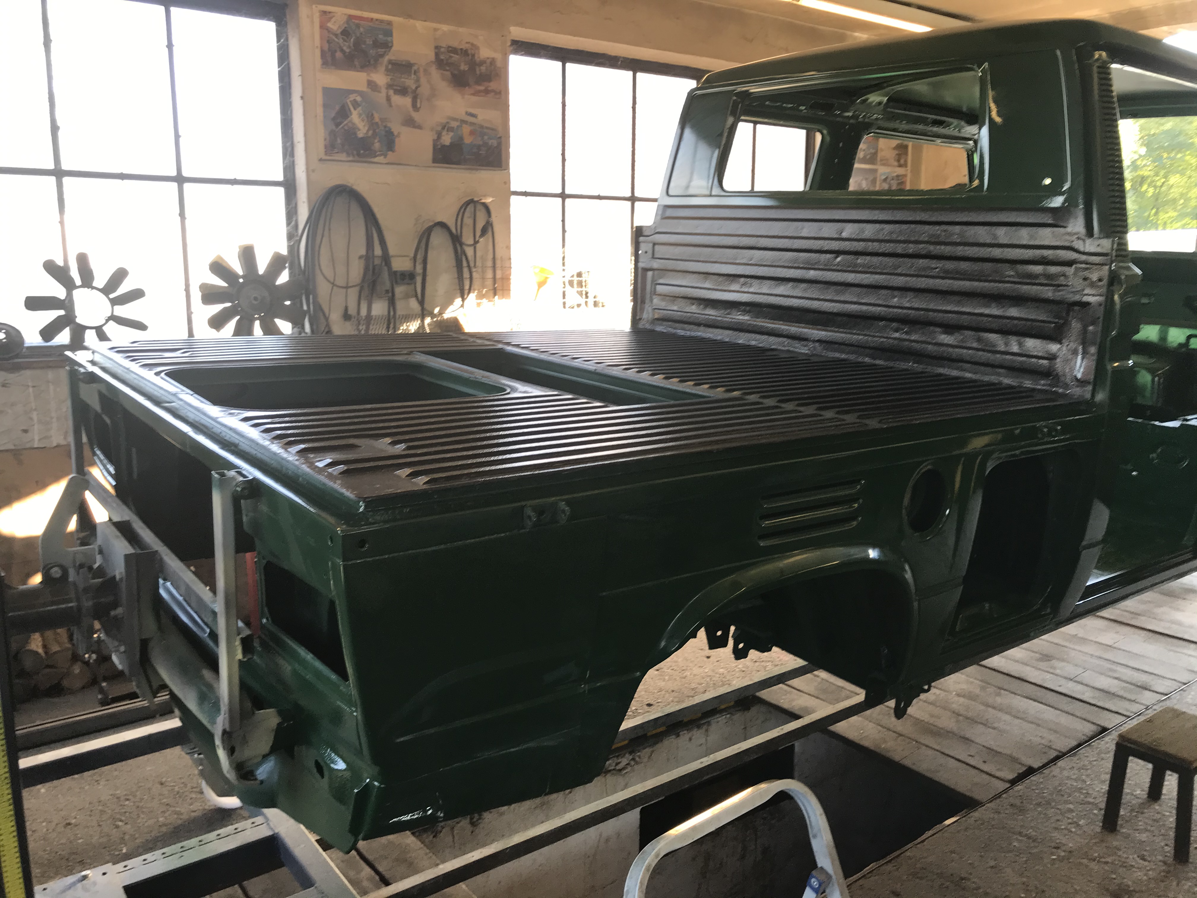

In 6 Jahren mit 7'185 Stunden wurde der T3 komplett zerlegt, gesandstrahlt, ALLE Karosserieschäden behoben und 4-fach lackiert in MikeSanders getränkt, Motor, Getriebe sowie Antriebeinheiten in neuwertigen Zustand versetzt, wobei praktisch alles eloxiert oder pulverbeschichtet wurde.

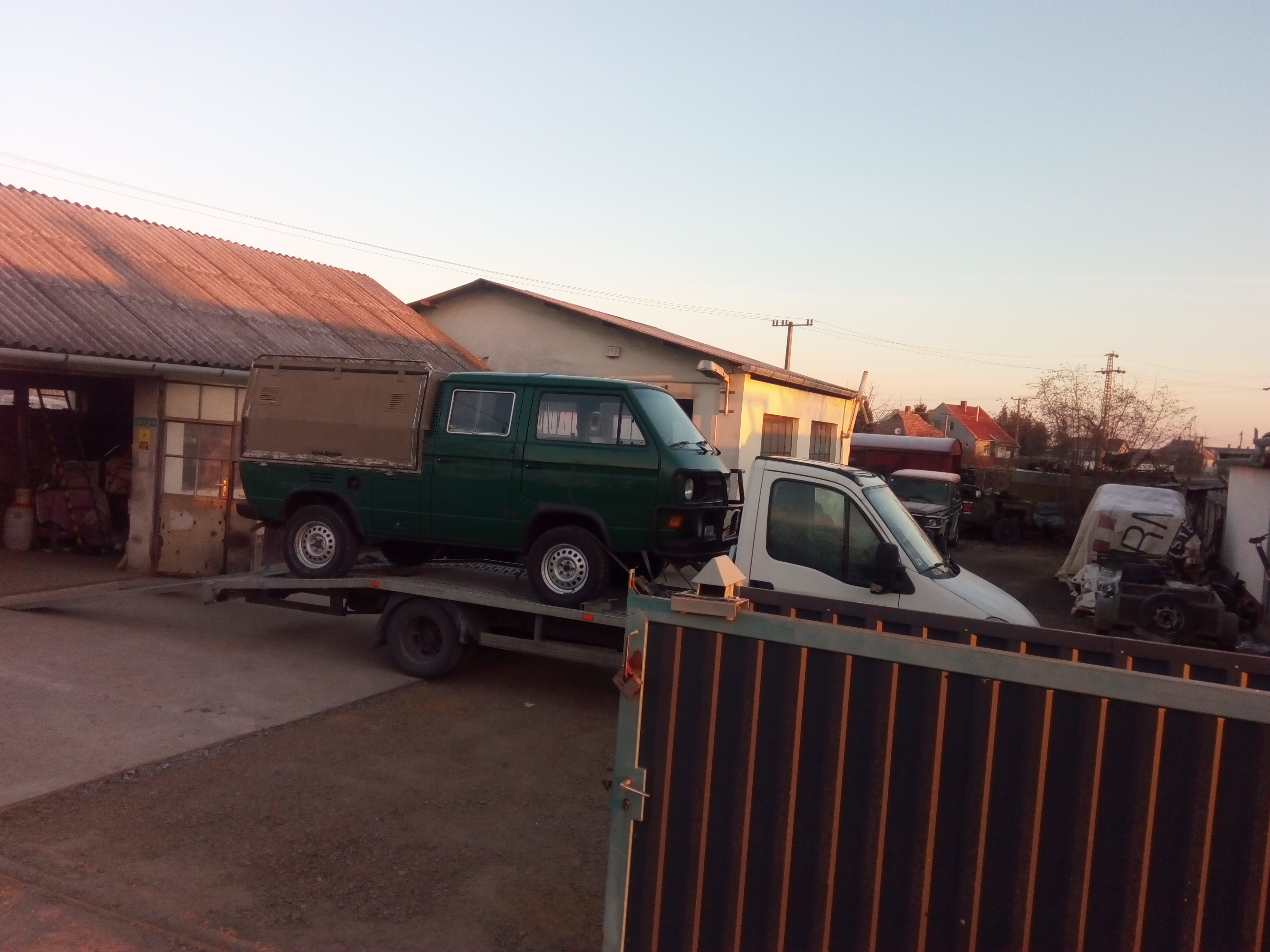

Ankunft in Ungarn 01/2016:

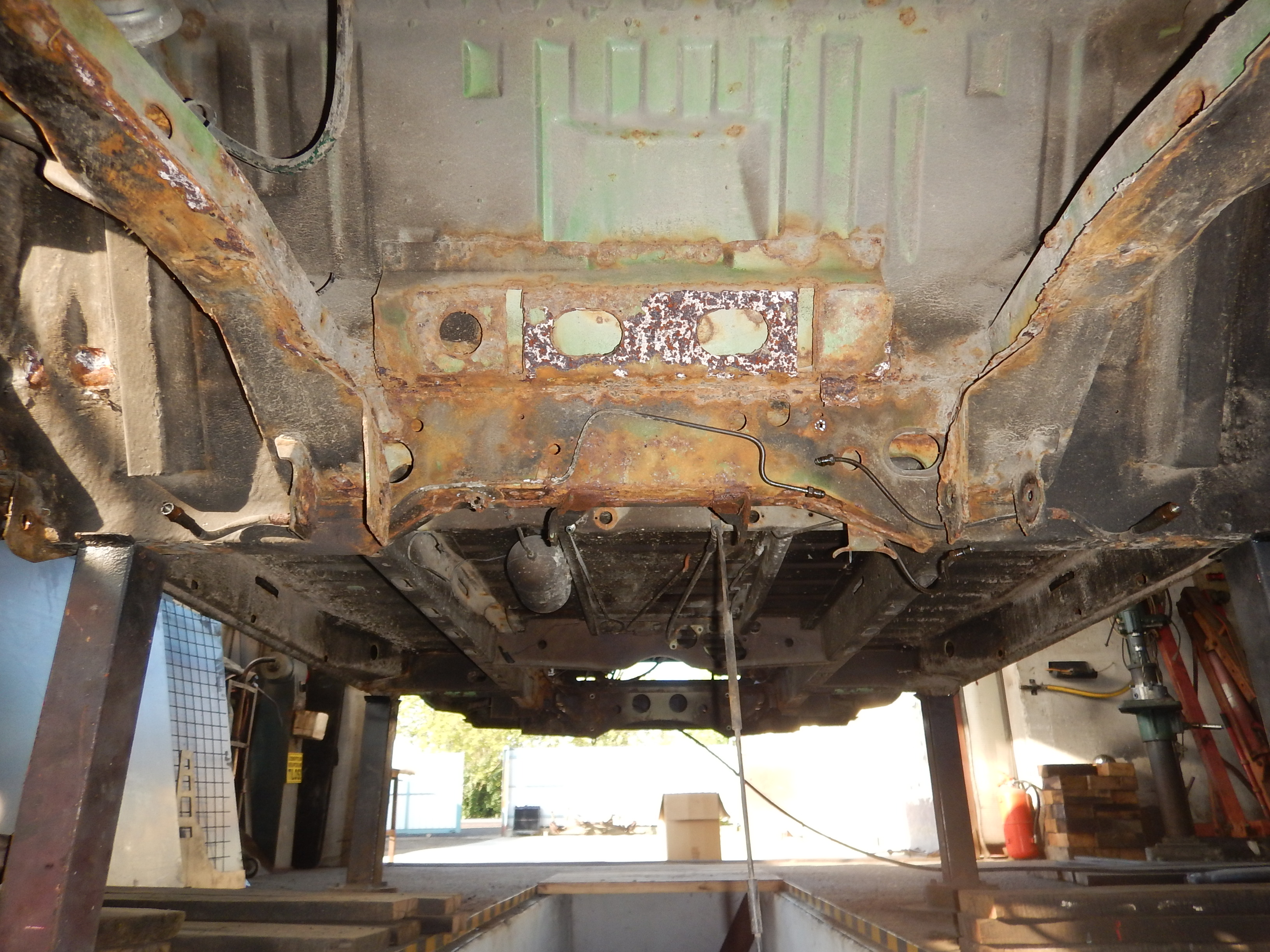

Erste Analyse nach dem Zerlegen:

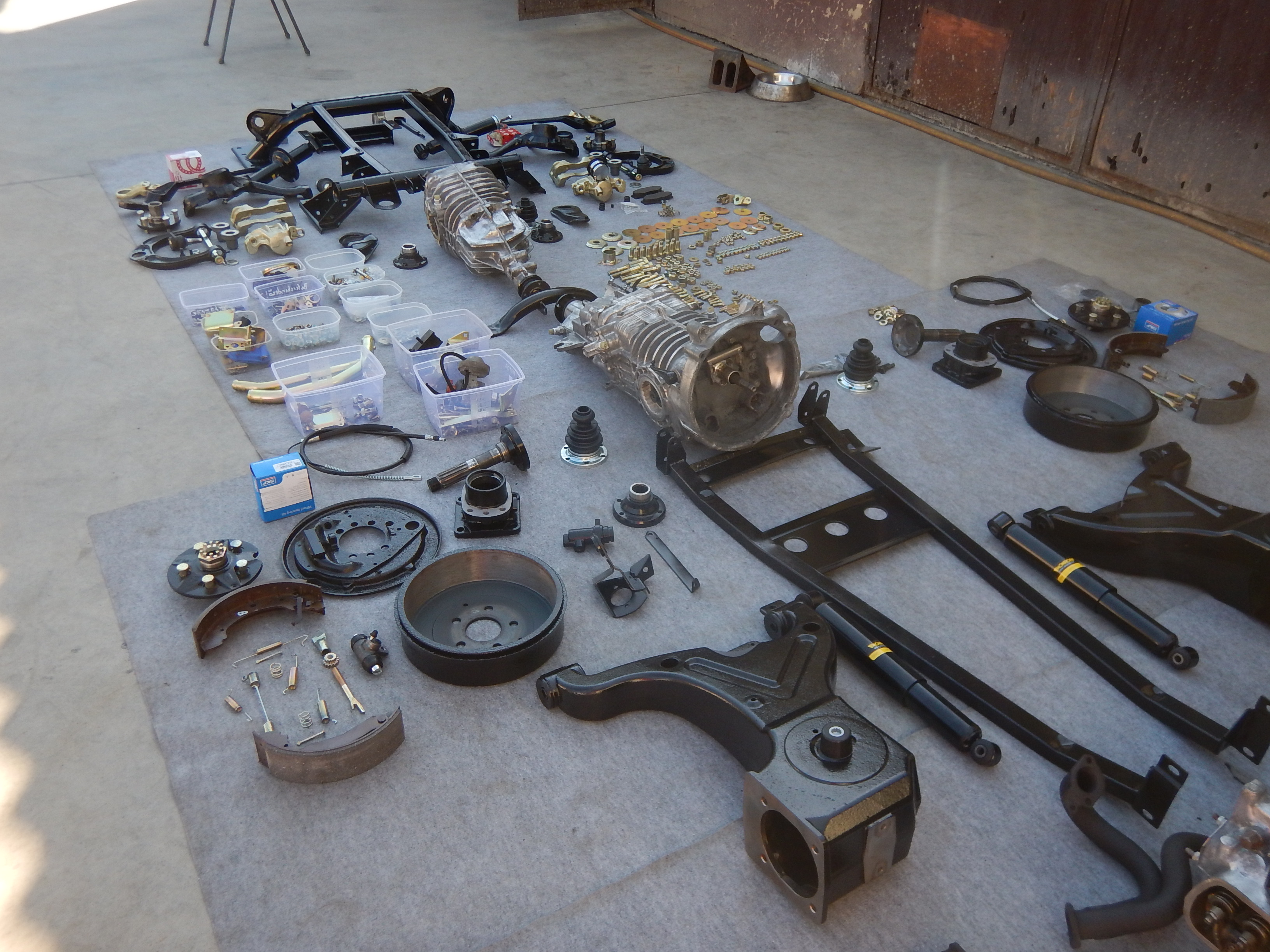

Die Antriebstechnik ist überholt und fertig für den Einbau ("Legotechnik"):

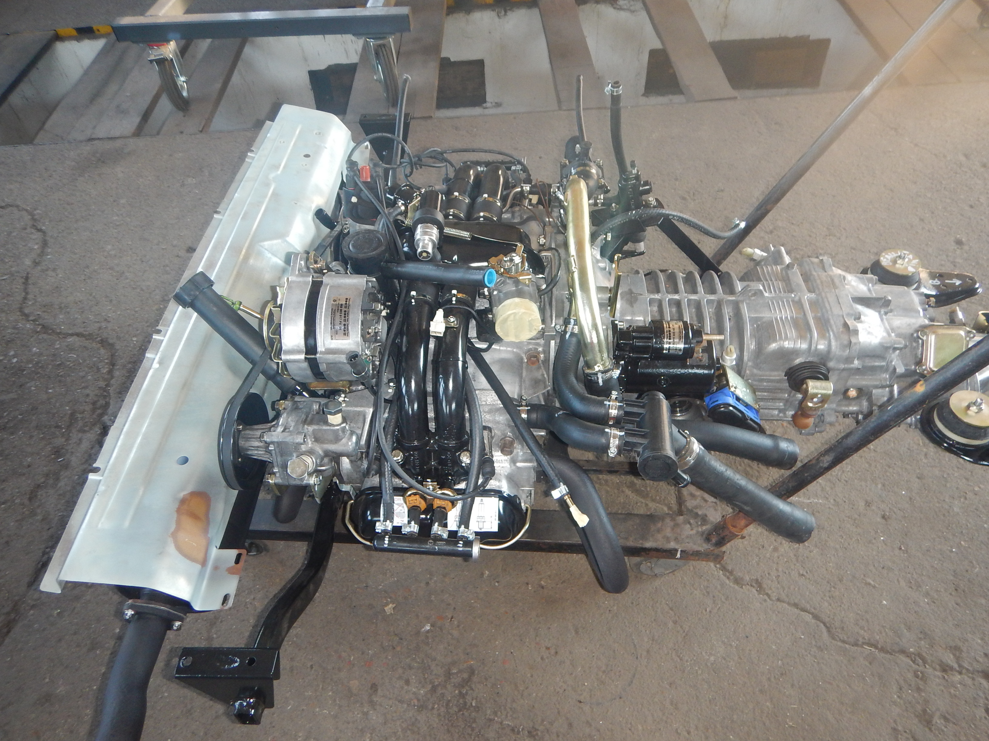

Der Motor ist auch gemacht:
Zurück vom Karrosseriebauer und der Lakiererei:

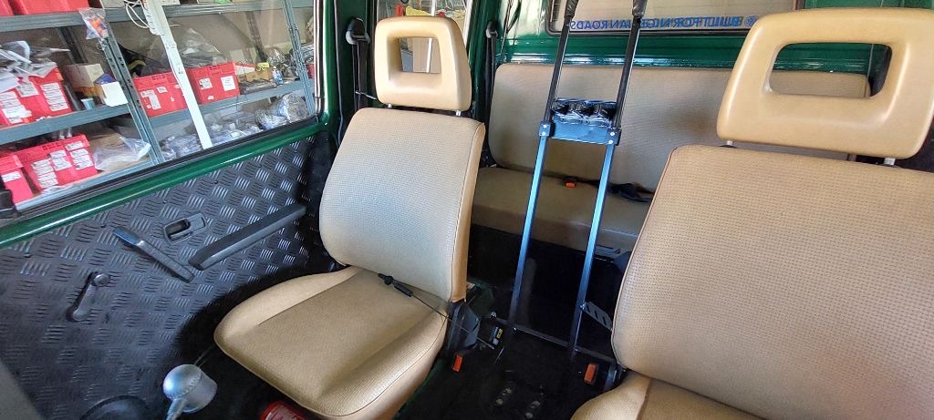

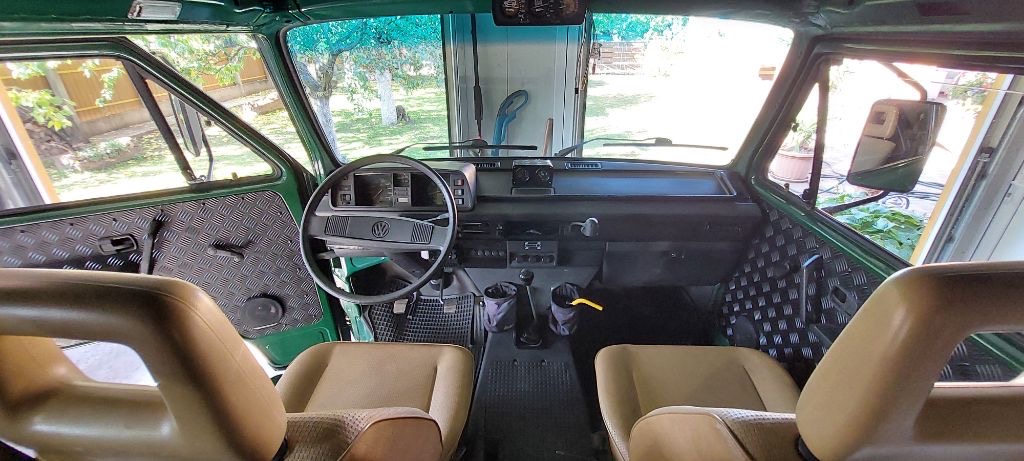

Innenraum mit Gewehrhalter und Riffelblech-Türverkleidungen:
Blick von der Rücksitzbank mit Zusatzarmaturen (hinterm Aschenbecher) und Neigungswickelmessern (Mitte Dach):

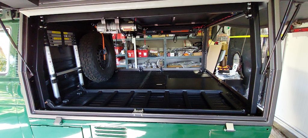

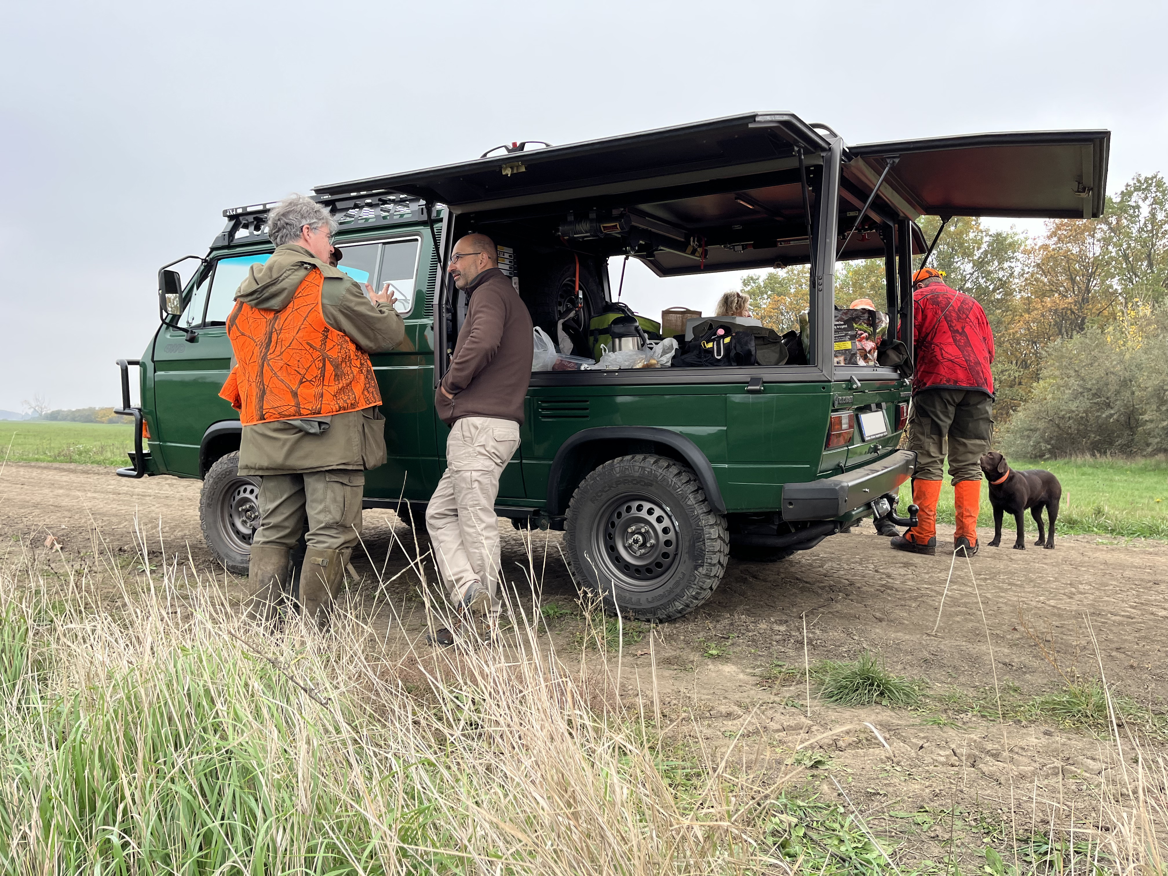

Pritsche mit Wildberge-Einrichtung (Kran mit schiefer Ebene):

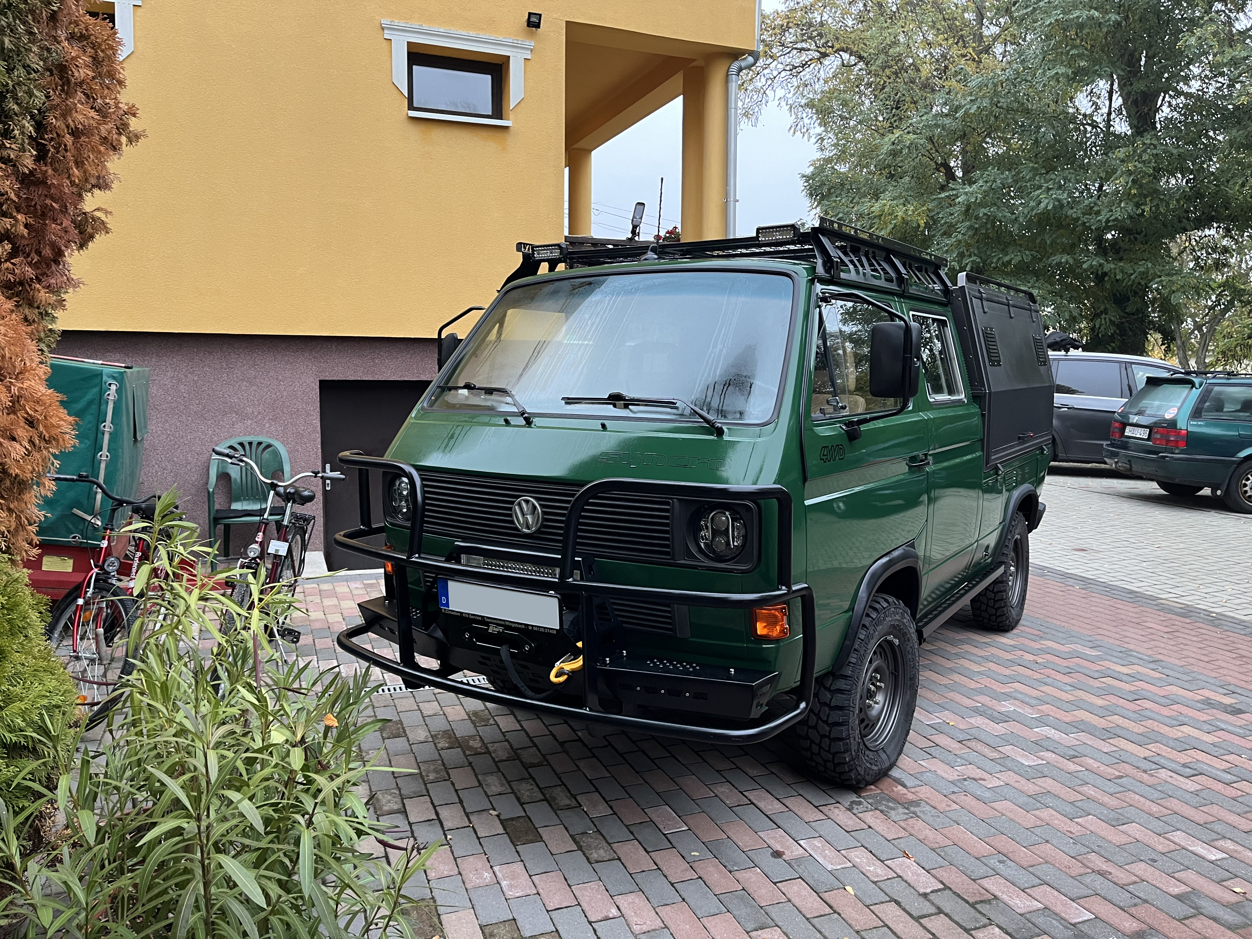

Übergabe Ende Oktober in Ungarn:

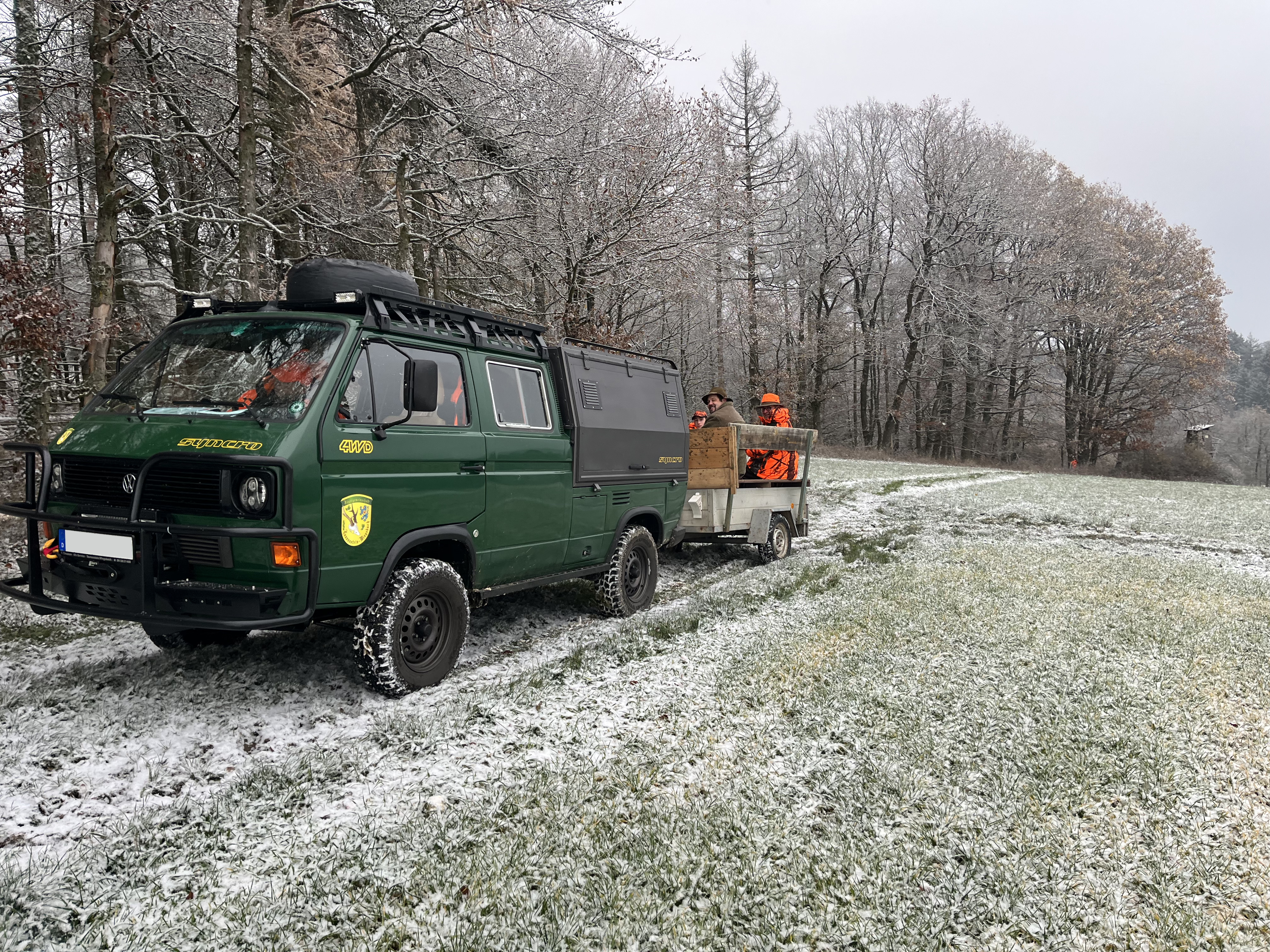

Beim jaglichen Einsatz im Dezember dieses Jahres:

was mich wundert ist, dass du mit den LED-Scheinwerfern, der Stoßstange und den Mefros(?) eine H-Zulassung bekommen hast.
sowas wäre in Österreich nicht möglich. da wären die gelben Aufkleber schon schwierig... :roll:
achja: und die Schiebefensterrahmen solltest du noch auf schwarz tauschen... ;-)

Der SwissT3 is anscheinend in D zugelassen - wie ging das mit der H-Zulassung und den LED Scheinwerfern? :gr

Gutachter hat keine Probleme gemacht. Er war der Meinung, das Fz wäre so gut, und gutes Licht könnbe man argumentieren, denn es diene der Sicherheit...
