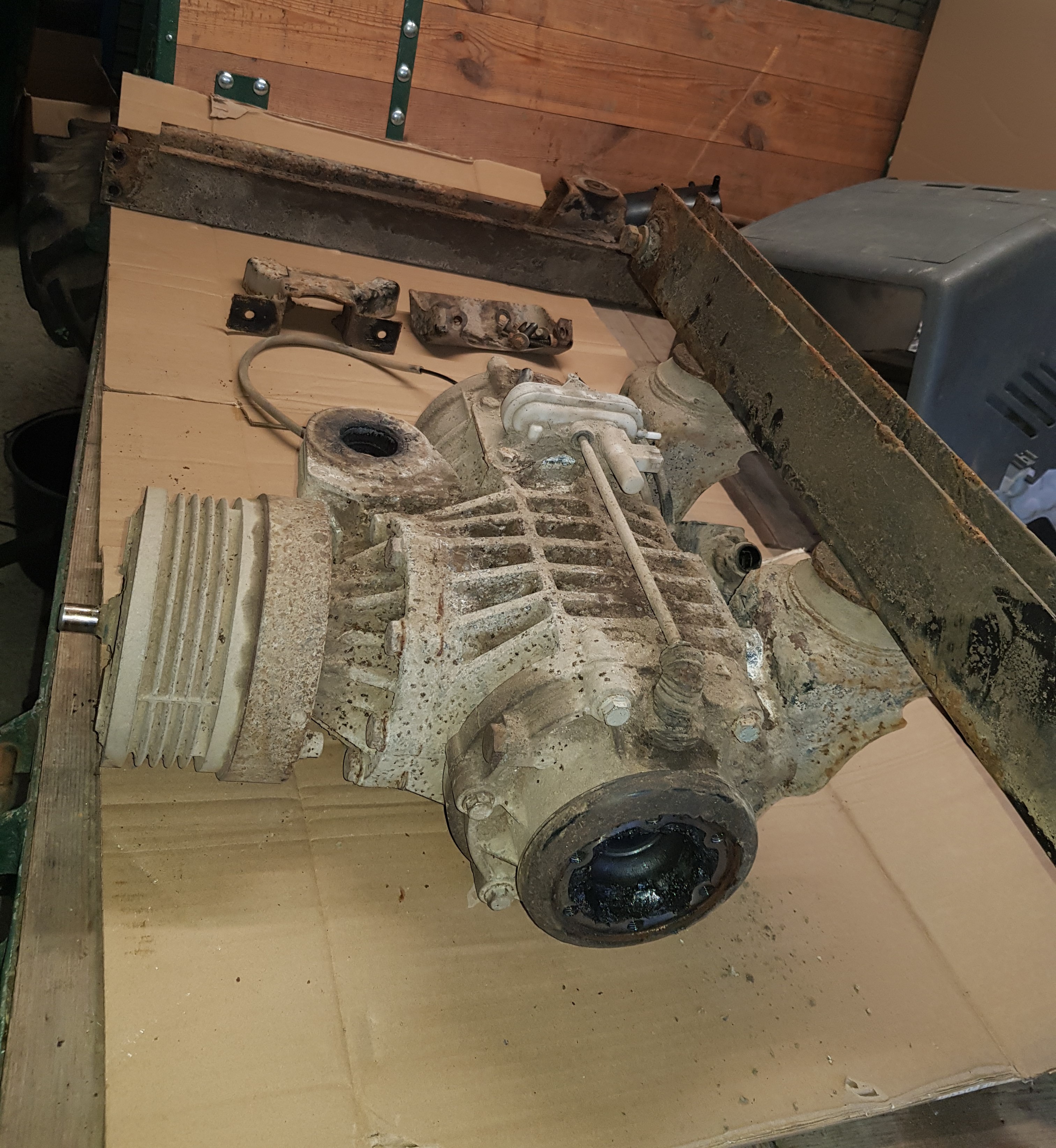

Nachdem dann sämtliche Halter, Kabelstränge, Kardanwelle, Differential und Getriebe auf meiner mobilen Werkbank aka Unimog lagen konnte es ans berholen gehen.

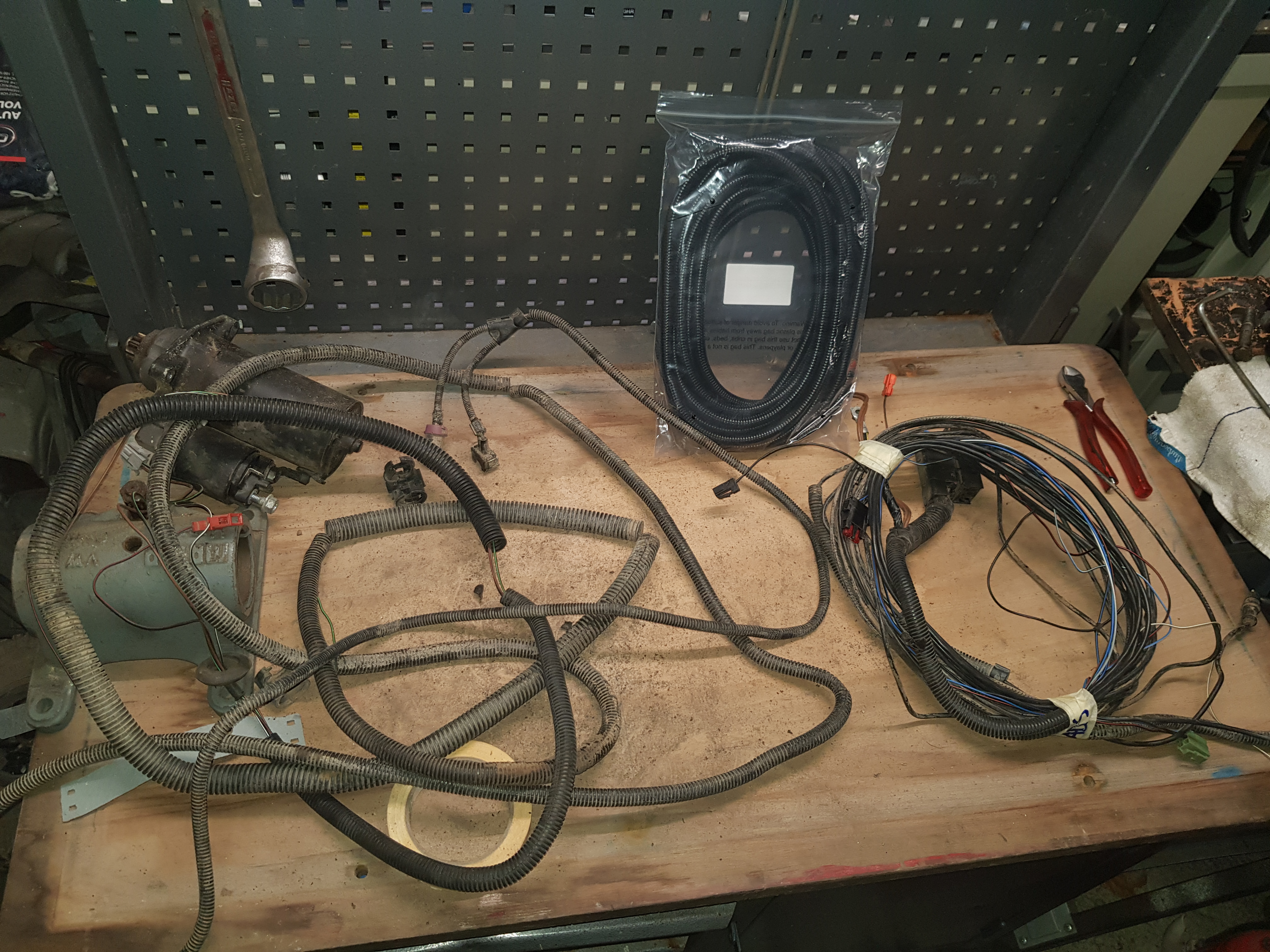

Danach wurde schonmal der Allrad Kabelbaum um den ABS Kabelbaum erleichtert und für den späteren Einbau beiseite gelegt.

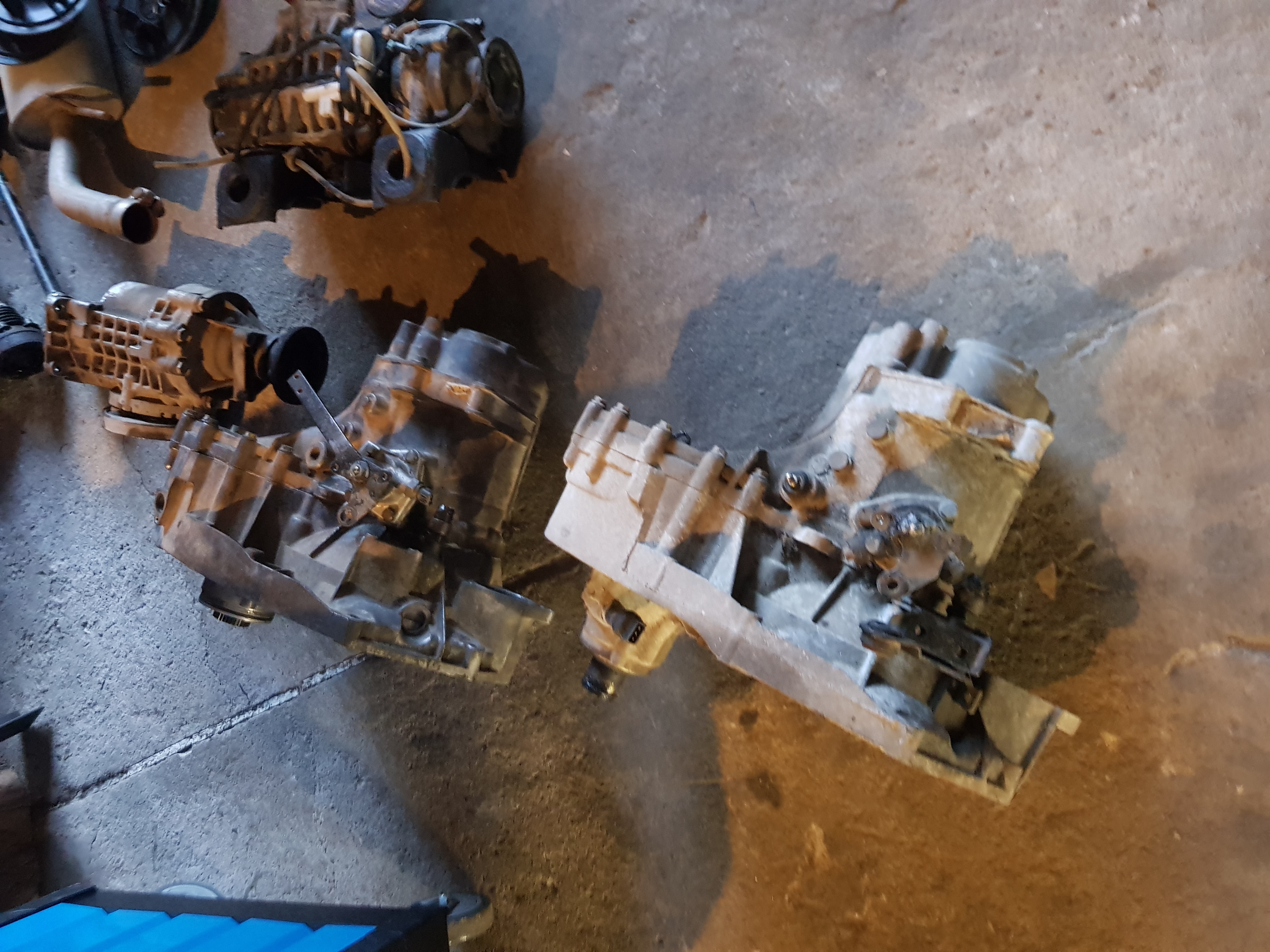

Nun gings ans Zerlegen des Differentials, da mir bei der Probefahrt mit der Doka aufgefallen ist, dass in Rückwärtsfahrt kein Allrad vorhanden ist.

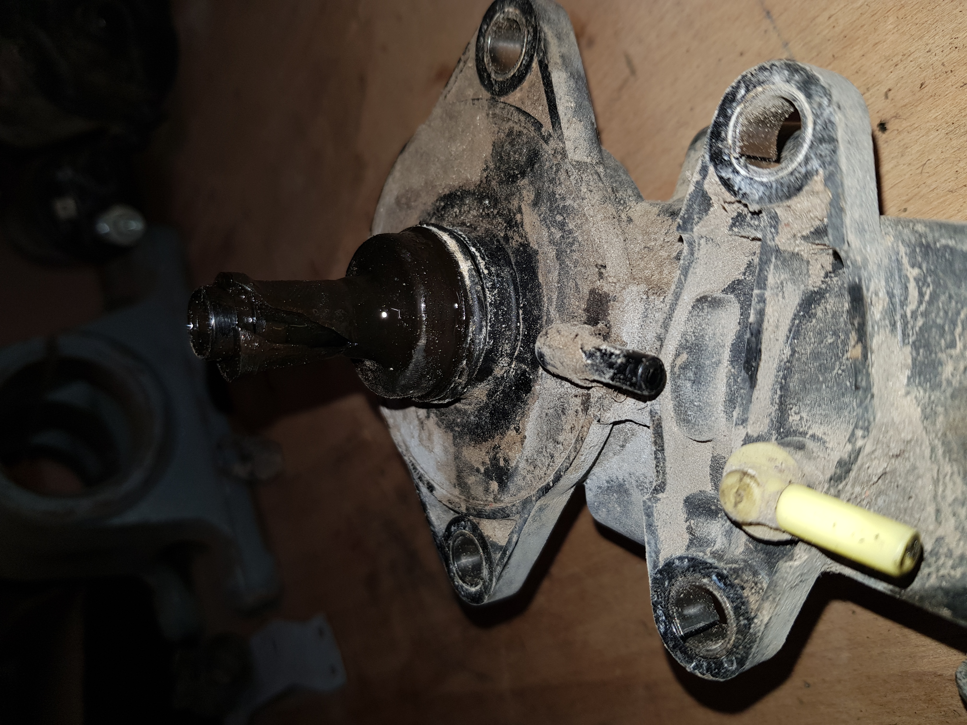

Meist ist es ja das Stellelement für den Freilauf, welches Probleme bereitet. Erster Schock beim Ausbau des Stellelements: auf dem Diff war überhaupt kein ÖL :gr Also direkt ab zum Instandsetzer. (zum glück keine Schäden) Dann direkt Öl vom Getriebe abgelassen, Füllmenge entsprach am ehesten der vom 2wd aber trotzdem viel zu wenig. :roll: Daher Getriebe auch zum Instandsetzer.(ebenfalls Schadenfrei)
Das Problem am Stellelement fiel dann aber direkt ins Auge, Dichtbalg vom Stellelement gerissen. Ab diesem Moment begannen die Beschaffungsprobleme. Ich hätte nie gedacht das die Ersatzteilversorgung beim T4 so besch***en ist. Dichtbalg nicht verfügbar, komplettes Stellelement wird nur für horende Preise abgegeben(wenn überhaupt). Außerdem war der Dichtbalg vom Stellelement für die Sperre ebenfalls gerissen und welch ein Wunder auch nirgends zu bekommen.
Beim näheren betrachten des Diffs fiel mir außerdem auf, dass der Betätigungsstift,welcher das Freilaufstellelement mit der Umlenkung auf die Schaltmuffe im Diff verbindet auch fehlt :roll: . Mächtig Glück gehabt ohne diesen Stift liegt das Umlenkblech lose im Diff und kann bei Bodenwellen zwischen Tellerad und Triebling springen, resultat wäre ein Diff totalschaden.

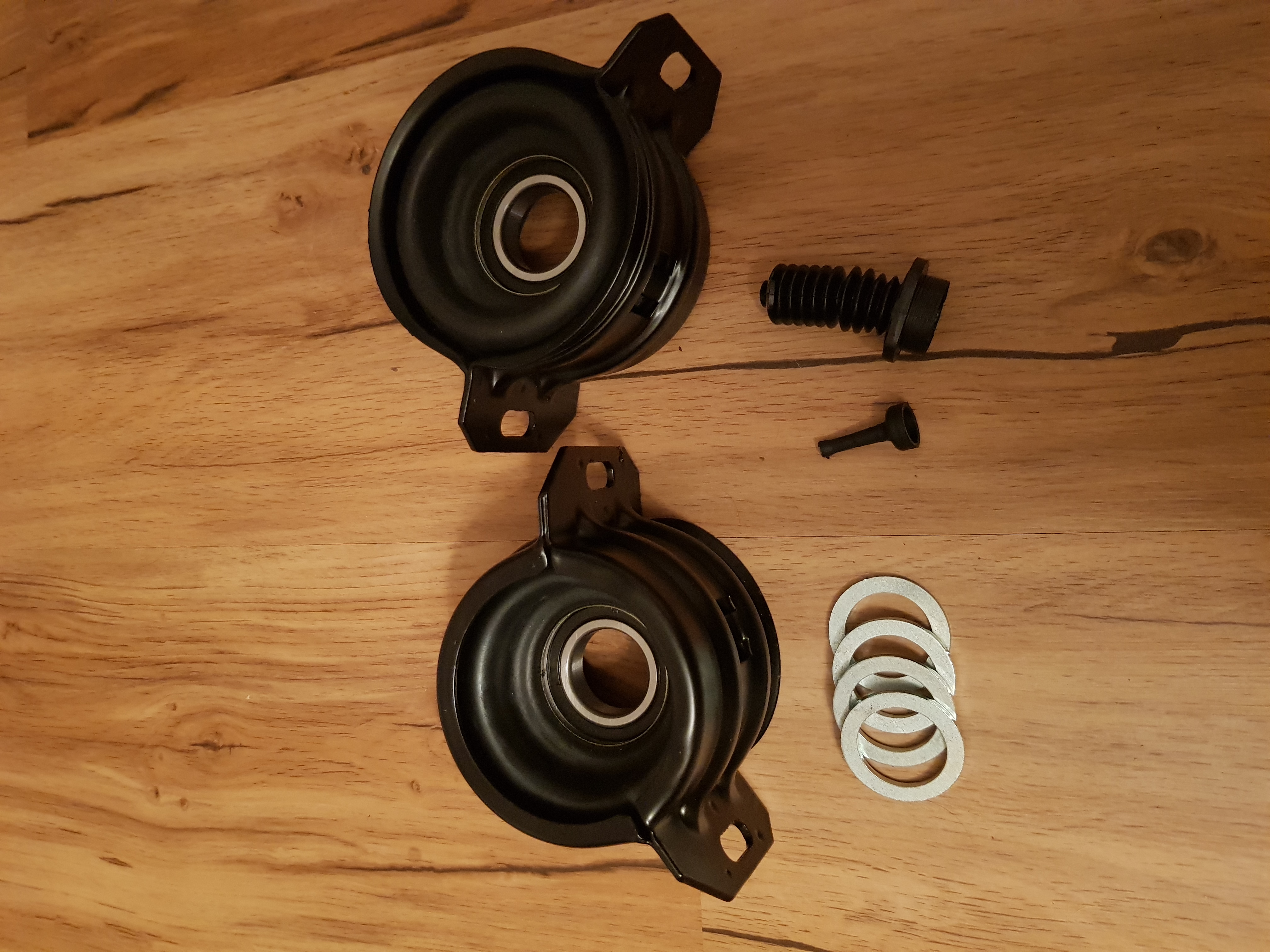

Die Lösung meiner Ersatzteilproblem fand sich, wer hätte es gedacht, auf Instagram. Dort lernte ich Martin vom Allradbus kennen, der sich gerade eine Shop für gerade diese Syncro Fehlteile aufbaut. Er hat mir dann seine Vorserienteile zur Verfügung gestellt und ich konnte schonmal den großteil meiner Probleme beheben. (ja, auch passende Kardanwellenlager gabs nicht mehr)
Das Freilauf Problem löste sich auf Ebay Kleinanzeigen, das Stellelemen entspricht dem vom Rallye Golf und durch Zufall fand sich ein sehr günstiges Angebot inkl. dem fehlenden Stift.

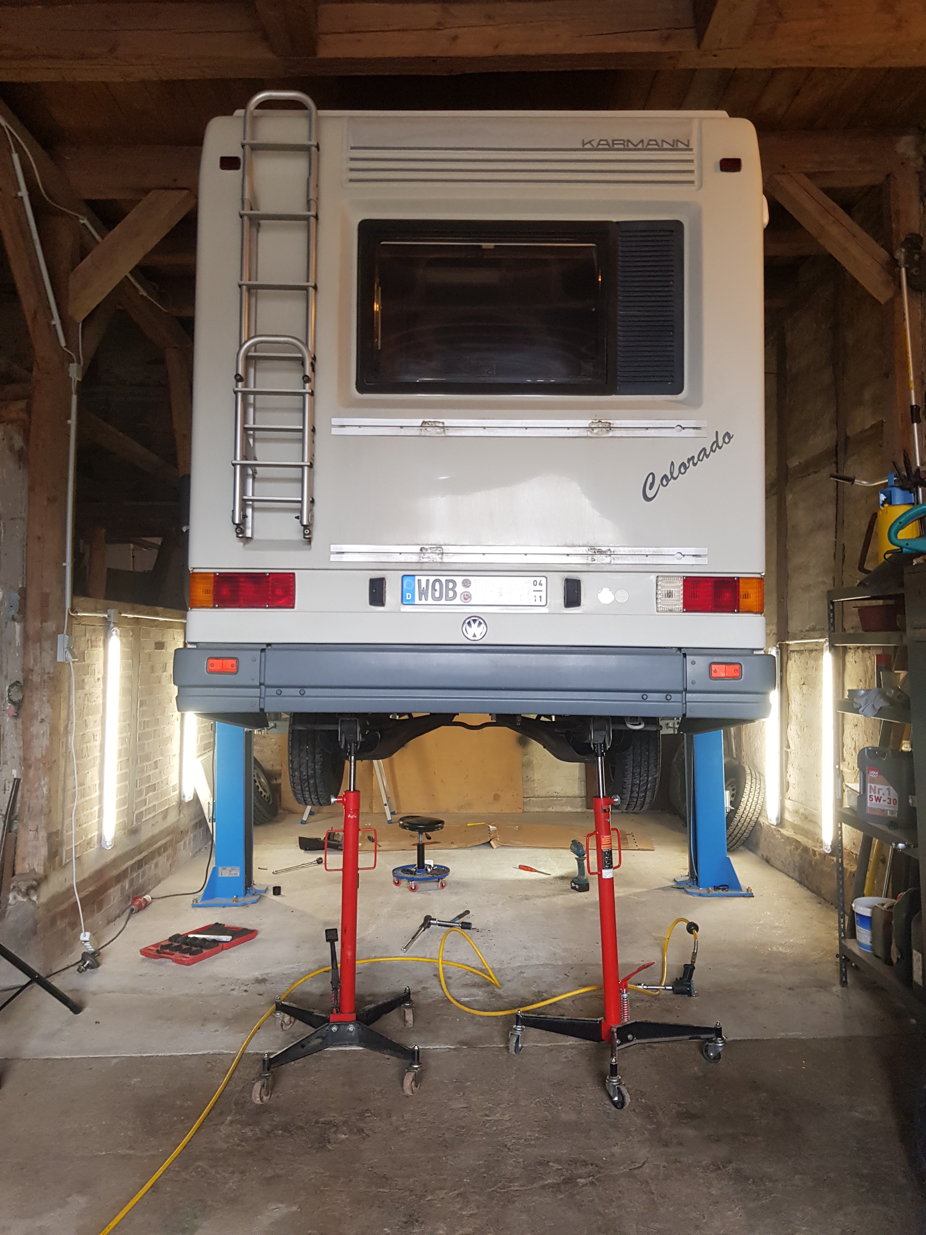

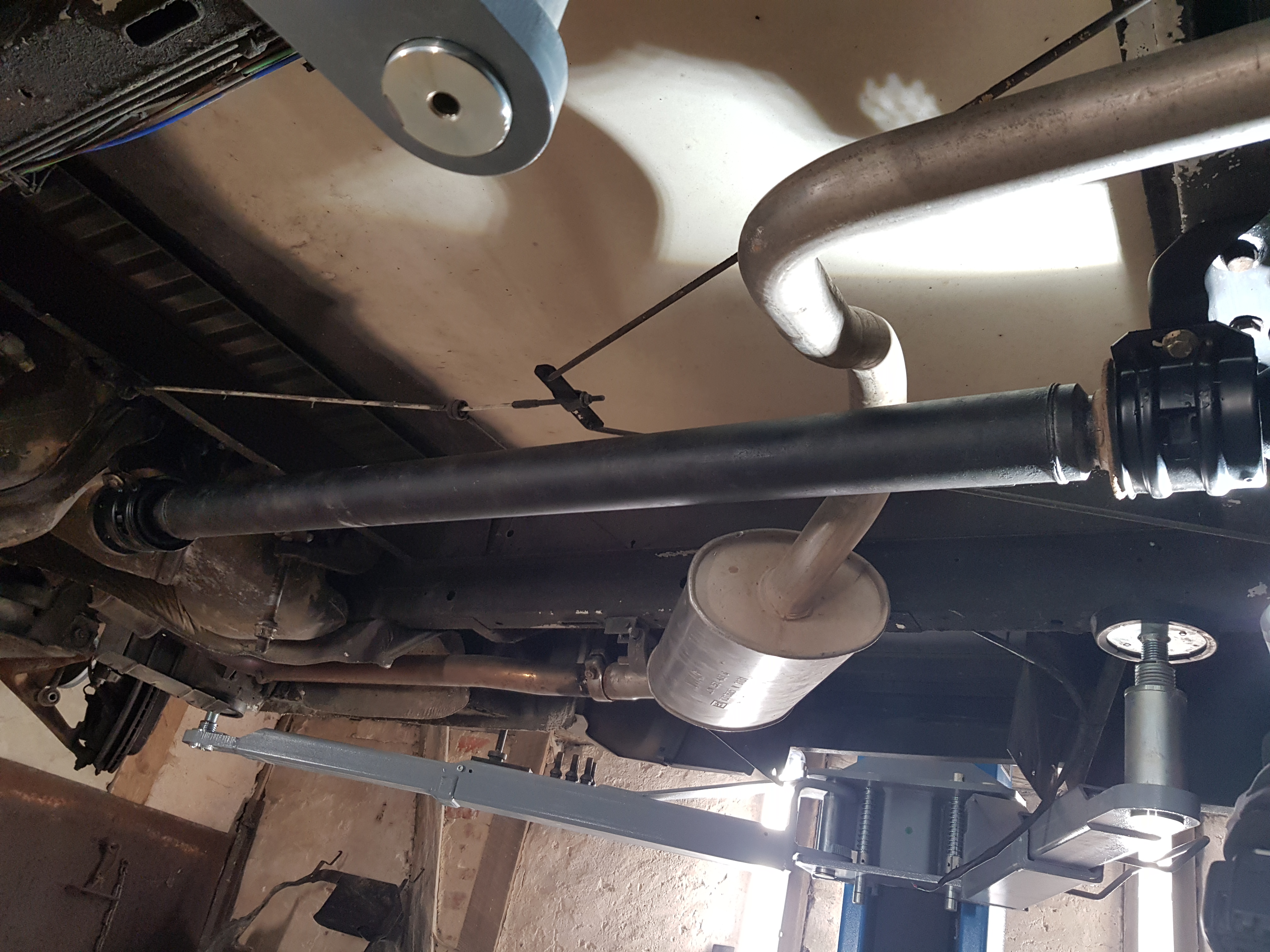

Zunächst wurde der Colorado von seinem 2WD Getriebe befreit und direkt das Syncro Getriebe wieder eingebaut. Klingt einfacher als es ist, aber ohne das passende Spezialwerkzeug und mit halbhoher Bühne(der Colorado ist einfach zu hoch für die Scheune), bricht man sich da ganz schön einen ab.
Danach kam der schöne Teil: Kardanwelle rein. Es sind einfach alle Haltepunkte bereits vorhanden, einfach drunter schrauben und gut.
Abgasanlage wurde natürlich auch gegen die Syncro Variante getauscht. Dafür musste ein zusätzlicher Halter angenietet werden. Bohrungen für die Nieten ebenfalls alle vorhanden :bier

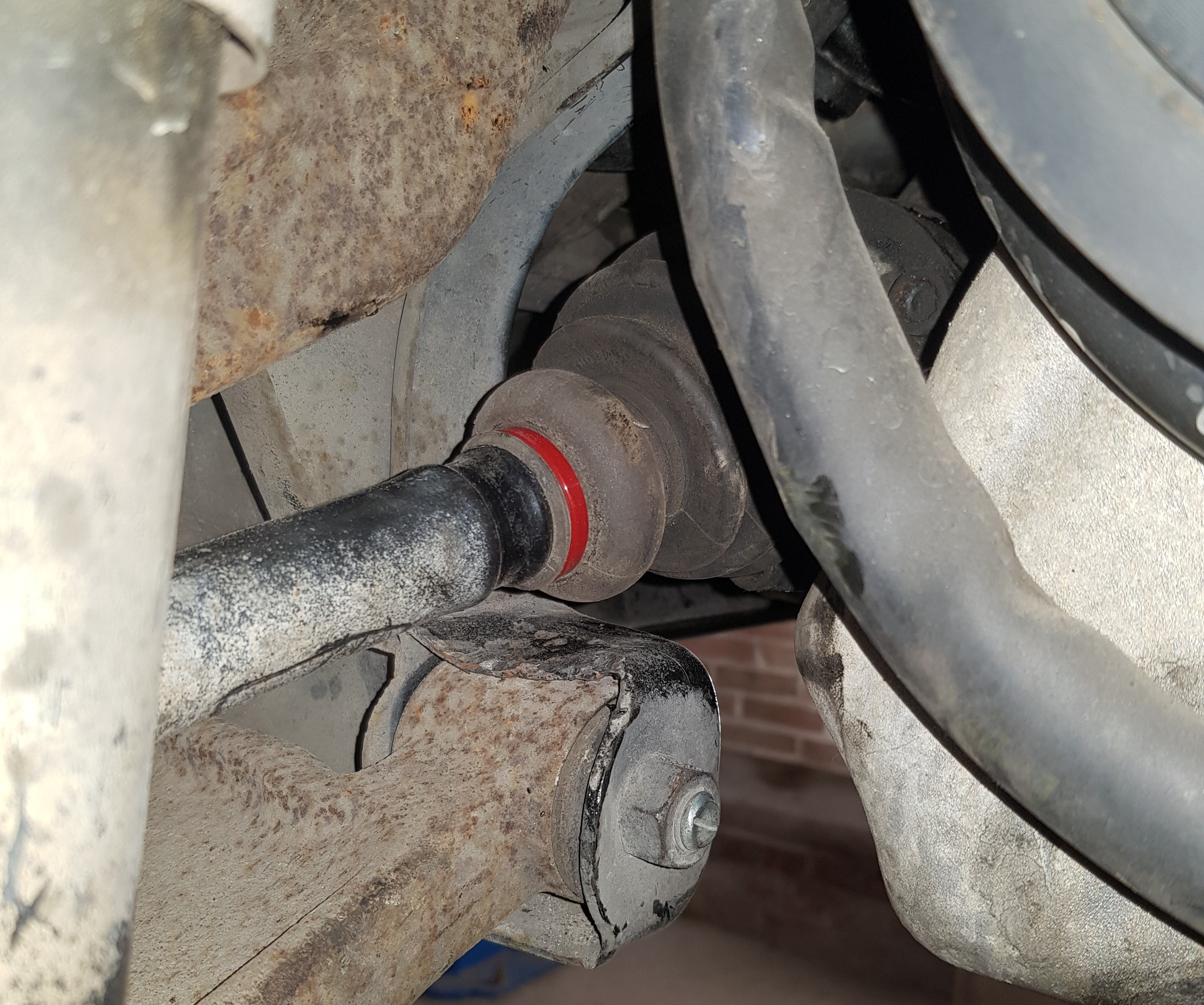

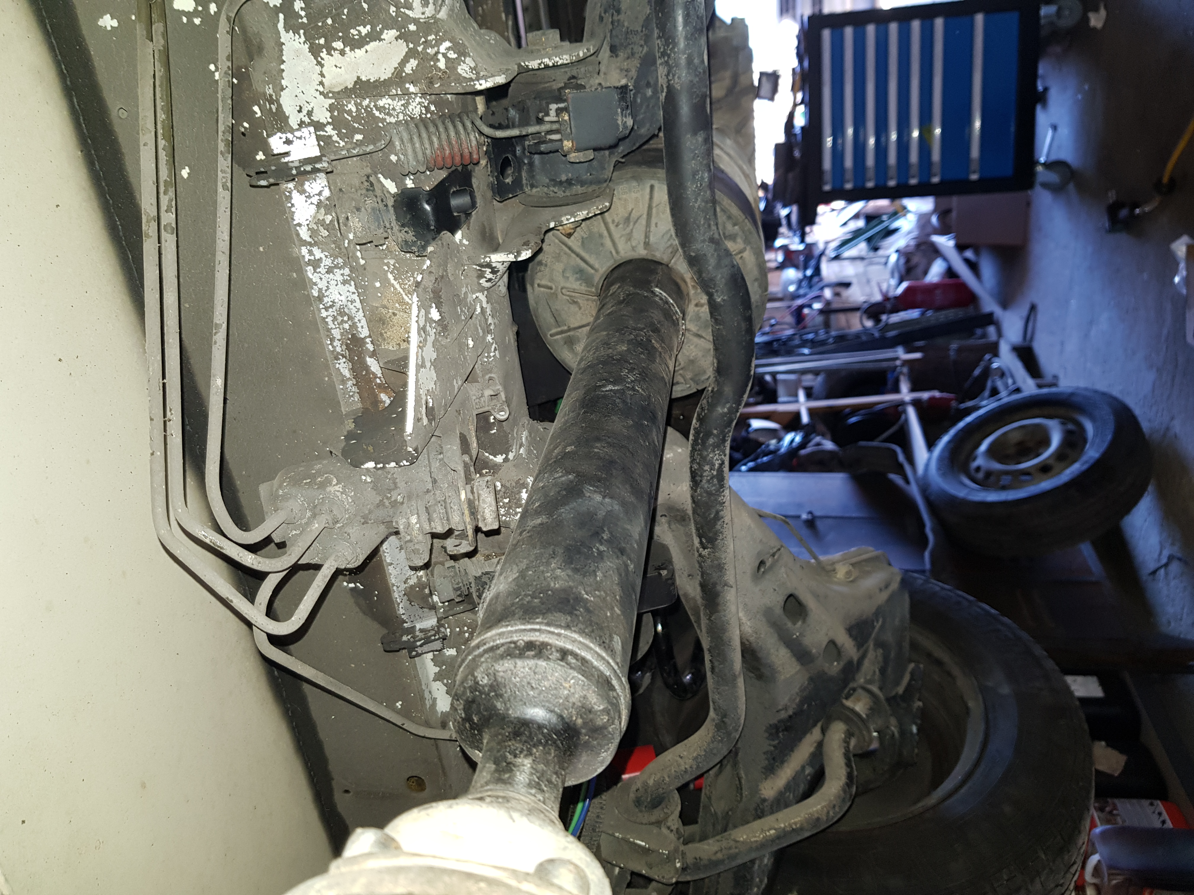

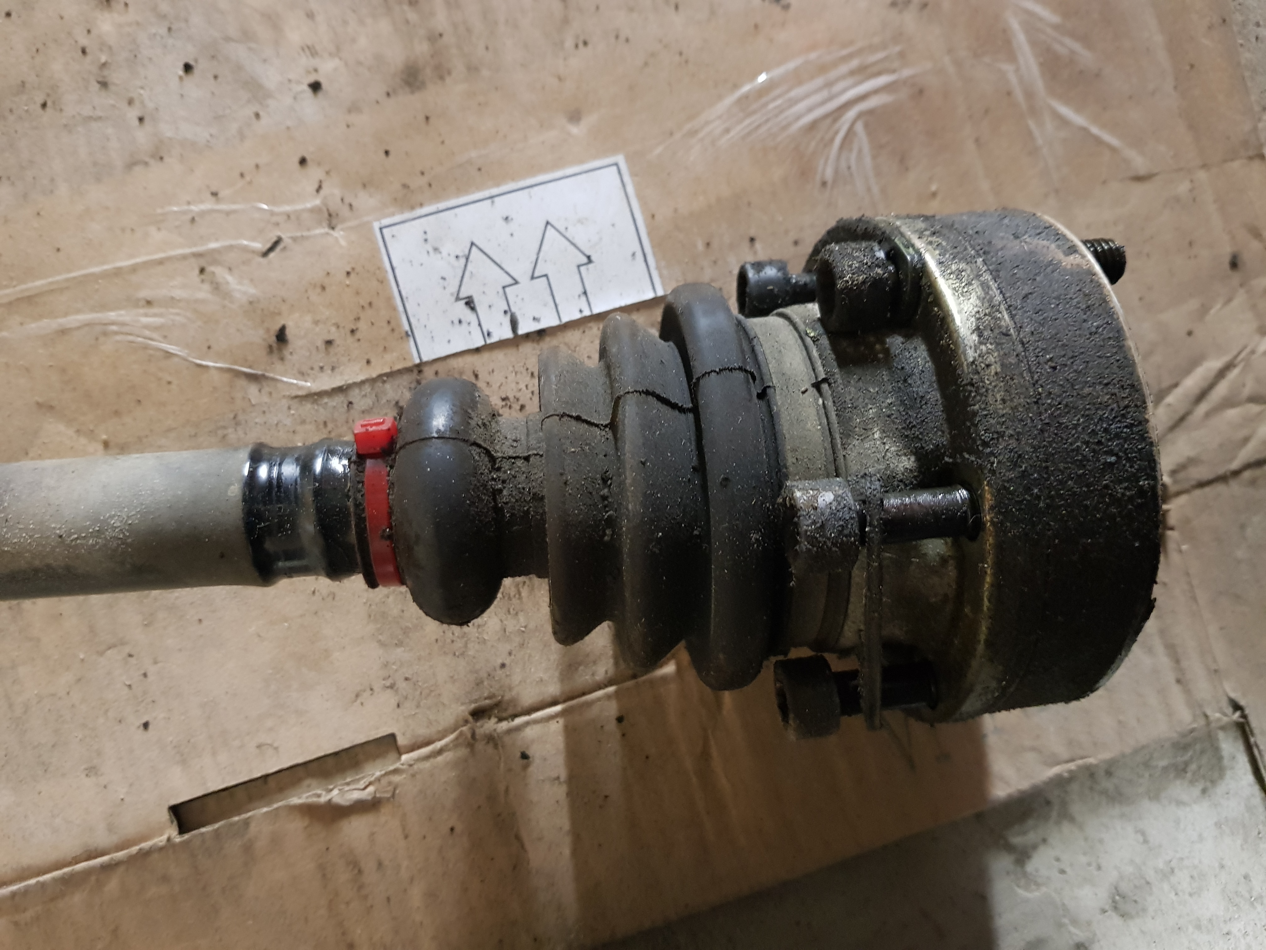

Zunächst mussten die Gelenkwellen der Vorderachse auf die Höherlegung vorbereitet werden. Dazu die innere Manschette über die Wulst nach hinten schieben und mit einem Kabelbinder fixieren.
Als nächstes noch die Aufnahme vom unteren Querlenker eindellen und schon sollte die Manschette beim Ausfedern nicht mehr schleifen.

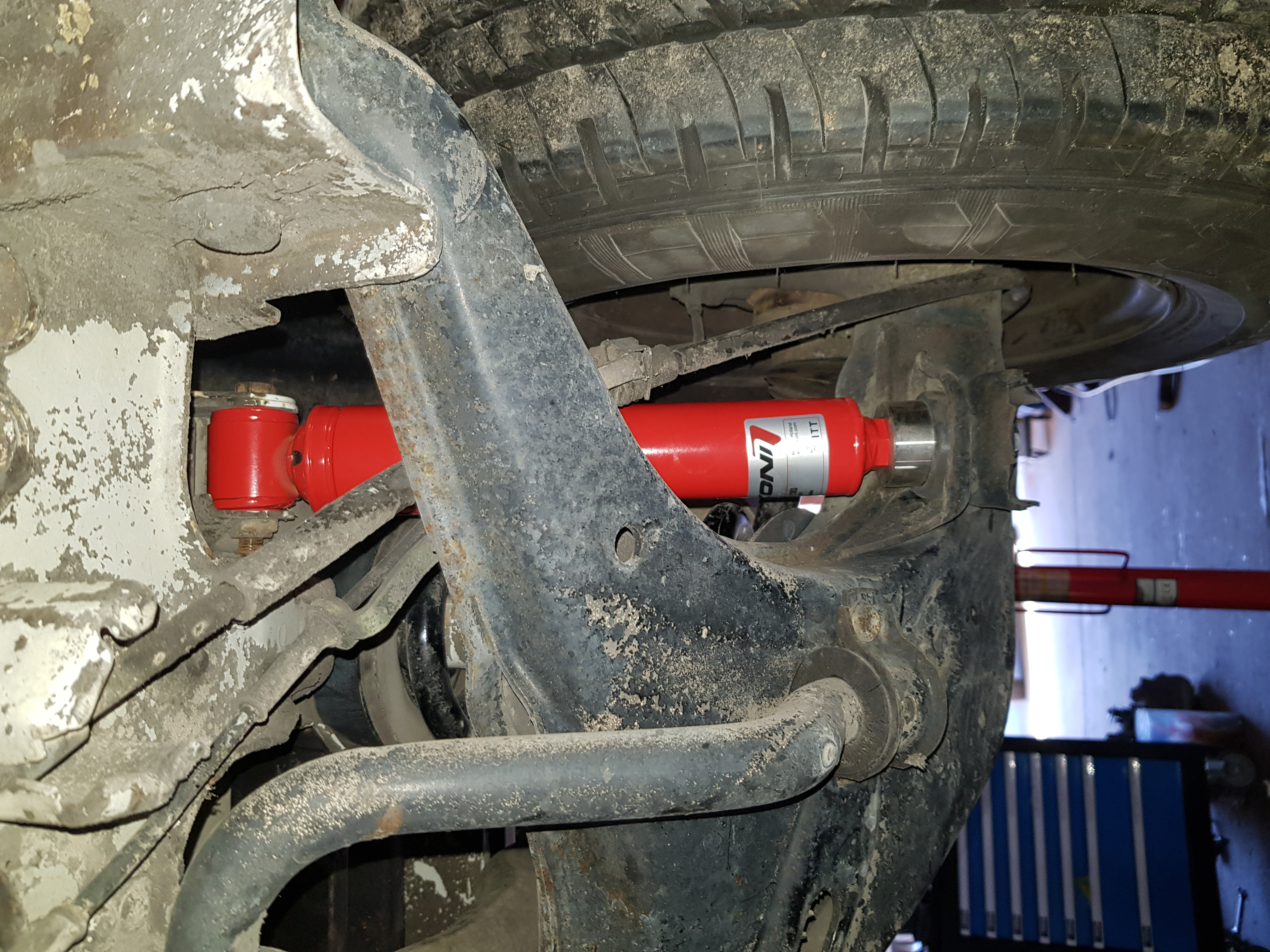

Danach konnten die neuen Dämpfer inkl. Dämpferverlängerung ihren Platz finden (Set von den Bergbullis). Auf die Konis gehe ich dann im nächsten Post ein, wenn die Hinterachse komplettiert wird.
Nun wurden die Drehstäbe noch grob Hochgedreht und die Vorderachse war soweit höher gelegt. Richtige Höhe konnte dann erst beurteilt werden wenn der Colorado wieder auf allen Vieren steht. Man sollte zur Liebe der Gelenkwellen auf ca.46cm zwischen oberer Radlaufkante und Radmitte kommen.

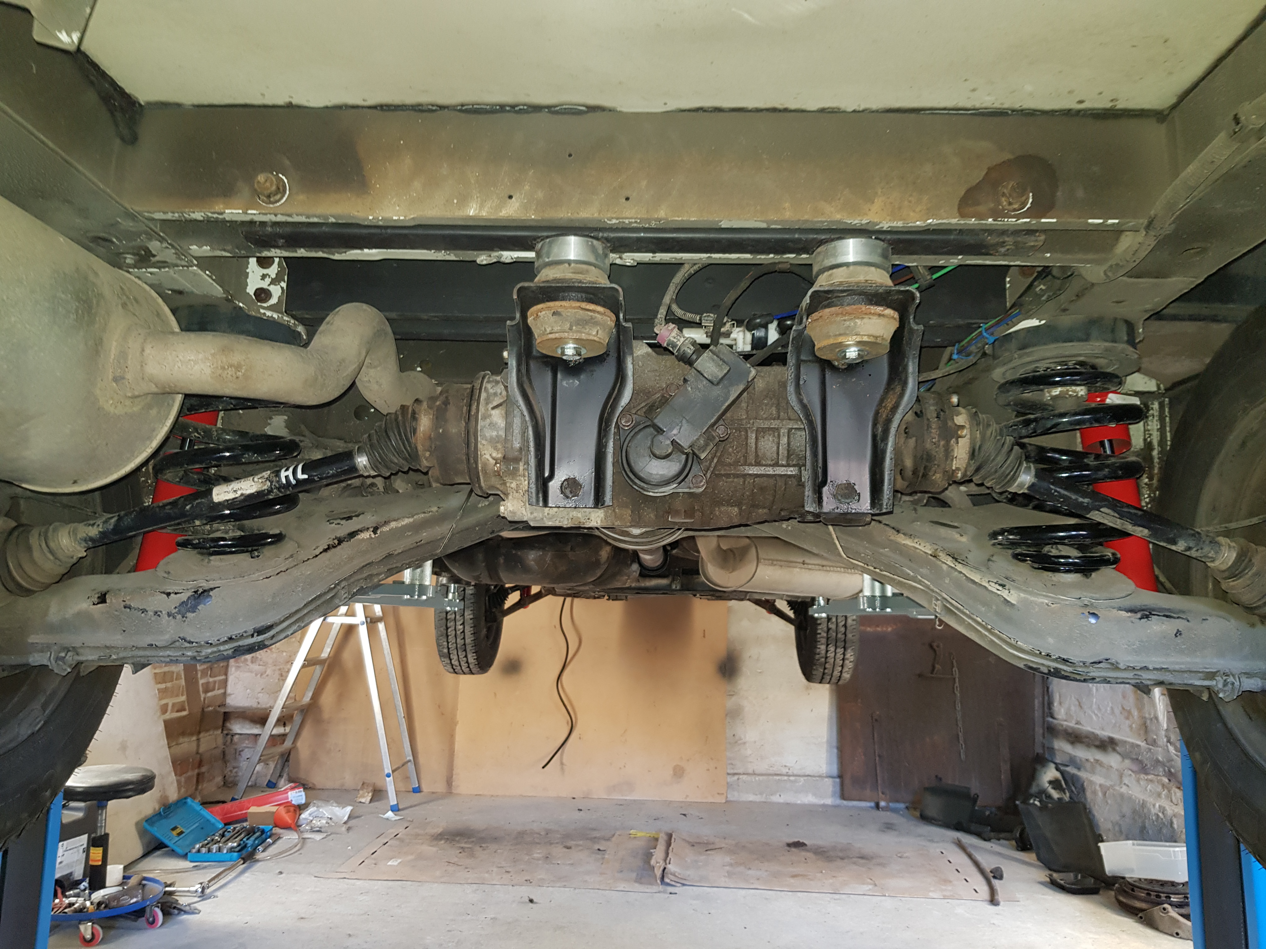

Die Hinterachse ist dran(Bilder sind beim anklicken gerade):
Das Diff habe ich mit Distanzplatte abgesenkt. DIe Federn haben 30mm Federunterlagen bekommen. Reicht gerade so das der Colorado am Ende gerade steht. Evt kommen da nochmal 10mm rein damit wieder ein leichter Keil entsteht.
Ich hatte erst Sorge das die Kardanwelle an den Bremskraftregler der HA anstößt aber durch die Diff Absenkung ist auch dort genug Luft

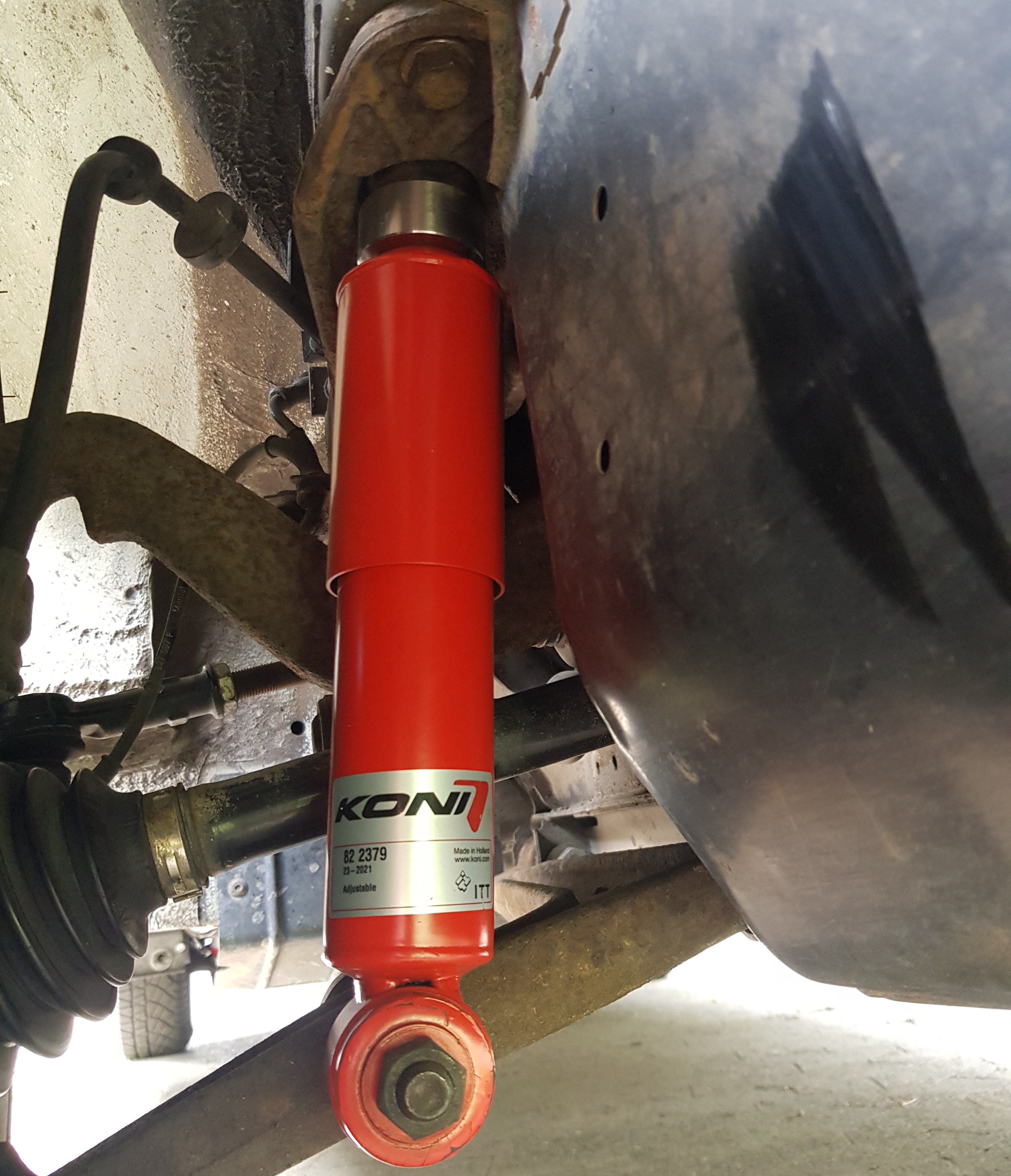

Die Koni Dämpfer wieder mit Verlängerungen ausgestattet und die HA ist fertig
Warum die Koni Dämpfer:
Der Aufbau vom Colorado und ne Höherlegung sind jezt nicht unbedingt Garant für Gute Fahrstabilität. Durch die Verstellbarkeit der Zugstufe der Koni Dämpfer kann man das Wanken von dem Koffer dann doch recht gut in den Griff bekommen. Vorne habe ich Halbe Verstärkung der Dämpferkräfte und hinten Voll eingestellt. Fährt sich tasächlich besser als das Serienfahrwerk.

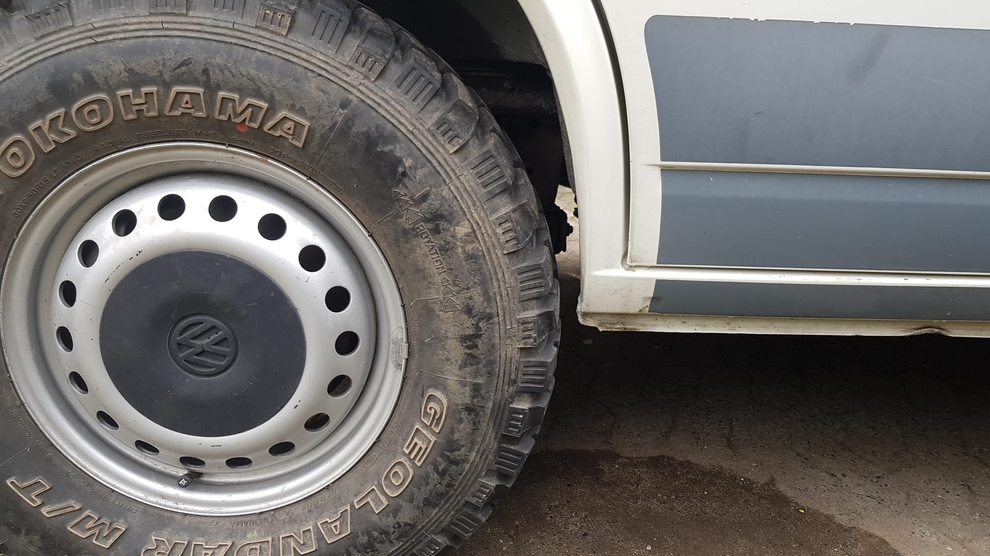

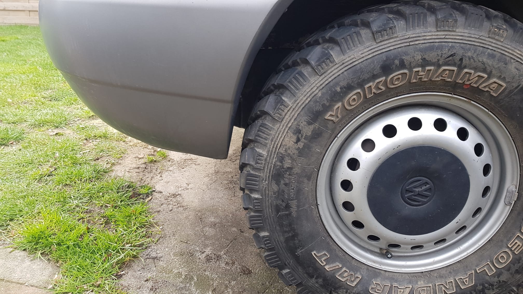

Die MT's hatte ich noch vom T3 noch liegen, 30x9,5 R15 auf T4 Stahlfelge. Probieren muss mans ja. Hinten gar kein Problem Vorne den Radlauf etwas mit dem Gummihammer bearbeitet und den Stoßfänger mit dem Heißluftfön geformt. Dann noch den Halter vom Stoßfänger versetzt (schleift bei Volleinschlag).
Vorne gefönt
Vorne gefönt
Hinten gedengelt
Hinten gedengelt
Probefahrt ergibt: schleift nix. Wofür hat man das nun gemacht? Das weiß ich bis heute auch nicht :lol: Ich glaube einfach weil mans kann :gr

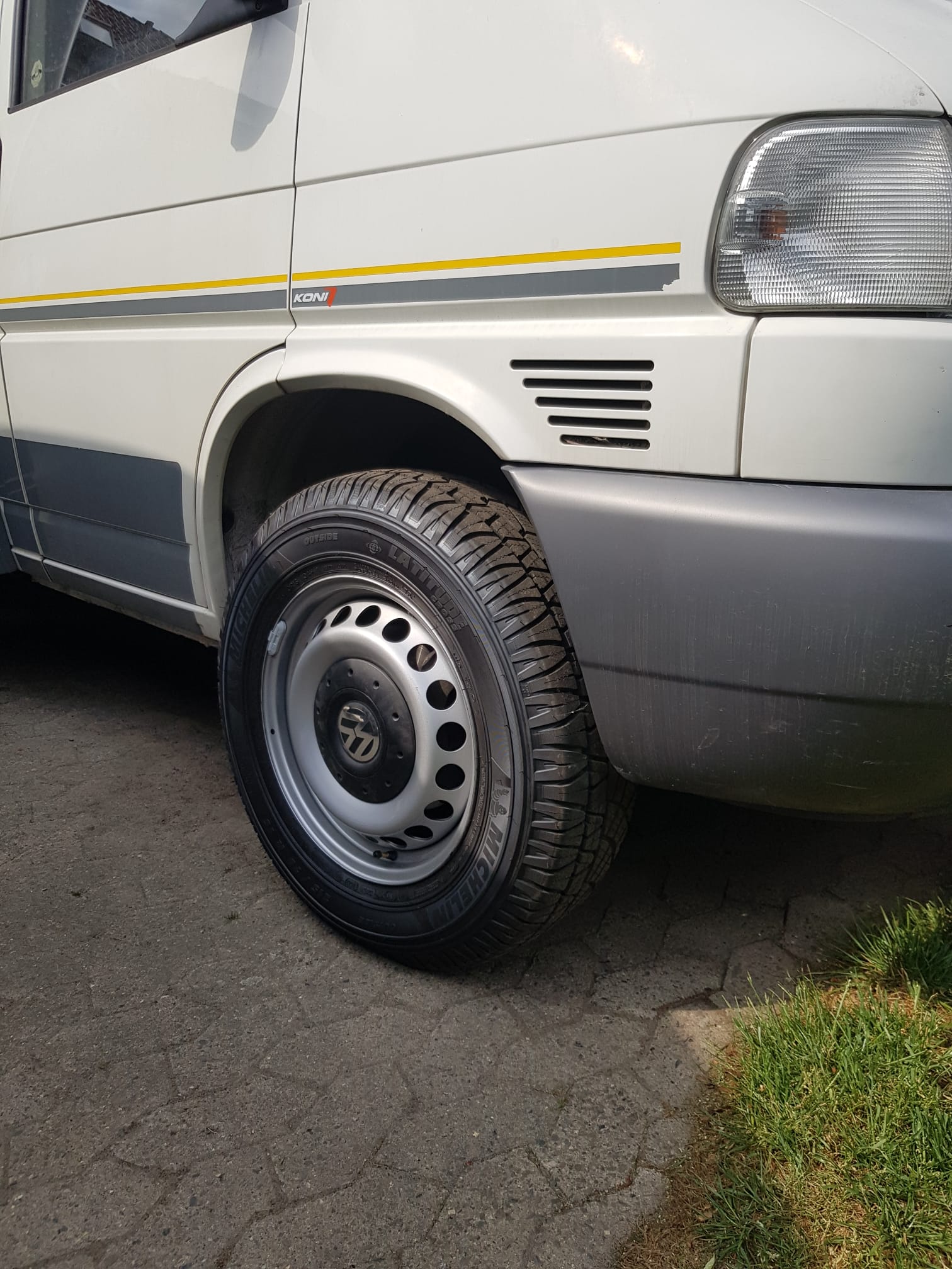

Wunsch war 16" Felgen, da gibts von der Traglast her eigentlich nur die Sauteure 16" T4 Felge. Ich hab eine alternative gefunden die mir echt ganz gut gefällt. Die Stahlfelge vom aktuellen Crafter:
Crafter Felge
Crafter Felge
Dafür mussten dann natürlich Lochkreisadapter auf 5x120 mit 30mm Spurverbreiterung her. Da konnte mir mein TÜV Prüfer eine Firma empfehlen die diese mit hohen Traglasten speziell für Wohnmobile fertigt. Reifen wurden was unspektakuläres von Michelin (Latitude Cross) in 215/70R16.
Den Segen vom TÜV bekam er ohne Probleme und mit Verzicht aufs Reserverad ist er knapp 10kg schwerer als vorher. Ne kleine Leistungskur auf 130PS wurde auch verabreicht und jetzt zieht auch die Kasseler Berge an allen LKWs vorbei. Verbrauch je nach Fahrweise um die 10L, kann man nicht meckern.

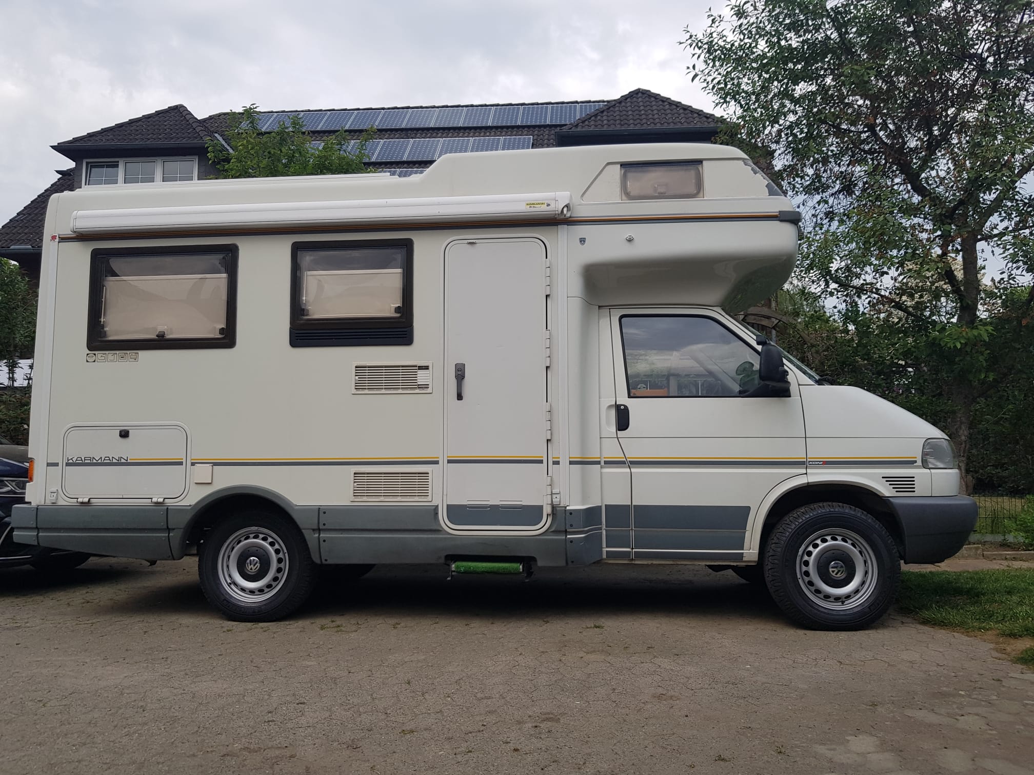

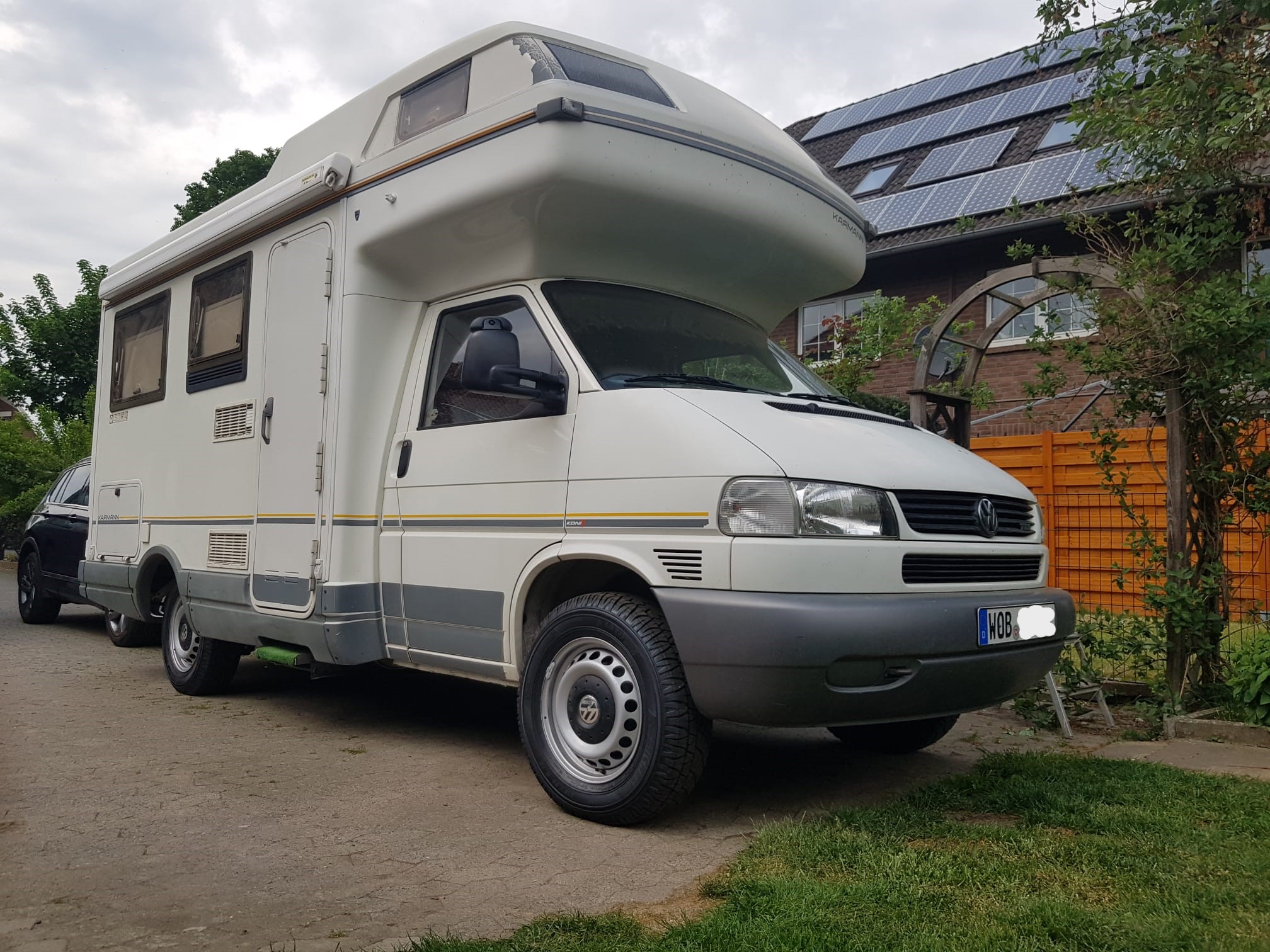

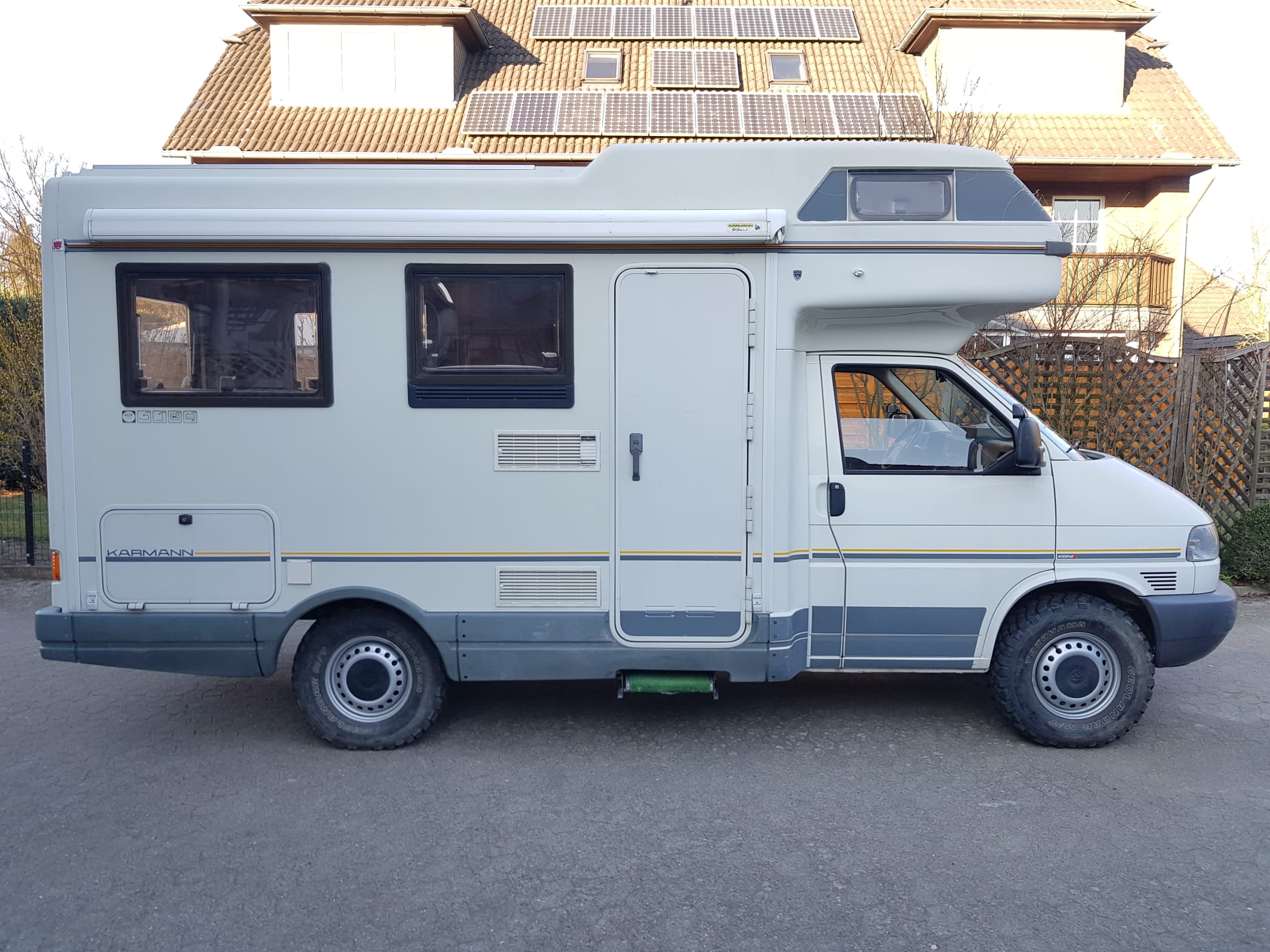

Und dann stand er da: Karman Colorado syncro mit Diffsperre und Höherlegung. Man erkennts erst auf den Zweiten Blick, aber so find ichs sehr Stimmig

schön gemacht, sieht stimmig aus. (wobei es auf dem letzten Bild ein wenig nach hinten tiefer als vorne ausschaut, liegt aber vielleicht an der Perspektive)
Damit ist jetzt die Angst vor der nassen Wiese verflogen.

Alexander hat geschrieben: So 22. Dez 2024, 10:47 schön gemacht, sieht stimmig aus. (wobei es auf dem letzten Bild ein wenig nach hinten tiefer als vorne ausschaut, liegt aber vielleicht an der Perspektive)
Das stimm, wenn er dann voll beladen ist hängt er hinten etwas. Ich denke er bekommt nochmal 10mm Platten und dann sollte das auch gegessen sein.
