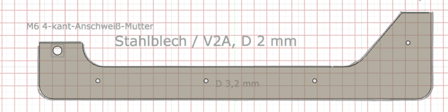

CBS hat geschrieben: Di 24. Mai 2022, 10:49 Moin,
naja mit CAD Daten findet sich evtl. jemand der davon mal 2 Dutzend lasern lässt und dann hier anbietet. Wie z.b. damals mit den Anschlagpunkten/Bergeöse vorne :-)
Das war auch mein Gedanke das Blech, wenn dann, lasern zu lassen.
Ob der Gummi zu lassern is; vielleicht gehts, vielleicht nicht :kp .
Wird bestimmt ziemlich unangenehm riechen.

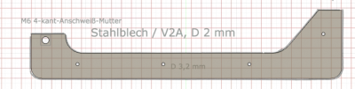

Drucken wollen würde ich das nicht und hab daher auch nur eine Step vom Blech gemacht.
Dabei habe ich das PDF als Bild ins CAD geladen und dann auf ein Kästchen kalibriert.
Raus kamm dann folgendes:
Wenn die Admins es zulassen kann ich die .step-Datei auch hier anhängen :)

Die von mir erstellte pdf-Vorlage "Schnittmuster" war gedacht für eine einfache manuelle Nachfertigung durch Ausdruck der Vorlage und Ausscheiden der Umringsform, so dass es im Prinzip jeder nachmachen kann. Aber wir leben ja im digitalen Zeitalter und träumen von 4.0 ;-) .
Wenn man 'partout' die Teile digital fertigen bzw. das einfache Blechteil lasern möchte, dann benötigt man die entsprechenden Dateiformate dwg, dxf, step und wie sie alle heißen. Diese dafür zu erstellende genaue Zeichnungsvorlage habe ich mir wegen des höheren und von den allermeisten eh nicht nutzbaren Zeichenaufwandes erspart. Zur Not lassen sich die Konturen mit Hilfe des unterlegten Rasters auch einfach nur so vom Foto übernehmen - ohne die Vorlage auszudrucken - und auf das Stück Blech bzw. die Gummimatte übertragen und dann ausschneiden.
Aber warum einfach, wenn es auch kompliziert geht :dance . Diese beiden Teile benötigen keinerlei besondere Maßgenauigkeit da gab es schon ganz andere Aufgabenstellungen. Aber nur zu, Du darfst Dich gerne mit einer dwg-Datei austoben. Diese aber, im Vergleich zu einer exakt konstruierten dwg-Zeichnung, nur von der manuell erstellten Umringslinie in eine solche umzuwandel/zu speichern ist wenig zielführend, da wahrscheinlich noch ungenauer. Es hindert Dich aber niemand :bier .
