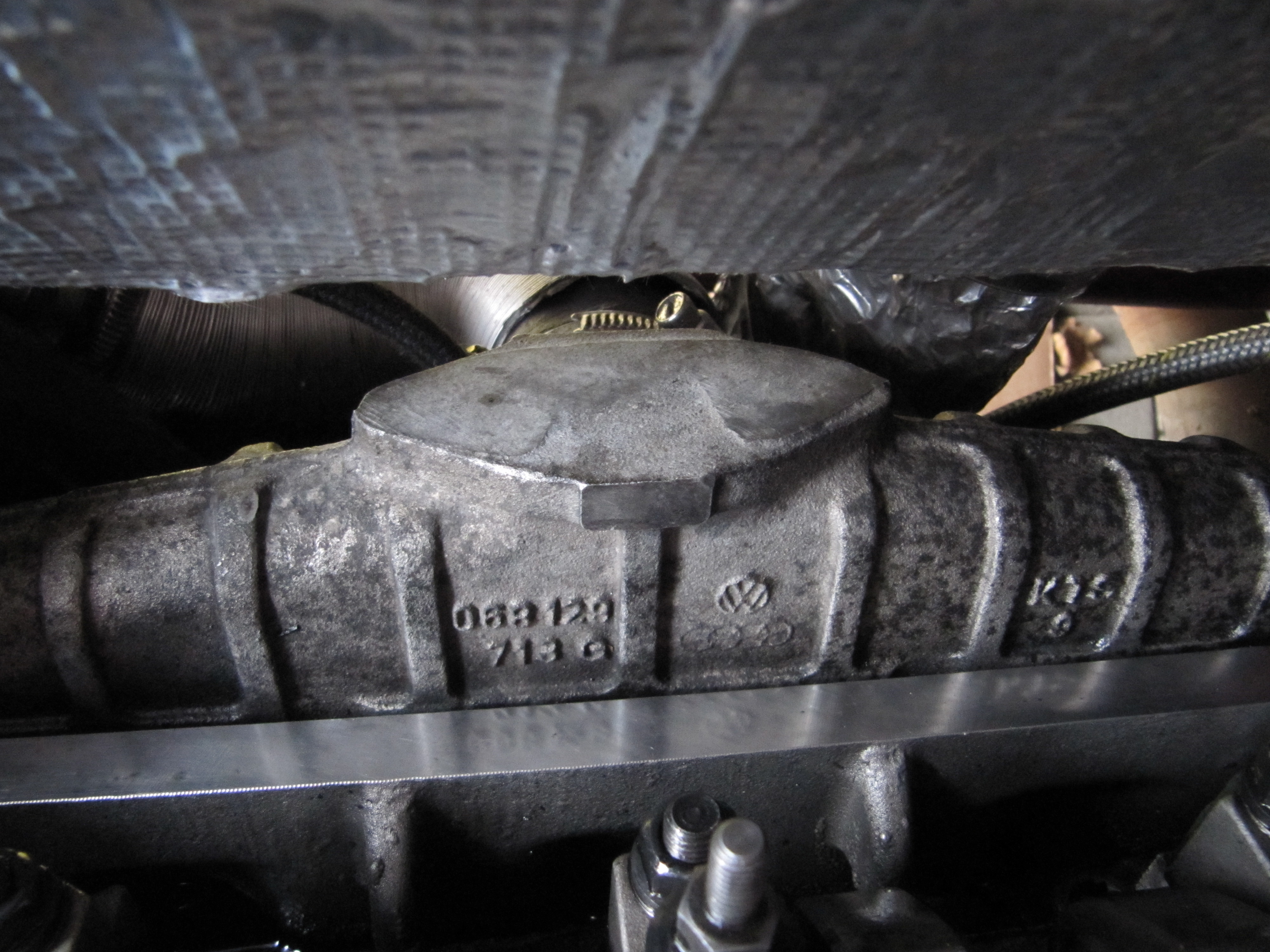

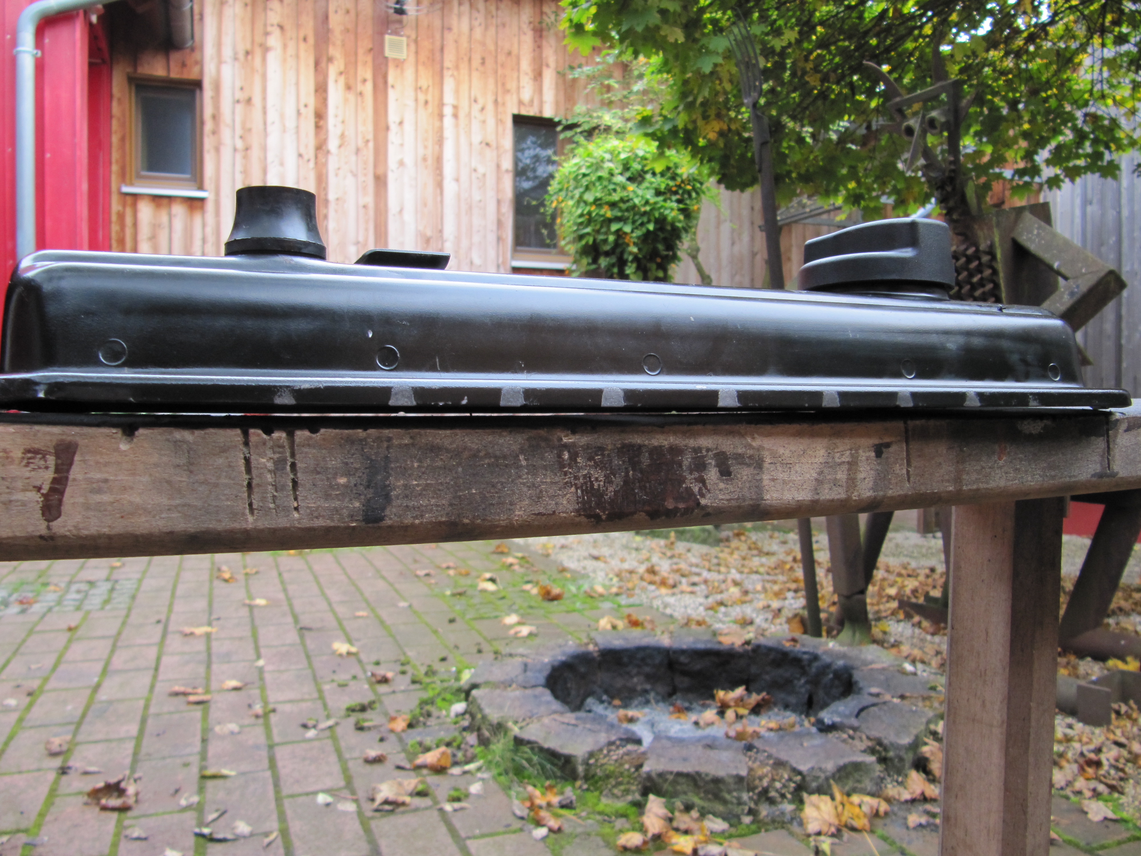

Guten Morgen,
bei mir war es vor Jahren genauso. AAZ mit JX Ansaugkrümmer. Am JX Ansaugkrümmer habe ich dann an den Verstärkungsrippen etwas Material abgenommen und seither ist es gut. Siehe auch Bilder vor der Bearbeitung am Ansaugkrümmer. Am Ventildeckel sieht man, wie die Verstärkungsrippen daran gescheuert haben.
Gruß Hannes
Gruß Hannes
