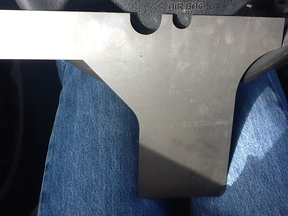

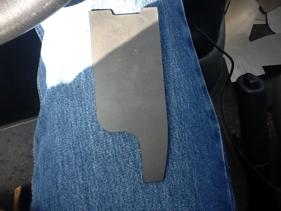

Hier die zwei. Ich habe die mit abdruck auf karton im bus ubernommen und ausgeschnitten. Dan die teilen aus karton pasgenau gemacht und im scanner ubernommen fur die laserausschnit. Leider nicht mehr die daten.
Auch noch mal die verstarkung uber schiebetur im dachholm (hier beim 16"verlangert nach hinten vorbei die C-saule)
