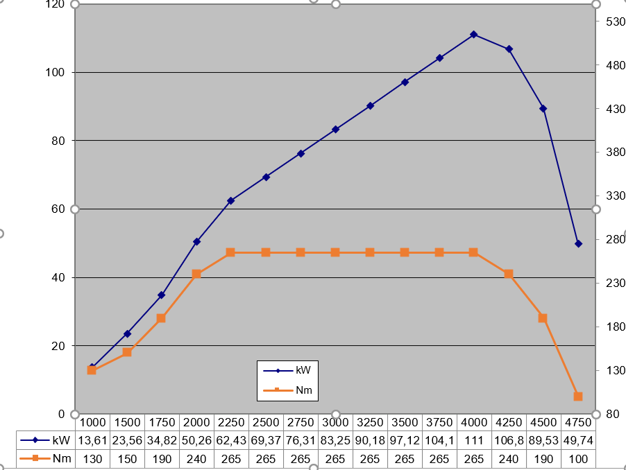

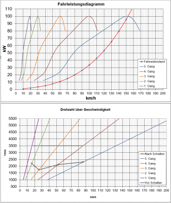

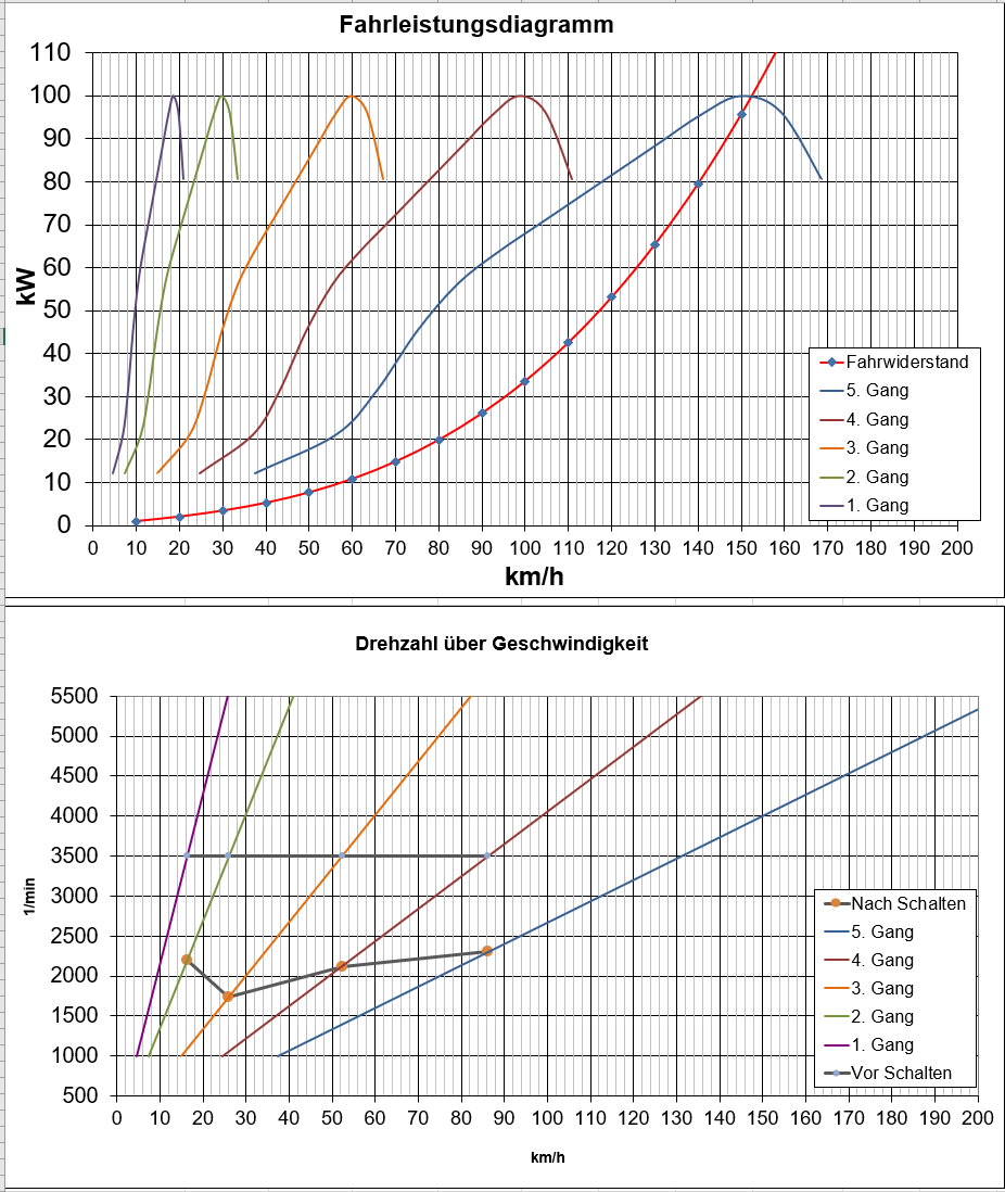

Geplante Softwareabstimmung (Popometer sagt auch, das passt - war aber noch nicht beim Feinabstimmen)
Geplante Leistung
Geplante Leistung

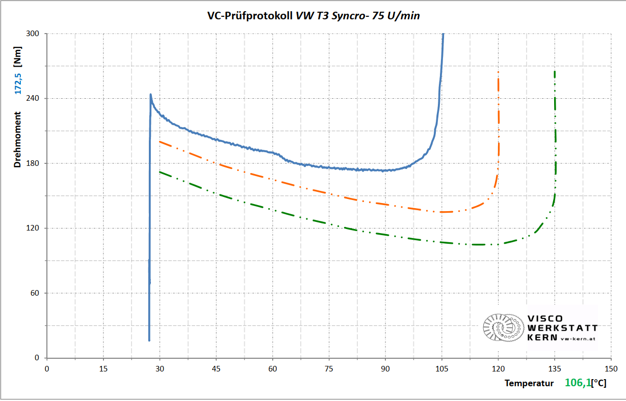

VA-Getriebe auf Sperre umgbeaut, überholte Visco von Kern, abgestimmt auf den stärkeren AFN.
Prüfstandsprotokoll Visco

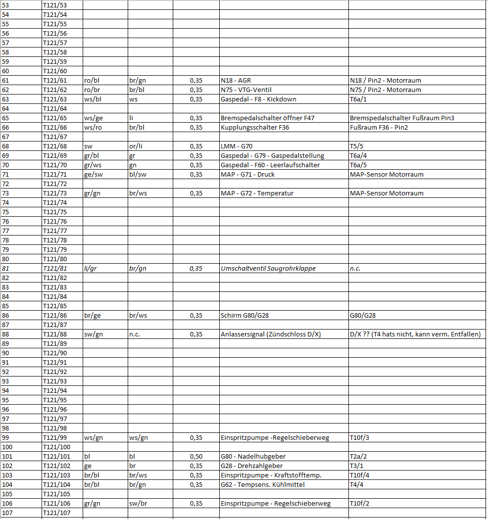

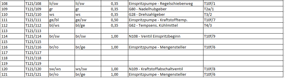

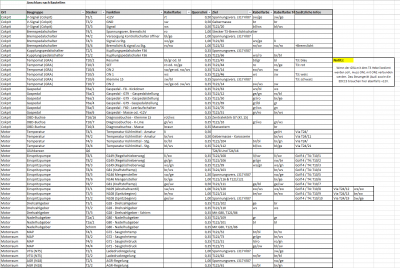

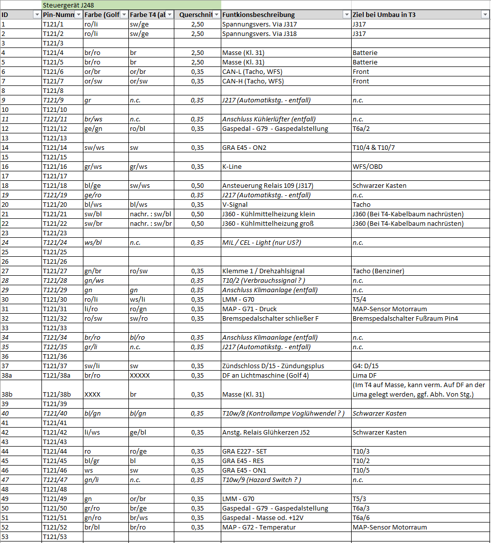

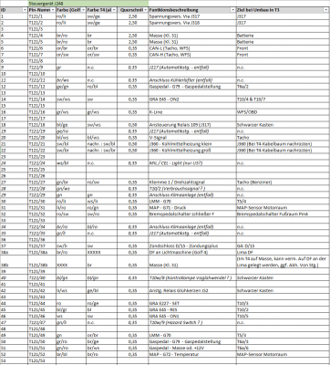

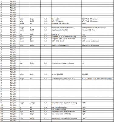

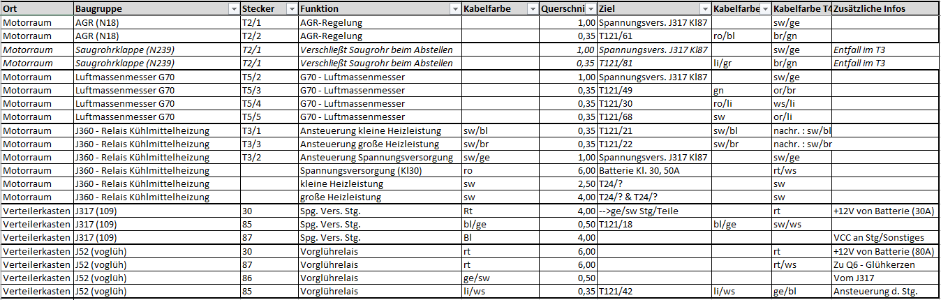

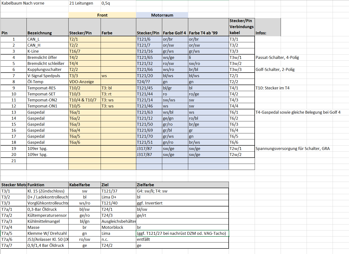

im Anhang dann die Pinbelegung & der Kabelplan (würde ich gerne hochladen, aber es werden nur Bilder akzeptiert?), den ich mir erstellt habe & auf dessen Basis ich gearbeitet habe.
Die sind nicht zu 100% Vollständig. Es sind die Kabelfarben eines Golf 4 EDC15 Kabelbaumes sowie die des T4 mit EDC15 eingetragen. Der T4-Kabelbaum eignet sich eigentlich ideal, da fast alle Kabellängen perfekt passen.
Sollten Fragen dazu auftauchen, gerne melden !
Pinbelegung EDC15 mit Kabelfarben je nach Kabelbaum

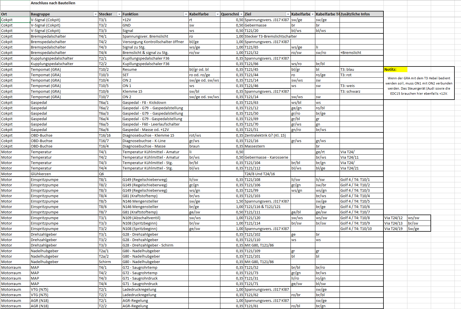

Kabelführung je nach Bauteil / Baugruppen.
Kabel, das vom Motorraum nach vorne geht, mit AMP Superseal verbunden

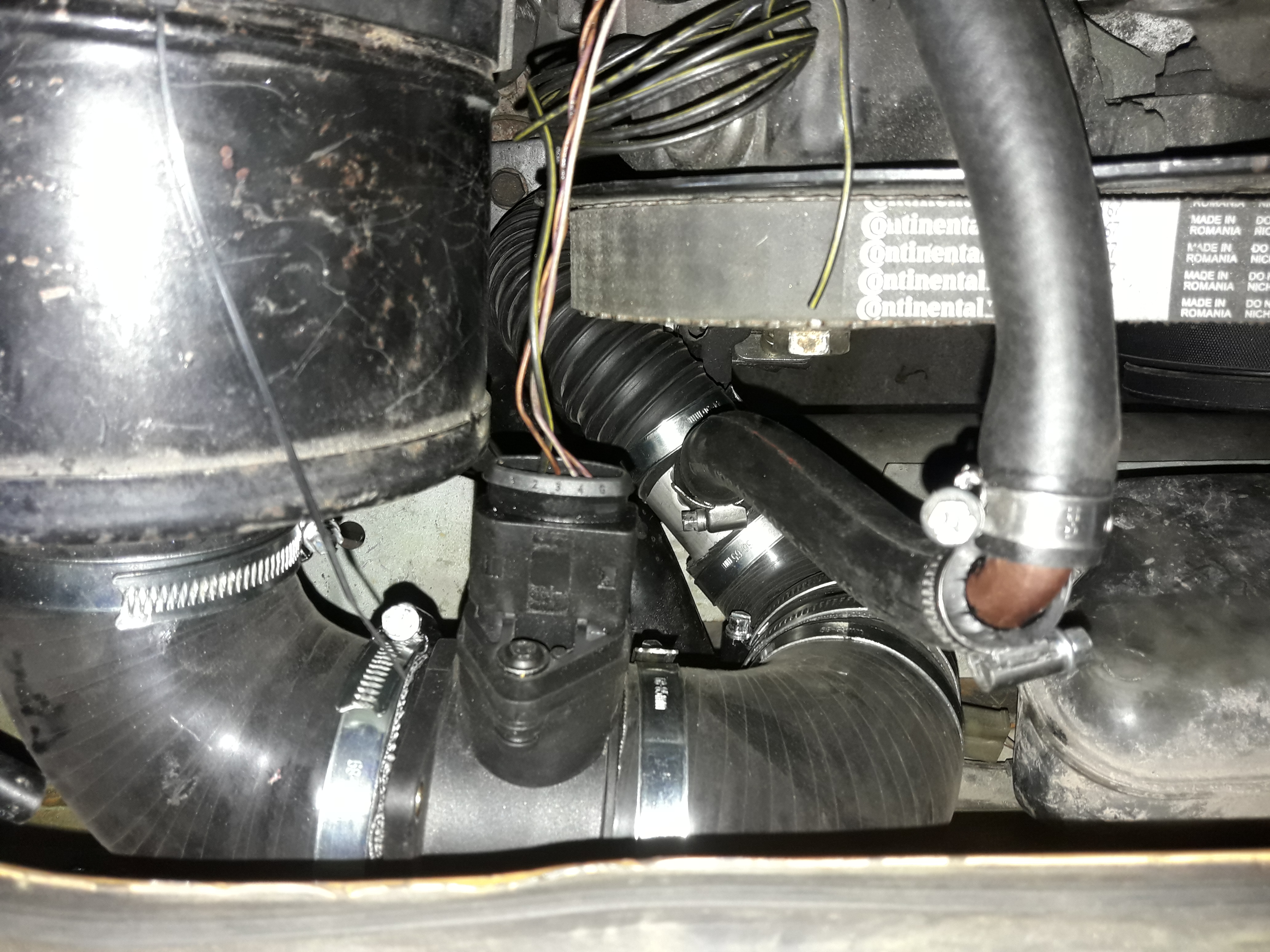

Ansaugung
Ansaugung
