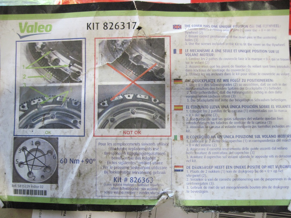

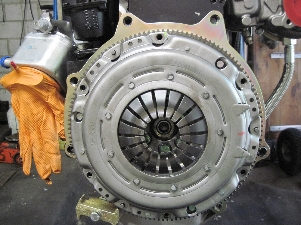

Tagchen,
ich habe da ne Frage zur Montage des obigen Kupplungskits.
laut beiliegendem Motage-Zettel: Soll die 0-Markierung der Schwungscheibe mittig zw. den Nasen der Druckplatte sein.
Das geht aber nicht, es passen dann weder die Passstifte zu deren Bohrungen noch die Löcher zum Anschrauben.
Das ganze passt nur 90° verdreht: Der rote Strich soll also angeblich dort sein, wo der gelbe Strich ist.
In dieser Anleitung: https://tk-carparts.de/mediafiles/Monta ... UNG_DE.PDF
werden die Nasen unnd deren Position gar nicht erwähnt.
Jetzt hatte ich beim Suchen nach diesem "Problem" hier und im Bulliforum was von
...Abflexen oder Flachklopfen zweier Nasen am Automaten... gelesen.
Sind diese beiden Nasen der Druckplatte gemeint und somit lass ich das wie es eben passt und mach die Nasen platt?

Die Nasen müssen platt gehauen oder abgeflext werden.
Auf dem Schwungrad die JX Markierung gesetzt?

Abend Volkmar,
Okay, die Nasen können weg, aber warum?
Vom räumlichen Eindruck scheinen die nicht störend zu sein,
um der Verwirrung bei OT Suche entgegen zu wirken?
Das JX Schwungrad ist noch mit JX im Bus drin, da der fahrbar bleiben muss
auch wenn's nur neben dem Haus hin und her bzw. wenn Motor fertig in die Garage geht.
Der AAz hängt in der Garage und ich arbeite mich schön brav nach Harros Anleitung voran,
und nun der Mist. Heißt ich brauch ein JX Schwungrad um von diesem den OT auf das Valeo zu übertragen
da es sonst nicht weitergehen kann, was ein Murks.
