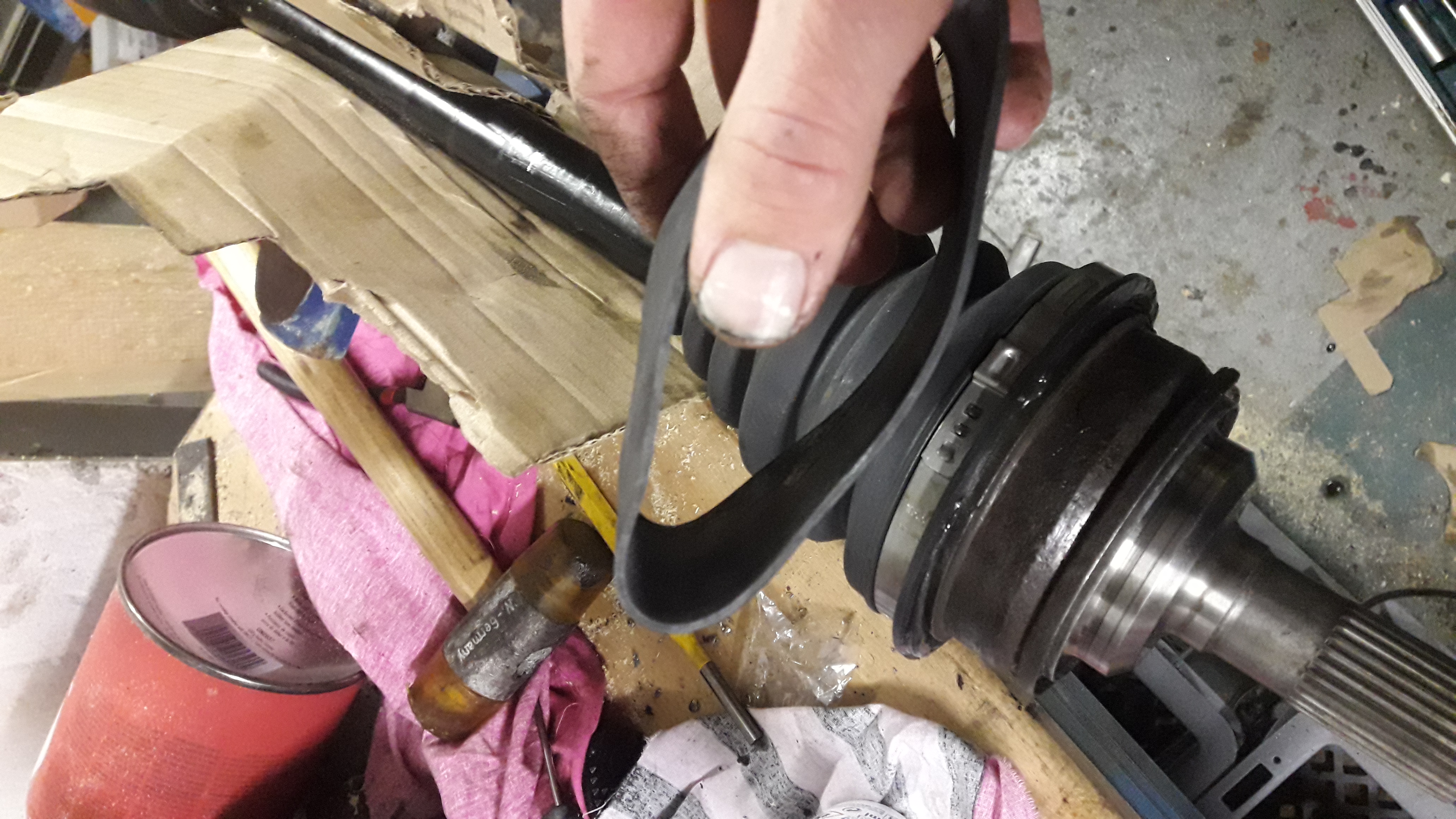

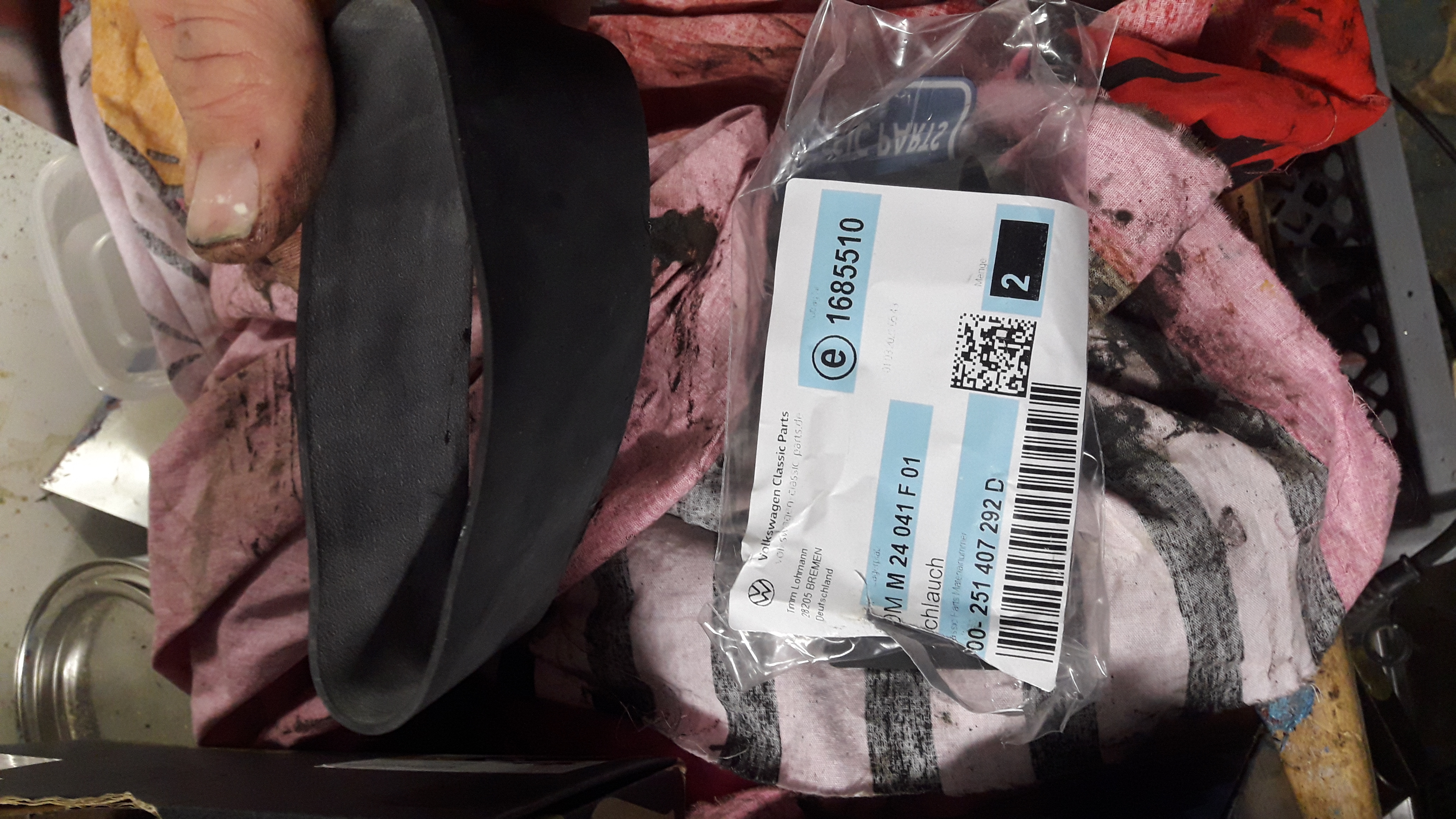

Hallo zusammen. Wo kommt denn der Schlauch beim GLG hin?
Zum Schluss über alles rüber?

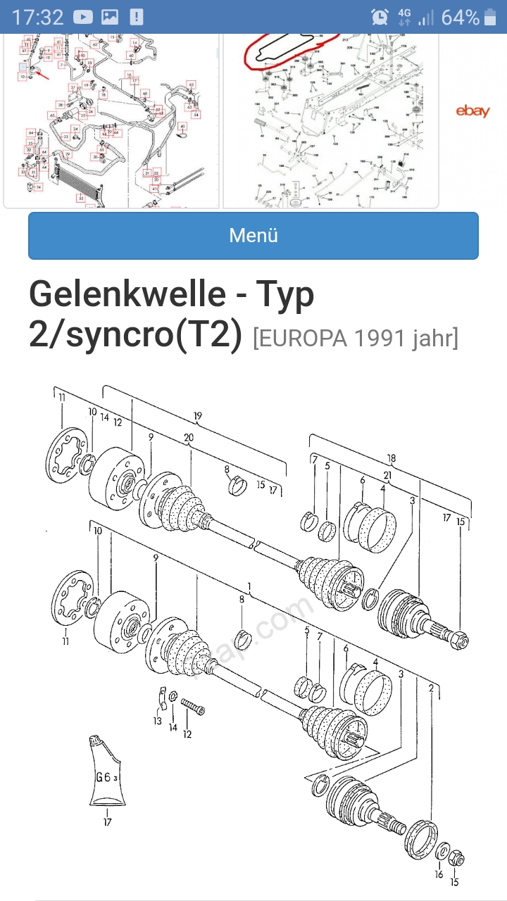

In der Zeichnung ist das Nr 4.

Ja genau. Über die große und auch über die kleine Schelle der Gummimanschette.
