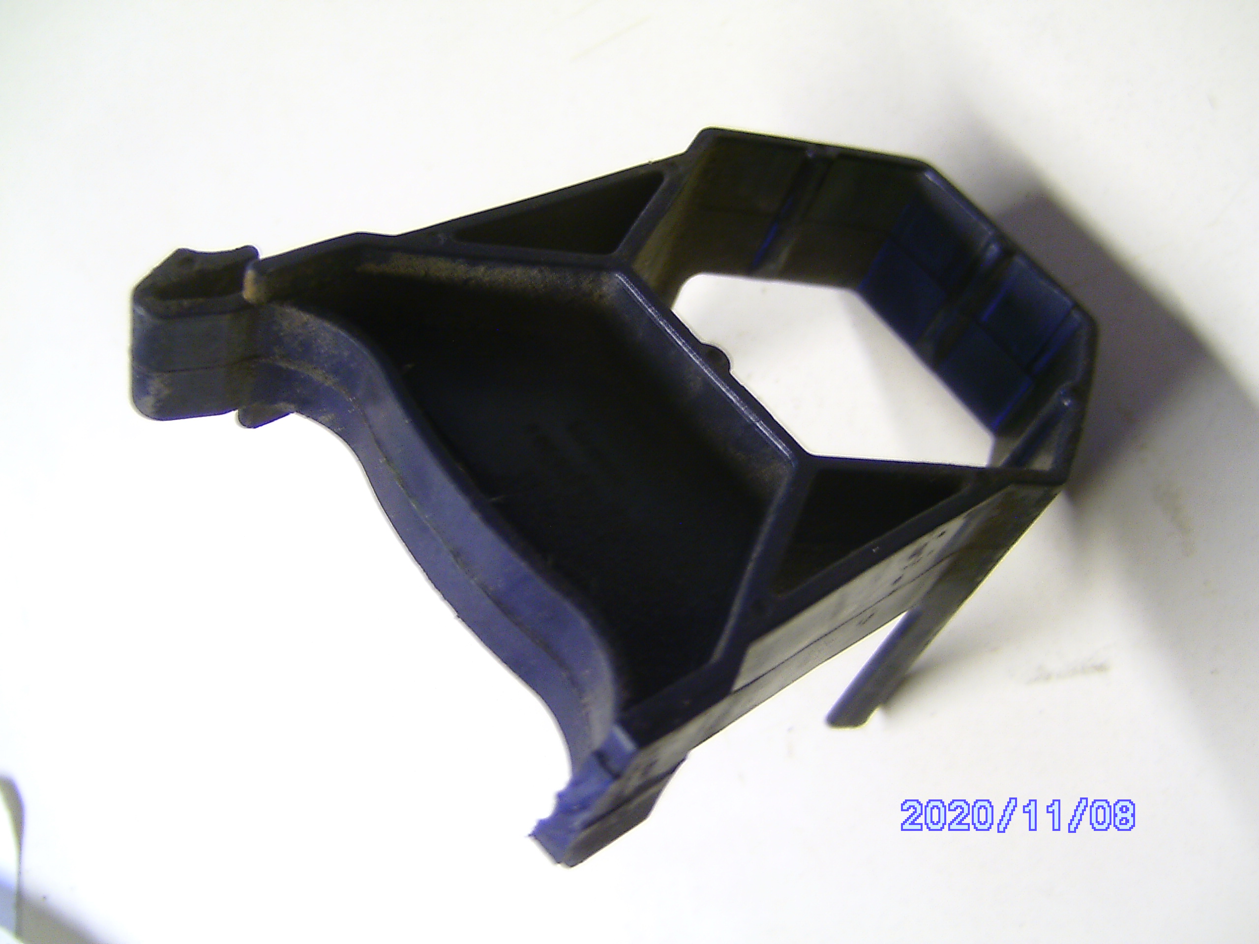

Beiträge: 1123
Re: HILFE - Heizventil 251 963 147
Sowas?

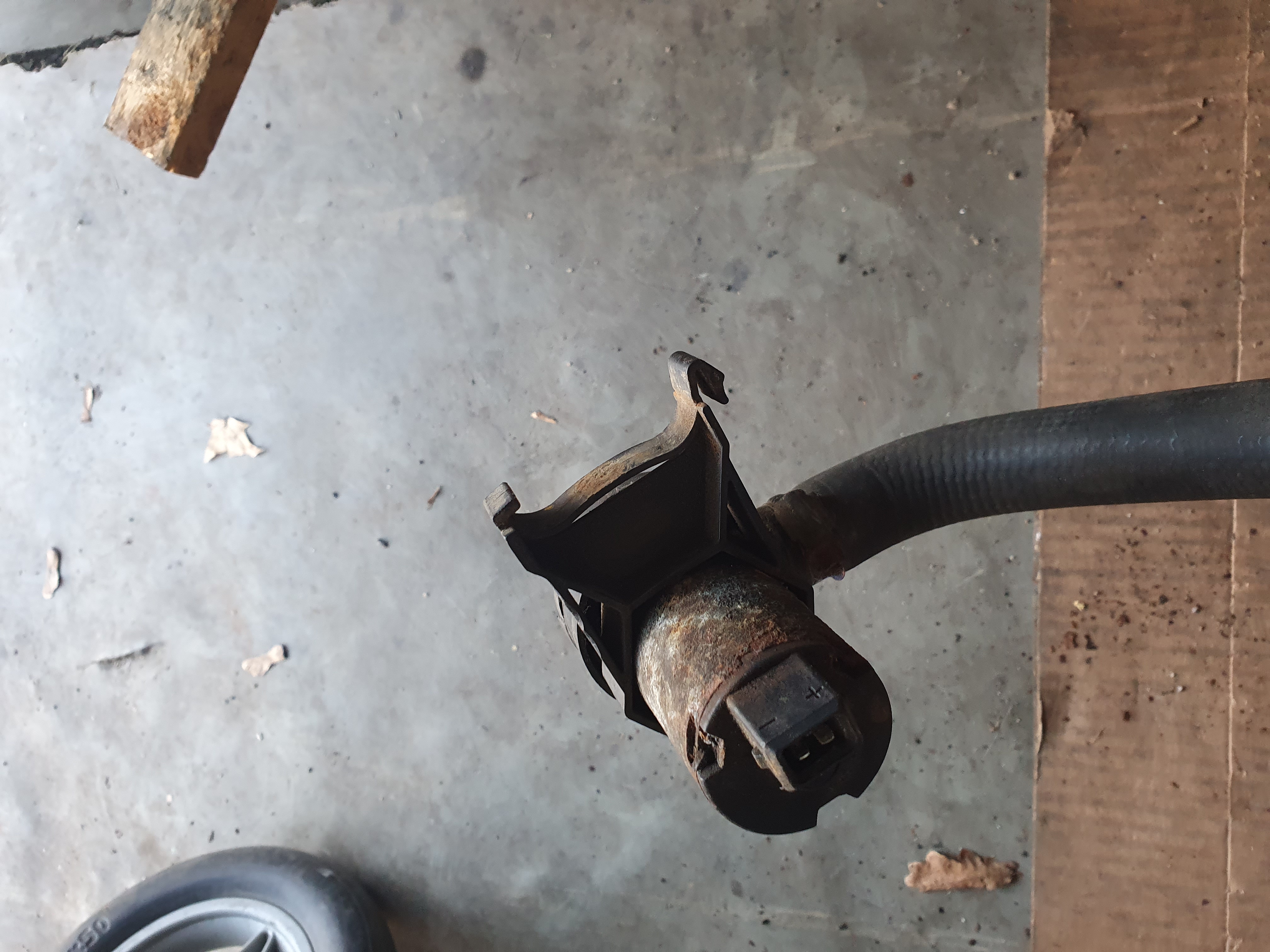

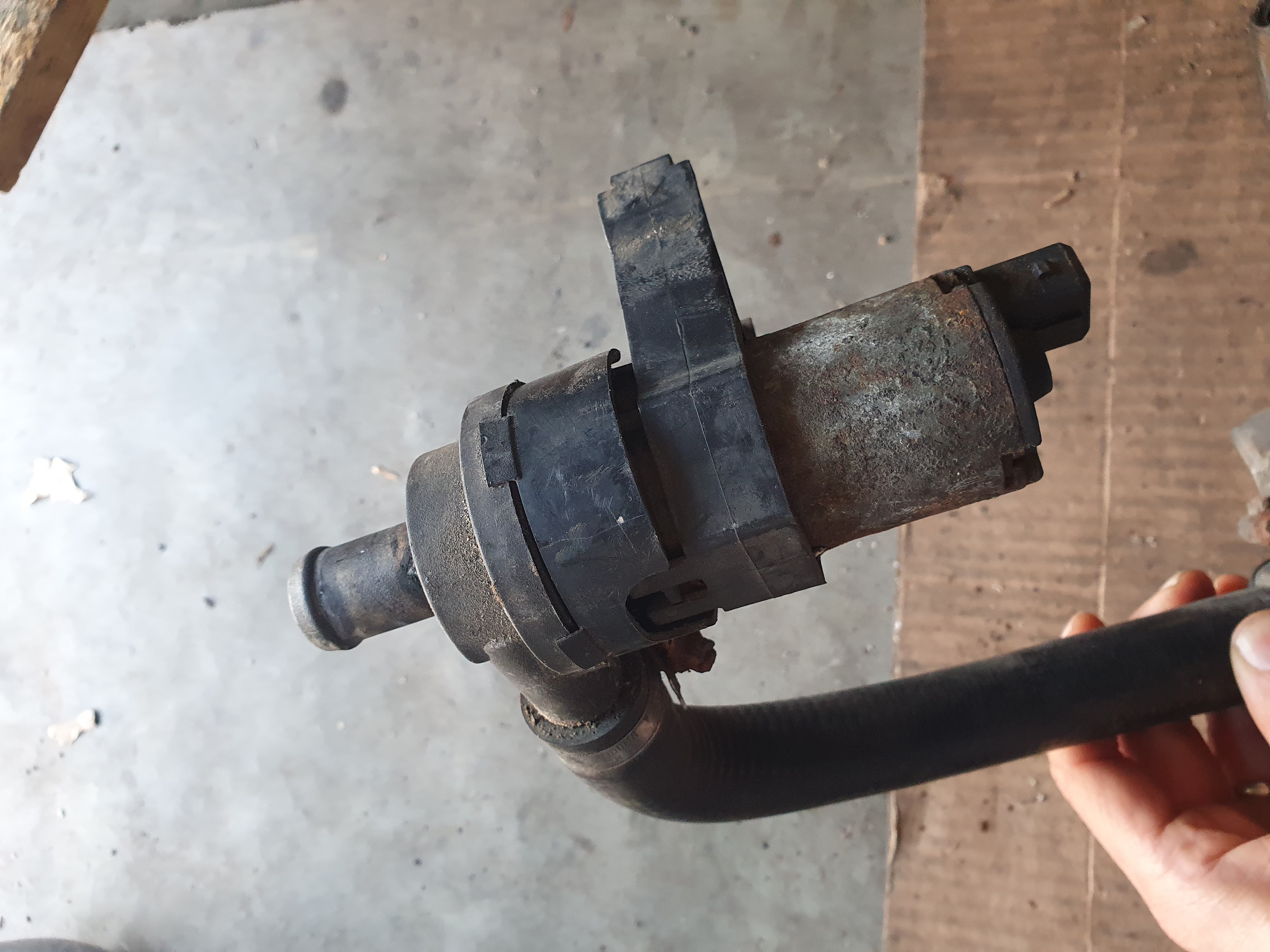

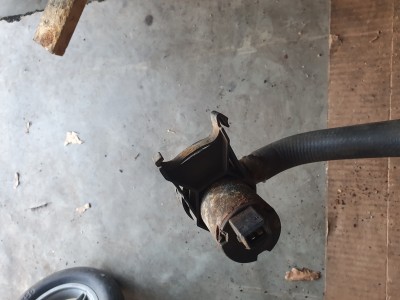

Beiträge: 896
Ja genau Achim. Mir ist die eine Haltekralle abgebrochen sh. Foto.
Kannst Du den Halter abgeben, dann schreibe mir bitte eine PN.
Beiträge: 892
Nimm einen Kabelbinder ausreichender Länge und ziehe den durch die Löcher für den Halter und spanne die Pumpe samt Halter damit fest. Hält bei mir seit ein paar Jahren. Die Löcher sind breit genug.
transporterwerk
Beiträge: 110
Wohnort: Bielefeld
Beitrag von transporterwerk »
Beim Halter von Achim ist doch auch eine Kralle ab.
Gruß aus Bielefeld
Volkmar
www.transporterwerk.de
Beiträge: 892
Nein, die sind asymmetrisch. Das kürzere wird eingehängt und das andere wird dann eingeschwenkt und rastet ein.
