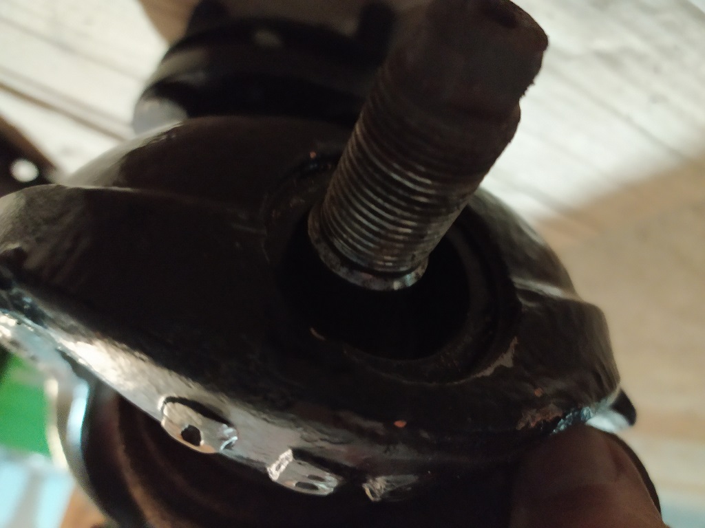

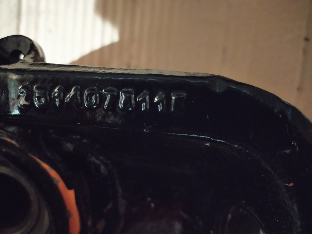

ich bin gerade am Zusammenbau der Vorderachse ( 14" syncro, Bj. 91). Bei der Montage des linken Radlagergehäuses ist mir aufgefallen, dass der Durchmesser der Bohrung für das untere Traggelenk zu groß (D = 30mm) und nicht konisch ist. Das Traggelenk hat einen Durchmesser von ca. 22mm - ist auch ansatzweise auf dem Foto erkennbar. Die rechte Seite hat gepasst - und ich bin eigentlich auch der Meinung, dass ich beim Zerlegen das linke Traggelenk ausgepresst habe. Die Teilenr. sollte prinzipiell auch passen... Gibt es evtl. einen Klemmeinsatz an der Stelle? Welche Möglichkeiten gibt es ansonsten - außer wegwerfen und ein anderes Gehäuse nehmen?

Unter der Teilenummer habe ich nur aus Skandinavien Suchergebnisse erhalten - auf einem Foto sieht es so aus, als wenn eine Hülse eingepresst ist.
Gibt es hier auch so ein Teil oder ist das was spezielles für den Norden?

...hat sich schon erledigt - habe eine Hülse gefunden...
Re: Radlagergehäuse vorne...
Die Hülse ist aus Fertigungsgründen da. Ist einfacher, als bei dem begrenzten Platz da den Konus direkt ins RLG zu bohren. (Hab ich so zumindest hier mal aufgeschnappt).

Fertigungsgründe? Einfacher?maalik hat geschrieben: So 27. Sep 2020, 00:20 Die Hülse ist aus Fertigungsgründen da. Ist einfacher, als bei dem begrenzten Platz da den Konus direkt ins RLG zu bohren. (Hab ich so zumindest hier mal aufgeschnappt).
Könnte mir eher vorstellen, dass eine gedrehte stabile Stahlhülse in der entsprechenden Festigkeit / Härte und mit größerem Außendurchmesser in einem spröden Gussteil an dieser Stelle zweckmäßiger / dauerhafter ist, als wenn nur der schlanke Stahlkonus des Traggelenkes direkt auf die dann kleinere Bohrung im Gussteil einwirkt.

Doch, in Bildtafel 051-005 ist die Hülse unter Position 28 aufgeführt. Siehe auch hier:
