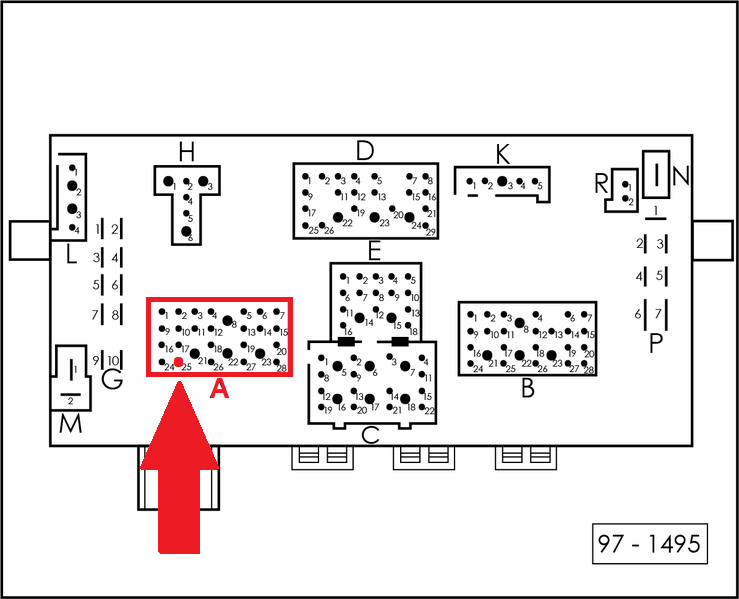

ich möchte einen recaro einbauen.
der elektrische anschluss ... ich würde den gerne mit über das X-relais laufen lassen.
oder ist das normalerweise schon gut ausgelastet?
und....welche klemmen auf der rückseite der ZE sind die, die die spannung vom X-relais bekommen?
dort einfach mit flachstecker drauf und gleich danach eine fliegende sicherung?

Re: Elektrischer Anschluss Recarositz
Meine Recaros hab ich an G3 mit kabelschuh angeschlossen. Fliegende Sicherung in der Zuleitung. Ampere müsst ich schauen...steht aber ja in der Montageanleitung.
Ob zwingend eine Sicherung rein müsste weiß ich gar nicht. G3 ist auch abgesichert über eine der 22 Sicherungen in der ZE. Das aber ohne Gewähr. Schau doch mal in den Stromlaufplan...
Andi
Andi
- Beiträge: 1161
ja G3 ist z.b. eine Möglichkeit, Sicherung würde ich trotzdem fliegend oder oben eingeclipst verbauen, das Kabel zu den Sitzen wird ja vermutlich keine 2,5mm² haben oder?
Klemme A25 ist auch uber Zündungsplus und frei mit Sicherung uber nr. 18?
moin,
danke.
ich tentiere zu G1 oder G3.
bevorzugt G1.
sicherung...max. 20A sollte ok sein, erstmal mit 15 probieren.
und dann 2,5 mm2...
erstmal einen adapter für den sitz bauen...kaufen...
200 eur ist schon heftig...wenn es die überhaupt gibt.
danke.
bevorzugt G1.
und dann 2,5 mm2...
Ich hab beide Sitze an G3 mit 15A. Hält.

ich habe einen x-relais Ausgang genommen und damit eine neues Relais angesteuert.
das alles unter den bf sitz, Sicherungen etc.
20a pro sitz reichen.
bisher.
mit Heizung noch nicht probiert.
aber...... baut euch sowas rein.
echt ein ganz anderes... viel besseres ... sitzen im Bus.
