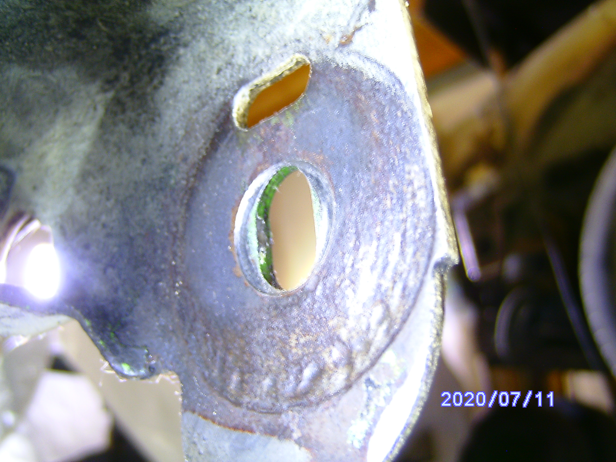

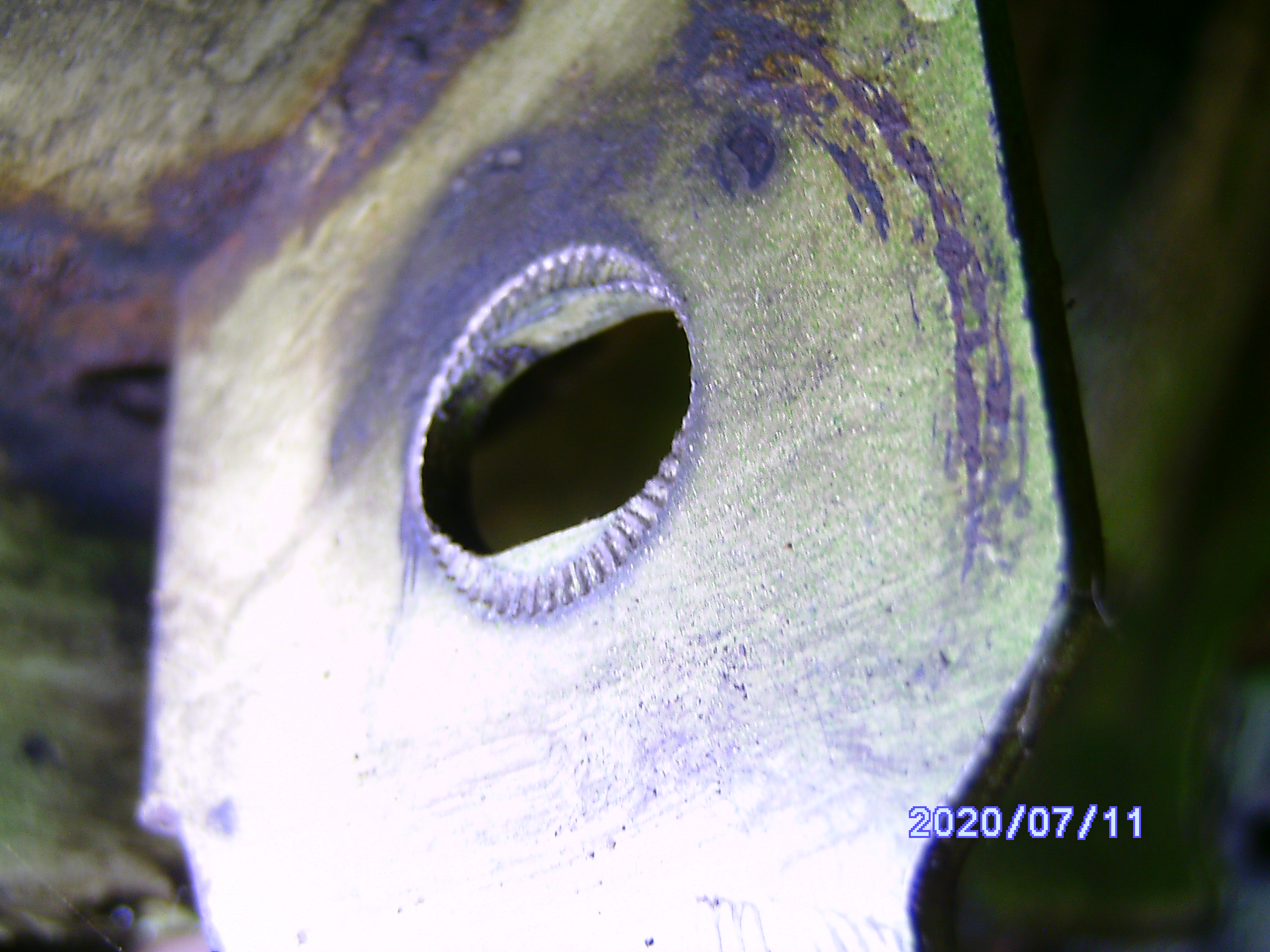

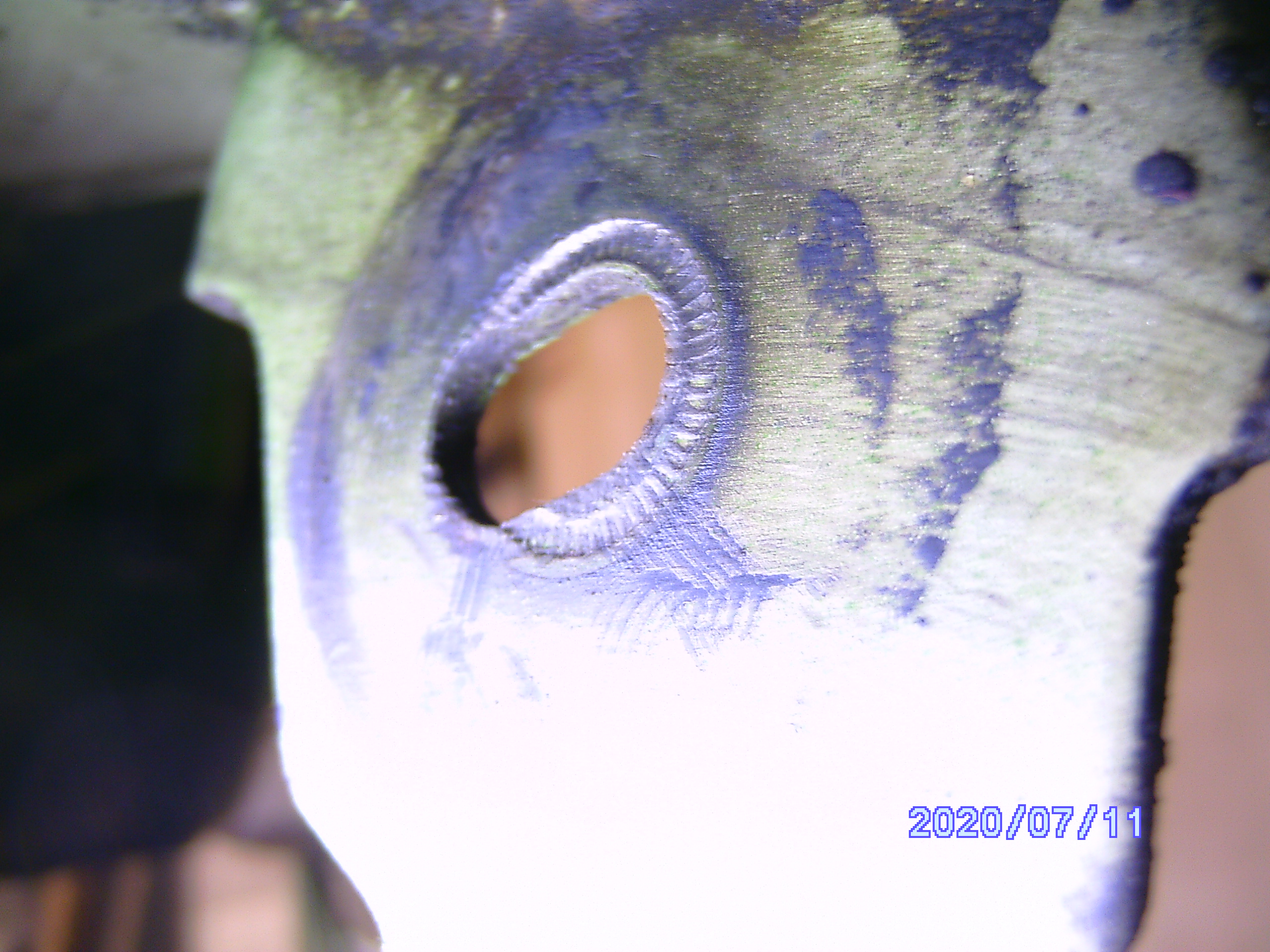

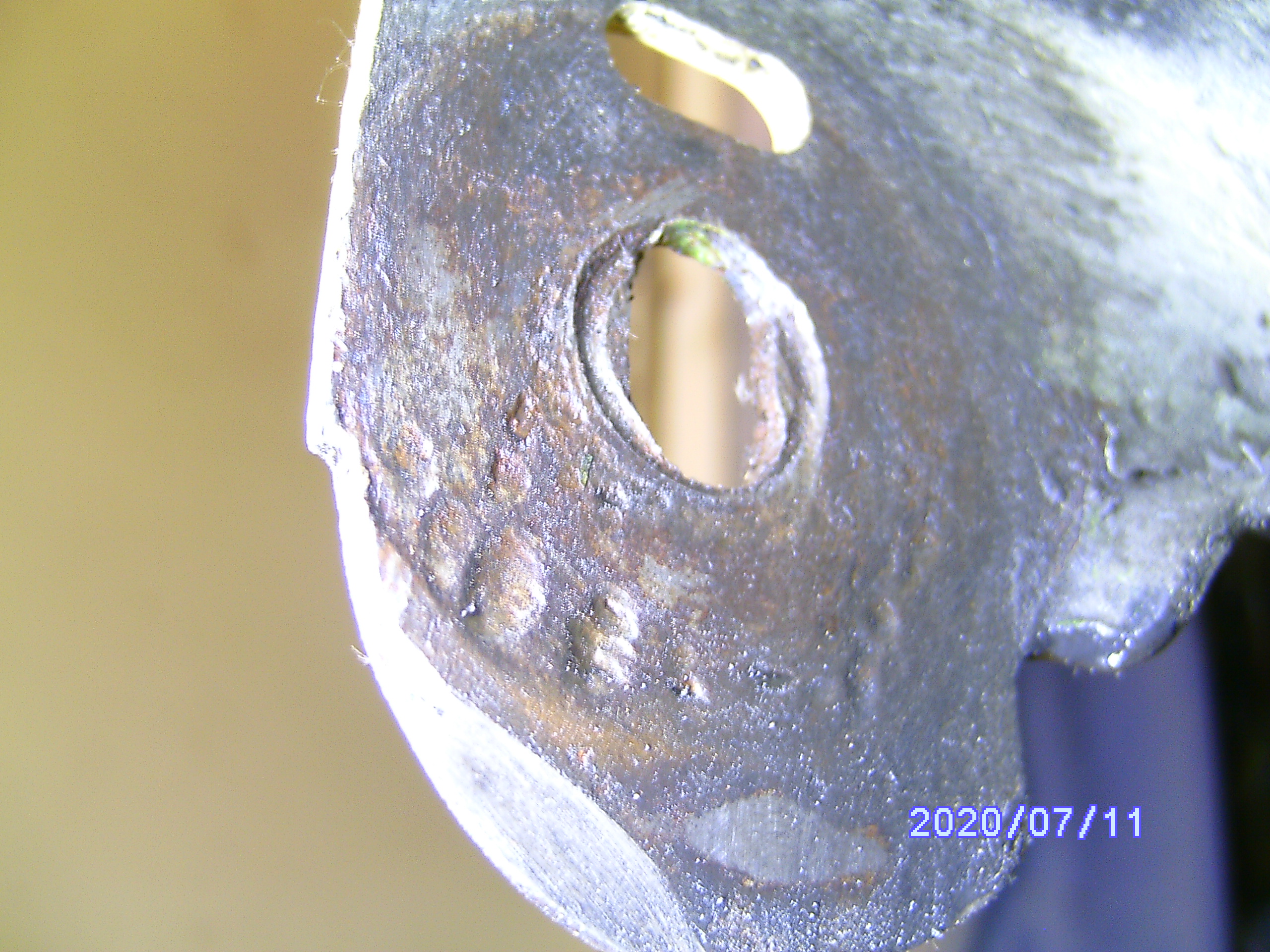

Meine Hinterachsschwingen sind zwischenzeitlich saniert, feuerverzinkt und haben den ersten Farbauftrag. Vor dem Aufbringen der finalen Farbe wollte ich jetzt die Gummimetalllager einziehen. Dafür habe ich die Aufnahmen am Chassis inspiziert und folgende Feststellung machen dürfen:
Die jeweils einseitige Zahnung des einvulkanisierten Lagerröhrchens zeigt jeweils zur Fahrzeuginnenseite. Die Zahnabdrücke sind auf den Fotos 2 und 3 deutlich zu erkennen. Einen erheblichen, ringförmigen Metallabtrag habe ich aber auf der Gegenseite festgestellt. Es sieht aus, als wenn sich das glatte Ende des Metallröhrchens in die Lasche des Lagerbockes eingearbeitet hat. Zusätzlich sind Fehlstellen durch Rostfraß erkennbar. Der Metallverlust könnte und müsste wohl durch Auftragsschweißung wieder behoben werden.

Hier die Fotos von den Haltelaschen der Lagerböcke der Achslenker. Bei mir waren die Zahnungen des Gummimetalllager jeweils zur Fahrzeuginnenseite gerichtet:

Ich würde wegen des Ringabdruckes mich mal mit Flächenpressung befassen. Wenn die Schraube angezogen wird, tritt das auf - insbesondere, wenn nicht mit Drehmomentschlüssel "angeknallt". Hätte sich die Hülse im Betrieb gedreht, dann wären auf der Gegenseite keine Abdrücke der Stirnverzahnung mehr.
