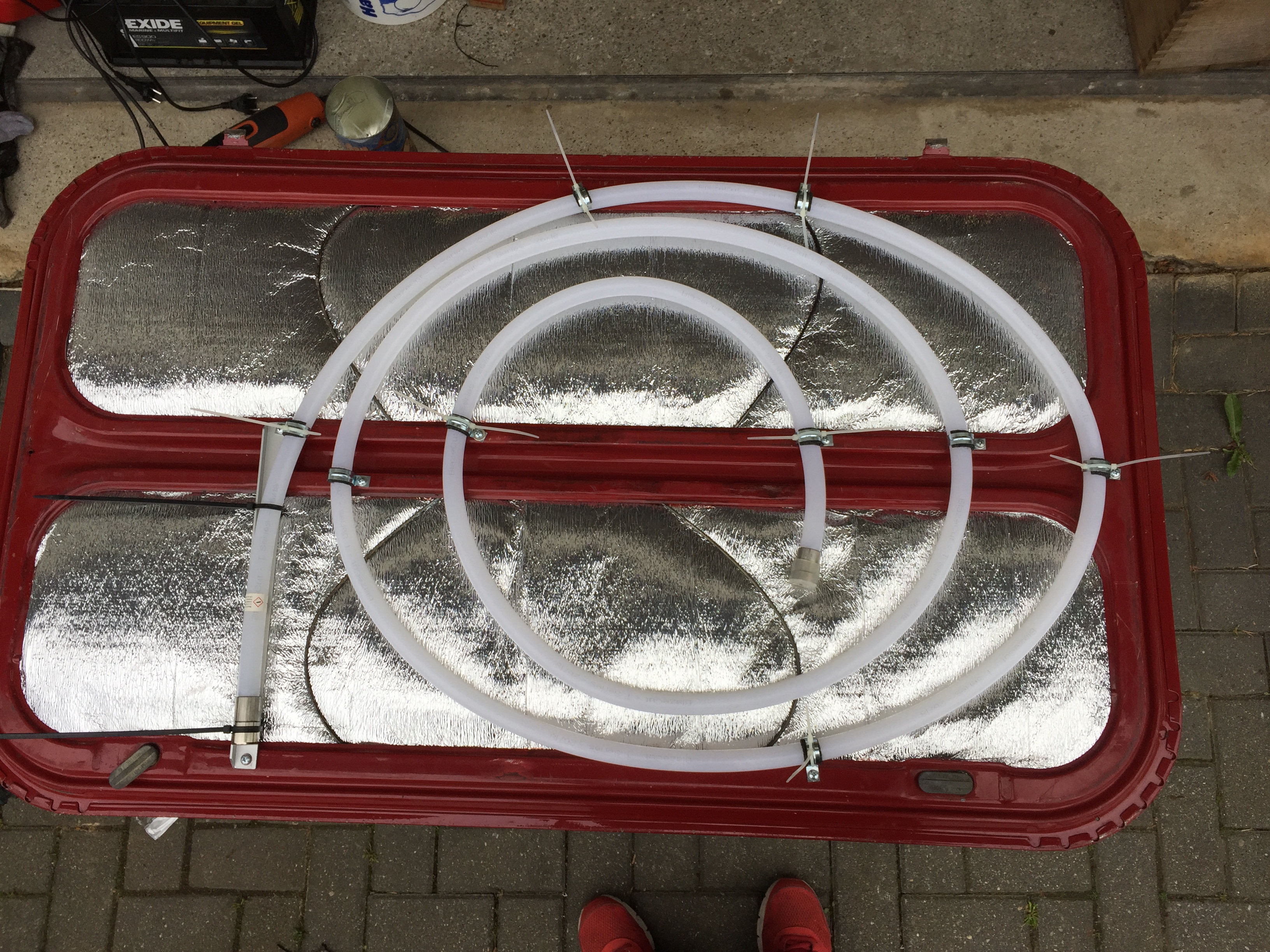

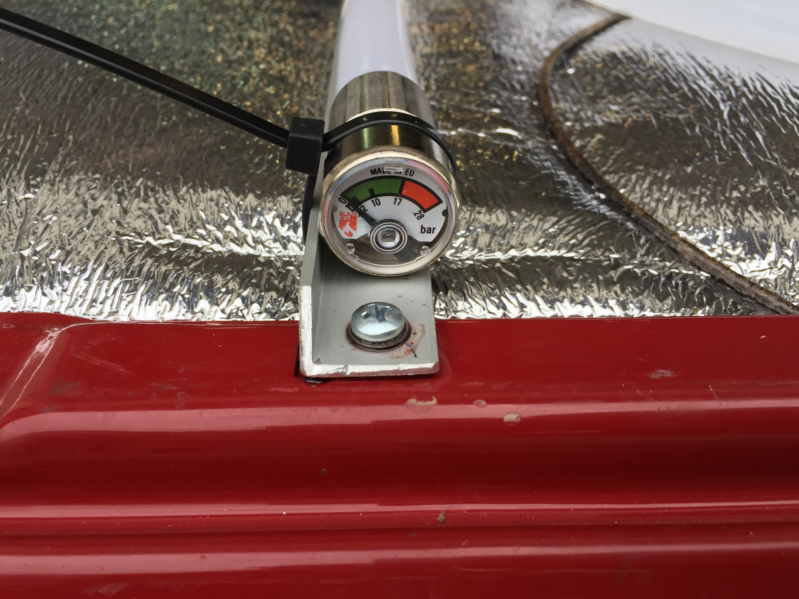

Hallo Zusammen,
nachdem ein Kollege in seinem T2 schon so ein Ding eingebaut hat....naja da dachte ich, lohnt sich vielleicht mal.
Mein Syncro hat einen Motordeckel aus Blech. Das erleichtert die Sache wohl etwas. Im Netz gibt es ein wenig zum Einbau, aber so richtig hilft es nicht.

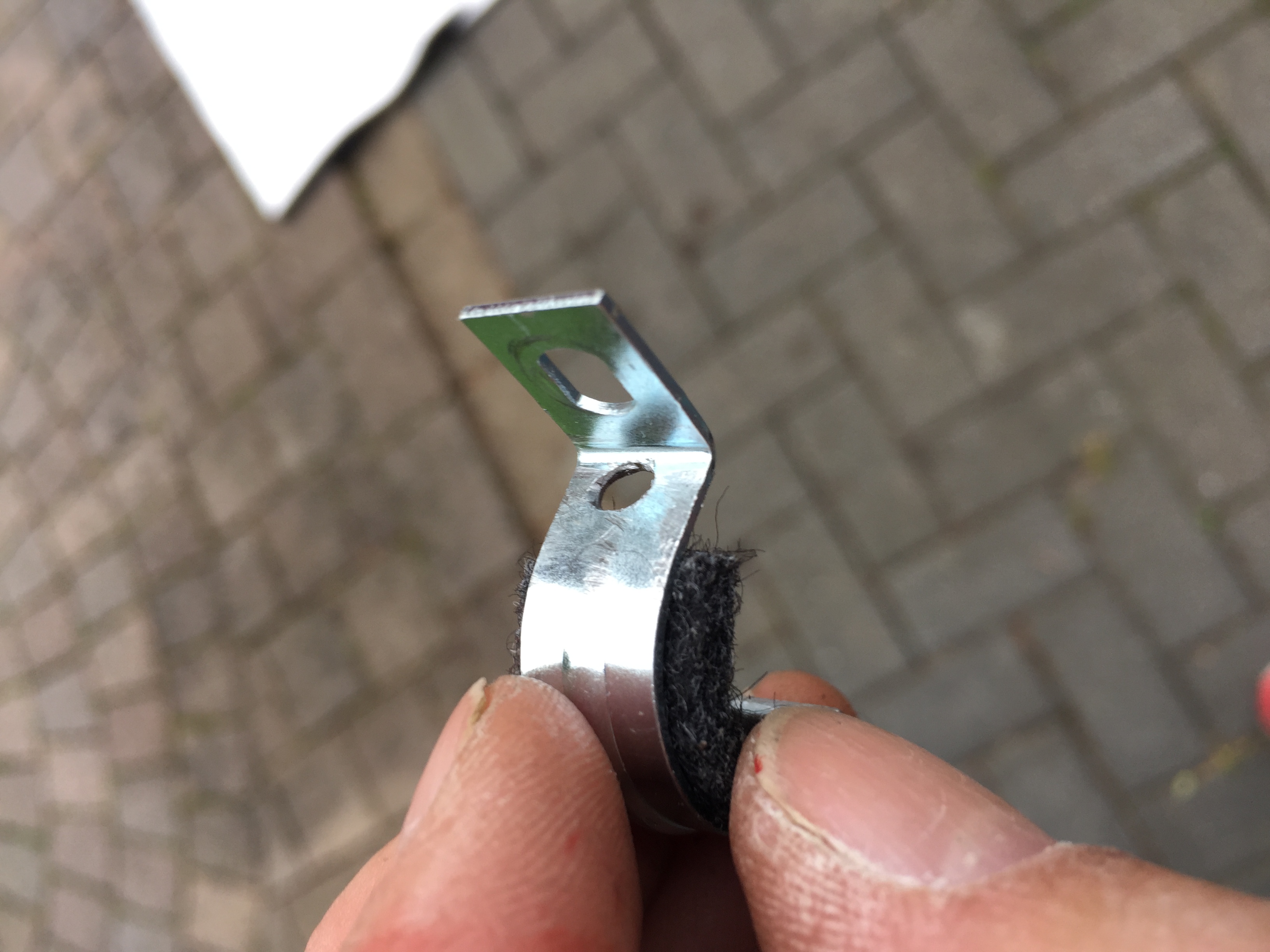

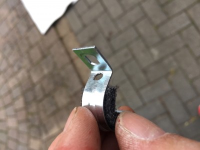

Zum Befestigen habe ich Schellen aus dem Baumarkt mit zwei Löchern versehen um den Schlauch dann mit Kabelbinder zu sichern. Nomineller Durchmesser ist 20mm. Der Schlauch hat 18mm. Ich hab dann von innen 2 mm Filz eingeklebt. So hoffe ich das der Schlauch nicht durchscheuert.
Die silberne Folie ist ein zugeschnittener Sonnenschutz für einen LKW. Den habe ich mit Sprühkleber auf der eingerissenen Plastikfolie fixiert.
Unter dem originalen Geräuschdämmungs gedöns ist noch Alubutyl eingeklebt.....wenn man schon mal dabei ist :-)
Die ungleiche Verteilung des Schlauchs ist der Luftfilterbox geschuldet. Es ist zu wenig platz für den Schlauch.
Viel Spass beim nachbauen.
