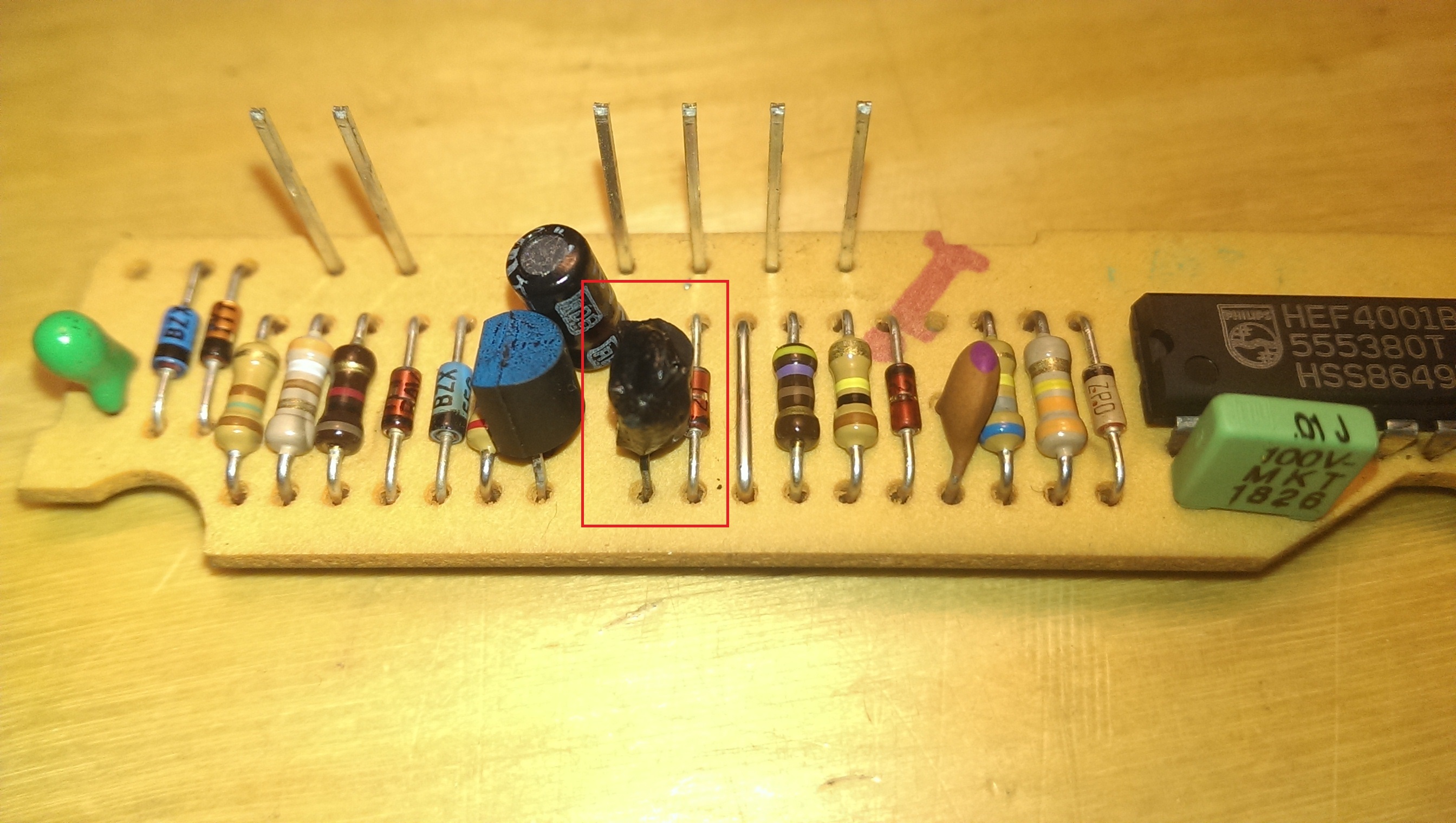

Re: Öldruckkontrolllampe blinkt nicht. geht aus
dass die Öldruckleuchte nicht blinkt sondern nur an ist, hatte ich auch mal, bei mir war ein Transistor auf der Öldruckplatine durchgeschmorrt (BC337).
Siehe auch im Bild:
Der wurde getauscht, dann hat zumindest die LED wieder geblinkt wie es vorgesehen ist.

Fehler wurde behoben durch eine Austauschplatine. Bleibt noch der Fehler das bei warmen Motor die Öldrucklampe und der Summer kommen. Durch kurzes Gas geben geht beides wieder aus.

Nach Platinentausch ist Problem 1 erledigt. Bleibt noch Problem 2
