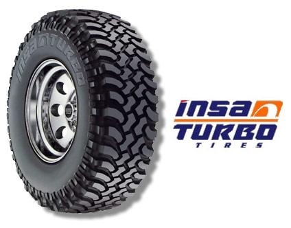

Da ich von denen noch einige hier habe, ist der Gedanke, diese Alufelgen mit entsprechenden Offroad Reifen (AT oder MT) zu verwenden.

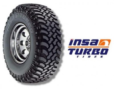

Eingetragen sind ja die Alufelgen mit 205/70R14. Offroad Reifen in der Dimension 14" sind aber generell wenig zu finden.
Gefunden habe ich z.B. Insa Turbo Dakar 195/80 R14.
Im Forum konnte ich hierzu leider bis jetzt noch nichts finden.
Hatte schon jemand die gleiche Situation und kann mir jemand Offroad Reifen empfehlen, die ich mit den 14" Multivan Alufelgen dann"problemlos" eingetragen bekomme?
Je größer die Reifen wären, desto lieber wäre es mir eigentlich, da vom Vorgänger ein Audi80 TDI 1Z Motor verbaut wurde und die Drehzahl eher niedriger sein könnten.
Wären die 195/80/14 möglich oder könnte es da irgend welche Probleme aufkommen?
Vorab vielen Dank für eure Unterstützung.

Hey Micheal!
Wäre definitiv einfacher auf 15" umzurüsten ;-)
Hatte die Insa auch schon.Sind runderneuert,aber echt gut.Meinte auch der Mann an der Wuchtmaschinen :dance
Hatte das MT Profil und die waren mega laut .Die von BF waren deutlich leiser...
Ist beim AT Profil evtl. anders.
