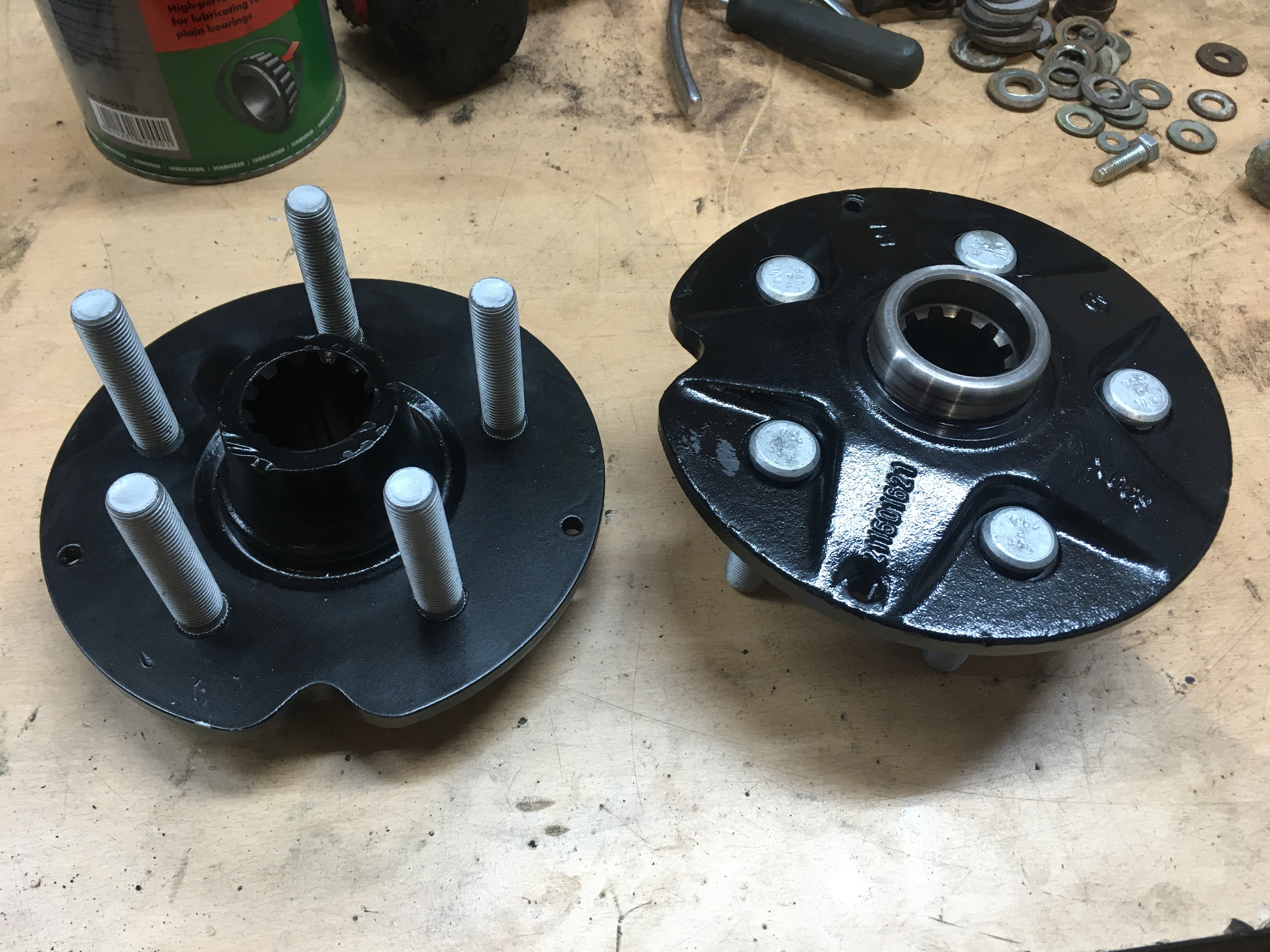

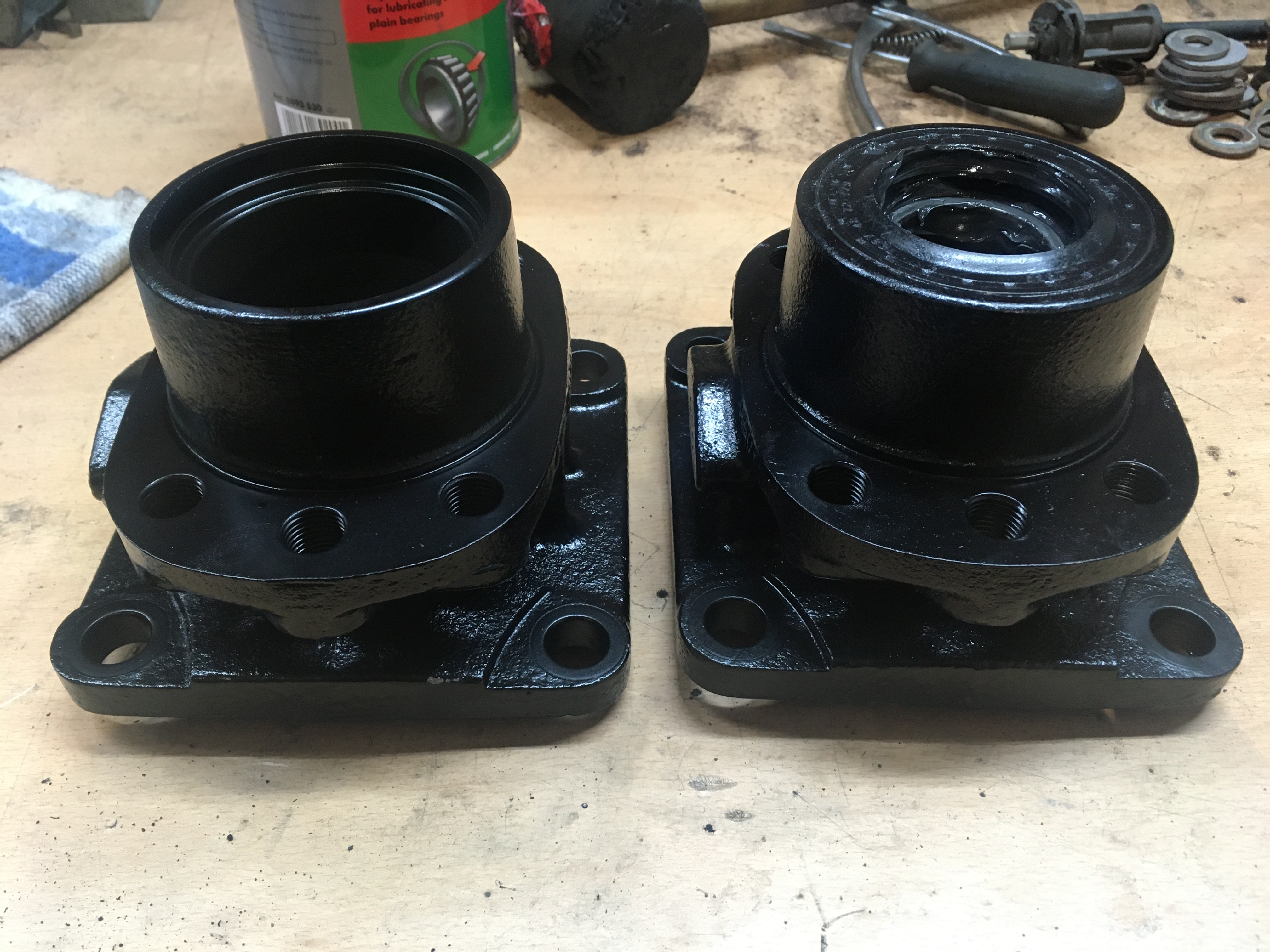

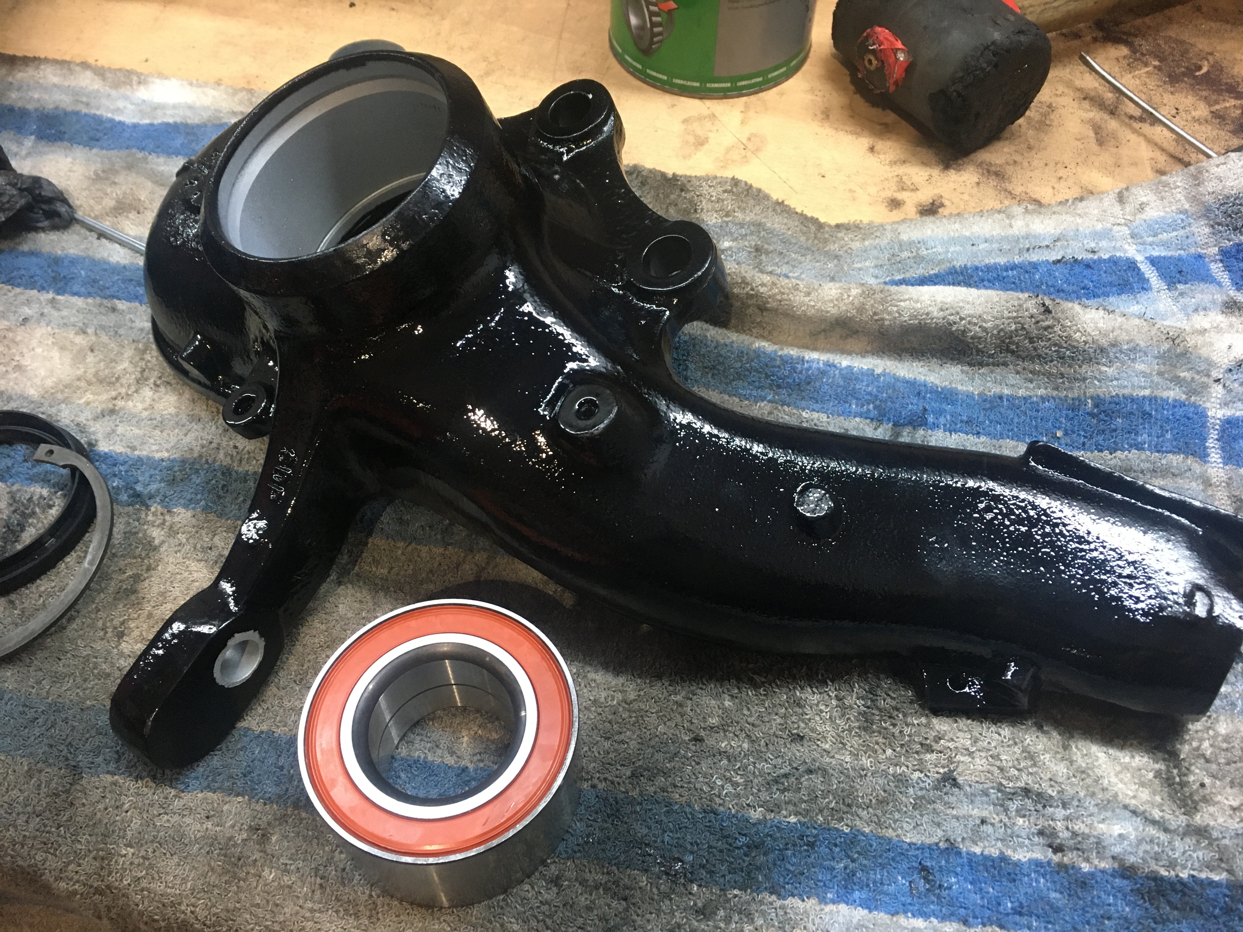

Kleiner Zwischenbericht während der Bus beim Entlacker ist...
Fast alle Fahrwerksteile sind sandgestrahlt, verzinkt und schwarz lackiert, hier ein paar Beispiele
Achsschenkel vorne, Radlager kommen noch rein
Radnaben hinten, mit neuen längeren Bolzen für die geplanten Spurplatten
Radlagergehäuse hinten, rechts bereits mit neuen Radlagern

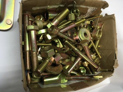

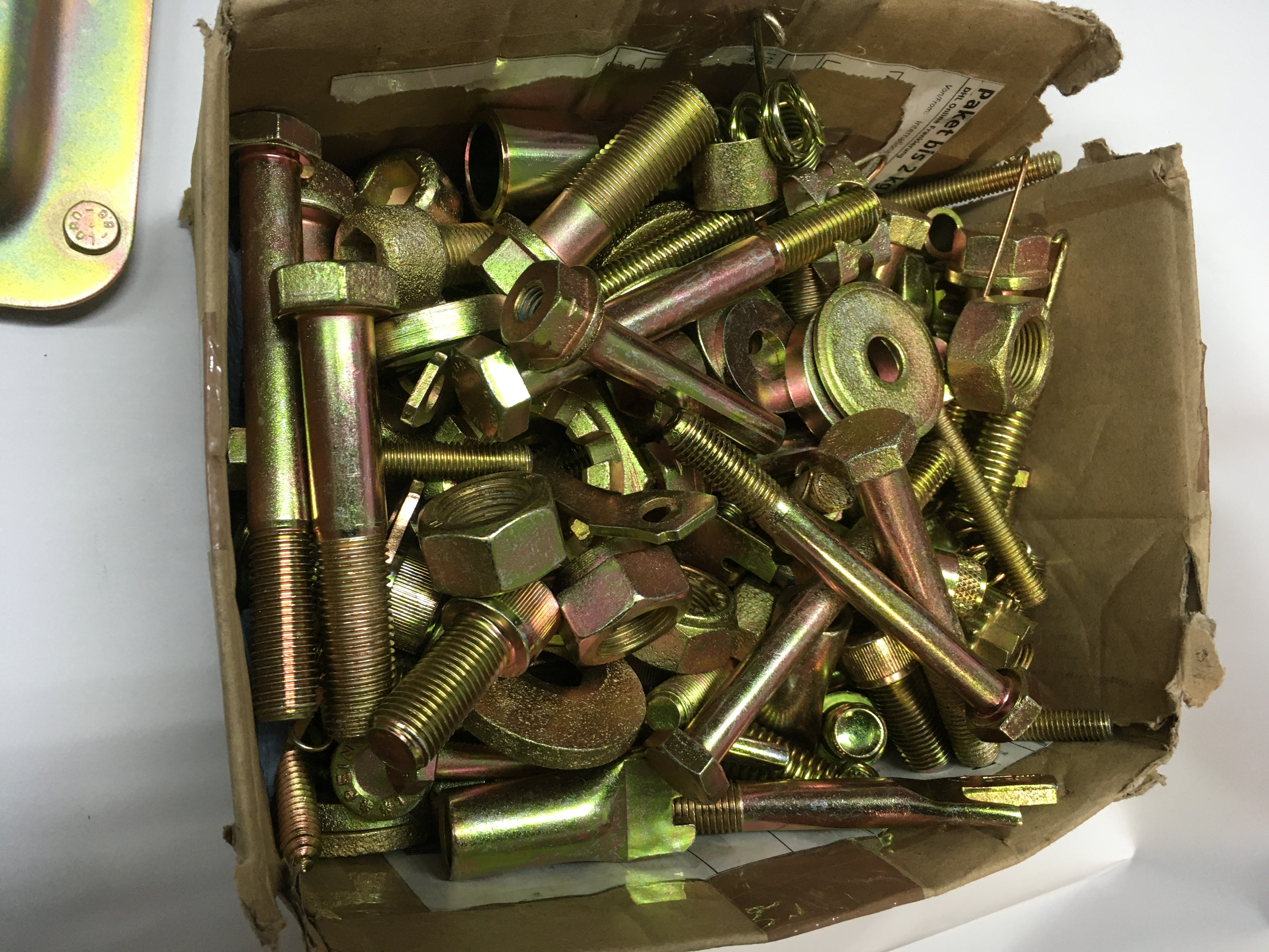

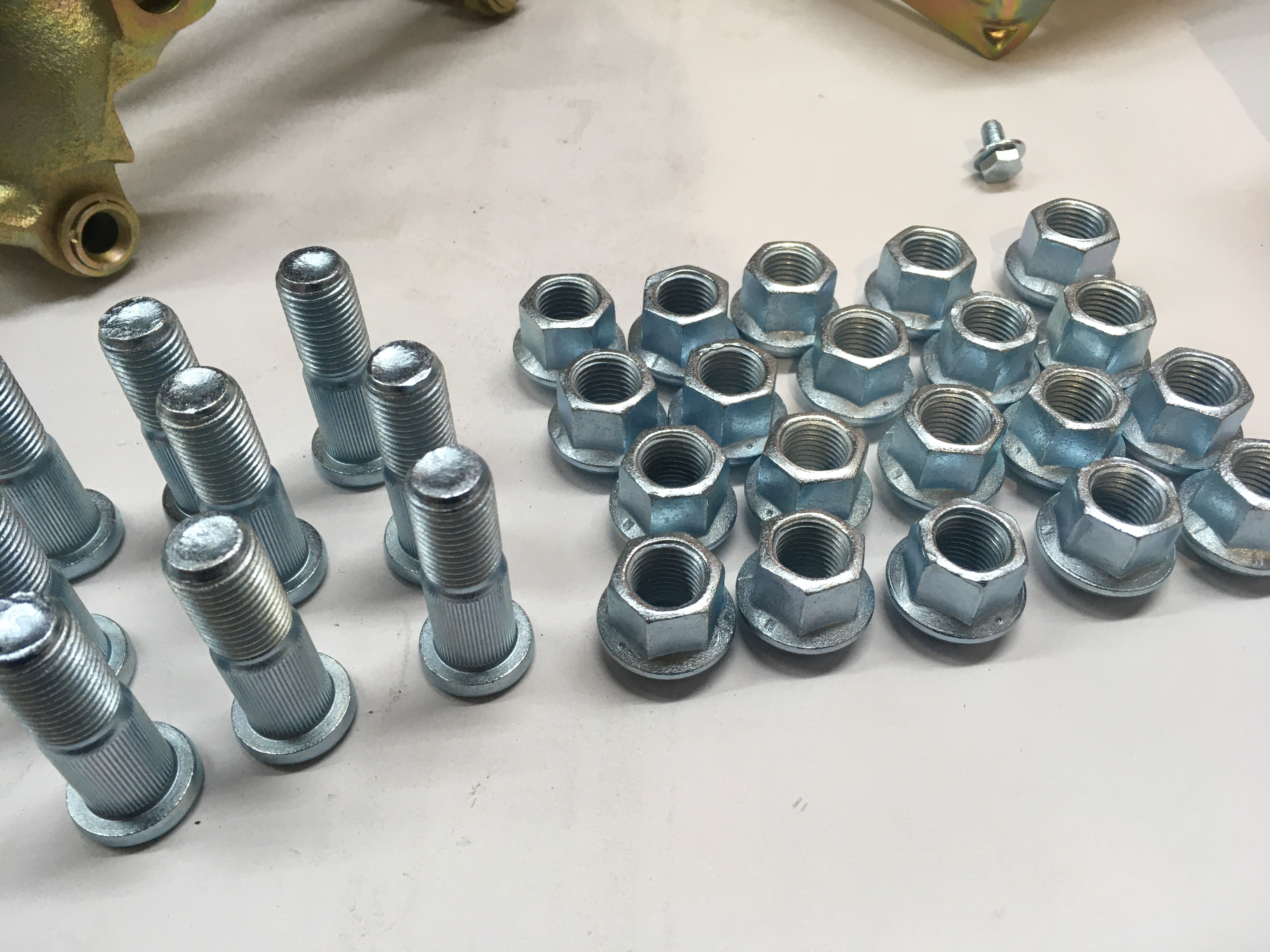

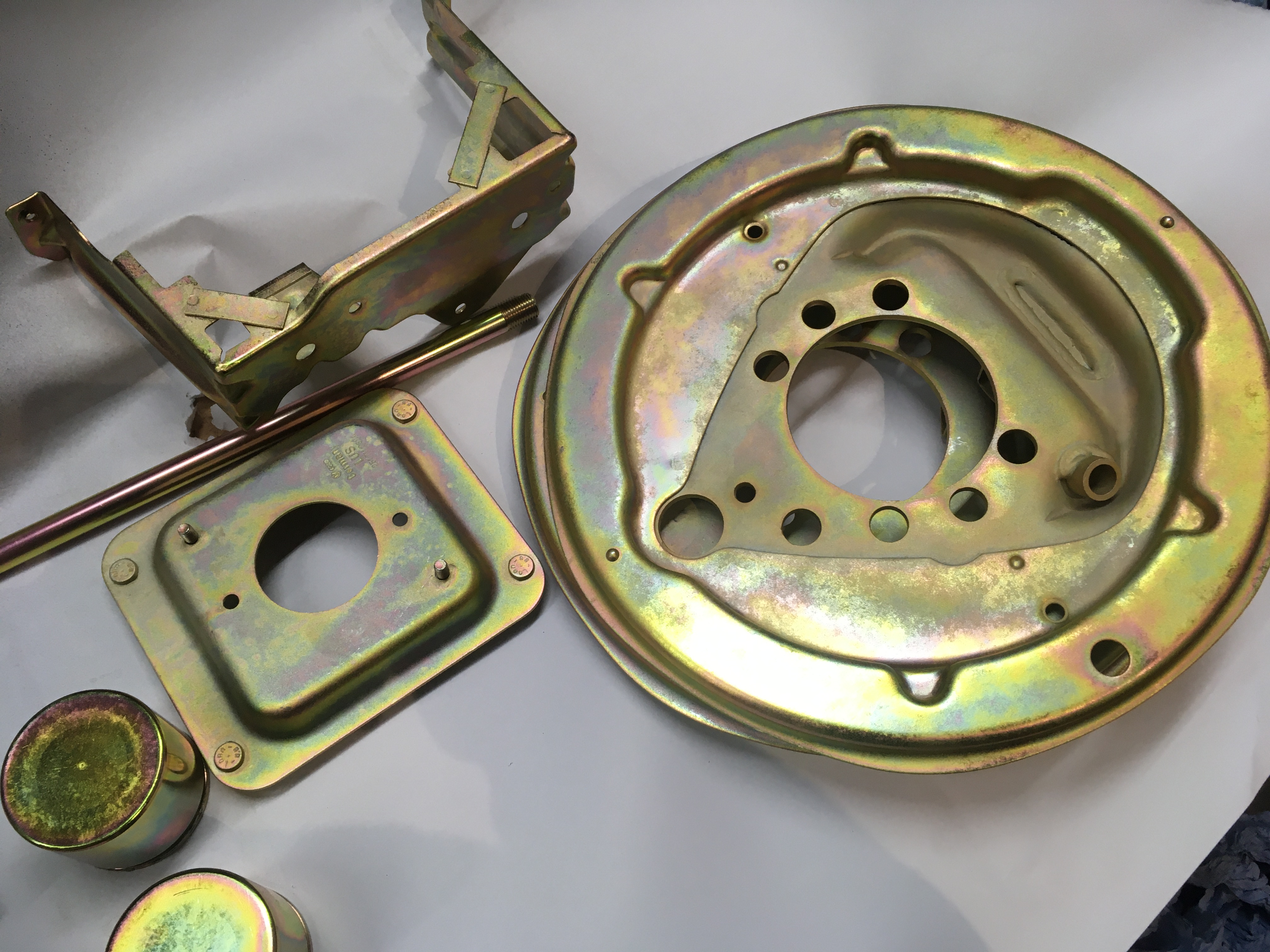

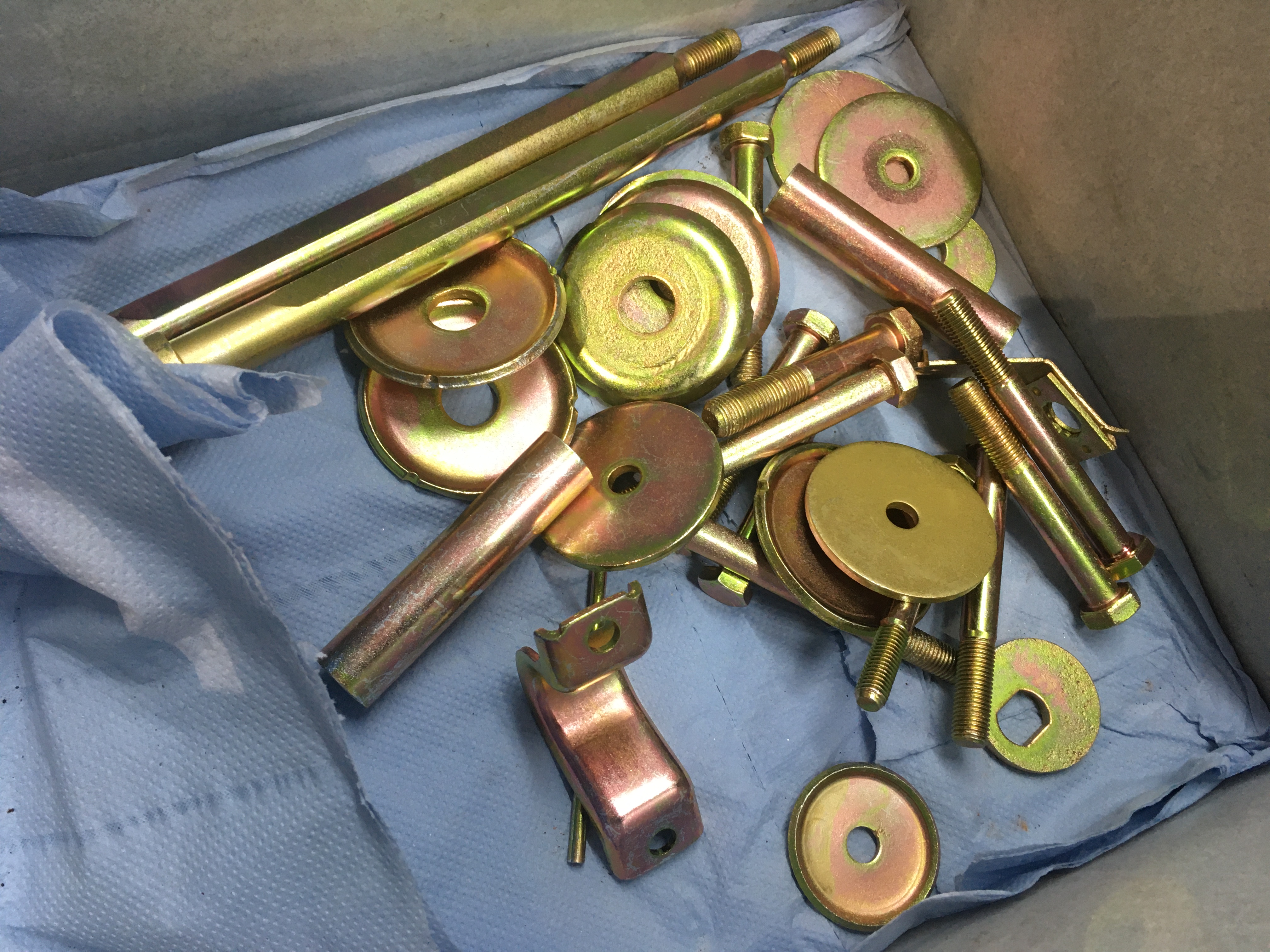

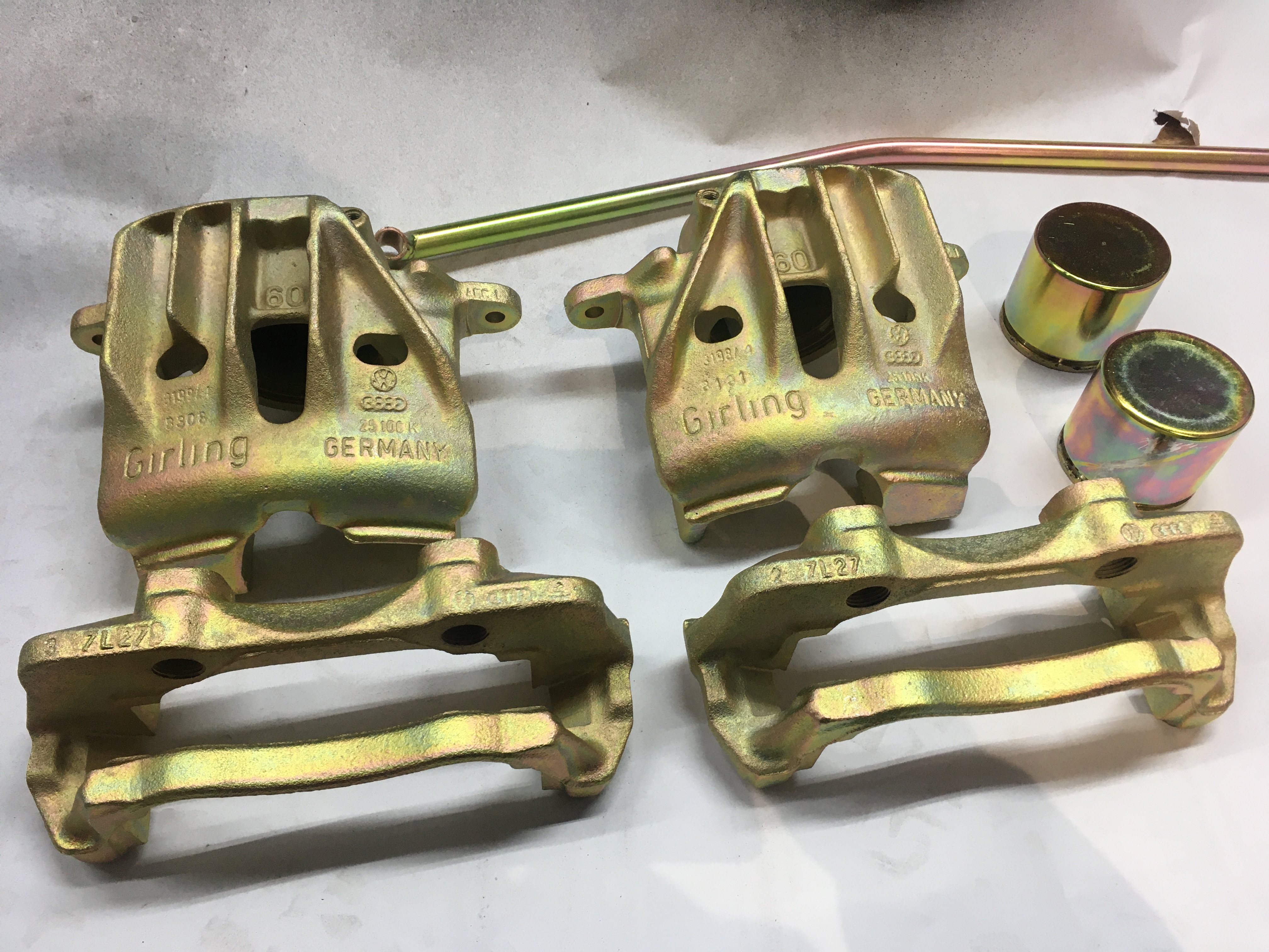

Habe heute ein paar Teile vom Verzinken abgeholt.
Ich bin begeistert, doch seht selbst: :mrgreen:
Das sind übrigens alles die originalen Altteile, alle einzeln gestrahlt und aufgearbeitet.
Beiträge: 1123
sind die verzinkten Bremskolben noch glatt genug um die Dichtung nicht zu beschädigen? Je nach Material wird's beim galvanisch verzinken doch recht rau. Ich bin da auch am überlegen, zumal es die Kolben noch einzeln neu gibt.
Christoph
Beiträge: 329
Beitrag von Christoph »
Die Kolben sind spiegelglatt, ich hoffe der Materialauftrag ist dünn genug, damit das noch passt.
Im Bremssattel ist innen im Zylinder quasi durch den "faradäischen Käfig" kein Zinkauftrag, was auch gut ist, denn da kann ja nichts rosten.
