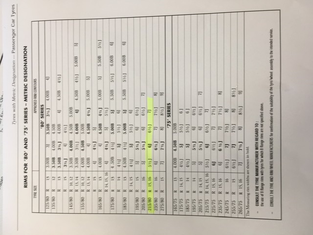

Die Tabelle ist ganz großer Blödsinn. 215/80 R16 darf nach ETRTO auf 5,5. Ich denke auch nicht das hier das Problem liegt.
[/quote]
Und wie bekomme ich ein Zertifikat dafür?

herbie53 hat geschrieben: Do 7. Nov 2019, 10:16
[/quote]
