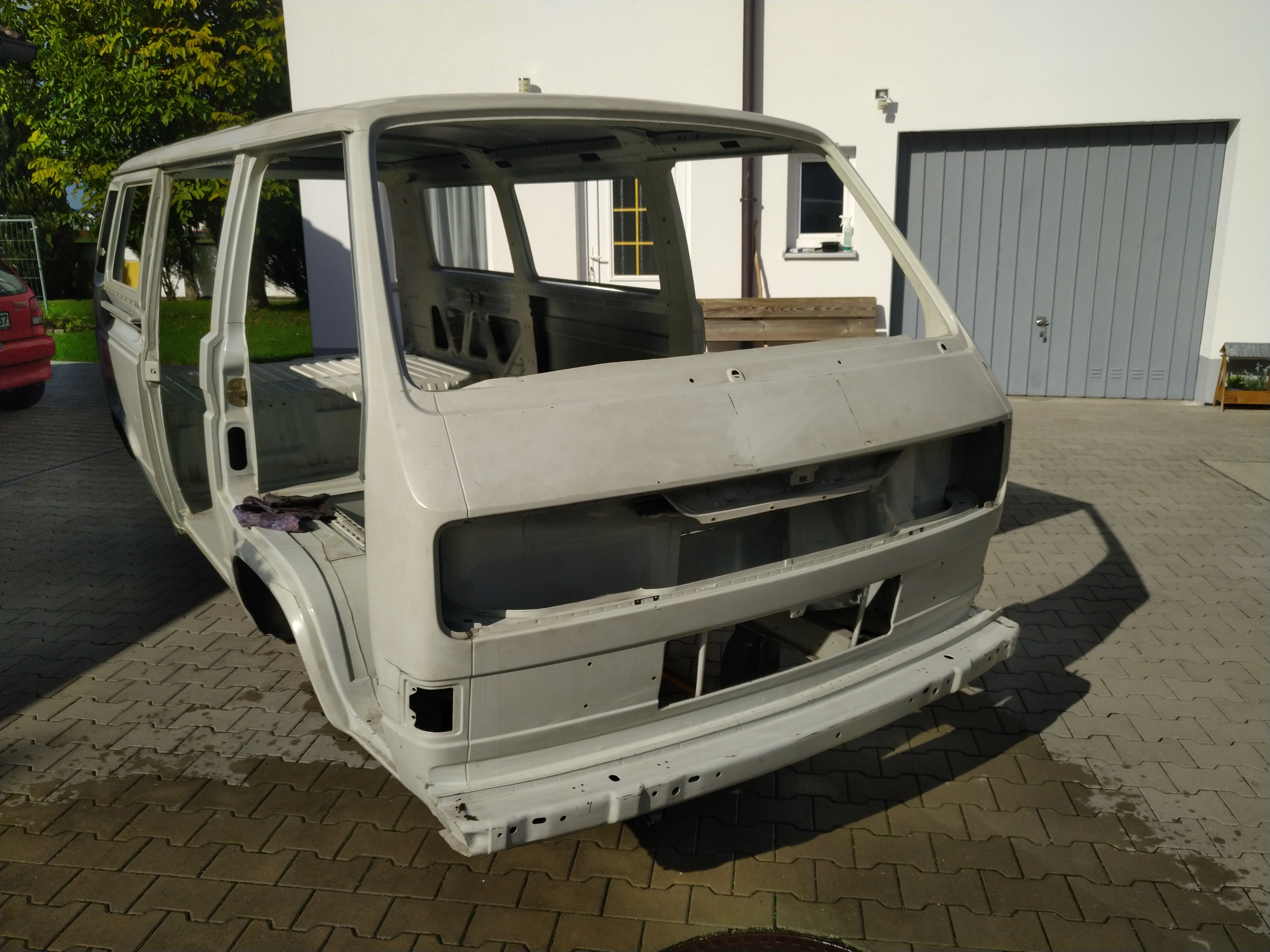

Viel Zeit ist vergangen seit dem ich eine andere Karosserie für meinen Syncro erworben habe.
Nun ist es soweit es ist Zeit für den Umbau bzw den Neuaufbau.
Ich habe beschlossen die Fortschritte, Fragen und Erfahrungen mit euch zu teilen, da jetzt schon beim zerlegen die ersten Fragen und Missgeschicke aufgetreten sind.
Ich werde euch natürlich auch mit Bild Material versorgen.
Hoffe dass es dann zum Ig treffen soweit ist ;)
Frage 1: Wie sieht denn der Kabelstrang im Armaturenbrett vom Sicherungskasten zum Sperrschalttafel aus?
2: Was tun bei fest gegammelter Achsschwingenschraube im Lager?
Grüße Bene
Bilder folgen heute Abend

Frage 1 verstehe ich nicht.
Suchst du ihn? Hast du ihn verbummelt, willst du einen kaufen oder einen bauen?
Frage 2:
rechts und links durchsägen und nachher neue Lager einpressen.
Was anderes geht nicht.
Frage 2:

Zur Frage 1: Im Armaturenbrett habe ich leider nichts gefunden, was du zu gehören sollte bzw könnte. Dadurch dass der Vorbesitzer den als 2WD gefahren ist und auch sonst viel an der Kiste viel Murks gemacht wurde ist meine Vermutung, dass der Kabelstrang im Armaturenbrett gegen einen 2Wd Kabelstrang getauscht wurde. Frage ist halt kann man sich den Strang selbst nachbauen bzw was hängt da noch dran, denn laut Stromlaufplan gehören da ja auch Relais dazu, wenn ich mich nicht irre.
Frage 2: die Vermutung hatte ich auch schon, danke.

den Kabelstrang gibt es nur bei einem Syncro mit mindestens einer Sperre
Das Relais ist eigentlich eine kleine Platine die ein Blinksignal erzeugt und ein Unterdruckschalter. Die beiden gab es nur bei Fahrzeugen mit Sperre vorne.
Hast du überhaupt sperren? Hast du die Sperre Konsole? (Das Teil mit den Zugeschaltet)

Hallo Achim,
Sperren mit Schalter und Konsole vorhanden. Genauso wie Sperre Hinten und vorne.
Re: Projekt X Neuaufbau
OK,
Schläuche kommen auch an? 5 Stück?
Ist in der Konsole eine Platine eingeclipst?
Kabel zur Zentralelektrik, rechts neben der Konsole
http://www.t3-pedia.de/index.php?title= ... ole_ab.jpg

Platine, Schläuche ist alles vorhanden, hab mir vor 5 Jahren alles schon wieder eingebaut, war damals nur zu faul den Kabelstrang im Armaturenbrett zu suchen, da zu der Zeit der Neuaufbau schon fest stand. Sperren funktionieren auch.
Geht halt nur um den Kabelstrang von Sicherungskasten bis Konsole
