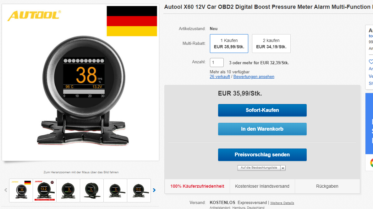

Hallo
ich habe bei Ebay das OBD2 Multifunktions Instrument gefunden jetzt ist meine Frage meint ihr das es auch bei 1,9 TDI Steuergeräten funktioniert

Re: Autool X60 12V Car OBD2 Digital Boost Pressure Meter Alarm Multi-Function
kann sein kann aber auch nicht sein.
Was sagt denn der Verkäufer?
Bleibt wahrscheinlich nur ausprobieren.
