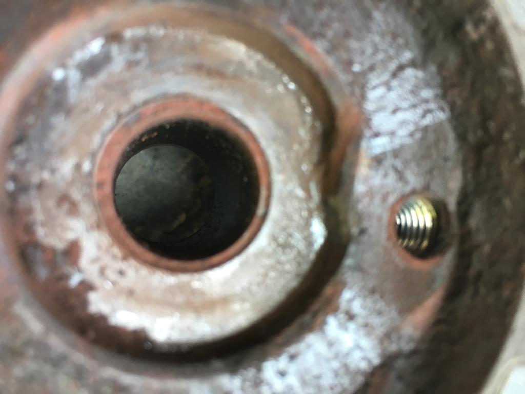

Also was die KW Schraube angeht muss ich mich korrigieren. Der TDI, zumindest mech. , ist anders als die Vorkammer Motoren.
Bin vorgestern Nacht in meiner Werke bei Modena mit Motor Klackern angekommen. Am nächsten Morgen ist er nicht mehr angesprungen. Originale Schraube, noch nie gewchselt, locker. Leerlauf, Leistung normal.
Leider kann ich die Sound Datei nicht hochladen. Falls jemand Interesse hat PN.
KW Fläche noch i.O. Neue Schraube rein, gutes gebr. Rad rein, fertig.
