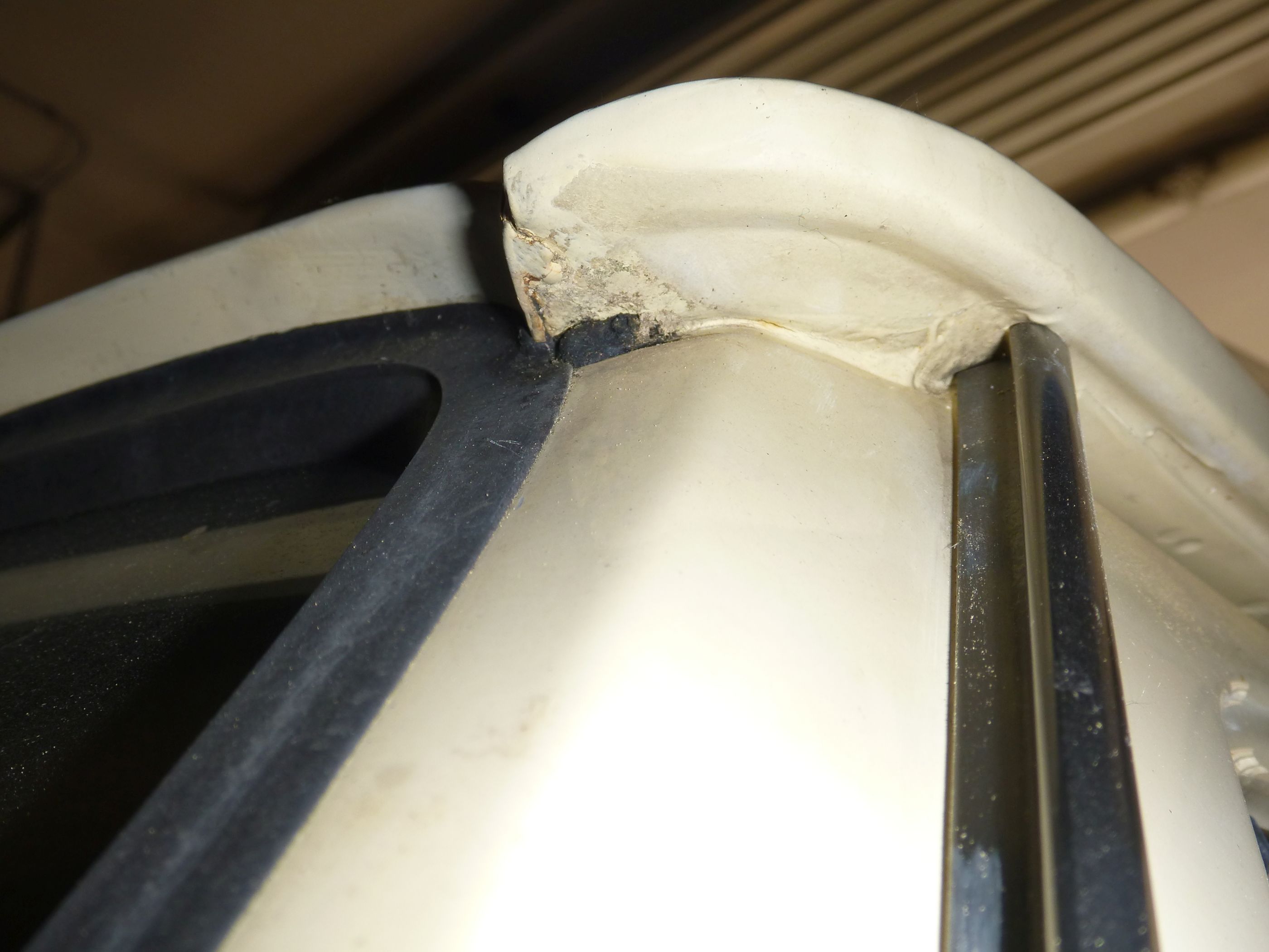

Bin bei der Sanierung des KTW-Dehler-Daches.
Jetzt die spannende Frage: muss das Dach runter?

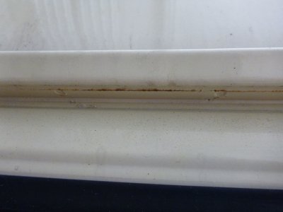

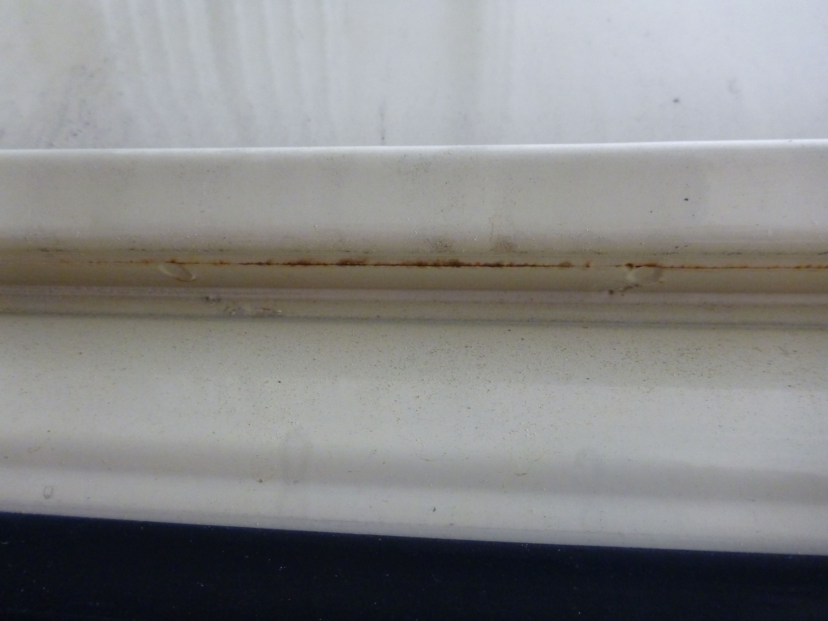

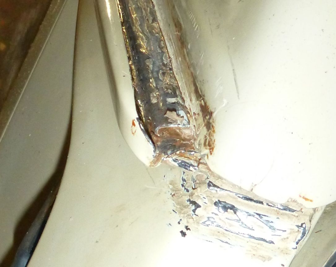

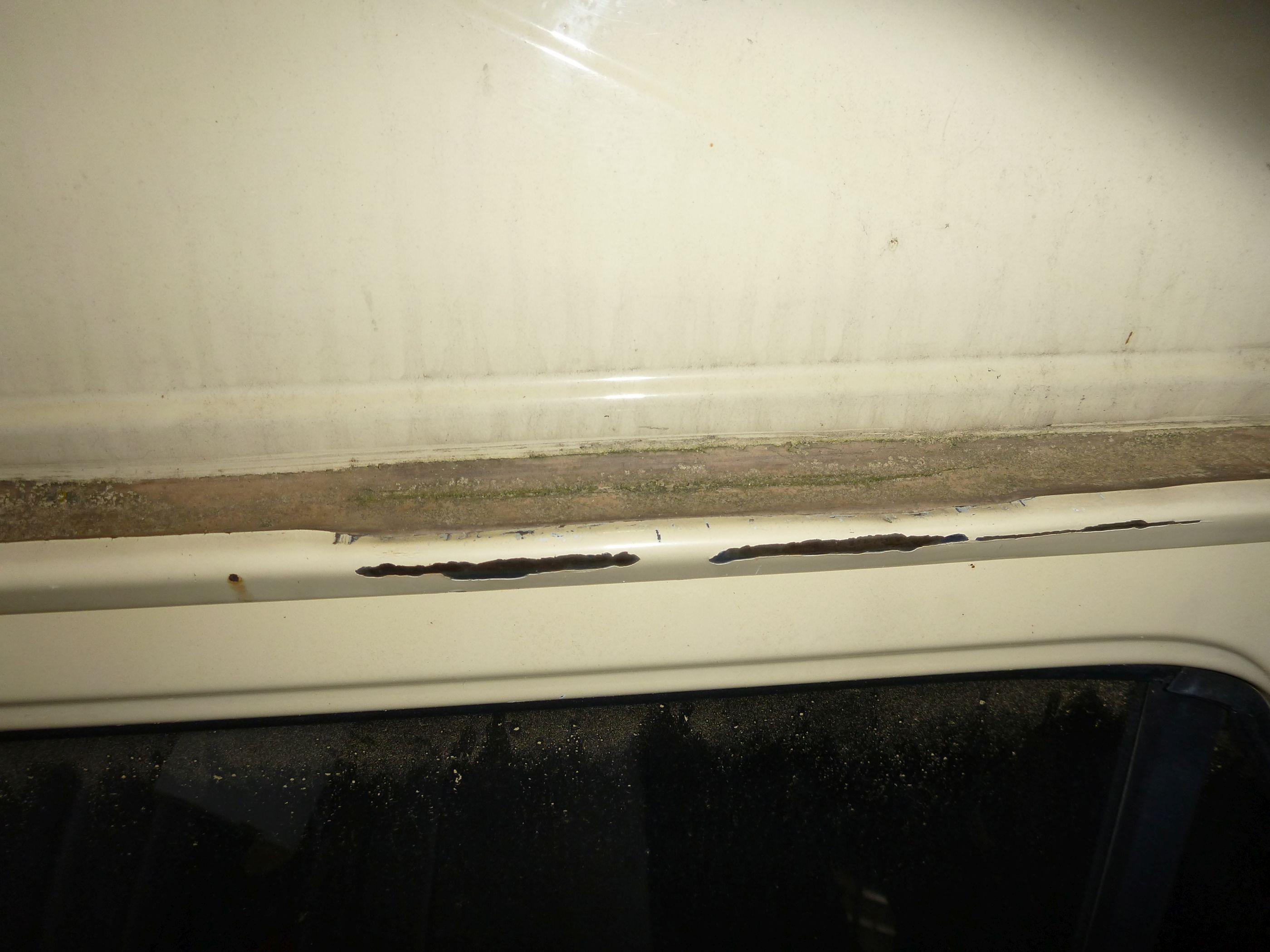

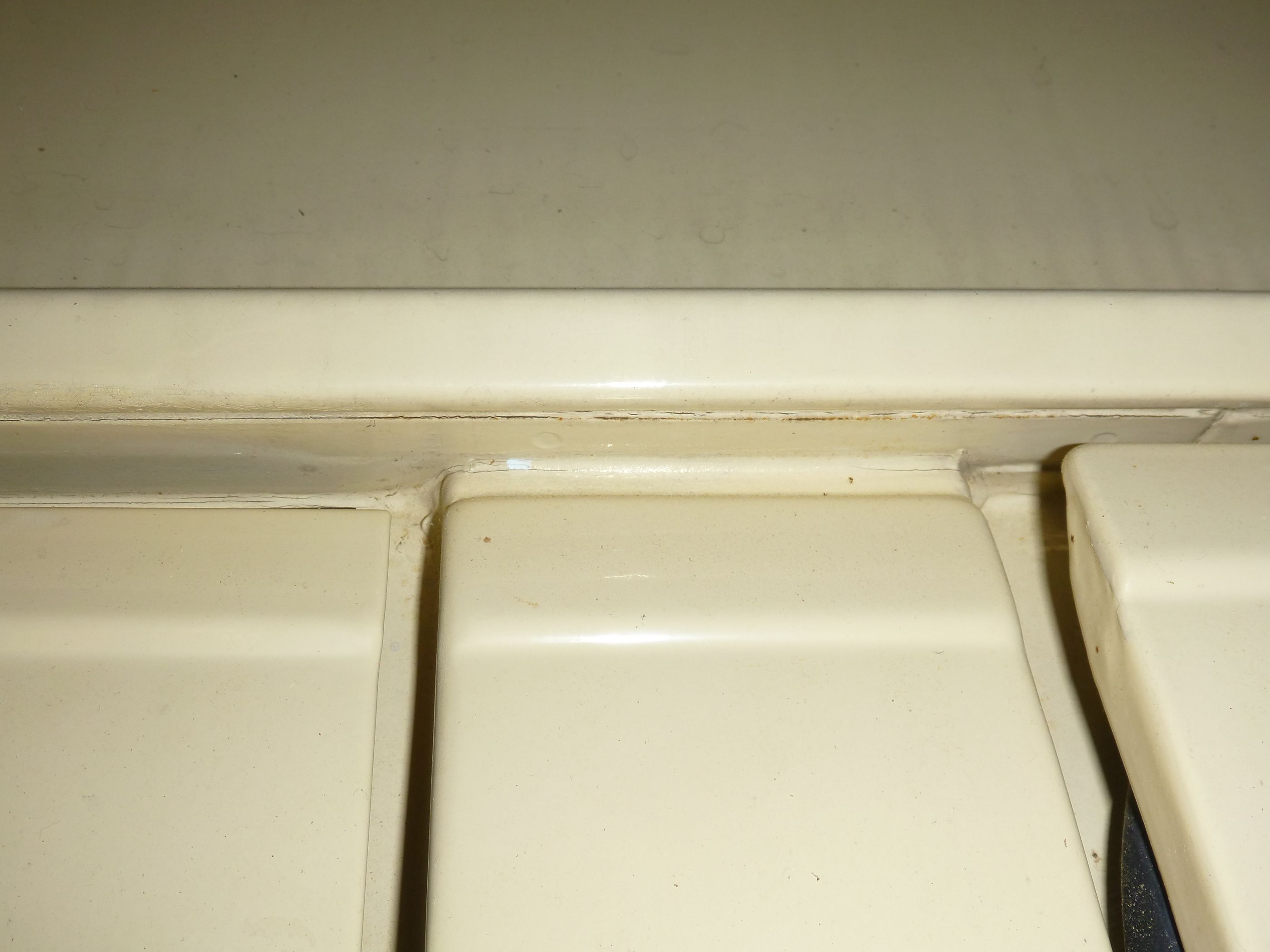

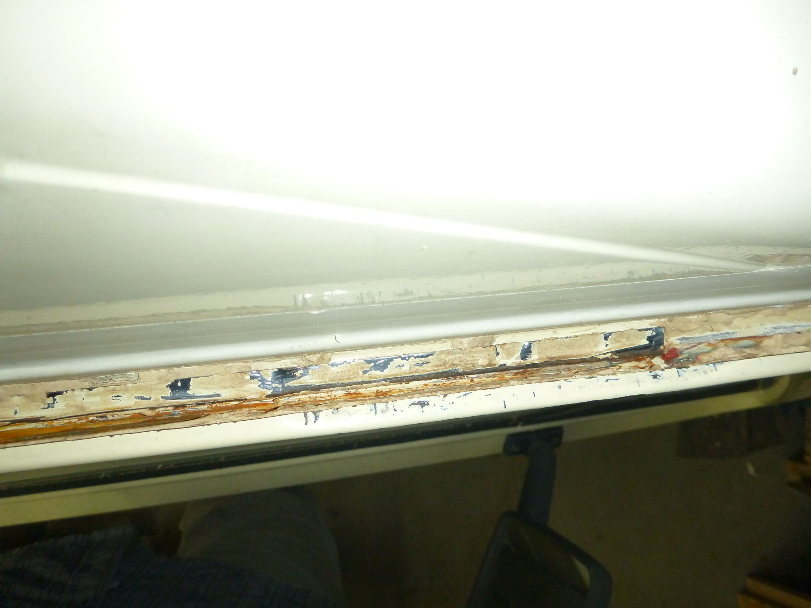

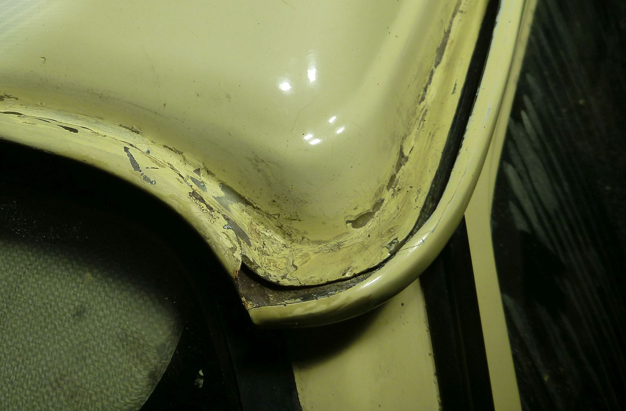

Insgesamt habe ich sicher noch Glück gehabt. Im Sikaflex gab es bereits einige Risse, hier hatte der Vorbesitzer offensichtlich die Markise irgendwie an der Rinne verschraubt und dabei das Sika gequetscht.
An diesen Stellen sieht man auch leichten Rostansatz an der Unterseite der Rinne.
An sonsten in der Rinne nix Wildes, nur an den Ecken hängt der Rost.
Bekomme ich das ohne komplette Dachdemontage hin?
Und wenn ja: Direkt Owatrol? Oder erst Rostumwandler (Brunox! Nichts, was ich nachher mit Wasser auswaschen muss!) auf die freigelegten Roststellen und dann Owatrol in die Ritzen kriechen lassen? Und wie dann den weiteren Aufbau?
Oder muss der Bördelfalz weg und das Dach runter, damit ich an den Rost komme?

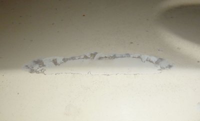

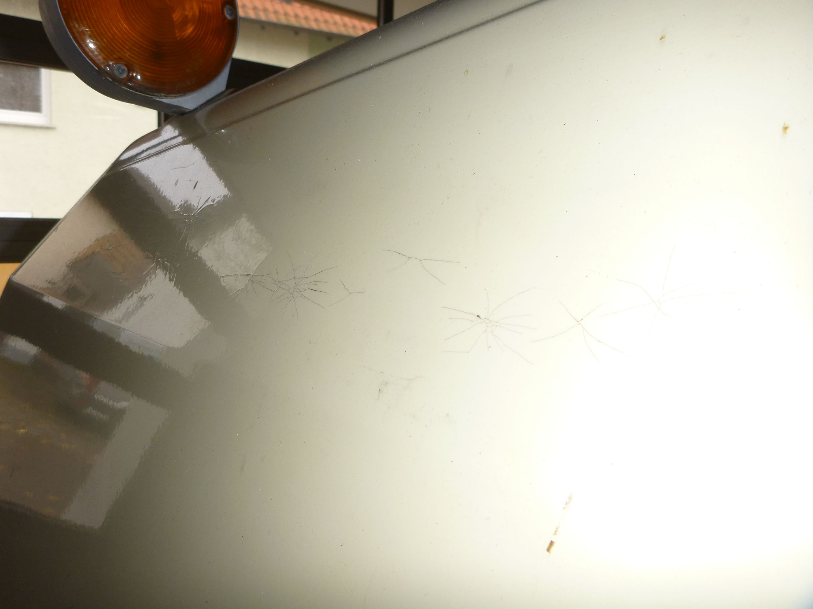

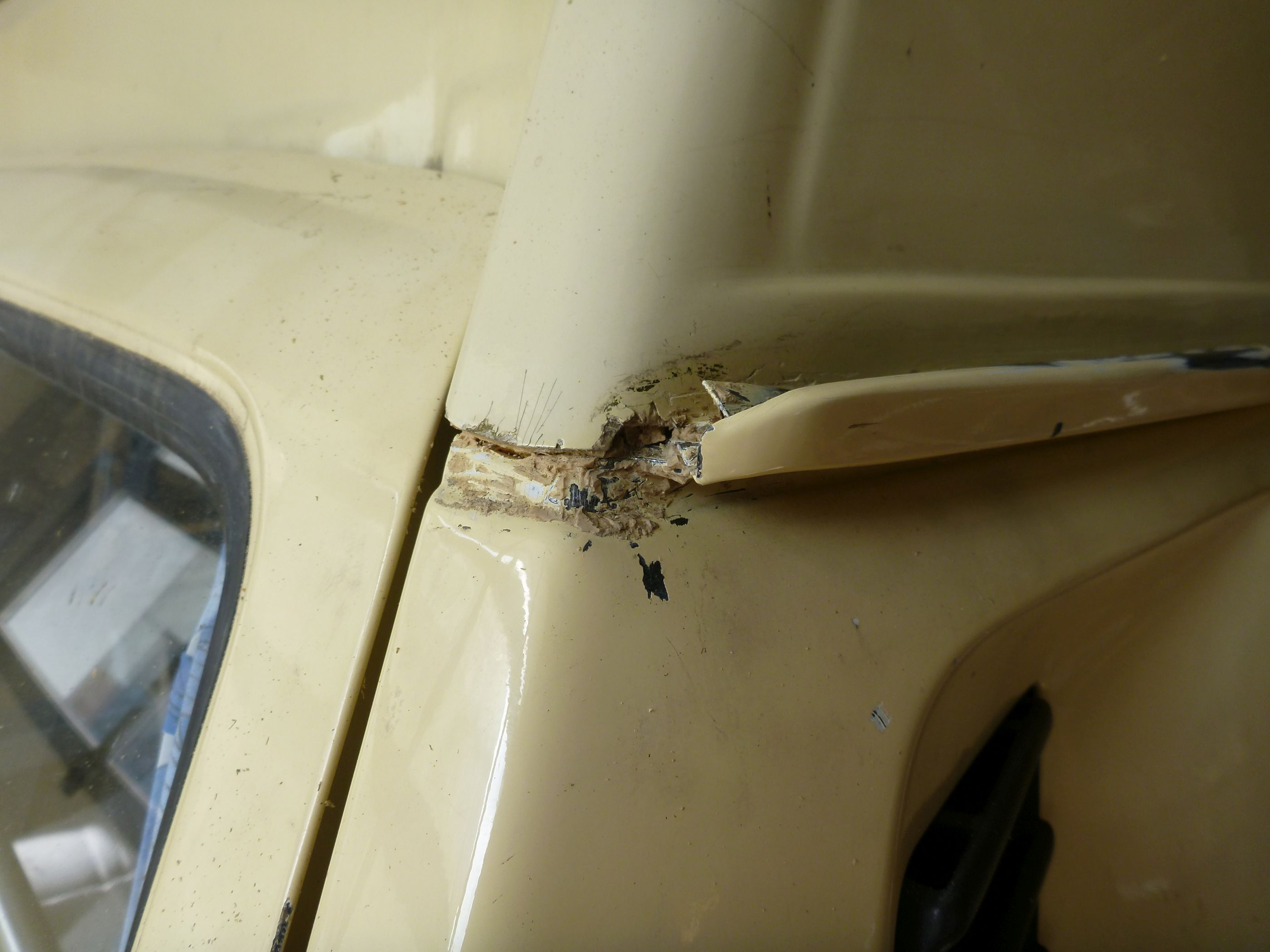

Im Dach gibt es ein paar Risse. Jeweils hinten an der D-Säule und mitten im Dach, da ist wohl mal was Schweres im Dachstaukasten hin und her gerutscht. Harz drauf reicht da wohl nicht? Muss ich da anschleifen und drüber laminieren, anschließend spachteln?
Über dem Gelcoat befindet sich noch eine Klarlackschicht, die sich ablöst. Alles abschleifen? Dann lakieren? Welchen Lack nehme ich für das Dach am Besten? Bekomme ich das auch mit der Rolle einigermaßen hin?

Da war vor ein paar Tagen erst ein Thread hierfür.
Ergo: Ich habe meins damals nach langen überlegen komplett runtergemacht. War gar nicht so eine Sauarbeit wie es am Anfang schien und ich habe alles an Rost erwischt.
Der Rost unter der Regenrinne hatt meiner Meinung nach nichts mit dem oberen Teil zu tun. Den bekommt man am besten in Griff in dem man von innen mit Fluid Film oder ähnlich kriechfähigen Zeug flutet --> In den Kanal rein wo auch die Luftausströmer für den Laderaum sind.

@Marcus: du meinst also die Roststellen unten an der Regenrinne kommen eher von Kondenswasser aus dem Innenraum, das sich seinen Weg entlang der Blechschichten vom "Lüftungskanal" nach außen sucht. Bei meiner 2WD-Caravelle habe ich vor 10 Jahren diesen Kanal mit Owatrol geflutet, dann habe ich da intuitiv alles richtig gemacht.
Die Zugänge zu den Kanälen sind beim KTW zwar momentan noch durch das übliche Verkleidungs-PVC verdeckt, aber das fliegt sowieso raus.
Das würde aber wieder dafür sprechen, das Dach drauf zu lassen. Wie Ralf schon geschrieben hat: das Dehler KTW-Dach ist zweischalig, beide Schalen sind fest über GfK-Laminat verbunden (darüber bezieht es einen Großteil seiner Stabilität, es hat nämlich keinen Spriegel). In den Zwischenräumen liegt die ganze Verkabelung, der Abbau wird sicher etwas schwieriger als beim Post- oder Westi-Hochdach.
