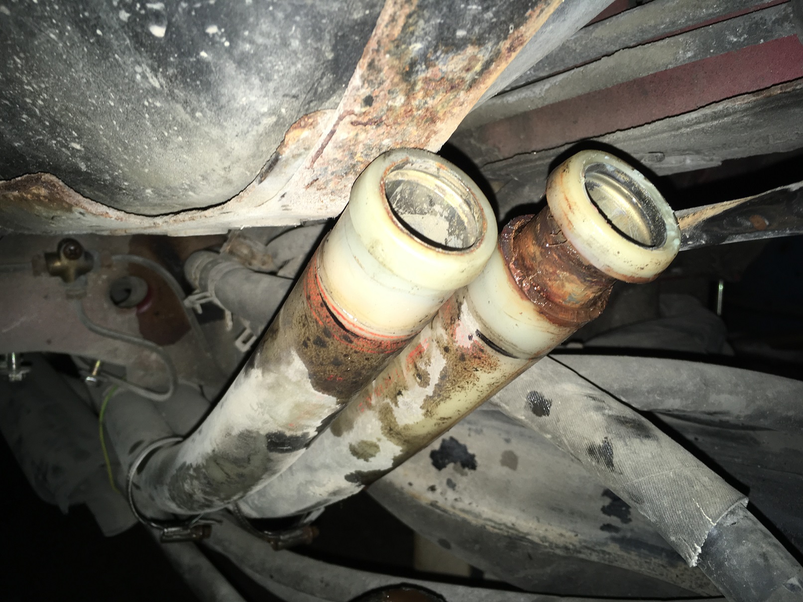

Nachdem ich die Schläuche von den Kühlwasserrohren abgenommen hatte sah das wie erwartet so aus:
Es gibt ja mittlerweile viele Anbieter für Edelstahl Kühlwasserrohre, geben die sich was? kommt das Zeug letztlich vom selben Hersteller?
Gibts Erfahrungen mit der Passgenauigkeit?

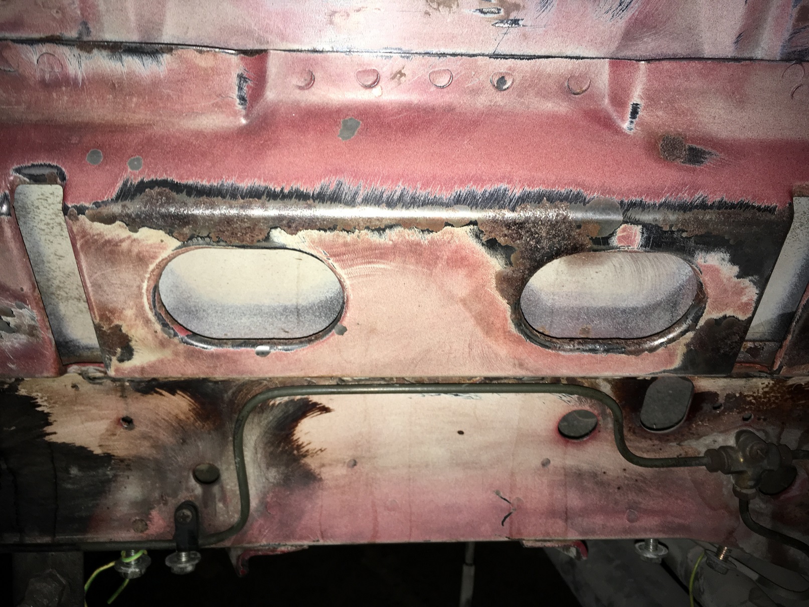

Ich häng hier gleich noch ne Frage dran, wie Konserviert ihr das aufgepunktete Blech an der Motorschräge von innen?
Zum pinseln hab ich mir 3 in 1 in Wagenfarbe anmischen lassen, Dämmmatten werde ich die alten wieder verwenden (sind halbwegs heil geblieben).
Hat jemand nen Tipp für die Kleberrückstände der Dämmmatte?

Hallo.Andreas3115 hat geschrieben:............Es gibt ja mittlerweile viele Anbieter für Edelstahl Kühlwasserrohre, geben die sich was? kommt das Zeug letztlich vom selben Hersteller?
Gibts Erfahrungen mit der Passgenauigkeit?.................
Da ich bisher nur TK verbaut habe, kann ich nix zu den anderen sagen. Würde mich aber wundern, wenn da jeder getrennt fertigen lassen würde. TK jedenfalls war okay.
Der Einbau war etwas diffizil. Bis beide Rohre richtig herum drin und alle Winkel und Steigungen am richtigen Platz und richtig gekippt waren, war ich etwas am Ausprobieren. Lag auch daran, daß meine Rohre keine Beschriftung hatten, also nicht klar war, was ist Vor/Zurück oder Vorn/Hinten.
Aber jetzt paßt alles, also paßgenau.

es gibt ausser unserer Rohren die in Deutschland gefertigt werden, noch andere Rohre die eben nicht Made in Germany sind....wo die gebaut werden weiß ich derzeit nicht.....

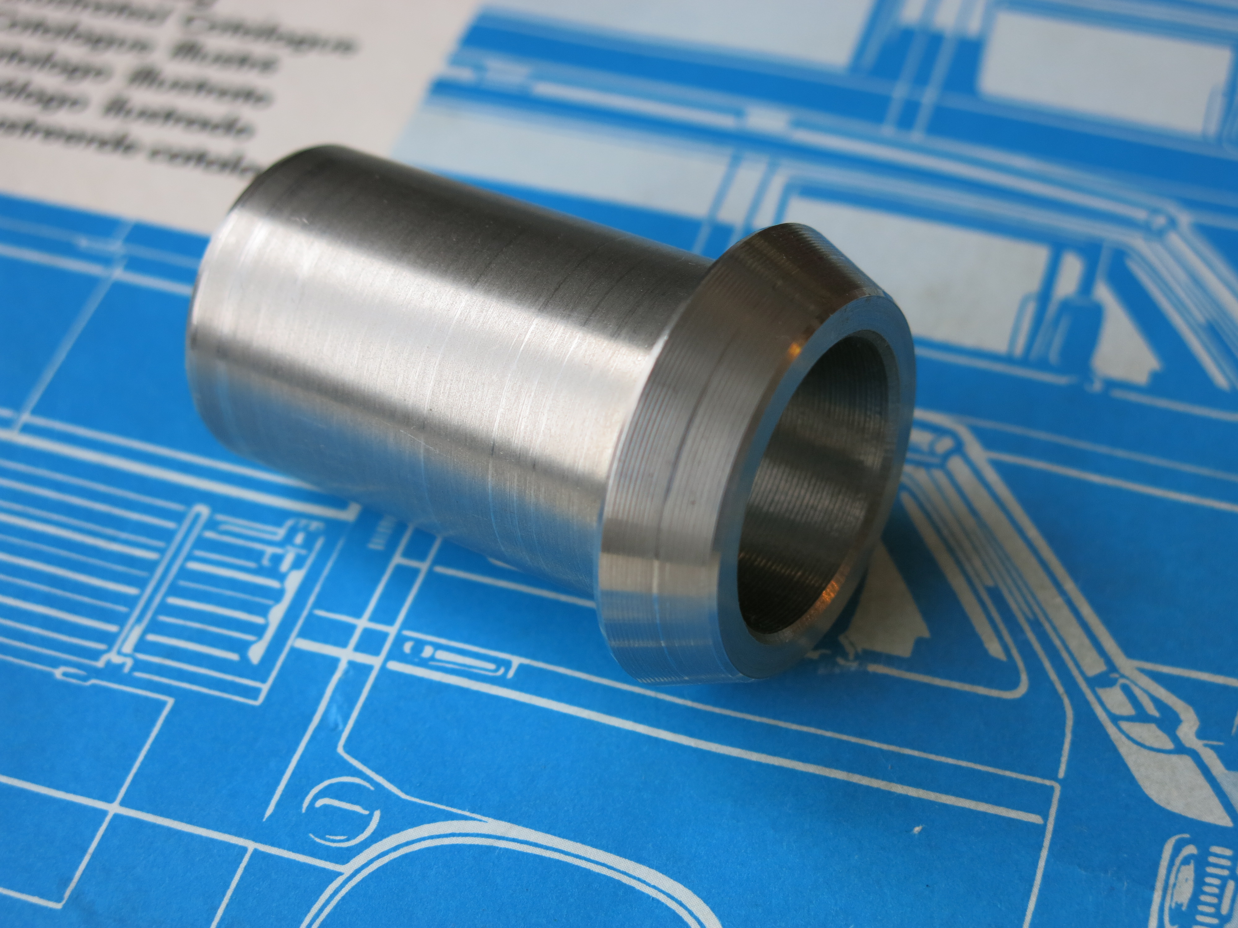

Und bei deinem "Schaden":
- Mach die Hülse raus,
- entferne den Rest der "Schlauchwelle"
- reinige die Hülse
- wärme das Rohr mit einem Warmluftgebläse etwas an und treibe die Hülse nur bis zur Welle wieder ein.
- besorge dir Kühlwasserschlauch-Meterware 38mm Innendurchmesser und schneide dir einen deutlich längeren Schlauch als serienmäßig ab.
- ersetze den originalen Schlauch damit
- verwende auf dem Kunststoffrohr 2 vernünftige Schlauchschellen.
Hält ewig, da durch den längeren Schlauch dieser nicht mehr vom Kunststoffrohr kann.
Und mache auch auf das 2. Rohr gleich einen längeren Schlauch.

ja...das mit dem rohr lässt sich so sehr gut reparieren.
habe ich auch so, hält seit 15 jahren.

Ich hatte mir damals für mein defektes Kunststoffrohr eine neue Hülse in Edelstahl besorgt. Hab`s dann aber doch vorgezogen, gleich alles in Edelstahl zu machen.

bis auf den Träger den ich auf dem Bild etwas blank gemacht hab war da alles sauber, ich geh einfach mal davon aus das die Matte was bringt.

Ovatrol-Öl in dem Spalt mehrmals einträufeln. In den Spalten von Schweißpunktverbindungen steckt immer viel Rost, den man zumeist nicht entfernen kann. Da hift nur konservieren, wenn man kein neues Blech einschweißen möchte. Danach mit Karosserie-Dichtmasse abdichten.Andreas3115 hat geschrieben: Ich häng hier gleich noch ne Frage dran, wie Konserviert ihr das aufgepunktete Blech an der Motorschräge von innen?
