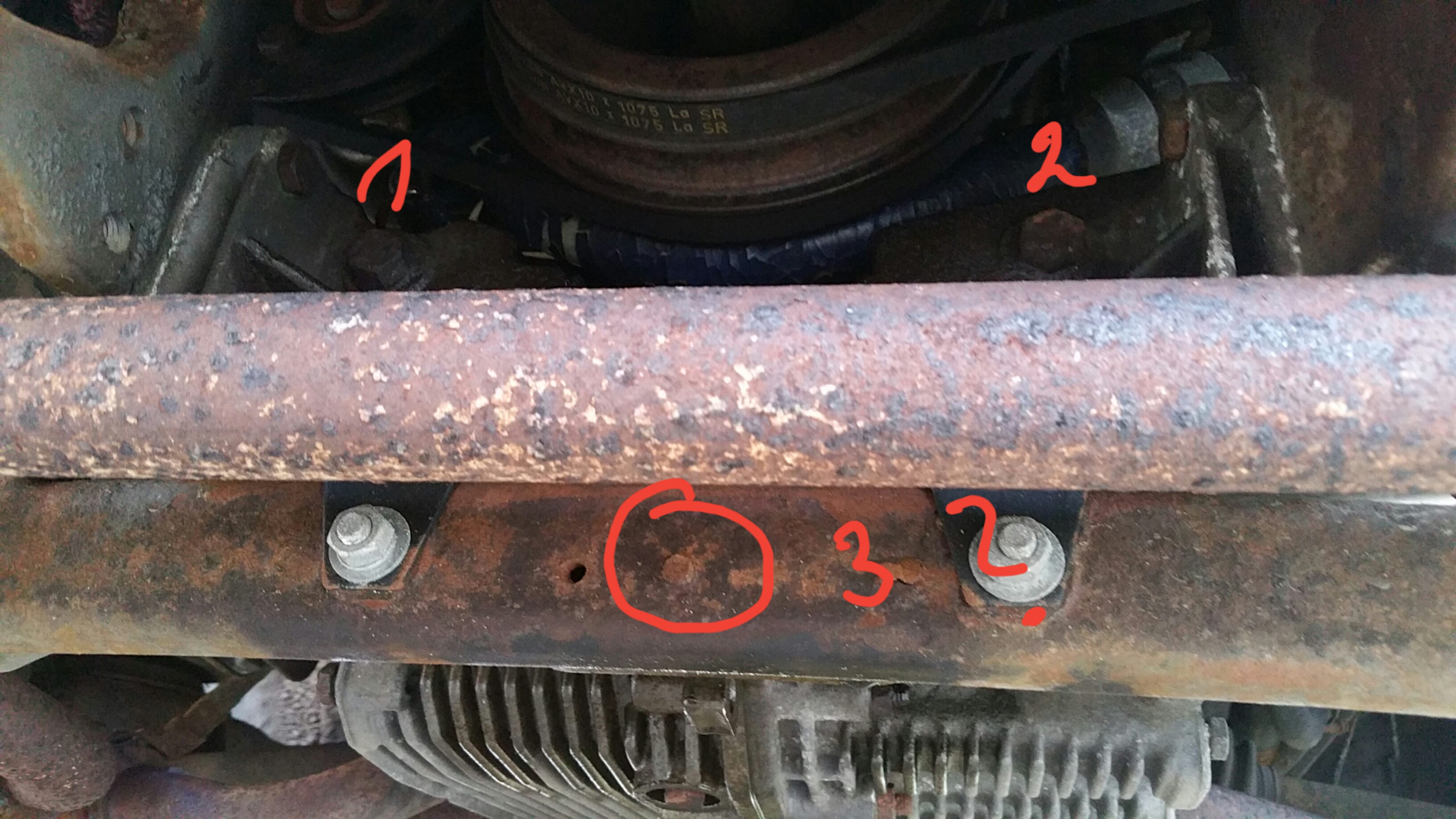

So liebe Leute ich bräuchte mal Rat und Hilfestellung.
Ich müsste meinen Motorträger ausbauen weil ich an die Ölpumpe zwecks Dichtung erneuern ran muß.
Problem ist ich finde eine Schraube nicht, 6 Schrauben habe ich gefunden, nur Nummer 7 finde ich nicht.
Könnte das dieser kaum sichtbare Stummel sein?
In Bild 1 als 3 gekennzeichnet.

erst die beiden auf dem Bild sichtbaren und den langen Stahlträger von links nach rechts ab.
Dann erst siehst du die 3. schraube

Hallo Achim
Das hilft mir weiter.
Ich dachte schon das der abgerissene Stummel die fehlende 3 Schraube wäre.
Was bei Deutscher Ingenieurskunst nicht mal abwegig wäre.
Danke für die Info.
Volker
Danke für die Info.
Volker

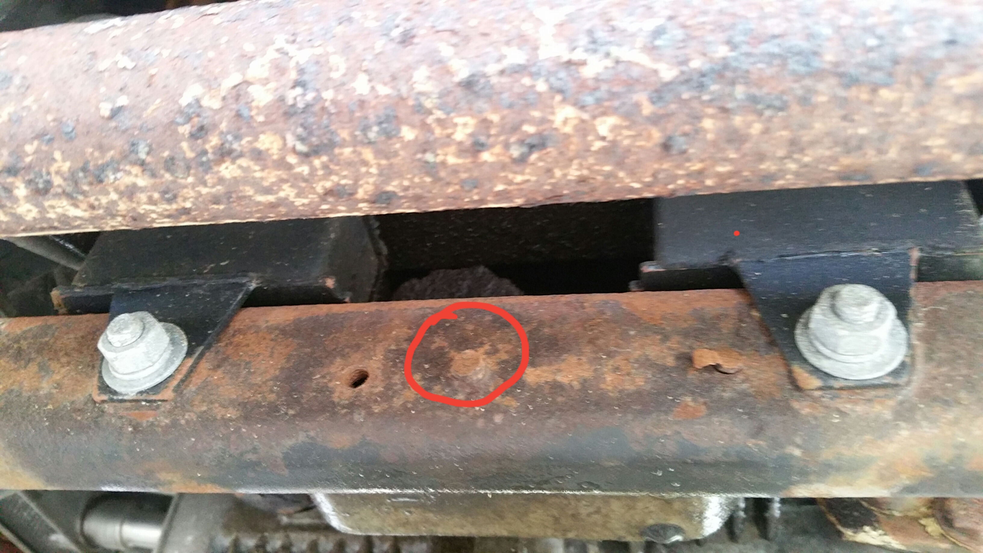

Re: Ausbau Motorträger MV
ne der abgerissene Stummel hält das bei dir ebenfalls abgerissene Blech, welches die Riemenscheibe vom Auspuff "trennt"
Jep, ist richtig. Das Blech habe ich schon vor längerer Zeit gekürzt, wegen Erreichbarkeit Öldruckschalter.
Aber ich vermutete das der Stummel durchgängig ist und eventuell die Gesuchte Schraube war.
Deswegen ja Ingenieurskunst.
Volker
