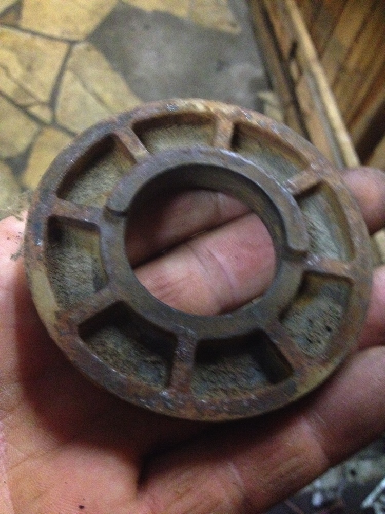

Sobald ich diese KU-Distanzstücke gefunden, gekauft und eingebaut habe (der TÜV zu all dem seinen Segen gibt) euch einen kleinen Bericht schreiben zum Thema Vibration. Ich selber hoffe das ganze wird nicht zu Laut werden.
Danke Reinhard und "derFloh" für die Bilder, die Tipps und die Expertiese!
Jetzt muss ich nur noch 2 Paar der KU-Distanzstücke finden...
Grüße Christian

Scheiben habe ich.
Kann ich dir morgen schicken

4 Stück dieser KU-Distanzstücke?
Das wäre ganz wundervoll! <3
Was möchtest du dafür haben?
KU-Distanzstücke
KU-Distanzstücke

der Reinhold Maier hat die Scheiben seit ein paar Monaten im Angebot:
http://busschmiede.de/shop/T3-4WD-T4-Sy ... e-2-Stueck
http://busschmiede.de/shop/T3-4WD-T4-Sy ... usschmiede
Die Unterlegscheiben brauchste wahrscheinlich auch noch:
http://busschmiede.de/shop/T3-Unterlags ... -Edelstahl
