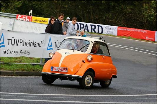

Wir haben unsere Isetta - Felgen pulvern lassen, ist super geworden,
die Farbe wurde gut getroffen und war bezahlbar. Gruß, Manfred.
