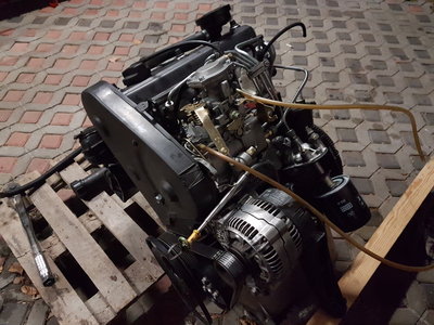

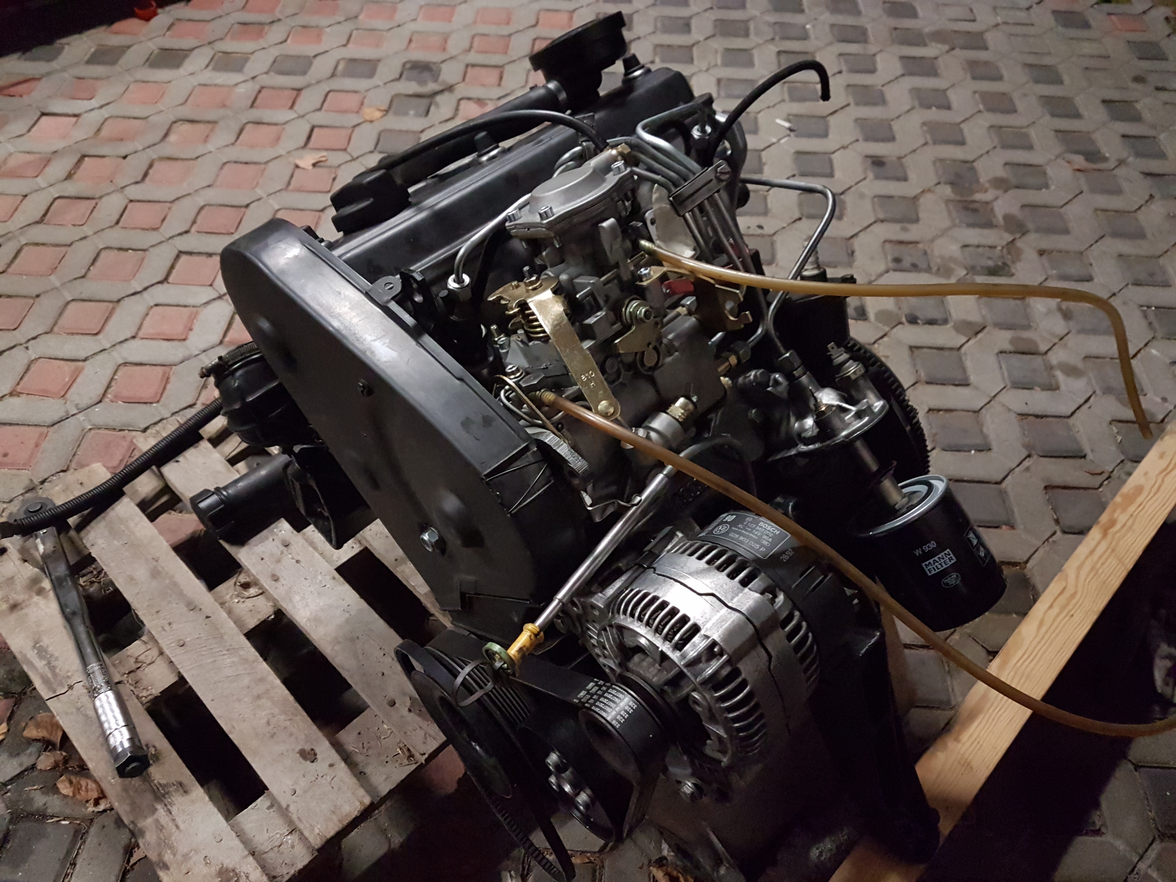

überholter AAZ, neuer Kopf, AAZ Pumpe und alles in hübsch und in Neu,
doch Schwingungsdämpfer eierte

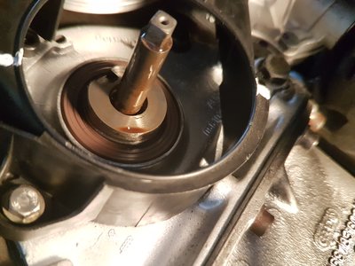

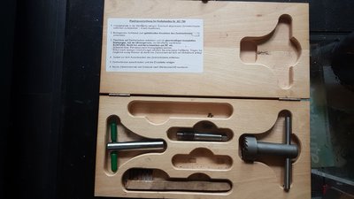

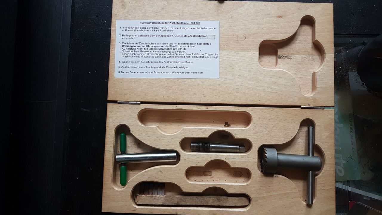

Kurbelwellenstumpf hatte Rosteinschlüsse,
die mit Spezialfräse gefräst wurden (geliehen, vielen Dank)
blank gefräst

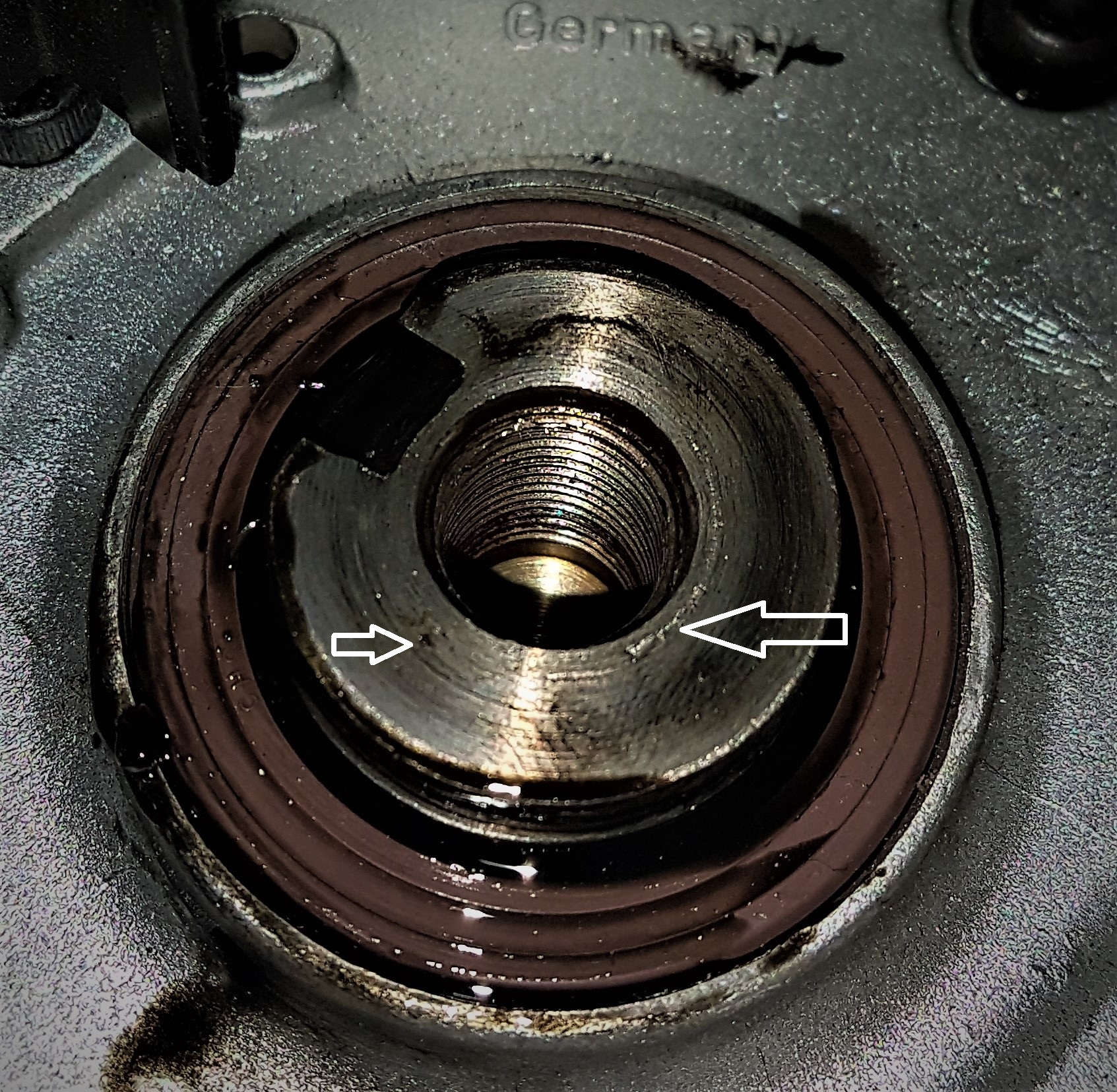

Kurbelwellenstumpf vermessen; hatte nur wenige hunderstel Spiel
https://www.facebook.com/oezguer.uludag ... 396016288/
Neues Zahnrad und Schraube mit 90Nm + 1/4 Drehung
Riemenscheibe und Innensechkantschrauben neu
Nur der Schwingungsdämpfer wurde gebraucht ausgetauscht und eiert immer noch
https://www.facebook.com/oezguer.uludag ... 825042014/
Kann es sein, dass meiner und der gebrauchte defekt ist / kann ein Schwinungsdämpfer überhaupt eine Unwucht bekommen? Was ist von Nachbauten zu halten? Hat da jemand erfahrung? Kann man mit einem einernden Schwingungsdämpfer in den Urlaubfahren?
