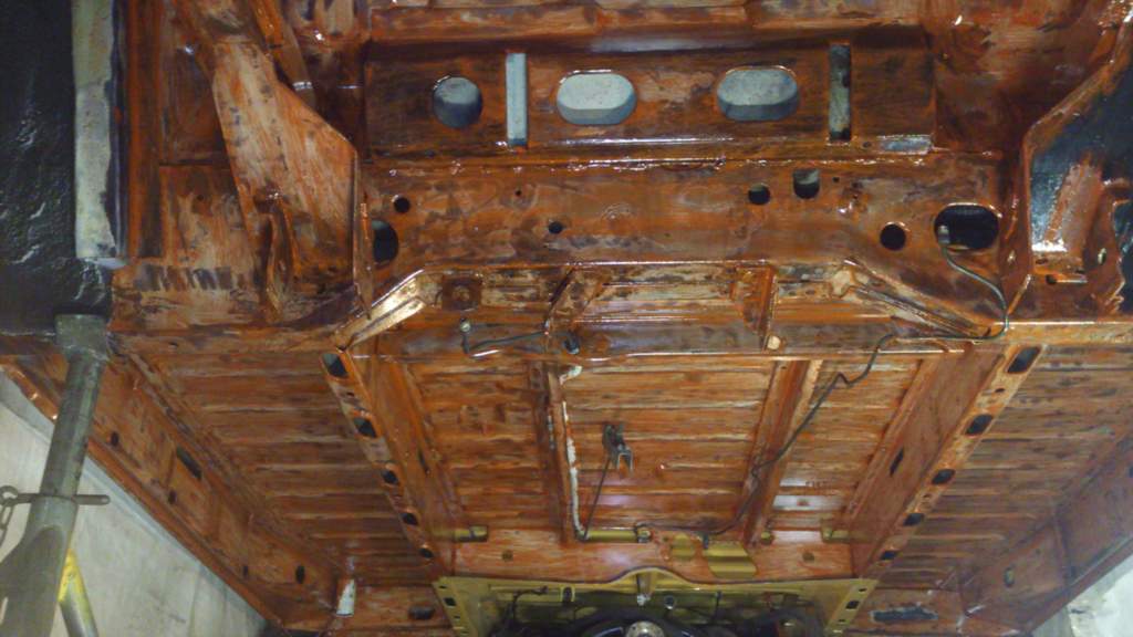

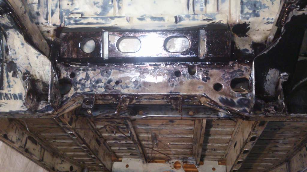

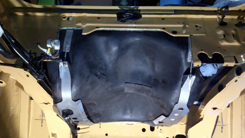

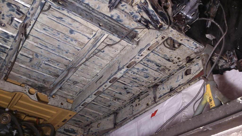

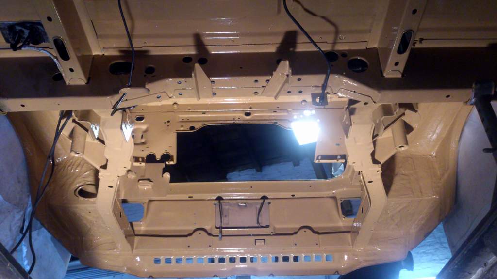

Mein Syncro hatte ja eigentlich nur eine kleine Beule hinten Links die ich weg machen wollte. Nachdem ich alle Schäden an der Außenseite der Karosse beseitigt hatte hab ich dann entschieden mit dem Unterboden anzufangen und ihn komplett neu aufzubauen. Dazu habe ich erst mal alles unterhalb der Karosse ausgebaut bis der gesamte Unterboden frei lag. Den dort vorhandenen Unterbodenschutz habe ich mühsam in wochenlanger Arbeit abgekratzt und so komplett entfernt.
Danach den losen Rost entfernt, Durchrostungen geschweißt und erster Einsatz von Rostumwandler.

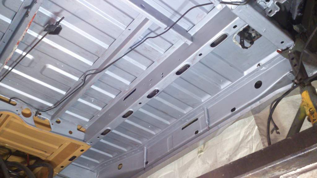

Ich habe mich für Ovatrol Produkte entschieden um den Unterboden neu zu beschichten. Als erstes also Ovatrol CIP als Haftvermittler
Danach zwei Schichten Ovatrol Grundol als Grundierung und Steinschlagschutz
Und am Ende noch zwei Schichten Ovatrol in Wagenfarbe

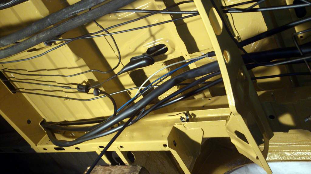

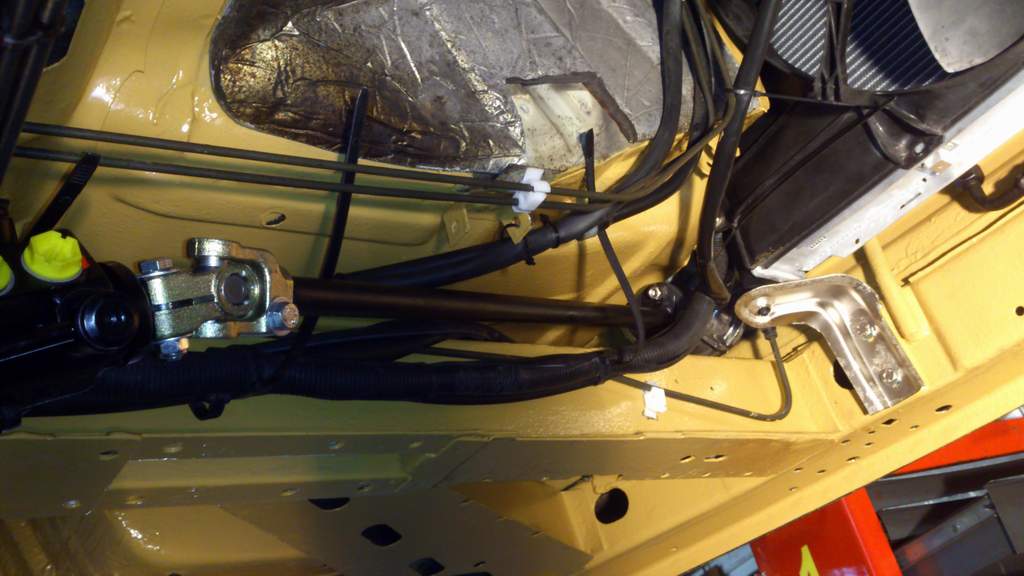

Dann kam der Wiederaufbau. Die ersten Kabel und Leitungen wurden wieder eingezogen.

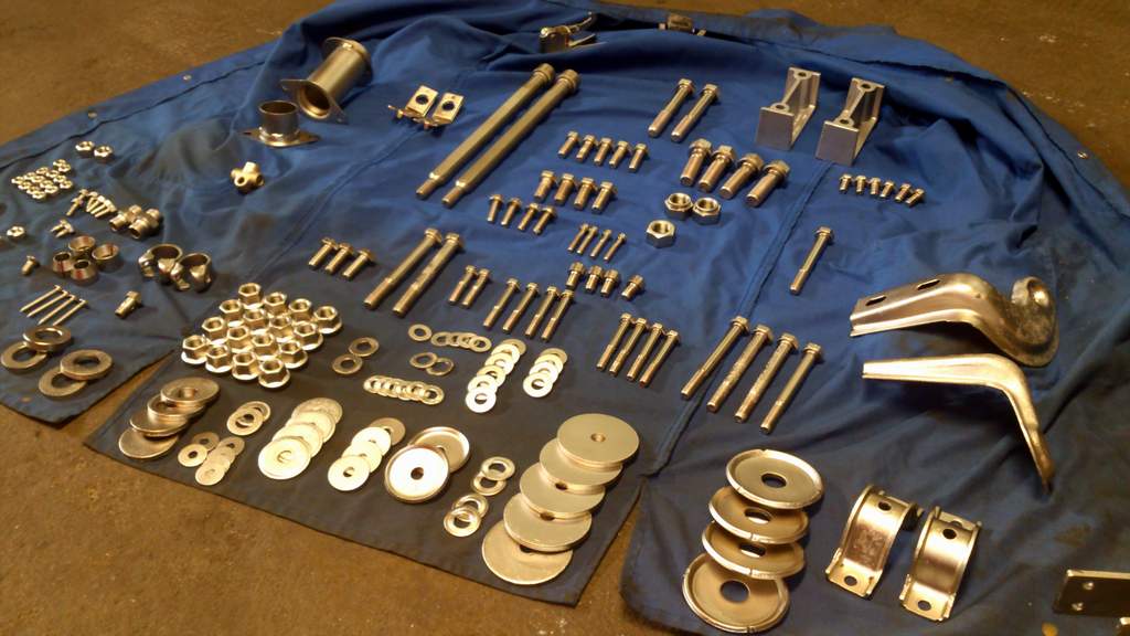

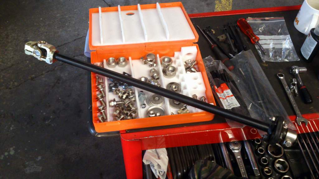

Alle Schrauben und Kleinteile wurden Glanzvernickelt. Warum? Weil es geil aussieht....

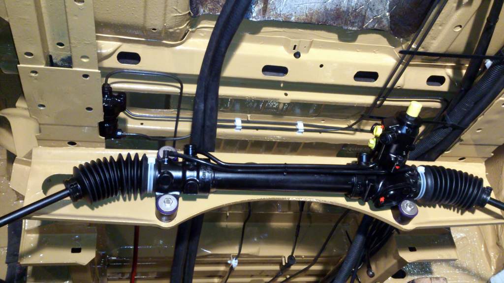

Die neue Servolenkung

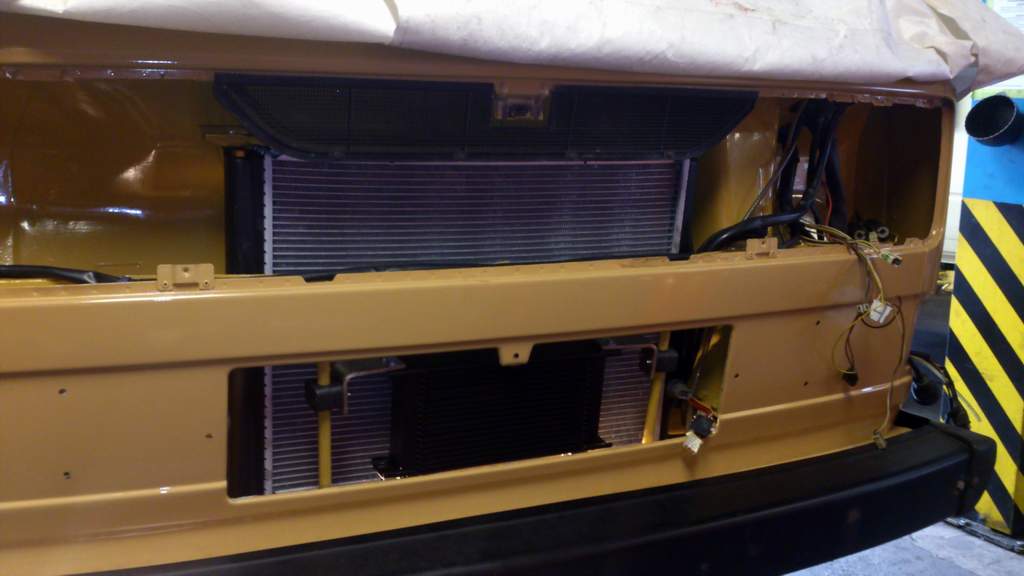

Neuen Wasserkühler hab ich auch direkt eingebaut

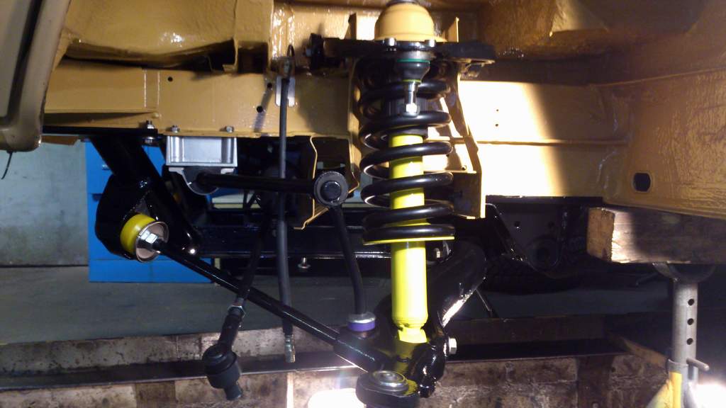

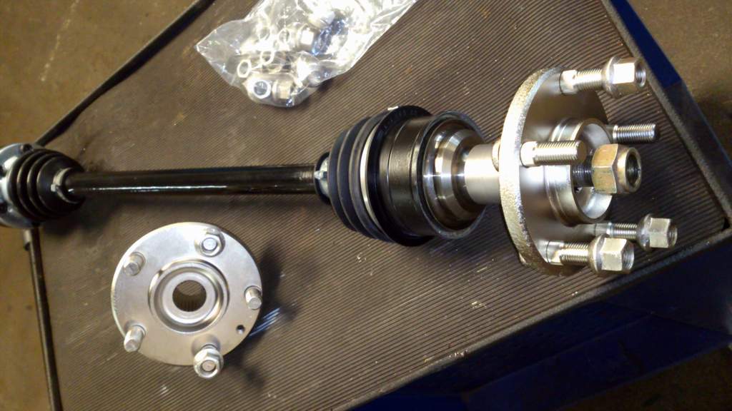

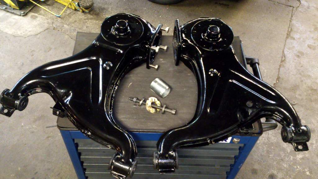

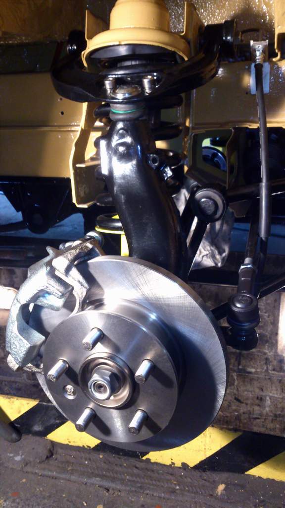

Gelenkwellen, Bremse, Fahrwerk, alle Gummis und Lager alles neu
Vorne alles wieder zusammen

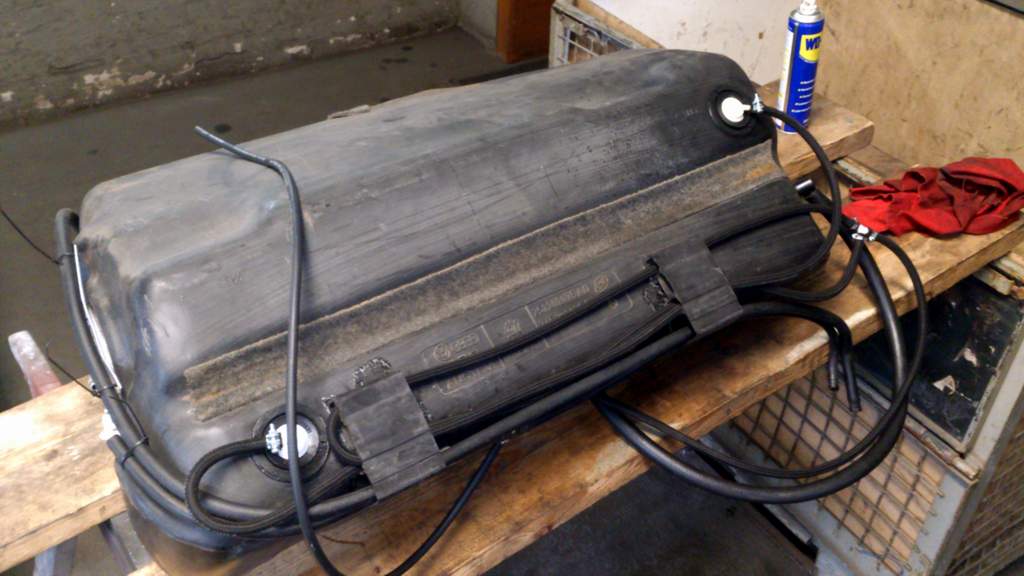

Hinten sieht es ähnlich aus. Alle Schläuche am Tank sind erneuert
.... und eingebaut

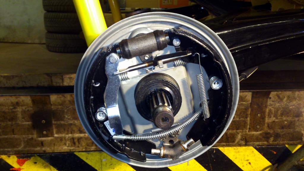

Hinterachse, Bremse, Stoßdampfer...

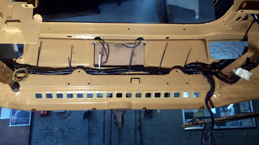

Und die ersten Kabelstränge wurden wieder eingezogen.

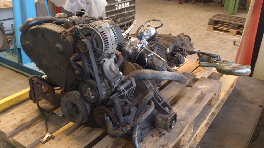

Na gut, dann mal weiter. Der gesamte Antrieb lag während der Aufbauphase des Unterbodens auf einer Palette

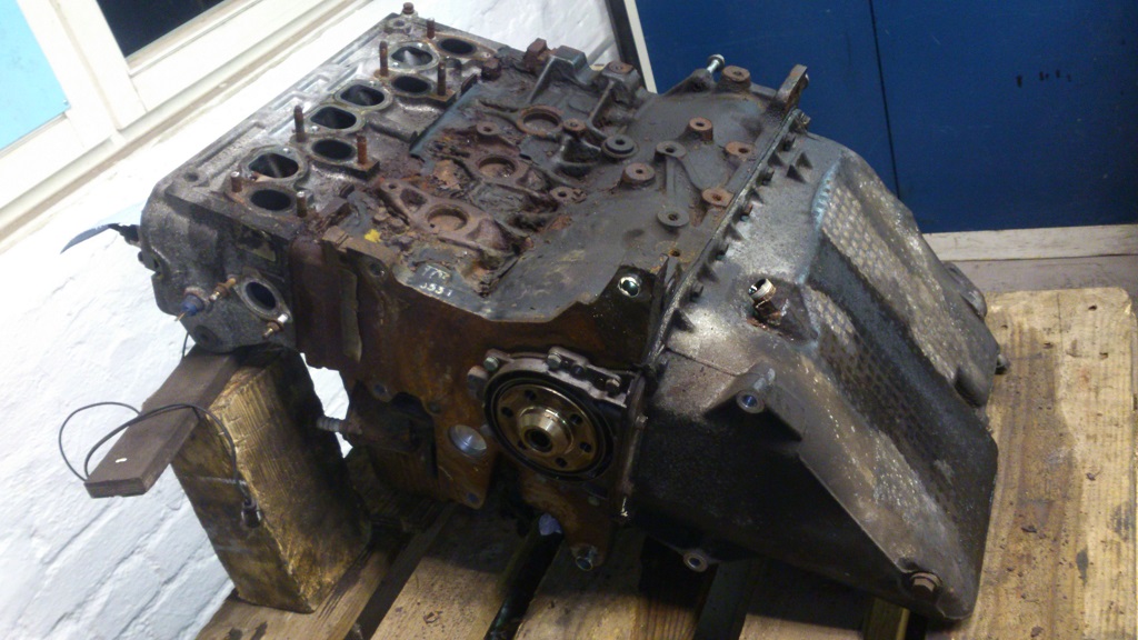

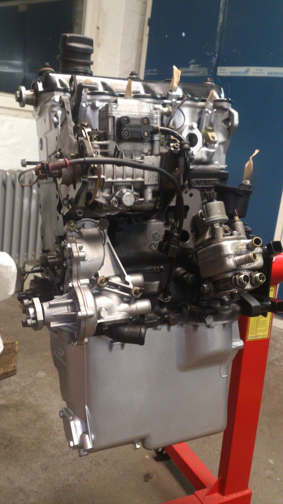

Wie Ihr sehen könnt macht das Ganze einen ziemlich jämmerlichen Eindruck. Zur Geschichte: Vor ca. 10 Jahren habe ich meinen 1.6TD JX auf den 1.9TDI ALE umgerüstet. Der Motor war neu. Im Rahmen dieses Umbaus habe ich dann auch gleich beide Getriebe komplett überholen lassen. Auch alle anderen Anbauteile wie Gelenkwellen, Fahrwerk, Federn ( Seikel), Bremsen usw. wurden erneuert da der Syncro schon ca. 200.000km runter hatte. Dies hat dann ohne größere Probleme etwas mehr als 100.000km bestens funktioniert. Leider hatte ich die Motorverblechung damals nicht mehr angebaut. Hatte gedacht das etwas mehr Kühlung nicht Schaden kann. Das Ergebnis ist allerdings das der Motor total eingesaut ist...
Ich habe also erst mal alle Anbauteile entfernt. Dabei stellte sich heraus das die Kupplung fast verschlissen war...
Der Block sieht echt schlimm aus. Da er aber perfekt gelaufen ist und keinen messbaren Ölverbrauch hatte habe ich beschlossen den Motor nicht zu überholen. 100.000km ist ja auch keine Laufleistung für einen TDI

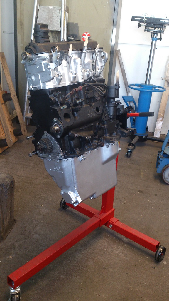

Wochen später. Alle Simmeringe sind erneuert und nachdem der Block entrostet war neu lackiert

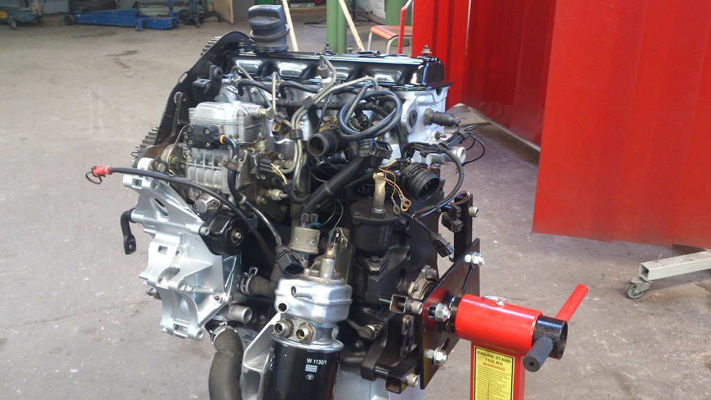

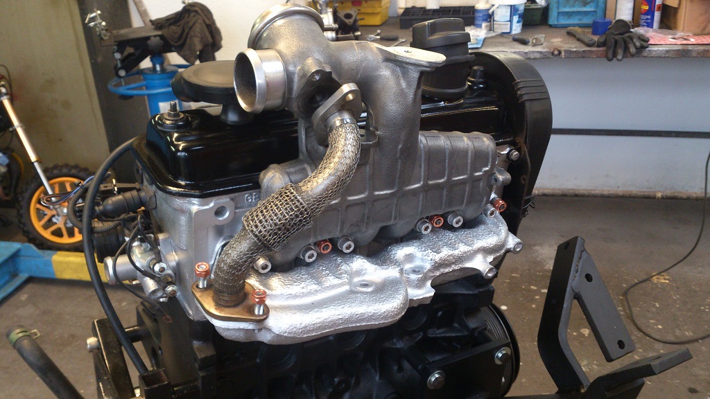

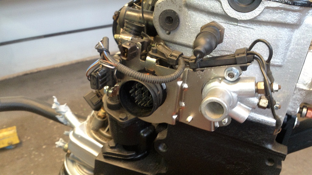

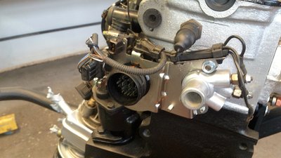

Der Wiederaufbau beginnt. Alle Nebenaggregate werden falls notwendig überholt oder erneuert. Alle Schrauben und Bolzen werden durch neue ersetzt

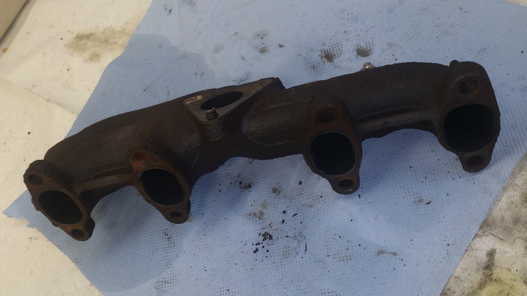

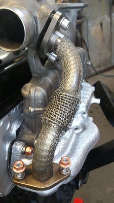

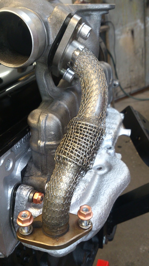

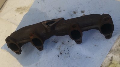

So sah z.B. der Abgaskrümmer aus. Viele Bolzen sind bei der Demontage abgerissen. Der Krümmer ist an den Dichtflächen verzogen. Die abgerissenen Bolzen können mit dem Brenner gelöst werden und der Krümmer wird geplant
Etwas später...

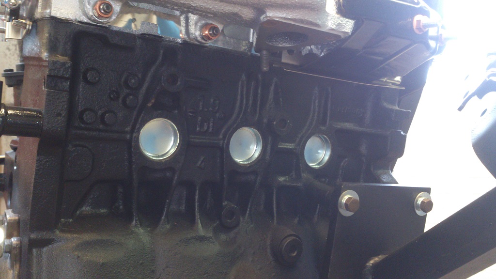

Und ich hab auch gleich die Froststopfen erneuert. So gut kommt man da nie wieder dran
Der Zusammenbau ist deutlich zeitaufwändiger aber egal, wird schon werden

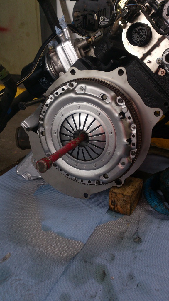

Die neue Kupplung ist dann auch eingetroffen. Das Motortrennblech hab ich dann auch gleich neu gemacht. Gibt es ja wunderbar passend Lasergeschnitten
und mein "Vernickler" war mal wieder fleißig und hat ein Päckchen gebracht...

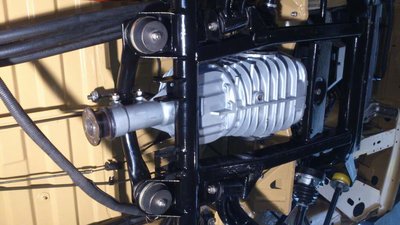

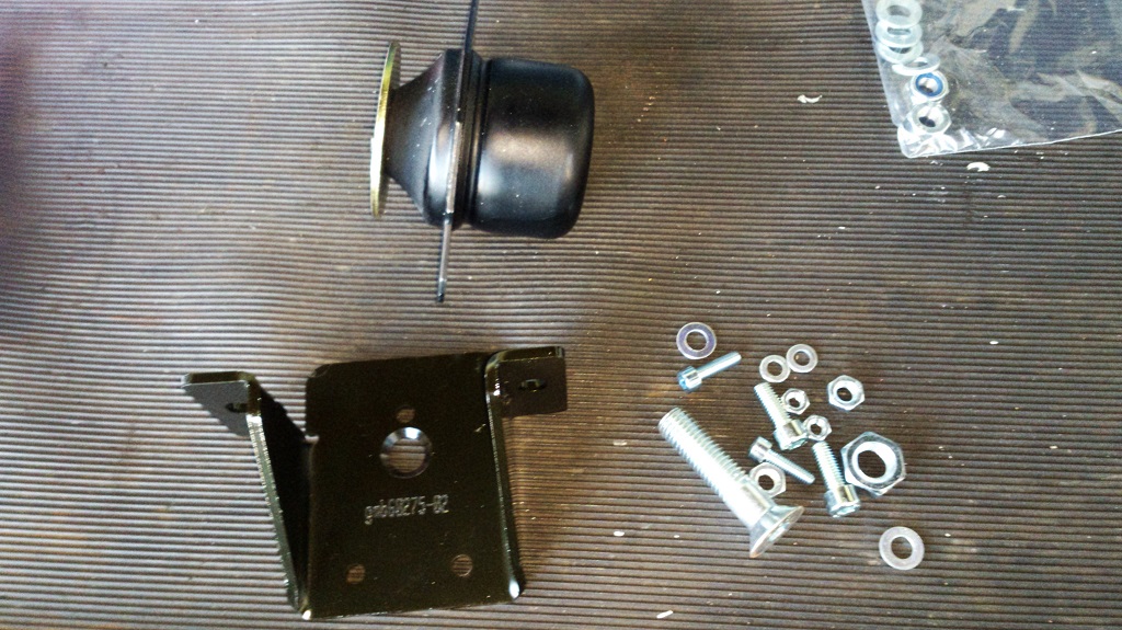

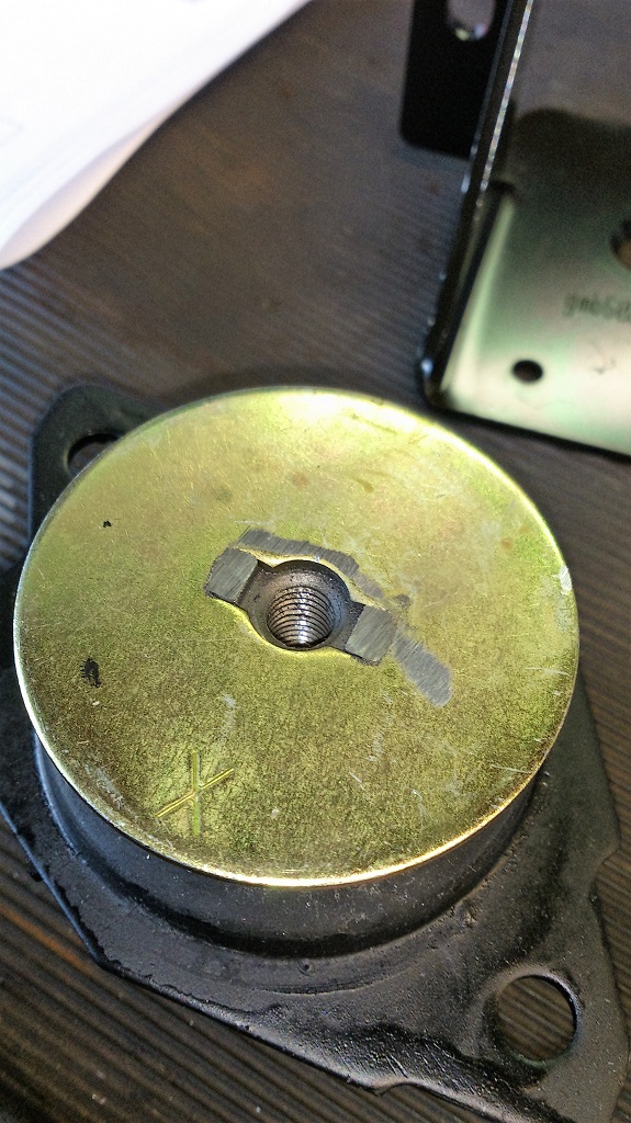

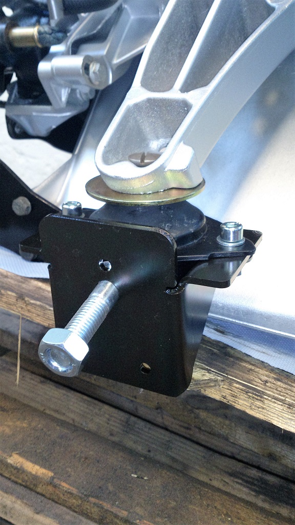

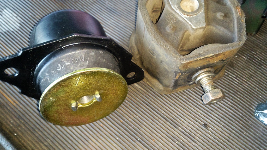

Ich bin auch dieses elende Vibrieren leid und hab das vordere Getriebe schon komplett in neunen Getriebelagern gelagert. Das ist auch für das hintere Getriebe geplant und der Motor kommt auf Hydrolager. Bin gespannt ob der ganze Aufwand sich bezahlt macht
Hier der Umbausatz
Alt und Neu im Vergleich
Das Hydrolager muss leicht nachgearbeitet werden
So sieht es am Motorträger dann aus
