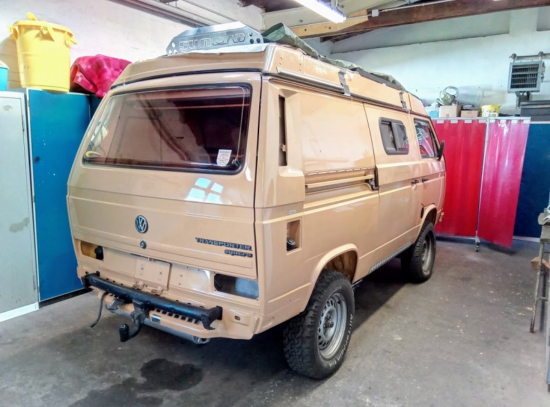

Hallo an alle,
ein Jahr Pause ist vorbei und es geht nun weiter. Der Syncro soll dieses Jahr soweit fertig gestellt werden das wir problemlos damit fahren können. Kleinigkeiten wird es immer geben die behoben werden müssen das ist sowieso klar
Er steht nun wieder in der Montagehalle Ich muss nun erst mal wieder einen "Anfang" finden. Die Liste der ToDo`s ist ziemlich lang aber ich nehme mir als nächstes erstes mal den Zusatztank vor. Der alte Unterbodenschutz muss erst mal runter, bin gespannt wie es darunter aussieht... ... und der vordere Unterfahrschutz wird auch wieder schön gemacht

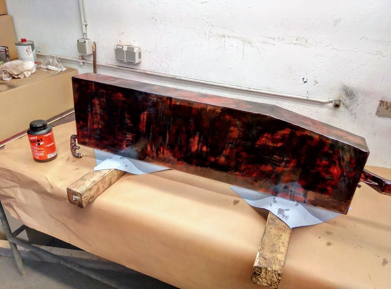

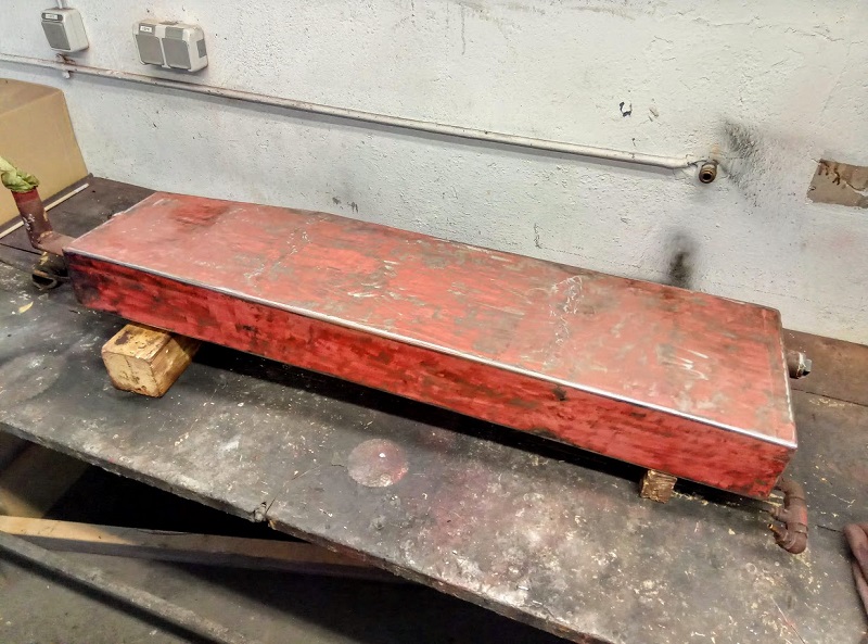

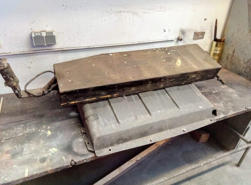

Hab gestern versucht den Zusatztank von diesem fast 30 Jahre altem Unterbodenschutz zu befreien. Hatte gehofft das der mittlerweile ausgehärtet ist und sich daher leicht entfernen lässt. Weit gefehlt , das Zeug klebte wie Sau Mit Flex und Drahtbürste hab ich das Zeug in drei Stunden gleichmäßig in der Werkstatt verteilt... Die Bitumenmasse hatte den Tank aber perfekt vor Rost geschützt. Heute gehts weiter mit Ovatrolfarbe
Der Tank hat übrigens 40Ltr Inhalt und ist auf der rechten Fahrzeugseite unterhalb der Schiebetür befestigt.

Die Bitumenmasse, sprich Teroson, habe ich bei mir zunächst mit Diesel mehrfach eingepinselt. Dadurch wurde sie wieder schön weich. Mit dem Spachtel wurde dann Bahn für Bahn abgehoben. Anschließend mit Bremsenreiniger alles wieder mehrfach eingesprüht und mit Handtuchpapier von der Rolle immer wieder schön abgeputzt. Danach ging's weiter mit der U-Bodensanierung auf tragfähigem und hellem Grund, auf dem zukünftig Rostansätze viel leichter erkennbar sind. Auch das Schrauben ist in an einem hellen Unterboden wesentlich angenehmer als in einer schwarzen Grotte.

auf der linken Seite ist bis jetzt noch viel Platz. Einen Abwassertank habe ich nicht. Und einen Gastank eben sowenig, ich habe im Küchenblock eine Gasflasche stehen die nur für den Kocher da ist. Gekühlt wird mit einer Kompressorkühlbox und die Heizung läuft mit Diesel...
Das Anlösen des Unterbodenschutzes mit Diesel klappt sehr gut, ich wollte mir aber diese Sauerei ersparen . Letztendlich ist das ganze Thema immer mit viel Dreck verbunden. Wenn der aber erst mal runter ist kommt Freude auf. Mit dem hellen Unterboden bin ich voll bei Dir, es ist so viel angenehmer das Auto so von unten zu betrachten und eventuell zu schrauben

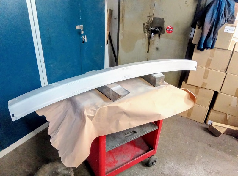

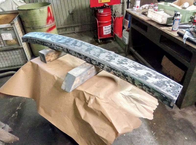

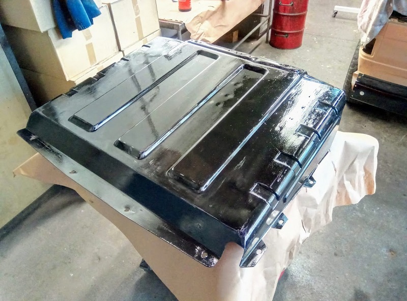

Tank und Unterfahrschutz habe ich erst mal mit Brunox behandelt Die vordere Stoßstange hatte ich vor einem Jahr neu lackiert mit Ovatrol Chassislack. Diese Farbe war allerdings etwas zu glänzend. Also alles wieder runter und neue Grundierung drauf VG
Hallo Roland,
zur Stoßstange mache ich mir gerade auch meine Gedanken. Habe mir sogar eine Lackiertabelle erstellt, welches Teil ich mit welchen Schichten / Arbeitsgängen behandel. Bin am Überlegen, die Stoßstange nach Rostschutz-Grundierung mit Steinschlagschutz zu versehen und dann erst mit Matt- bzw. Seidenmatt-Schwarz zu lackieren. Entspricht zwar nicht dem Original, könnte aber zweckmäßiger sein. Was ist davon zu halten?

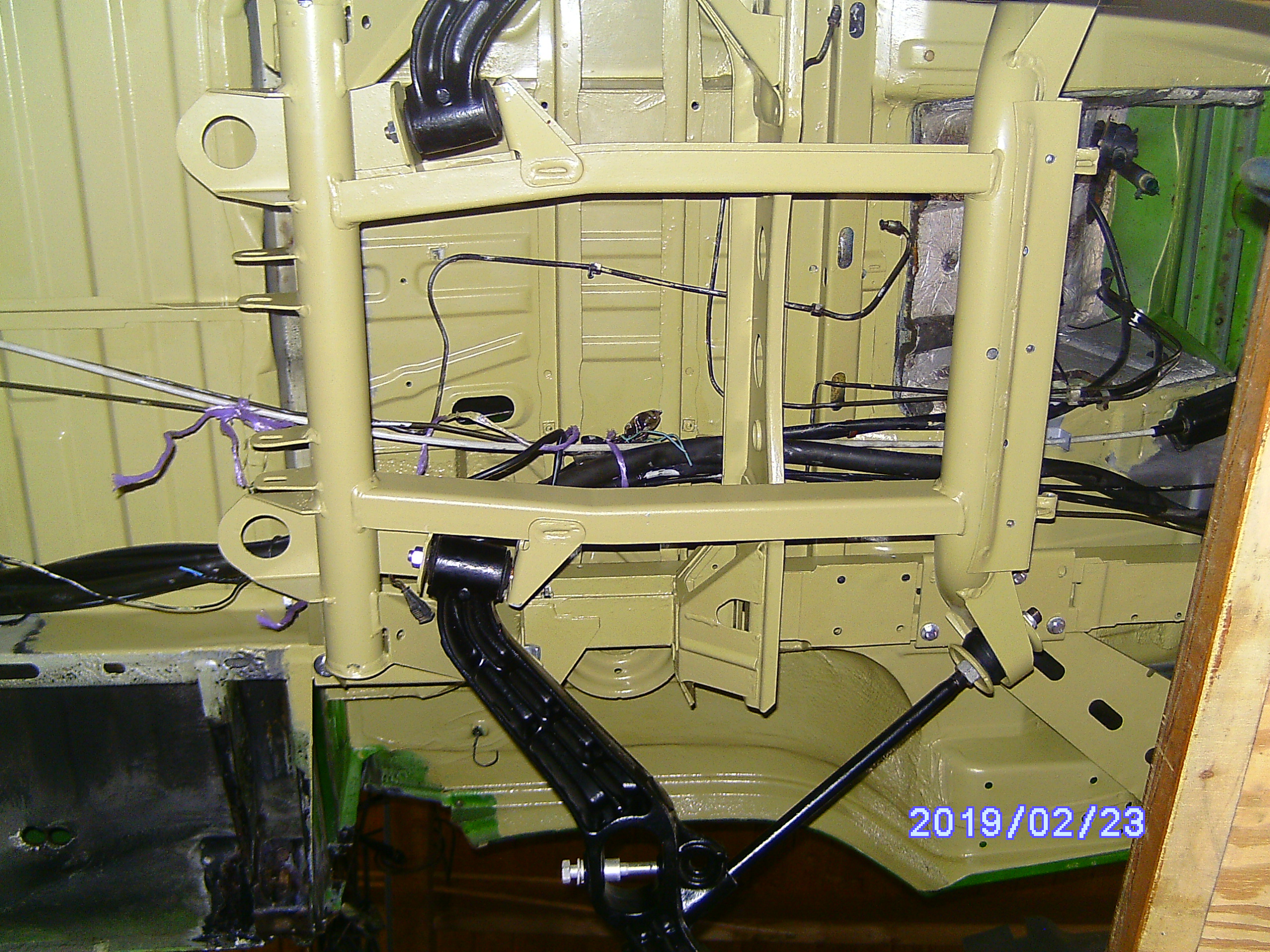

Anbei mal 3 Fotos vom Unterboden etc.
