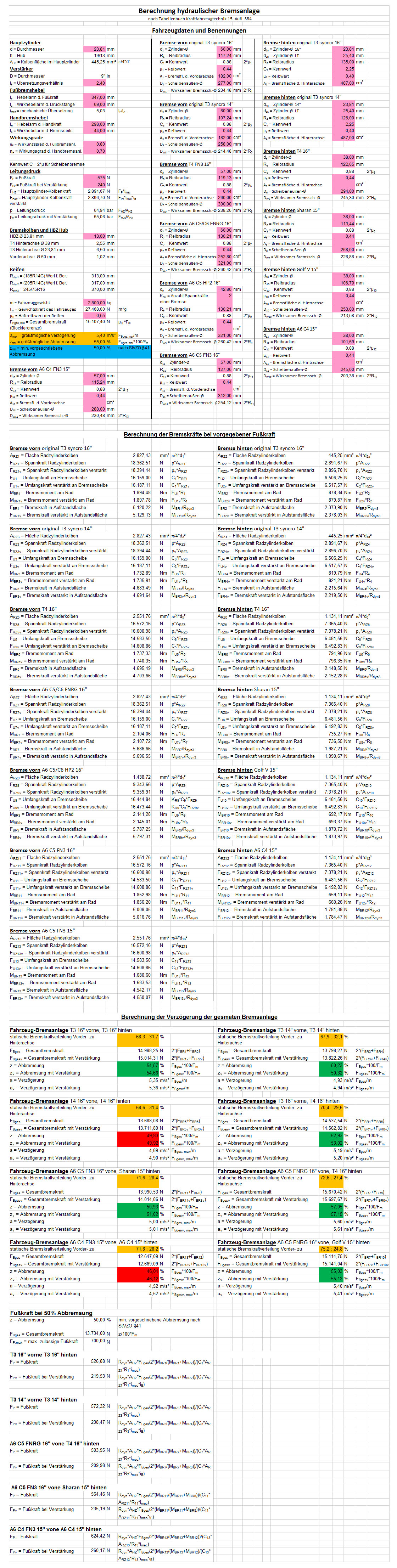

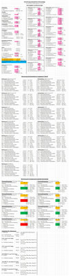

Vorder- und Hinterachsbremse müssen immer aufeinander abgestimmt werden, denn wenn man das nicht beachtet wird der Bremsweg bei einer Vollbremsung des Fahrzeugs unweigerlich länger und das ist fahrlässig.
Die Problematik ist, dass am Ende immer der Reifen die Bremskraft auf die Straße übertragen muss. Die größte Verzögerung erreicht man kurz vor dem Blockieren, das schafft auch die Serienbremse. Verbaut man nun auf der VA eine größere Bremse ohne an der HA nachzuziehen, dann Bremst die HA bei einer Vollbremsung nicht an der Blockiergrenze sondern entsprechend weniger. Dadurch verlängert sich der Bremsweg.
Daher sollte man versuchen bei einem Bremsenumbau möglichst nah an dem Serienverhältnis der Bremskraftverteilung zwischen VA und HA zu bleiben. Dabei muss beachtet werden, dass Scheiben und Trommelbremsen in der Berechnung unterschiedliche Kennwerte haben.
Im nachfolgenden Bild ist die Bremsenberechnung zu sehen. Um zu entscheiden ob die Bremse aus dem Spenderfahrzeug geeignet ist sollte man auch die entstehenden Umfangskräfte an der Bremsscheibe vom Spenderfahrzeug berechnen und die mim Syncro vergelichen. Sind die Werte im syncro deutlich höher sollte die Bremse nicht verbaut werden, da der Bremssattelhalter für diese Kräfte nicht ausgelegt ist.
Ein größerer BKV verbessert die Bremsanlag nur auf der Seite des Fahrers, nicht aber die Bremse selbst. Es besteht die gefahr, dass der Fahrer die Bremse schneller überlastet.
Gruß Moritz
Gruß Moritz

Re: Bremsanlage
Danke Moritz!
Sehr interessant mal solch einen Vergleich zu haben.
Hilft sicherlich auch bei der Eintragung.
Kannst du noch etwas zu den Unterschieden der forderten A6 C5 Bremsen sagen? Was hat es mit den Buchstabenkürzeln auf sich?
Gruß typfred
Gruß typfred
