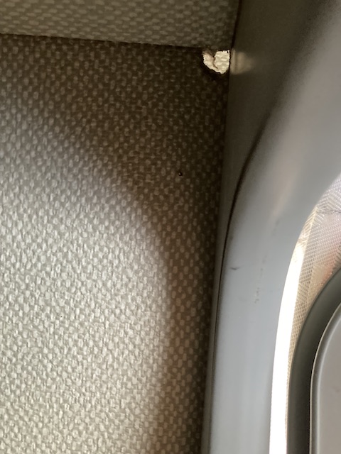

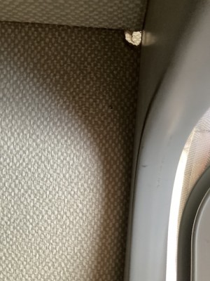

Da ich mit dem Thema noch immer nicht durch bin, läuft das Lautsprecherkabel für hinten hier innen im Kleiderschrank hoch? Wie ist das dann festgemacht?

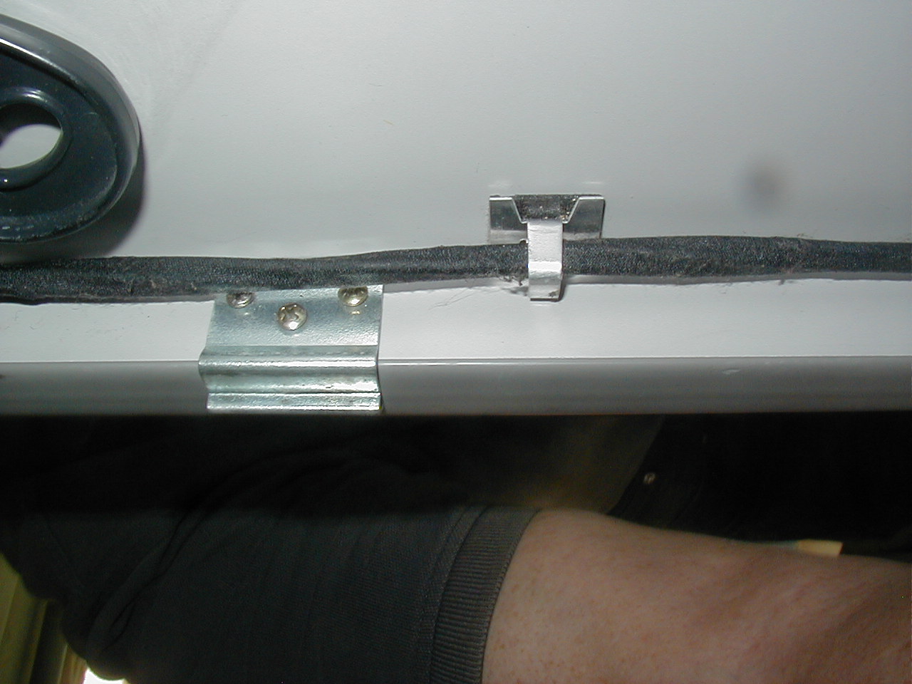

- Beiträge: 802
Mit solchen Klammern wie im Bild. Und das kabel läuft auf derSchrankwand zum Innenraum nicht zum Fenster.
Super, also auf der anderen Seite . Die Klammern sind da, gehen bis zu einem ~12mm Loch im Kleiderschrank, das aber nicht durchgeht in den Dachschrank, wie gehts weiter? (Kann sein das der Dachschrank nicht zum Kleiderschrank gehört)Atlantik90 hat geschrieben: ↑Fr 28. Jul 2023, 14:27 Mit solchen Klammern wie im Bild. Und das kabel läuft auf derSchrankwand zum Innenraum nicht zum Fenster.
