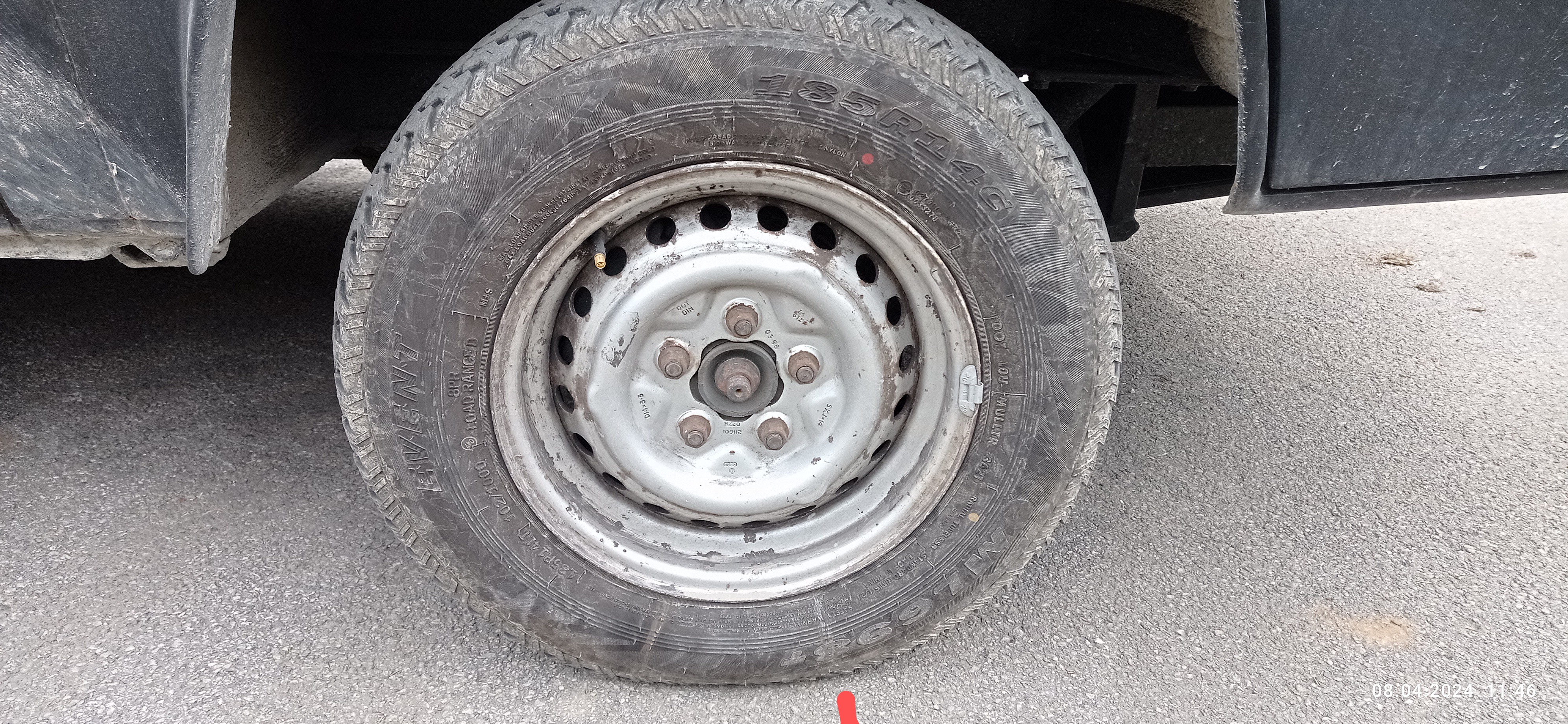

so, habe heute mal einen vorab-test mit der kreidemethode gemacht. es war noch die originalbereifung, die ich seit ca 4000km montiert habe, drauf. also noch kein reserverad im einsatz.Atlantik90 hat geschrieben: ↑Sa 6. Apr 2024, 08:53 Diese Diskussion zeigt wieder einmal, dass sich vielle überhaupt nicht mit der Technik/Physik wirklich befassen.
Nehmen wir mal an, das bei einem Syncro mit 185R14-Bereifung auf einem Rad ein unverschlissenes Ersatzrad gleichen Herstellers und Typs montiert wrid, das noch 4 mm mehr Profil hat als das vorherige. Es ergeben sich dann etwa 25 mm und damit 1,3 % mehr Abrollumfang. Über das Differential kommen dann etwa 0,65% als Drehzahlunterschied an der Visko an. Selbst bei Dauervollgas mit 4000 U/min am Motor und damit ca. 4700 U/min der Kardanwelle im 4. Gang kämen dann an der Visko nur ca. 30,6 U/min an Drehzahlunterschied an. Das führt akllerdings schon zu einer deutlichen "Sperrwirkung". Je langsamer du fährst, desto weniger wird das dann. Und etwas verminderter Luftdruck an dem Rad hebt das dann faktisch auf.
Mit falschem Luftdruck kann man da deutlich mehr anrichten.
Teststrecke gerade, eben, befestigt, ca 40m lang. Luftdruck penibelst auf 3 bar vorne und 3,3 bar hinten eingestellt. Reifendimension 185R14.
Ich bin so weit gefahren/gerollt, bis nach ca 40m das linke vorderrad wieder genau mit dem kreidestrich am aufstandspunkt des reifens war. ungefähr müssten das 20 radumdrehungen gewesen sein. das linke hinterrad hatte dabei dann eine abweichung wie am foto ersichtlich (relevant ist der - leider schlecht zu sehende kreidestrich rechts von der aufstandsfläche - beim roten markierungsstrich am foto.
ich schätze das sind so ca 15grad von der senkrechten ridealposition entfernt.
Das hinterrad hat sich also bei rund 20 umdrehungen dann in summe um ca 15grad weiter gedreht als das vorderrad - also kleineren abrollumfang als das vorderrad. theoretisch müsste man hinten also etwas luft reingeben....
ABER: was sagt uns diese Abweichung jetzt? ist das im harmlosen toleranzbereich, oder auf dauer schon kritisch für die visco???
